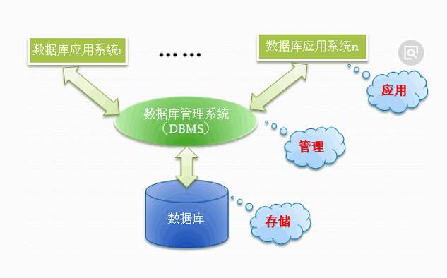

      数据库是数据库系统的核心,数据库存储数据的方式决定了数据库开发的工作方式和方法,以及数据库涉及的方式方法,比如关系型数据库和非关系型数据库在工作中,直接影响到数据库结构的涉及,以至于影响到业务的实现。

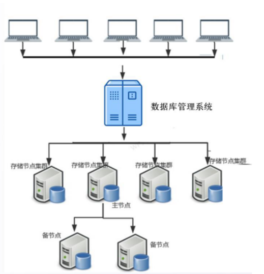

2、分布式数据库
      随着网络技术的进步,特别是移动互联网的兴起,数据量爆炸式增长,数据存储和管理的规模越来越庞大,致使采用单机数据库的方式处理数据越来越难以满足用户需求,分布式数据库应用而生了。
      数据库系统由“紧密耦合”变成“松散耦合”的组合方式。分布式数据库系统将数据库资源存放在不同的站点,这些站点不共享物理部件,运行在每个站点的数据库系统拥有实质上的相互独立性。
在同构分布式数据库系统中,所有站点都是用相同的数据库管理系统软件,他们彼此了解,共同合作处理用户请求。
      在异构分布式数据库系统中,不同的站点可以使用不同的模式和不同的数据库管理系统软件,站点之间可能彼此并不了解,在合作处理事务的过程中,他们可以仅提供有点的功能,模式的差异经常是查询处理中的主要问题,而软件的差异成为处理事务的一个障碍。
分布式数据库存储通常有如下存储方式:
(1)复制:是将数据D复制几个相同的副本,并把每个副本存在着不同的站点上,复制的替代方式是指存储数据D的一个备份。
(2)分片:是把数据D划分为若干片,并把每个片存储在不同的站点上。分片进行数据存储有两个不同的方案,水平分片和垂直分片。水平分片通过将数据的每个元组分给一个或多个分片来划分关系,垂直分片通过对数据属性进行分离来划分关系。
(3)分片和复制可以组合使用,对于一个关系,可以划分几个片,并且每个片可以有几个副本。

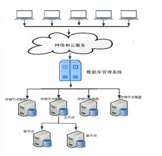

3、云数据库
云计算的迅猛发展使得数据库部署和虚拟化在“云端”成为可能。云数据库即是部署和虚拟在云计算环境下,通过计算机网络提供数据管理服务的数据库。
因为云数据库可以共享基础架构,它极大地增强了数据库的存储能力,消除了人员、硬件、软件的重复配置。数据库作为基础软件之一,经过几十年的发展,市场格局极为固定。但随着云计算技术不断走向成熟,以及云计算所带来的使用模式与理念不断深入人心,云数据库近年来迅速崛起,给整个数据库市场带来了巨大的颠覆。
云数据库是部署在“云端”的数据库系统,将传统的数据库系统配置在“云上”。客户可以与云计算供应商达成协议来获得具有特定功能和特定数据存储的特定数量的机器,机器数量和存储数量都可以根据需要来增加和缩减。除了提供计算服务,很多供应商还可以提供其它的服务。不同于传统数据库,云数据库通过计算存储分离、存储在线扩容、计算弹性伸缩来提升数据库的可用性和可靠性。

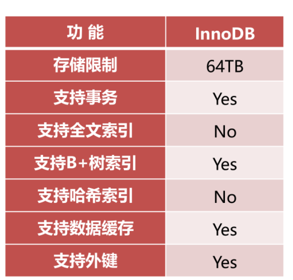

2.1、InnoDB存储引擎
InnoDB给表提供了事务处理、回滚、崩溃修复能力和多版本并发控制的事务安全,支持外键引用完整性约束;支持提交、回滚和紧急恢复功能来保护数据,还支持行级锁定。它将数据存储在集群索引中,从而减少了基于主键的查询的I/O。

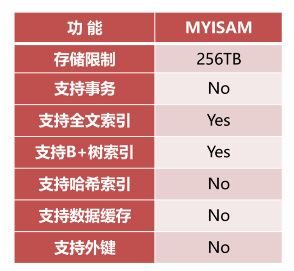

2.2、MyISAM
MyISAM存储引擎管理非事务性表,提供高速存储和检索,支持全文搜索。支持3种不同的存储格式;包括静态型、动态型和压缩型;其中静态型是MyISAM的默认存储格式,它的字段是固定长度的;动态型包含变长字段,记录的长度不是固定的;MyISAM的优势在于占用空间小,处理速度快。缺点是不支持事务的完整性和并发性。

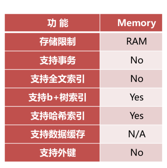

2.3、MEMORY存储引擎
MEMORY是一类特殊的存储引擎,提供内存中的表,可以比在磁盘上存储数据更快地实现访问。它用于快速查找引用和其他相同的数据,使用存储在内存中的内容来创建表,且数据全部放在内存中。每个基于MEMORY存储引擎的
表实际对应一个磁盘文件。该文件的文件名与表名相同,该文件中只存储表的
结构;MEMORY默认使用哈希索引,速度比使用B型树索引快,当然如果你
想用B型树索引,可以在创建索引时指定。

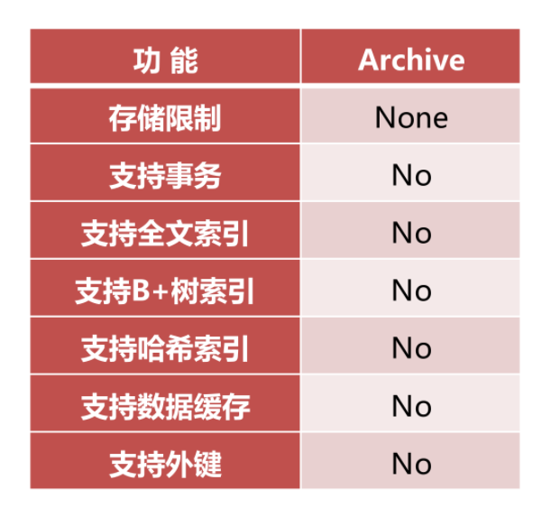

2.4、Archive存储引擎
Archive 存储引擎只支持INSERT和SELECT操作;用于存储大量数据,不支持索引,使用zlib算法可将数据行压缩后存储;Archive存储引擎非常适合存
储归档数据,比如日志信息。但是它本身并不是事务安全的存储引擎,它的
设计目标是提供高速的插入和压缩功能。

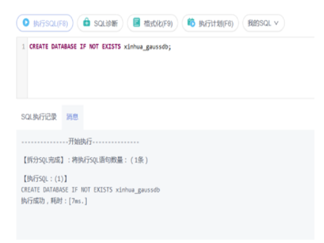

使用SQL语句创建数据库(xinhua_gaussdb)。
(1)输入如下命令:
CREATE DATABASE IF NOT EXISTS xinhua_gaussdb;
(2)在“新建数据库”窗口中,输入创建数据库的名称(xinhua_gaussdb),单击“确定”按钮,完成xinhua_gaussdb数据库的创建。

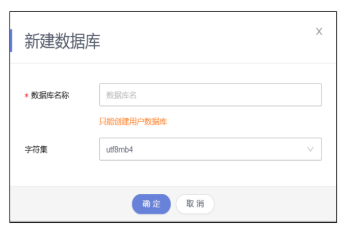

2.使用前端工具创建数据库(xinhua_gaussdb)。
(1)在“云数据库GaussDB-数据管理服务-控制台”窗口中,单击“新建数据库”按钮,进入“新建数据库”窗口,如图所示。
(2)在GaussDB(for MySQL)管理控制平台中,执行SQL命令,完成xinhua_gaussdb空数据库的创建。

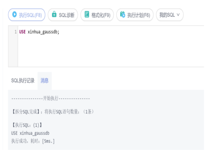

2.1.打开数据库
在GaussDB(for MySQL)中,使用数据库之前,需要先打开要操作的数据库。在命令行打开数据库命令:
USE database name;
看例子:打开数据库(xinhua_gaussdb)。
(1)输入如下命令:USE xinhua_gaussdb;
(2)在GaussDB(for MySQL)管理控制平台中,执行SQL命令,完成打开xinhua_gaussdb数据库的操作。

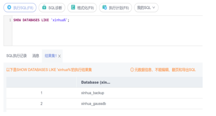

举个例子:查看数据库列表。
(1)输入如下命令:
SHOW DATABASES LIKE 'xinhua%';
(2)在GaussDB(for MySQL)管理控制平台中,执行SQL命令,如图所示,给出了xinhua开头的数据库列表。

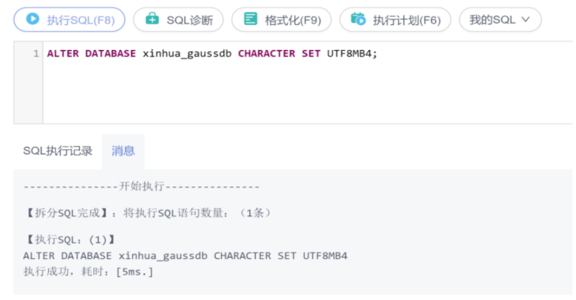

举个例子:修改数据库信息。
(1)输入如下命令:
ALTER DATABASE xinhua_gaussdb CHARACTER SET UTF8MB4;
(2)在GaussDB(for MySQL)管理控制平台中,执行SQL命令,完成对
xinhua_gaussdb数据库的参数设置。

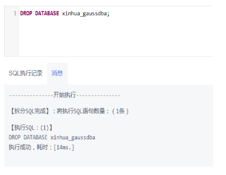

2.4.删除数据库
数据库若有损坏,或数据库不再使用,或数据库不能运行,这就需要对这些数据库进行删除操作。
删除数据库SQL语句:
DROP DATABASE [IF EXISTS ] database_name
功能:删除数据库。
举个例子:删除数据库(xinhua_gaussdba)。
(1)输入如下命令:
DROP DATABASE xinhua_gaussdba;
执行SQL命令,完成删除xinhua_gaussdba数据库。
