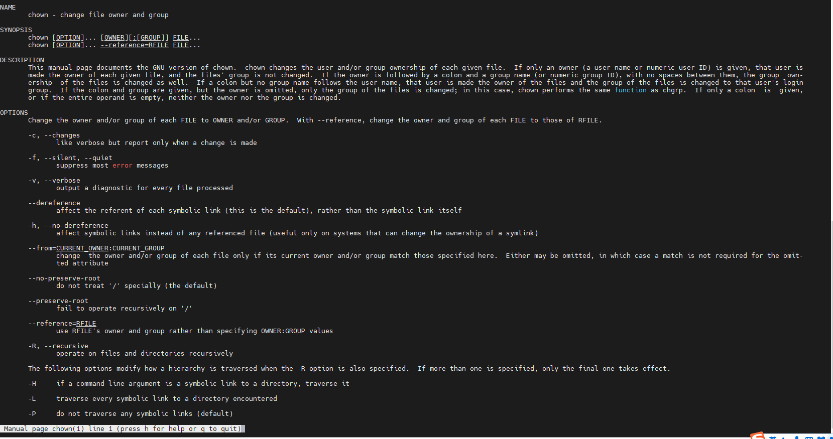

好了,权限操作就是三个操作:ls可以看权限和所属人,chmod可以修改读写执行,chown可以修改所属人。如果想了解一个命令的更详尽内容,可以使用man命令后面跟想查询的命令名,比如:
man  chmod
会有一个很详细的说明手册,手册按q退出。
