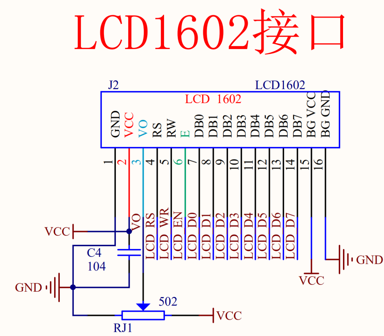

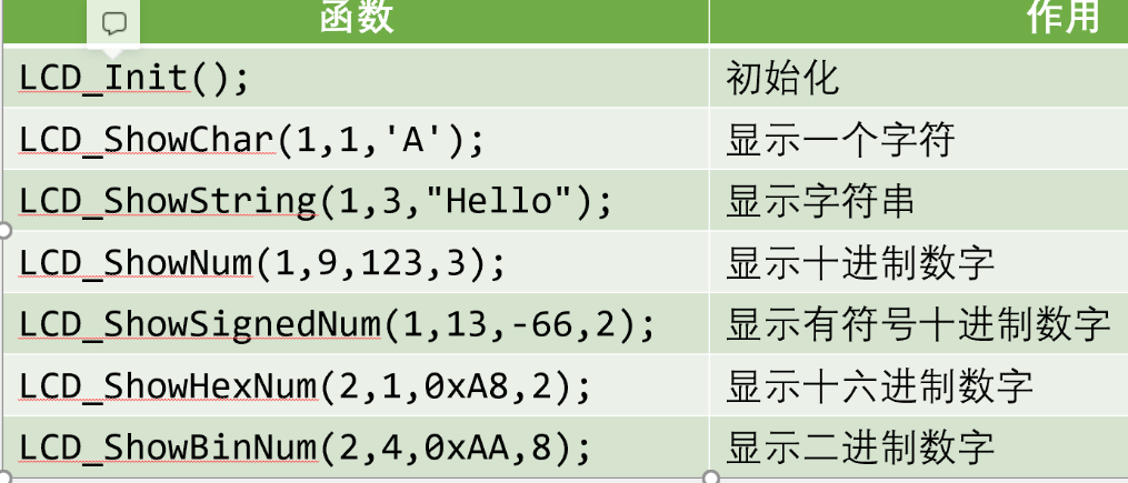

LCD1602基本操作
LCDLCD_Init(); _ShowChar(1,1,'A'); 初始化
LCD_ShowString(1,3,"Hello"); 显示一个字符
LCD_ShowNum(1,9,123,3); 显示字符串
LCD_ShowSignedNum(1,13,-66,2); 显示十进制数字
LCD_ShowHexNum(2,1,0xA8,2); 显示有符号十进制数字
LCD_ShowBinNum(2,4,0xAA,8); 显示二进制数字

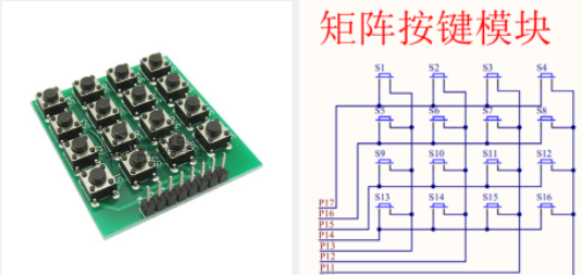

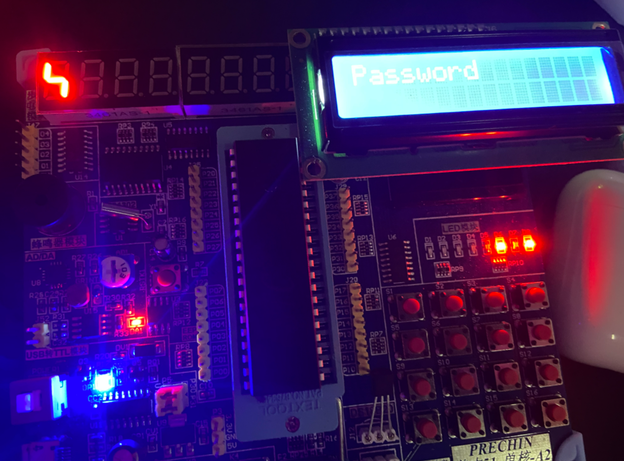

这里矩阵键盘的使用与LCD1602的模块一起可以实现一个密码锁
矩阵键盘
矩阵键盘其实就是为了减少IO位置占用
矩阵键盘扫描(它是一种输入扫描),原理:读取第一行第二行,然后快速循环整个过程,最终实现按键的按键效果!
实现动态扫描矩阵键盘的扫描:

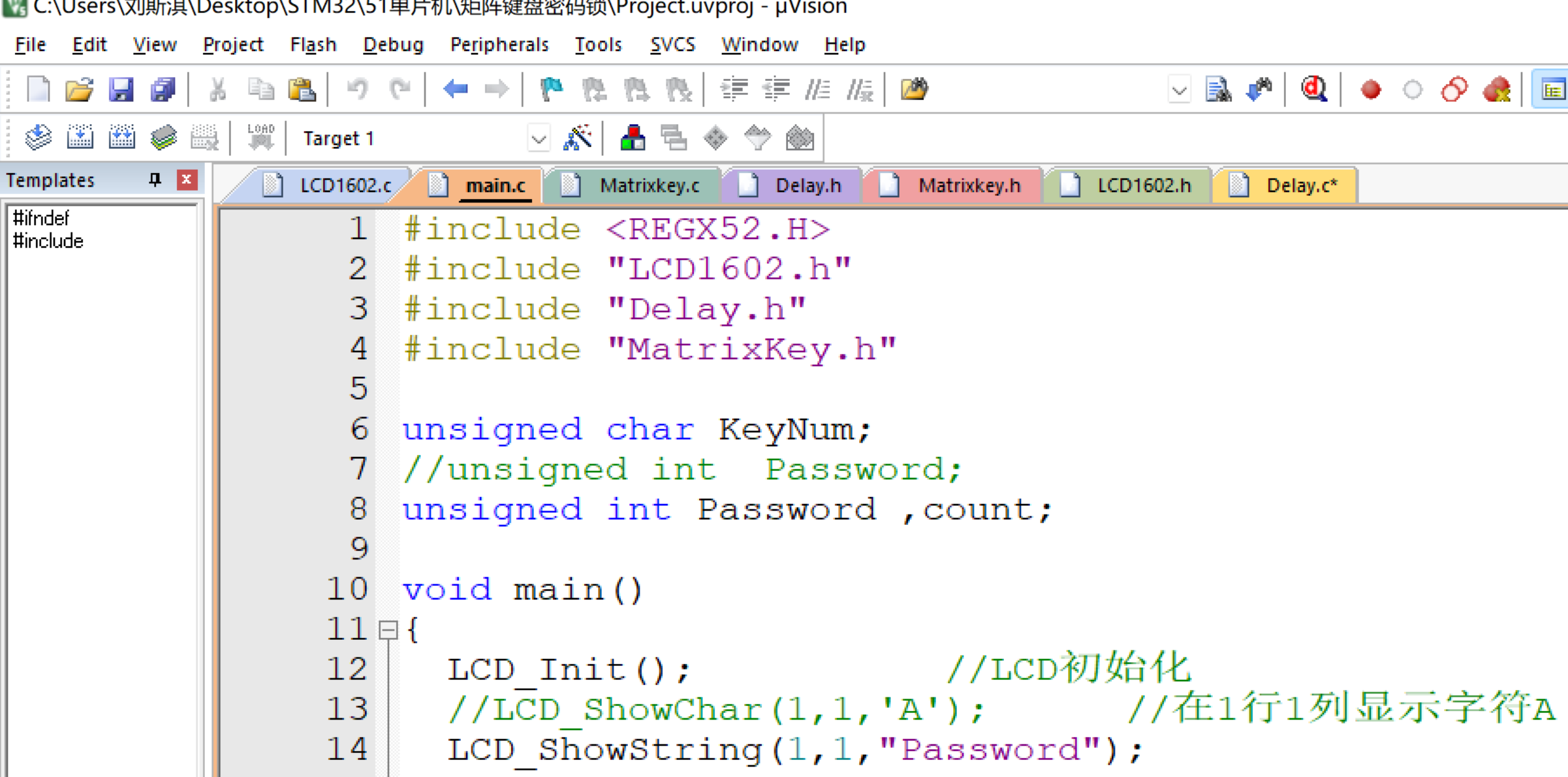

在使用两者结合的时候需要封装库的调用!(这里就凸显了模块化的重要行,不然你就一大堆代码挤在一起!!!)
LCD1602显示的调用!(注释已写)
调用成功后大概如下:

封装如下!

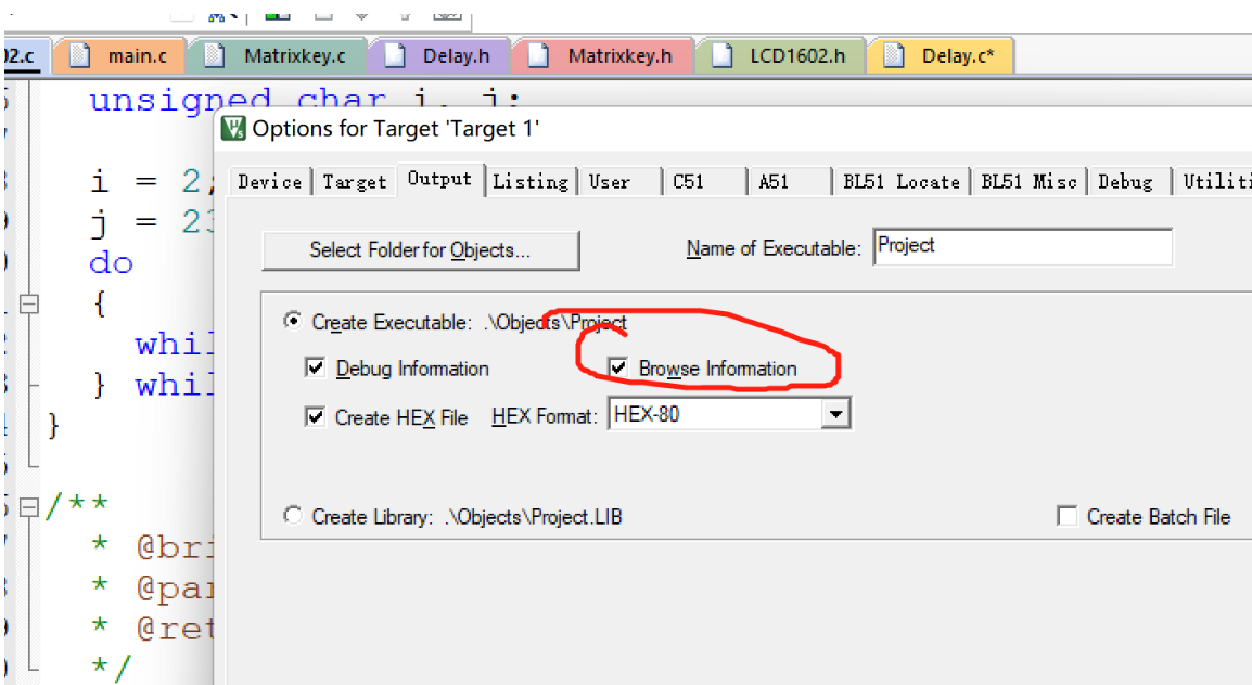

单片机
勾选这一步十分重要不然下面的项目没办法调用!
需要将文件Browse information 将他勾选进去,不然你的程序马上就报错!!
实现动态密码锁!!
  1. #include <REGX52.H>
  2. #include "LCD1602.h"
  3. #include "Delay.h"
  4. #include "MatrixKey.h"
  5.
  6. unsigned char KeyNum;
  7. //unsigned int  Password;
  8. unsigned int Password ,count;
  9.
  10. void main()
  11. {
  12.     LCD_Init();                     //LCD初始化
  13.     //LCD_ShowChar(1,1,'A');            //在1行1列显示字符A
  14.     LCD_ShowString(1,1,"Password");
  15.
  16.
  17.
  18.     while(1)
  19.     {
