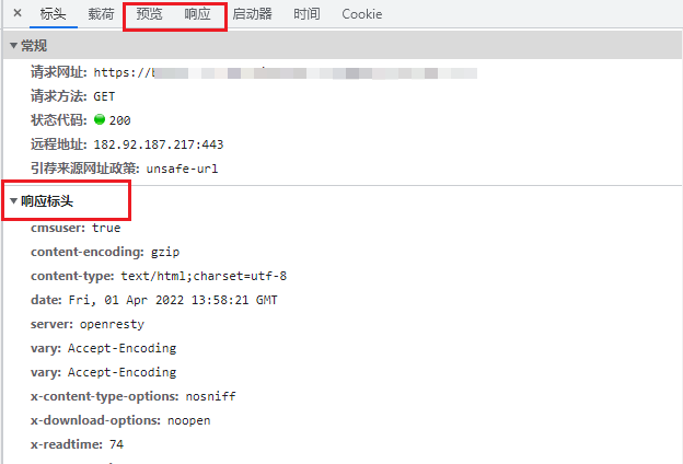

这篇博客涉及的知识点很小,就是为了获取 HTTP 响应数据,其中包括响应头和响应体两部分内容,如果配合开发者工具查阅,本文对应的数据查看地址如下所示:
案例目标是使用 Python 读取这些信息,本文用到的模块是 requests,特点是简洁,实用。
