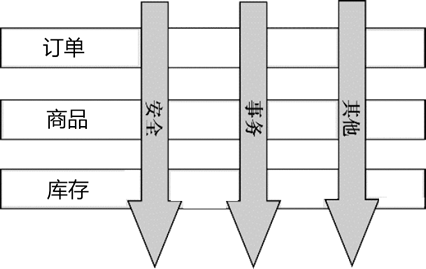

  1. 现象: 通常情况下,我们会根据业务使用 OOP(面向对象)思想,将应用划分为多个不同的业务模块,每个模块的核心功能都只为特定的业务领域提供服务,例如电商系统中的订单模块、商品模块、库存模块就分别是为维护电商系统的订单信息、商品信息以及库存信息而服务的。
  1. 问题: 应用中往往还存在一些非业务的通用功能,例如日志管理、权限管理、事务管理、异常管理等。这些通用功能虽然与应用的业务无关,但几乎所有的业务模块都会使用到它们,因此这些通用功能代码就只能横向散布式地嵌入到多个不同的业务模块之中。这无疑会产生大量重复性代码,不利于各个模块的复用。
    如果将这些重复性代码封装成为公共函数,然后在业务模块中显式的调用,也能减少重复性代码。但这样也增加了业务代码与公共函数的耦合性,任何对于公共函数的修改都会对所有与之相关的业务代码造成影响。
AOP面向切面编程
面向切面编程 ( Aspect Oriented Programming )和面向对象编程(OOP)类似,也是一种编程思想。
与 OOP 中纵向的父子继承关系不同,AOP 是通过横向的抽取机制实现的。它将应用中的一些非业务的通用功能抽取出来单独维护,并通过声明的方式(例如配置文件、注解等)定义这些功能要以何种方式作用在那个应用中,而不是在业务模块的代码中直接调用。
AOP 在设计公共函数上提供了一套灵活多样的实现方法(例如 Proxy 代理、拦截器、字节码翻译技术等),可以在无须修改任何业务代码的基础上完成对这些通用功能的调用和修改。
AOP 不是用来替换 OOP 的,而是 OOP 的一种延伸,用来解决 OOP 编程中遇到的问题。
