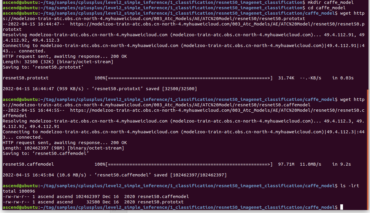

我们建一个caffe_model的目录,将caffe模型的文件下载下来:
wget https://modelzoo-train-atc.obs.cn-north-4.myhuaweicloud.com/003_Atc_Models/AE/ATC%20Model/resnet50/resnet50.prototxt
wget https://modelzoo-train-atc.obs.cn-north-4.myhuaweicloud.com/003_Atc_Models/AE/ATC%20Model/resnet50/resnet50.caffemodel

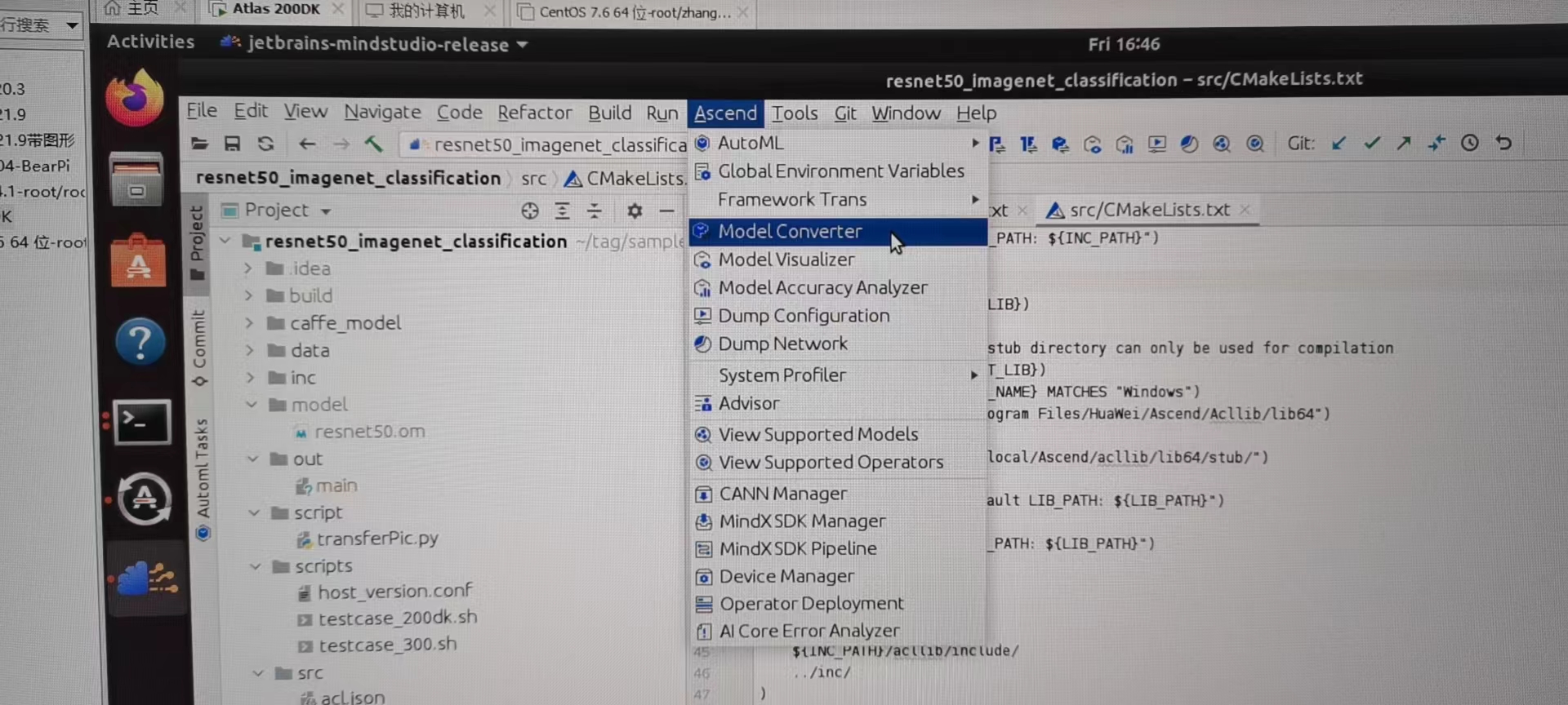

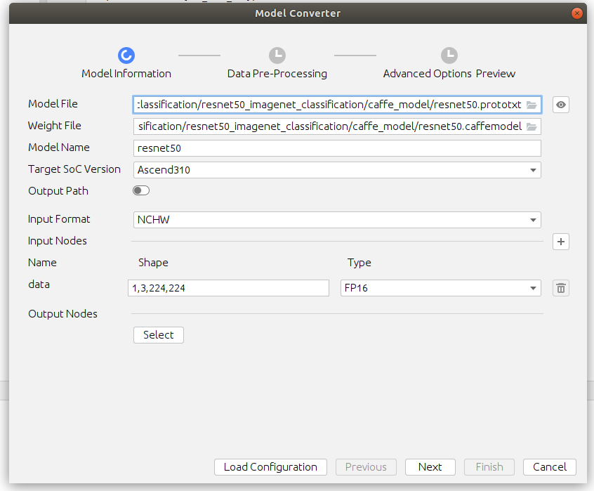

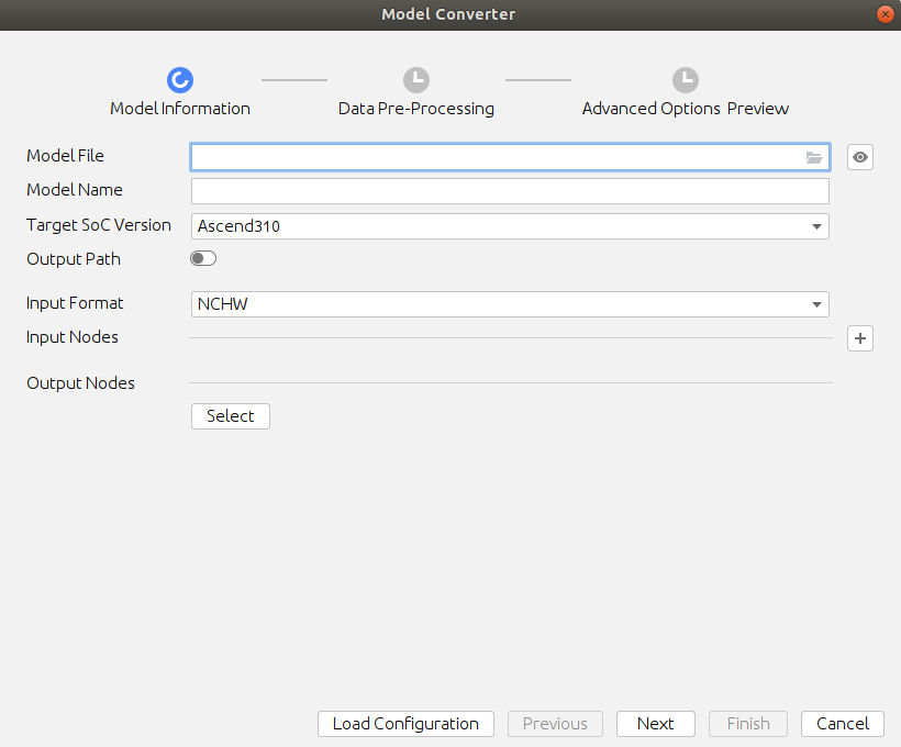

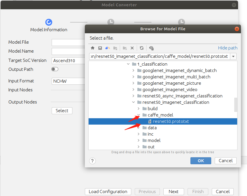

打开Ascend菜单,点击Model Converter:
会弹出以下界面:

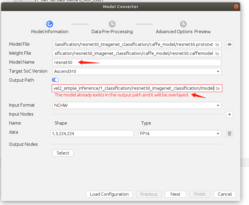

ModelFile选择以下内容:
系统自动弹出以下内容:

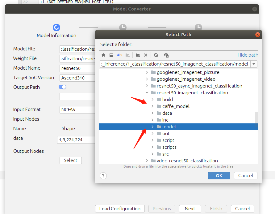

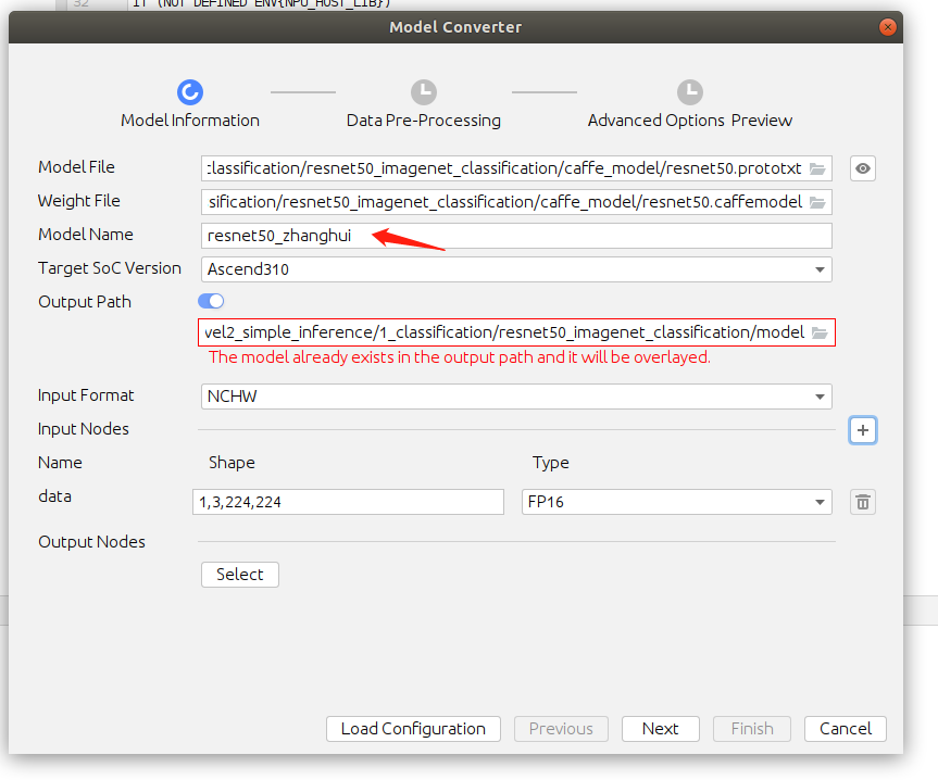

将Output Path打开,选择转换后的模型存放model目录:
当然这个时候跟原来的om重名了,我们可以改个名字:
改为:
点击Next:

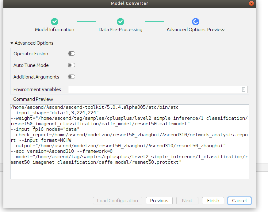

这里我们暂时不需要AIPP,所以选择Next:
查看上面的预览窗口:
/home/ascend/Ascend/ascend-toolkit/5.0.4.alpha005/atc/bin/atc  --input_shape="data:1,3,224,224" --weight="/home/ascend/tag/samples/cplusplus/level2_simple_inference/1_classification/resnet50_imagenet_classification/caffe_model/resnet50.caffemodel" --input_fp16_nodes="data" --check_report=/home/ascend/modelzoo/resnet50_zhanghui/Ascend310/network_analysis.report --input_format=NCHW --output="/home/ascend/modelzoo/resnet50_zhanghui/Ascend310/resnet50_zhanghui" --soc_version=Ascend310 --framework=0 --model="/home/ascend/tag/samples/cplusplus/level2_simple_inference/1_classification/resnet50_imagenet_classification/caffe_model/resnet50.prototxt"
我们对比下 https://gitee.com/ascend/samples/tree/master/cplusplus/level2_simple_inference/1_classification/resnet50_imagenet_classification
提供的命令行命令参数:
atc --model=caffe_model/resnet50.prototxt --weight=caffe_model/resnet50.caffemodel --framework=0 --output=model/resnet50 --soc_version=Ascend310 --input_format=NCHW --input_fp16_nodes=data --output_type=FP32 --out_nodes=prob:0
好像缺少output_type和out_nodes两个参数。这个暂时不管(?)
再核对下,貌似output路径也不对,明明输入的是:
/home/ascend/tag/samples/cplusplus/level2_simple_inference/1_classification/resnet50_imagenet_classification/model
预览窗口却显示:

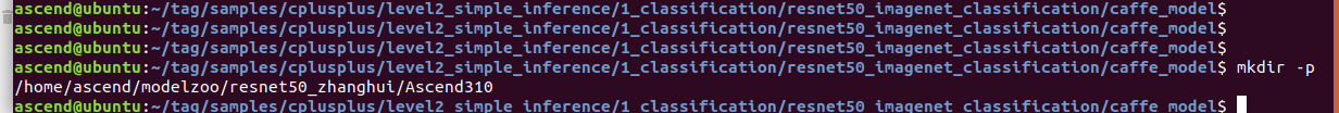

感觉先需要创建一下/home/ascend/modelzoo/resnet50_zhanghui/Ascend310/ 这个目录。否则转换应该会报错:

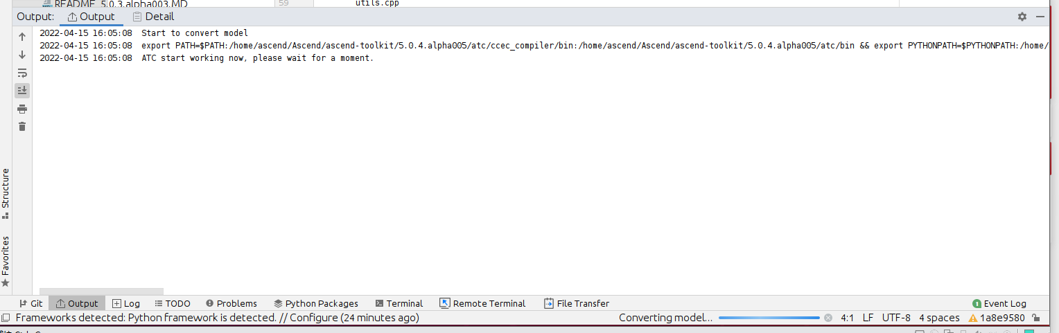

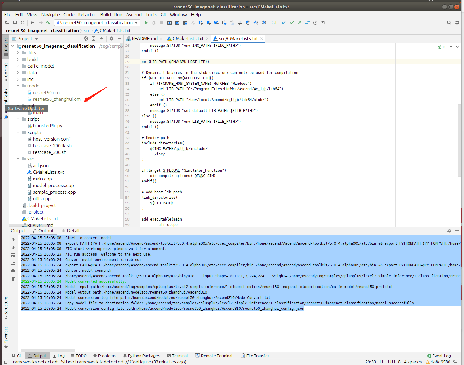

我们点击Finish开始转换吧:
好像很快就转换完成了:

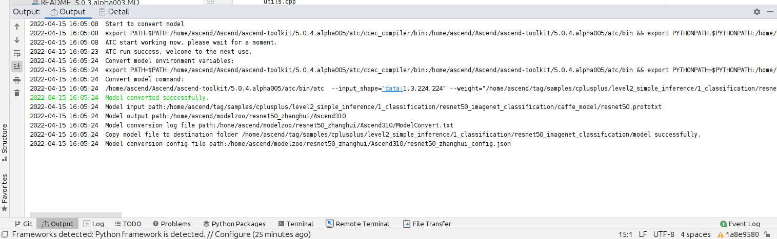

将转换日志贴出来看一下:
2022-04-15 16:05:08  Start to convert model
2022-04-15 16:05:08  export PATH=$PATH:/home/ascend/Ascend/ascend-toolkit/5.0.4.alpha005/atc/ccec_compiler/bin:/home/ascend/Ascend/ascend-toolkit/5.0.4.alpha005/atc/bin && export PYTHONPATH=$PYTHONPATH:/home/ascend/Ascend/ascend-toolkit/5.0.4.alpha005/atc/python/site-packages:/home/ascend/Ascend/ascend-toolkit/5.0.4.alpha005/atc/python/site-packages/auto_tune.egg/auto_tune:/home/ascend/Ascend/ascend-toolkit/5.0.4.alpha005/atc/python/site-packages/schedule_search.egg:/home/ascend/Ascend/ascend-toolkit/5.0.4.alpha005/opp/op_impl/built-in/ai_core/tbe && export LD_LIBRARY_PATH=/home/ascend/Ascend/ascend-toolkit/5.0.4.alpha005/atc/lib64:/usr/local/Ascend/driver/lib64:/usr/local/Ascend/driver/lib64/driver:/home/ascend/Ascend/ascend-toolkit/5.0.4.alpha005/add-ons:/home/ascend/Ascend/ascend-toolkit/5.0.4.alpha005/acllib/lib64:$LD_LIBRARY_PATH:/home/ascend/Ascend/ascend-toolkit/5.0.4.alpha005/atc/lib64/stub && export SLOG_PRINT_TO_STDOUT=1 && export ASCEND_OPP_PATH=/home/ascend/Ascend/ascend-toolkit/5.0.4.alpha005/opp && /home/ascend/Ascend/ascend-toolkit/5.0.4.alpha005/atc/bin/atc  --input_shape="data:1,3,224,224" --weight="/home/ascend/tag/samples/cplusplus/level2_simple_inference/1_classification/resnet50_imagenet_classification/caffe_model/resnet50.caffemodel" --input_fp16_nodes="data" --check_report=/home/ascend/modelzoo/resnet50_zhanghui/Ascend310/network_analysis.report --input_format=NCHW --output="/home/ascend/modelzoo/resnet50_zhanghui/Ascend310/resnet50_zhanghui" --soc_version=Ascend310 --framework=0 --model="/home/ascend/tag/samples/cplusplus/level2_simple_inference/1_classification/resnet50_imagenet_classification/caffe_model/resnet50.prototxt"
2022-04-15 16:05:08  ATC start working now, please wait for a moment.
2022-04-15 16:05:23  ATC run success, welcome to the next use.
2022-04-15 16:05:24  Convert model environment variables:
2022-04-15 16:05:24  export PATH=$PATH:/home/ascend/Ascend/ascend-toolkit/5.0.4.alpha005/atc/ccec_compiler/bin:/home/ascend/Ascend/ascend-toolkit/5.0.4.alpha005/atc/bin && export PYTHONPATH=$PYTHONPATH:/home/ascend/Ascend/ascend-toolkit/5.0.4.alpha005/atc/python/site-packages:/home/ascend/Ascend/ascend-toolkit/5.0.4.alpha005/atc/python/site-packages/auto_tune.egg/auto_tune:/home/ascend/Ascend/ascend-toolkit/5.0.4.alpha005/atc/python/site-packages/schedule_search.egg:/home/ascend/Ascend/ascend-toolkit/5.0.4.alpha005/opp/op_impl/built-in/ai_core/tbe && export LD_LIBRARY_PATH=/home/ascend/Ascend/ascend-toolkit/5.0.4.alpha005/atc/lib64:/usr/local/Ascend/driver/lib64:/usr/local/Ascend/driver/lib64/driver:/home/ascend/Ascend/ascend-toolkit/5.0.4.alpha005/add-ons:/home/ascend/Ascend/ascend-toolkit/5.0.4.alpha005/acllib/lib64:$LD_LIBRARY_PATH:/home/ascend/Ascend/ascend-toolkit/5.0.4.alpha005/atc/lib64/stub && export SLOG_PRINT_TO_STDOUT=1 && export ASCEND_OPP_PATH=/home/ascend/Ascend/ascend-toolkit/5.0.4.alpha005/opp
2022-04-15 16:05:24  Convert model command:
2022-04-15 16:05:24  /home/ascend/Ascend/ascend-toolkit/5.0.4.alpha005/atc/bin/atc  --input_shape="data:1,3,224,224" --weight="/home/ascend/tag/samples/cplusplus/level2_simple_inference/1_classification/resnet50_imagenet_classification/caffe_model/resnet50.caffemodel" --input_fp16_nodes="data" --check_report=/home/ascend/modelzoo/resnet50_zhanghui/Ascend310/network_analysis.report --input_format=NCHW --output="/home/ascend/modelzoo/resnet50_zhanghui/Ascend310/resnet50_zhanghui" --soc_version=Ascend310 --framework=0 --model="/home/ascend/tag/samples/cplusplus/level2_simple_inference/1_classification/resnet50_imagenet_classification/caffe_model/resnet50.prototxt"
2022-04-15 16:05:24  Model converted successfully.
2022-04-15 16:05:24  Model input path:/home/ascend/tag/samples/cplusplus/level2_simple_inference/1_classification/resnet50_imagenet_classification/caffe_model/resnet50.prototxt
2022-04-15 16:05:24  Model output path:/home/ascend/modelzoo/resnet50_zhanghui/Ascend310
2022-04-15 16:05:24  Model conversion log file path:/home/ascend/modelzoo/resnet50_zhanghui/Ascend310/ModelConvert.txt
2022-04-15 16:05:24  Copy model file to destination folder /home/ascend/tag/samples/cplusplus/level2_simple_inference/1_classification/resnet50_imagenet_classification/model successfully.
2022-04-15 16:05:24  Model conversion config file path:/home/ascend/modelzoo/resnet50_zhanghui/Ascend310/resnet50_zhanghui_config.json

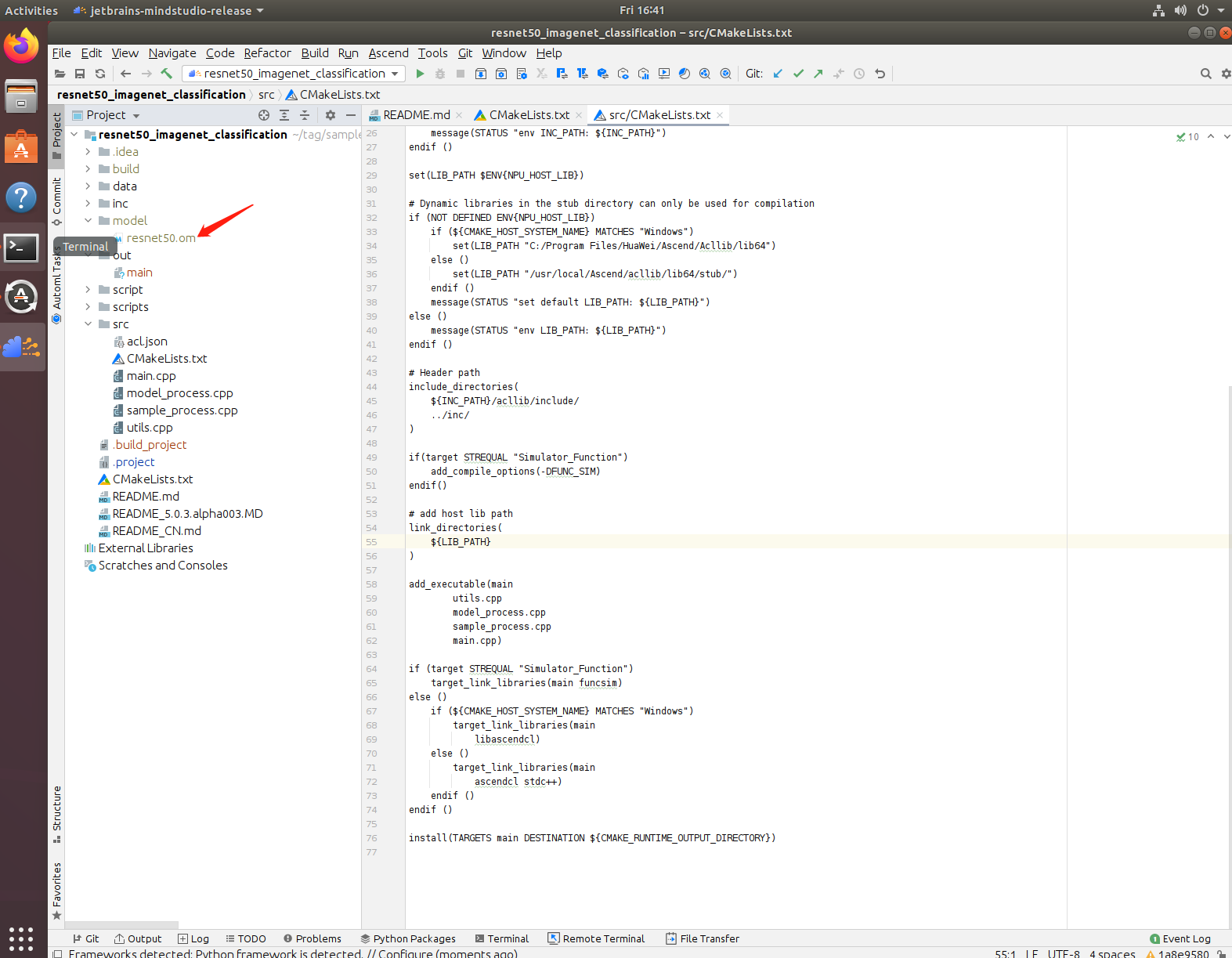

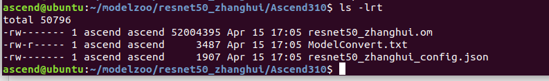

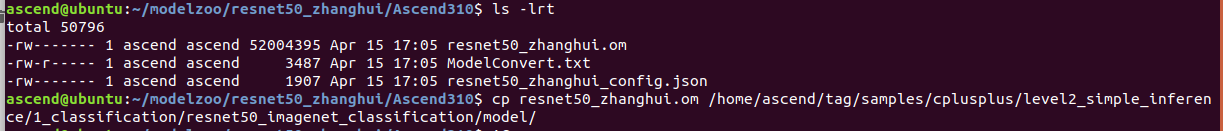

切换到 /home/ascend/modelzoo/resnet50_zhanghui/Ascend310/resnet50_zhanghui 目录,发现om文件在这里生成了。(希望MindStudio团队把这个改下吧,毕竟这样子转换找模型貌似不方便,都已经指定了说要到model目录,还给放到其他目录)
无奈,只好手动把这个模型结果拷贝回 /home/ascend/tag/samples/cplusplus/level2_simple_inference/1_classification/resnet50_imagenet_classification/model目录:
cp resnet50_zhanghui.om /home/ascend/tag/samples/cplusplus/level2_simple_inference/1_classification/resnet50_imagenet_classification/model/
再回到MindStudio页面:

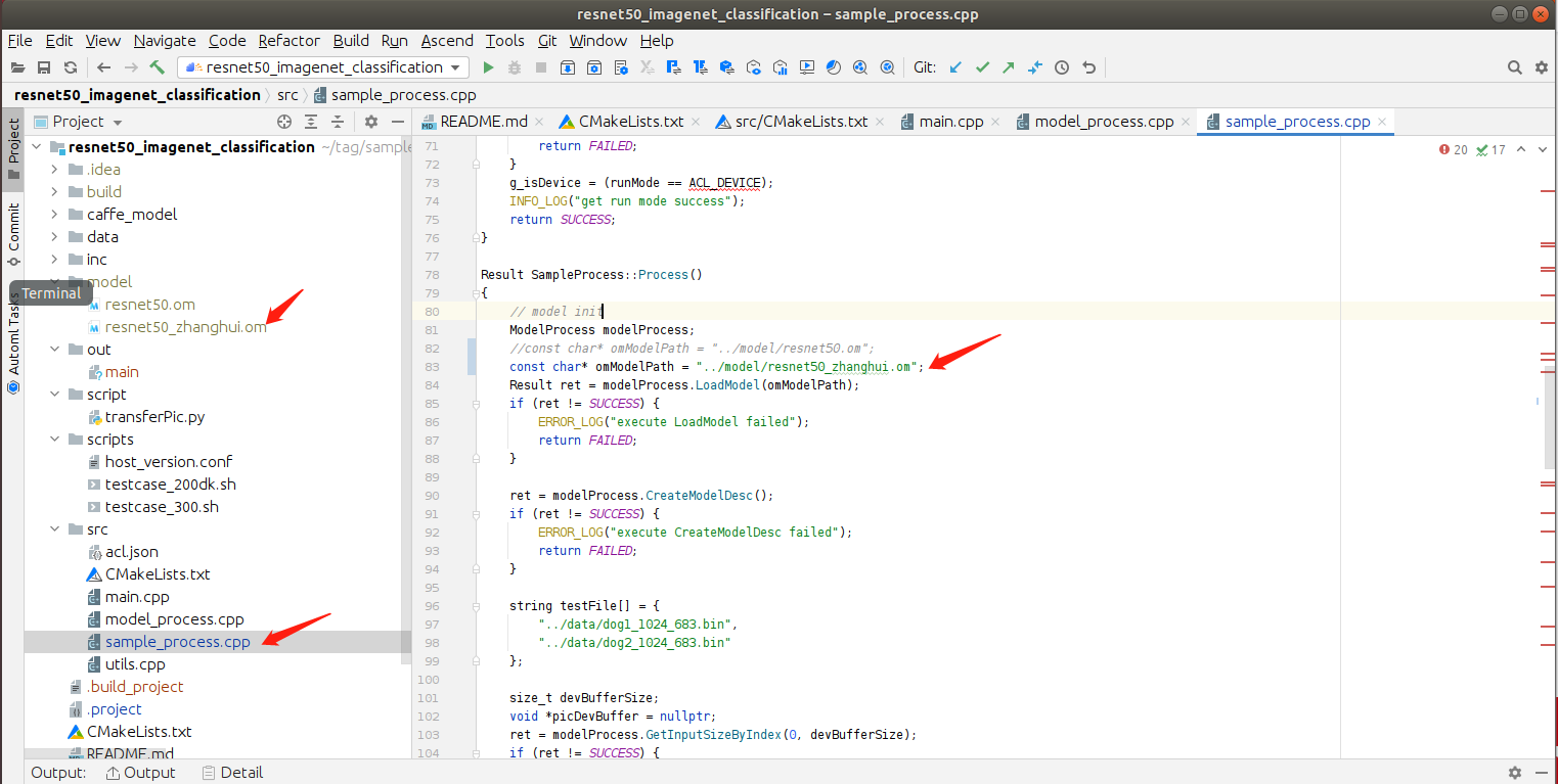

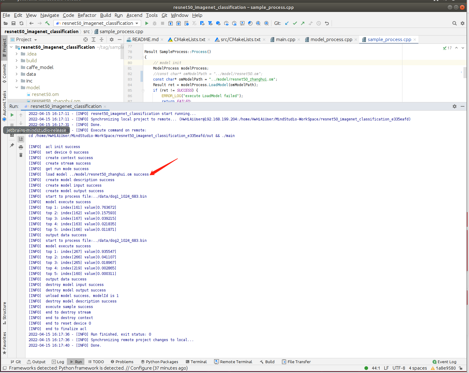

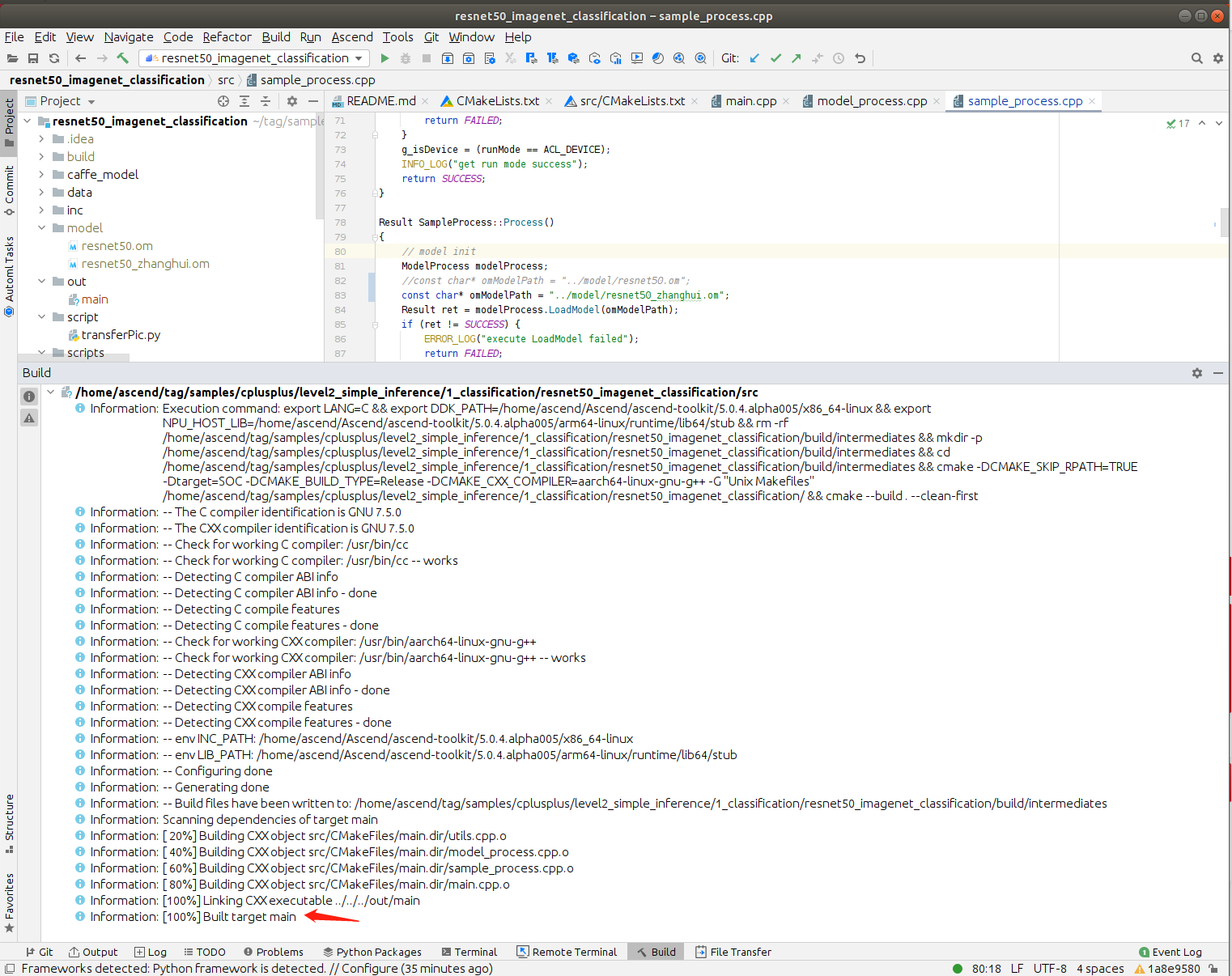

既然这样,我们把sample_process.cpp中的模型文件改一下:
再重新编译:

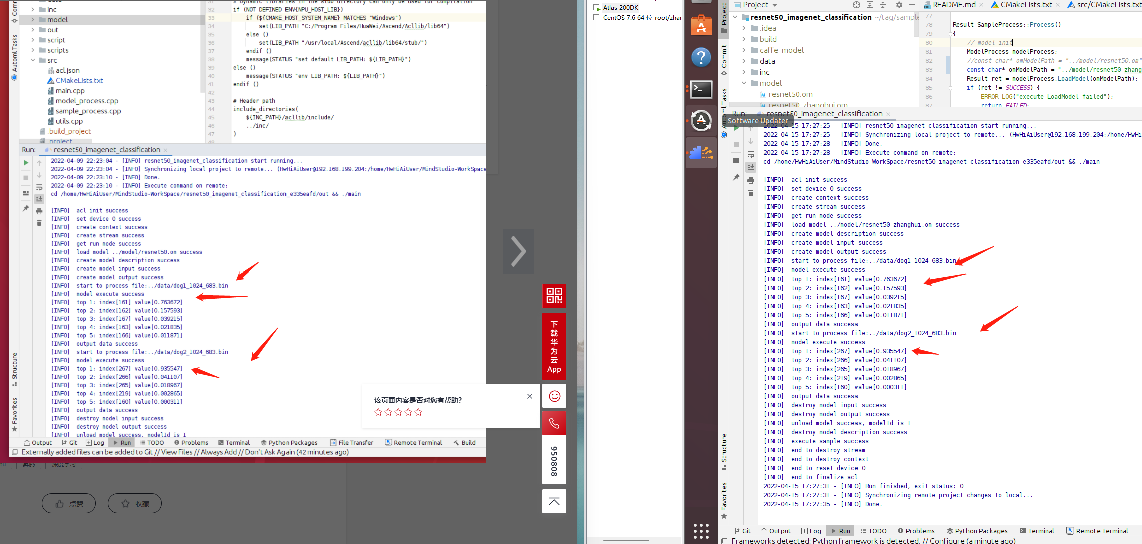

运行:
对比前文(200DK模型转换)运行结果和现在(MindStudio模型转换)的运行结果:
推理结果是一模一样的。

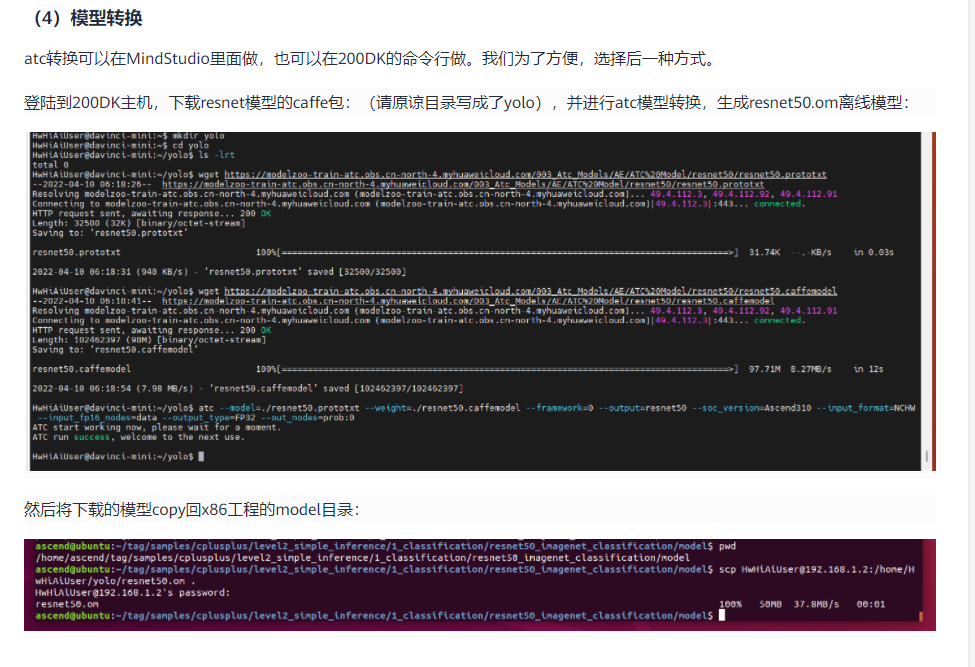

张小白感觉,在200DK上运行atc,时间比较长,在MindStudio上运行Model Converter,却非常快,想必这个atc是在x86上运行的。

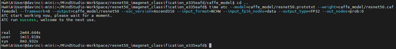

张小白在200DK上计算了一下模型转换的时间:
time atc --model=caffe_model/resnet50.prototxt --weight=caffe_model/resnet50.caffemodel --framework=0 --output=caffe_model/resnet50 --soc_version=Ascend310 --input_format=NCHW --input_fp16_nodes=data --output_type=FP32 --out_nodes=prob:0
基本上要花上3-4分钟左右才能完成模型转换。

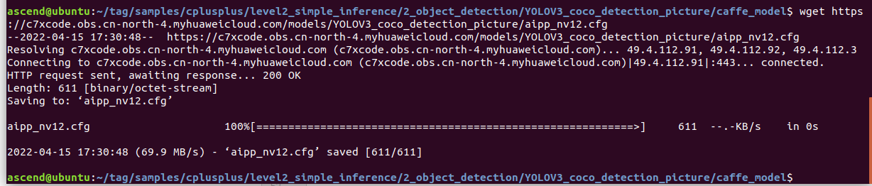

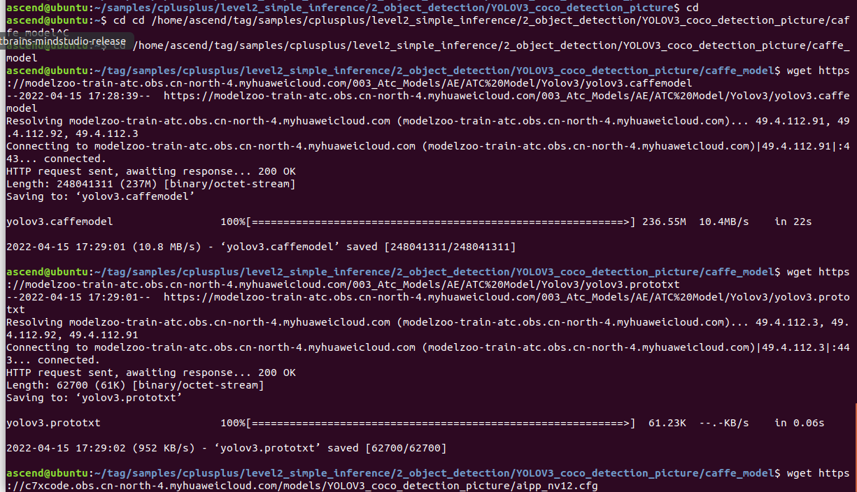

同样的建立caffe_model目录,并下载三个文件:
cd /home/ascend/tag/samples/cplusplus/level2_simple_inference/2_object_detection/YOLOV3_coco_detection_picture/caffe_model
wget https://modelzoo-train-atc.obs.cn-north-4.myhuaweicloud.com/003_Atc_Models/AE/ATC%20Model/Yolov3/yolov3.caffemodel
wget https://modelzoo-train-atc.obs.cn-north-4.myhuaweicloud.com/003_Atc_Models/AE/ATC%20Model/Yolov3/yolov3.prototxt
wget https://c7xcode.obs.cn-north-4.myhuaweicloud.com/models/YOLOV3_coco_detection_picture/aipp_nv12.cfg
由于YoLoV3的模型需要RGB输入,且模型需要416X416大小,所以带了个AIPP的配置文件.

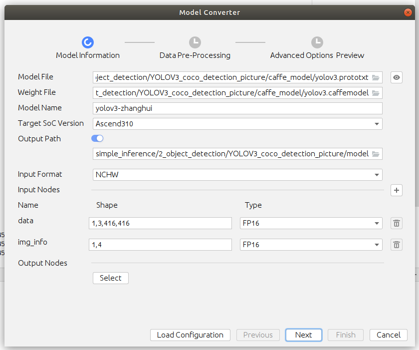

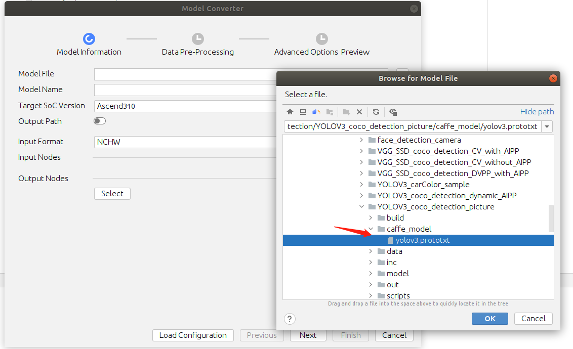

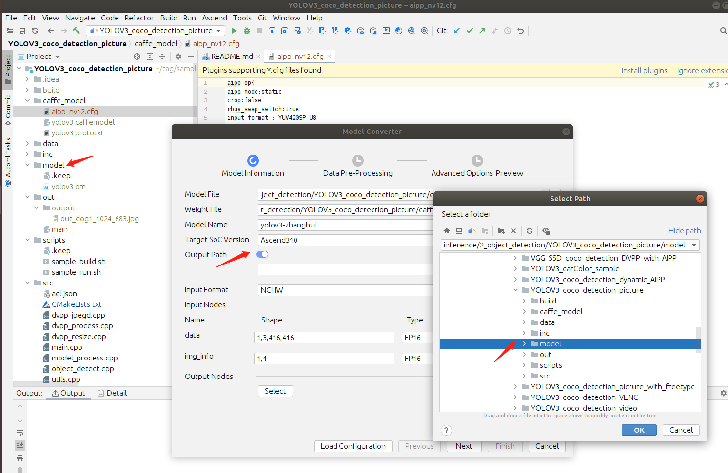

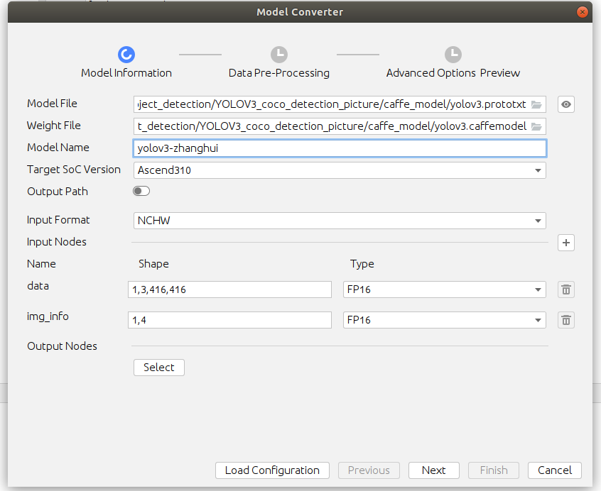

我们同样的打开Model Converter页面,引入模型文件和权重文件:
同时改输出的模型名称:
输入这个不起作用的Output Path:
界面显示如下:

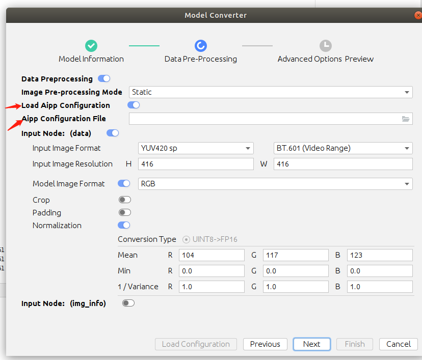

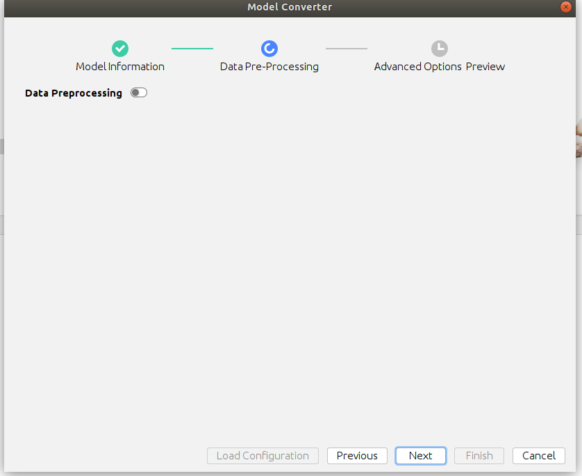

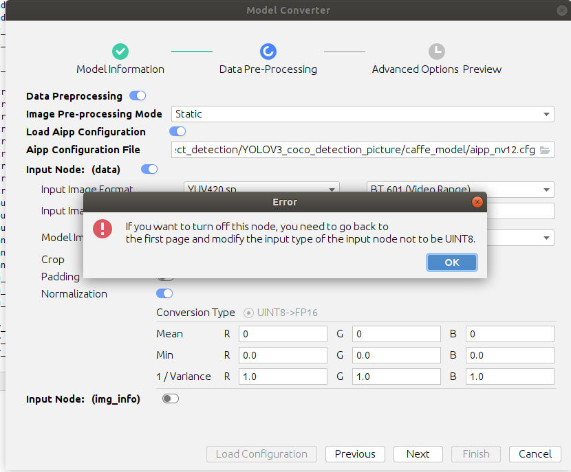

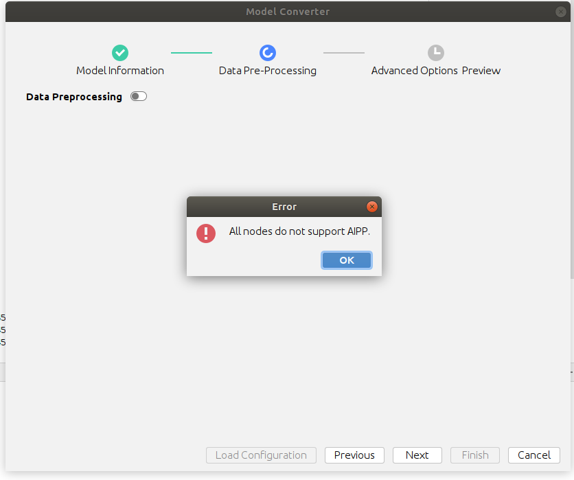

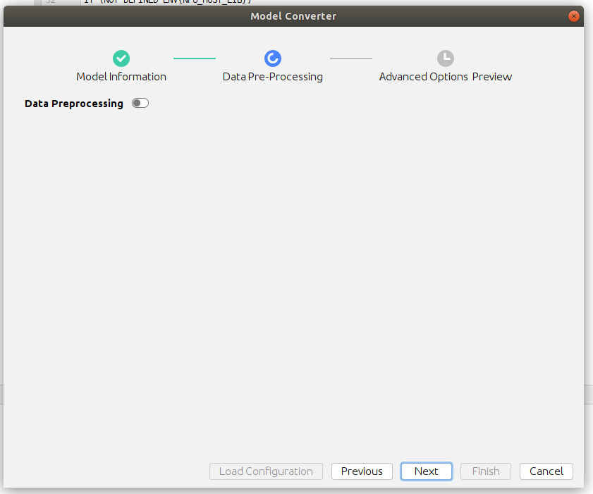

点击Next,打开Data  Preprocessing:
这样不行,说所有的nodes都不支持AIPP,那应该怎么办呢?

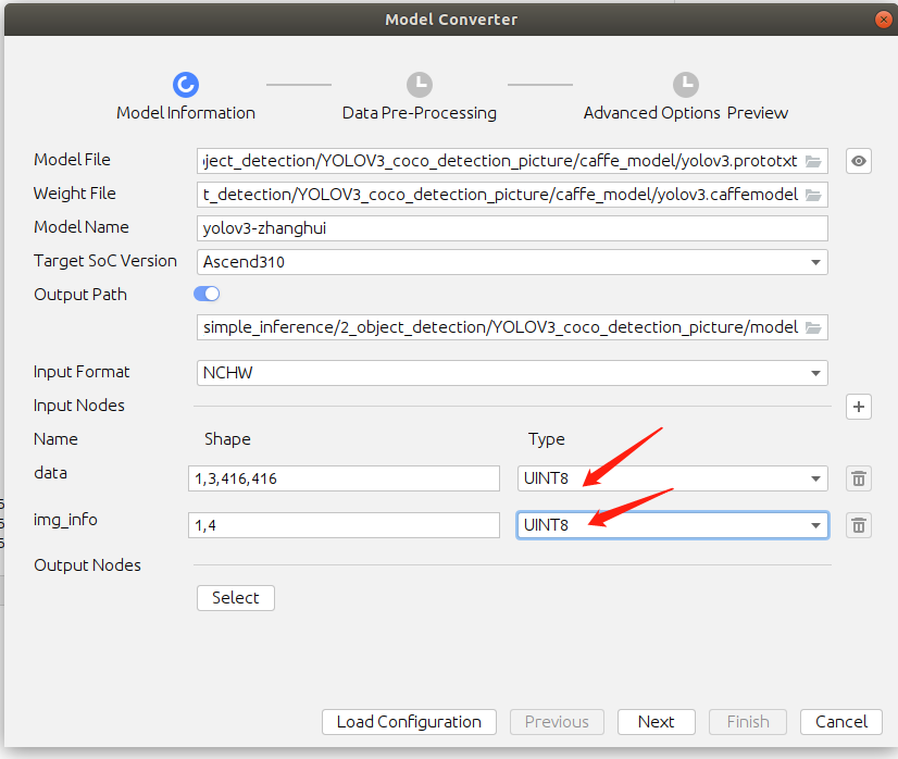

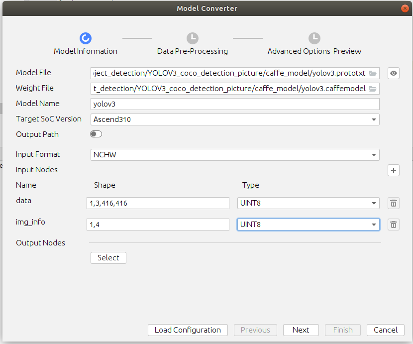

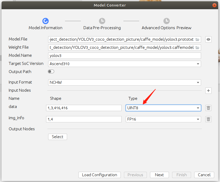

点Previous回到前面的页面,将Type改为UINT8:
再点击Next,打开 Data  Preprocessing:

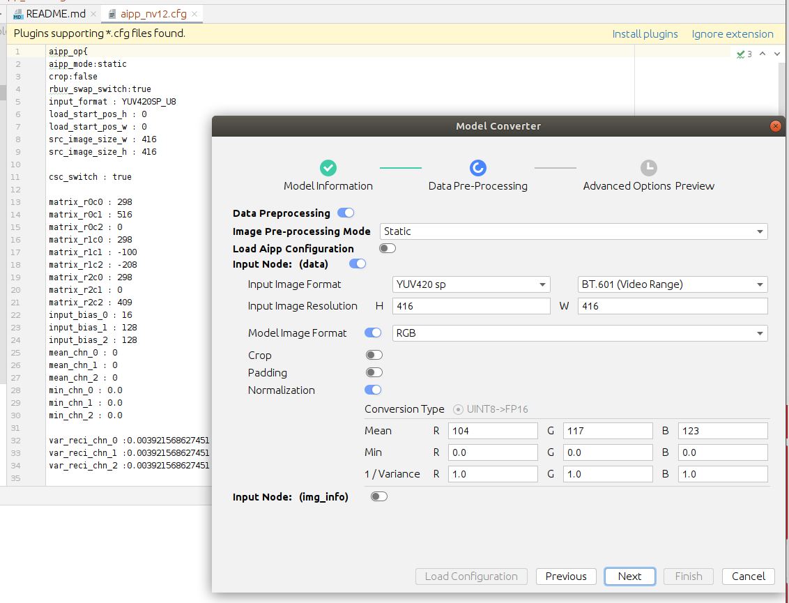

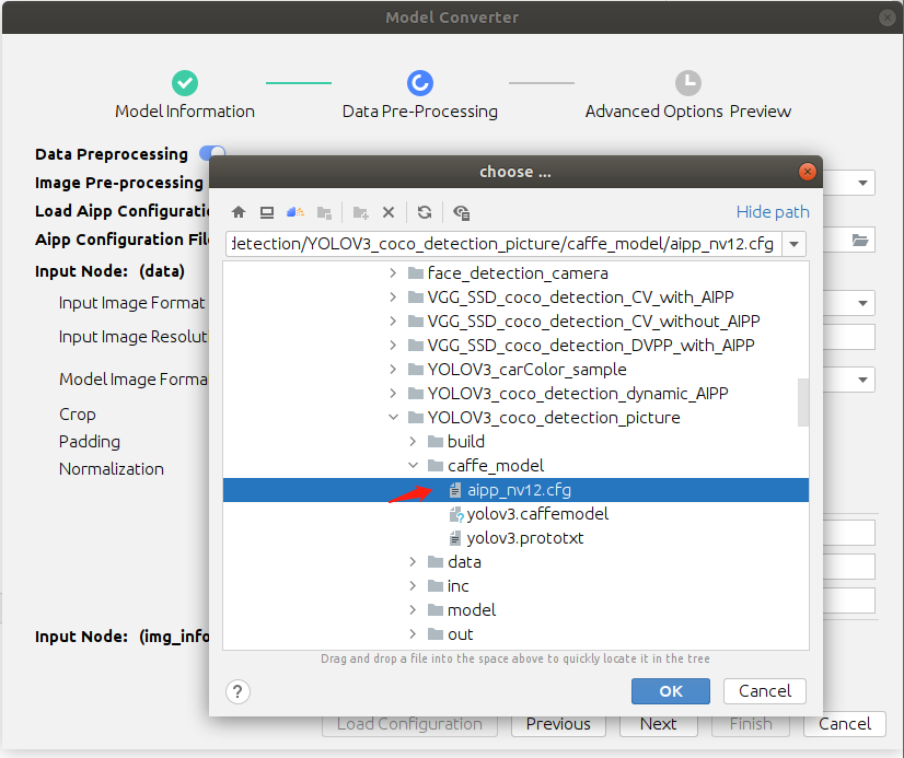

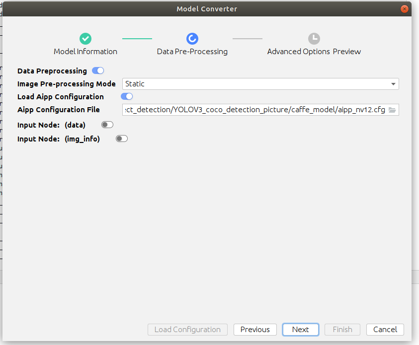

我们打开Load AIPP Configuration:
并选择刚才下载的aipp_nv12.cfg文件:
结果变成了这个:
点击Next继续:

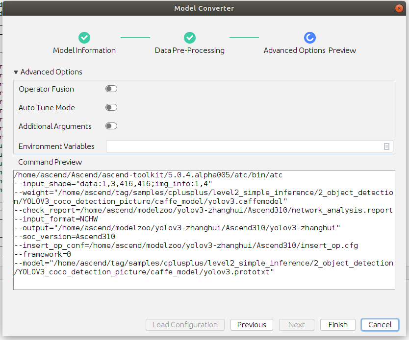

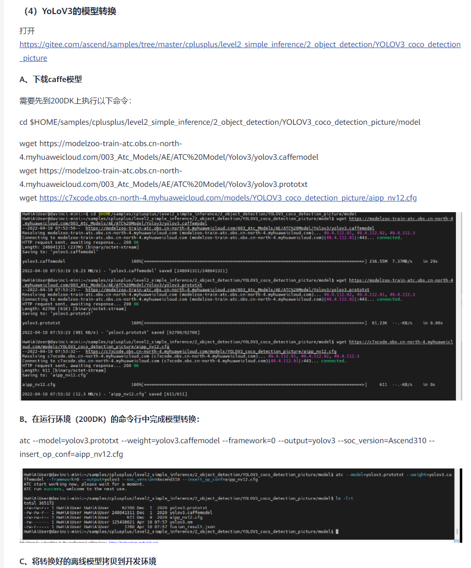

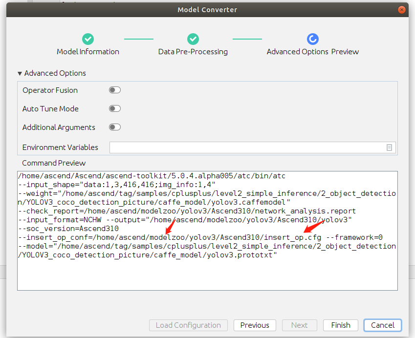

我们再对比下命令行方式跟 这个预览窗口的命令:
命令行:
atc --model=yolov3.prototxt --weight=yolov3.caffemodel --framework=0 --output=yolov3 --soc_version=Ascend310 --insert_op_conf=aipp_nv12.cfg
预览窗口:
/home/ascend/Ascend/ascend-toolkit/5.0.4.alpha005/atc/bin/atc  --input_shape="data:1,3,416,416;img_info:1,4" --weight="/home/ascend/tag/samples/cplusplus/level2_simple_inference/2_object_detection/YOLOV3_coco_detection_picture/caffe_model/yolov3.caffemodel" --check_report=/home/ascend/modelzoo/yolov3-zhanghui/Ascend310/network_analysis.report --input_format=NCHW --output="/home/ascend/modelzoo/yolov3-zhanghui/Ascend310/yolov3-zhanghui" --soc_version=Ascend310 --insert_op_conf=/home/ascend/modelzoo/yolov3-zhanghui/Ascend310/insert_op.cfg --framework=0 --model="/home/ascend/tag/samples/cplusplus/level2_simple_inference/2_object_detection/YOLOV3_coco_detection_picture/caffe_model/yolov3.prototxt"
除了前面的output在modelzoo之外,好像还有其他的不太一样之处,比如输入的 aipp_nv12.cfg变成了 /home/ascend/modelzoo/yolov3-zhanghui/Ascend310/insert_op.cfg  还多了一个  --input_shape="data:1,3,416,416;img_info:1,4"

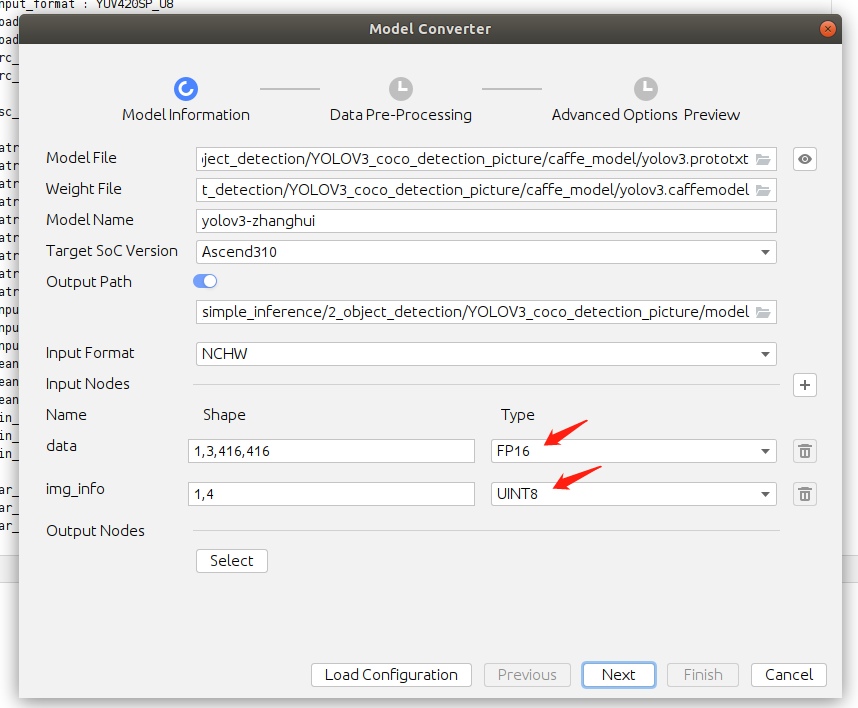

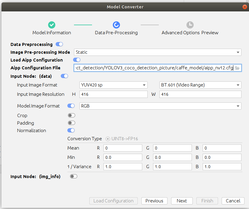

如果想关掉input Node(data),会告诉你不能选择UINT8 type:
经过几次尝试,只有将Input Nodes的data设为 FP16,将img_info设为UINT8
才能进入下面的页面:

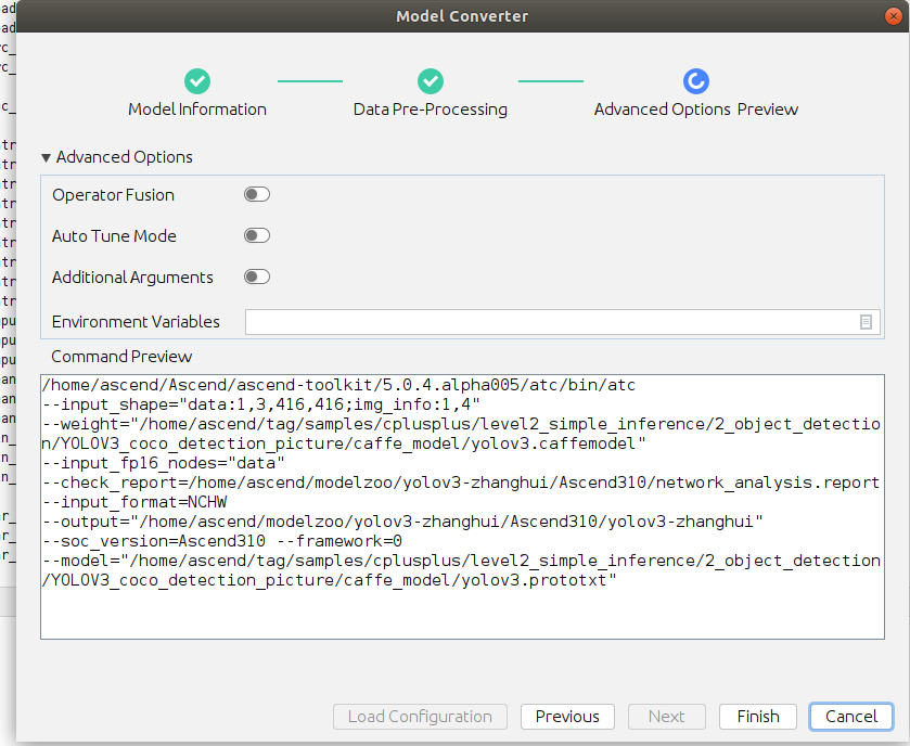

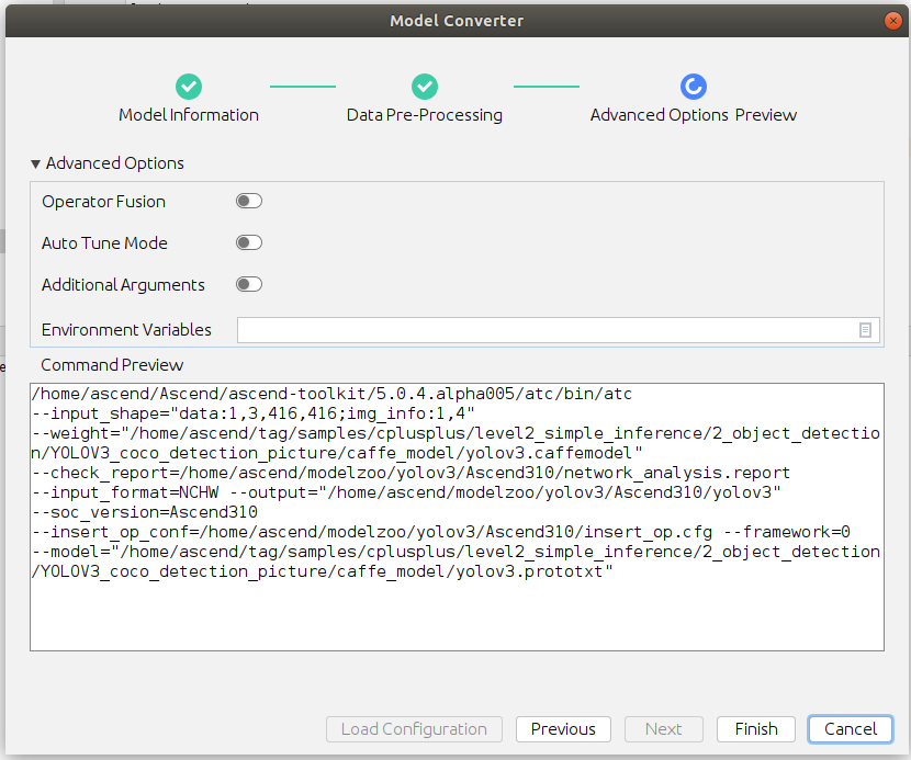

这样再看看预览窗口:
比较预览的命令:
/home/ascend/Ascend/ascend-toolkit/5.0.4.alpha005/atc/bin/atc  --input_shape="data:1,3,416,416;img_info:1,4" --weight="/home/ascend/tag/samples/cplusplus/level2_simple_inference/2_object_detection/YOLOV3_coco_detection_picture/caffe_model/yolov3.caffemodel" --input_fp16_nodes="data" --check_report=/home/ascend/modelzoo/yolov3/Ascend310/network_analysis.report --input_format=NCHW --output="/home/ascend/modelzoo/yolov3/Ascend310/yolov3" --soc_version=Ascend310 --framework=0 --model="/home/ascend/tag/samples/cplusplus/level2_simple_inference/2_object_detection/YOLOV3_coco_detection_picture/caffe_model/yolov3.prototxt"
命令行方式:
貌似并没有用到aipp的cfg文件。
这么看来,只能采用 两个都改为UINT8的模式,才能正确选择 insert_op_conf
而据 @刘鹏程 老师说,这种情形是MindStudio重新生成了一个cfg文件。

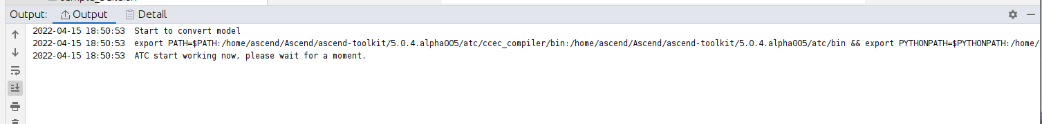

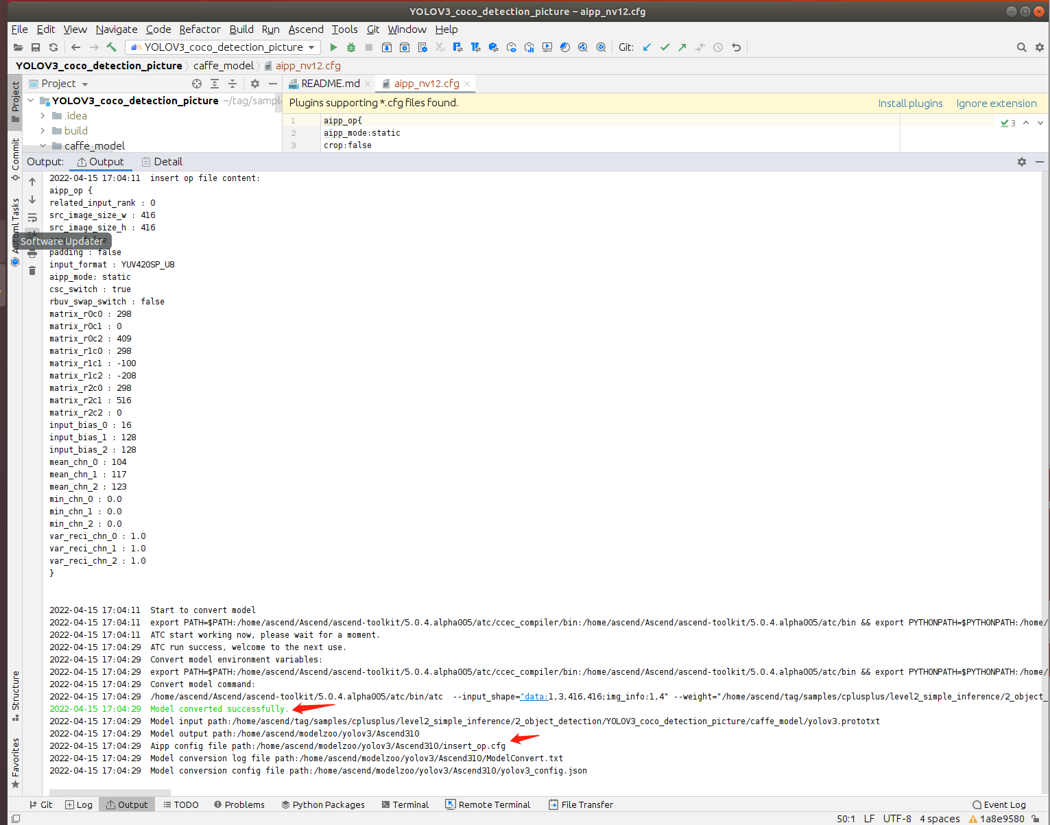

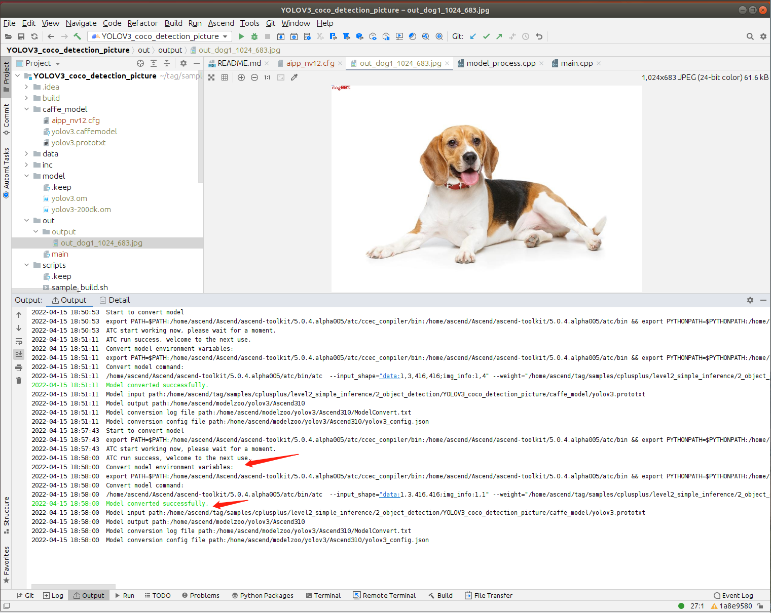

点击Finish进行模型转换:
十几秒之后:

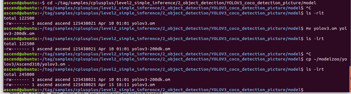

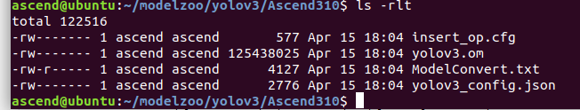

转换成功。MindStudio里面应该还是看不到,因为又跑到modelzoo目录下面去了:

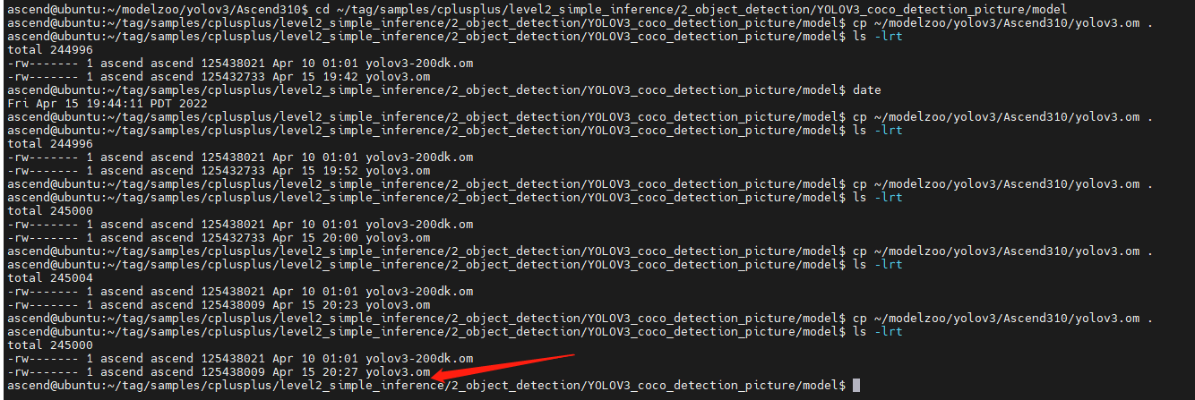

我们把原来工程下的yolov3.om改个名字,然后将这个yoloV3.om拷贝过去:
 cd ~/tag/samples/cplusplus/level2_simple_inference/2_object_detection/YOLOV3_coco_detection_picture/model
mv yolov3.om yolov3-200dk.om
cp ~/modelzoo/yolov3/Ascend310/yolov3.om .

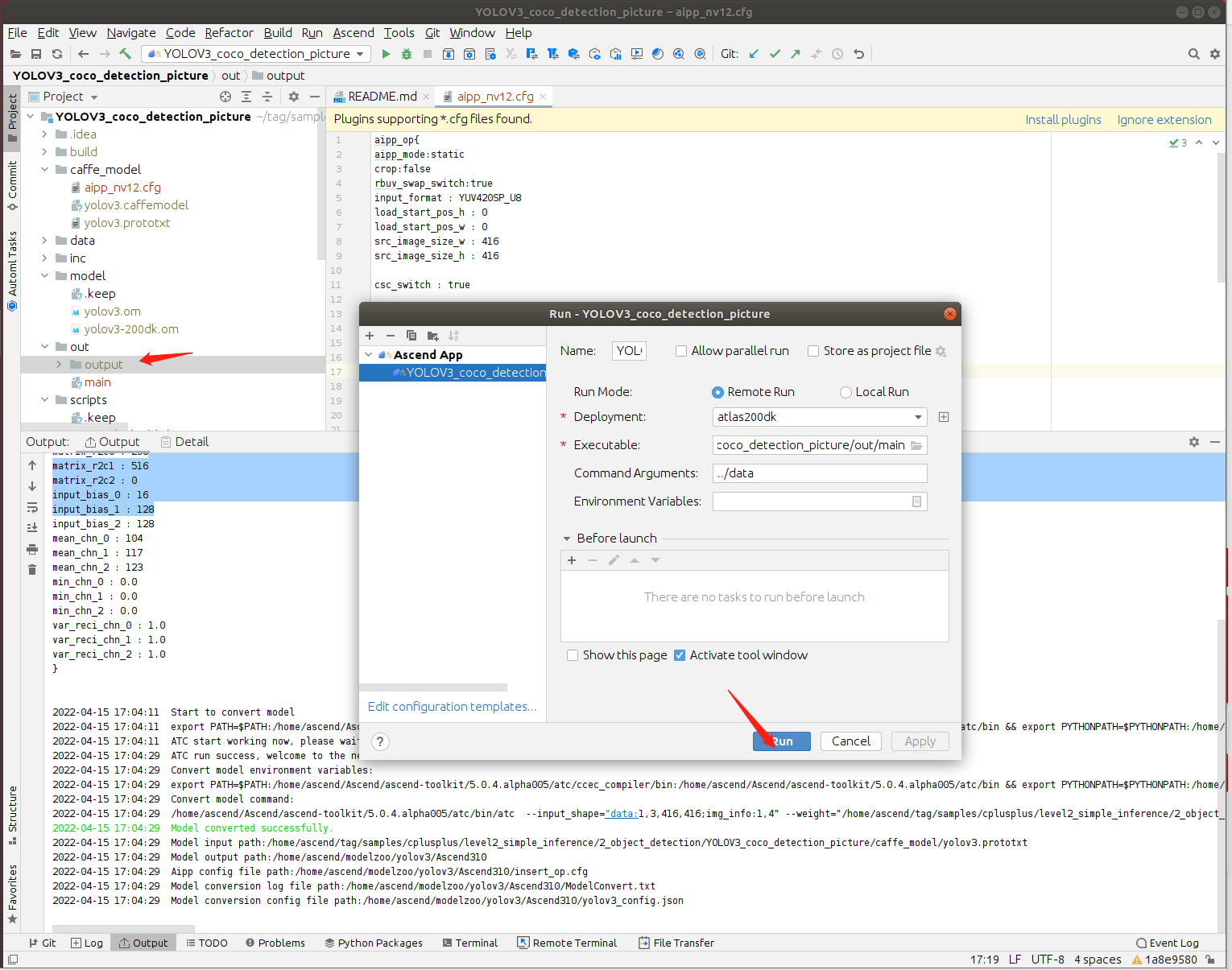

因为这次我们是模型名称都没变,所以直接运行即可:

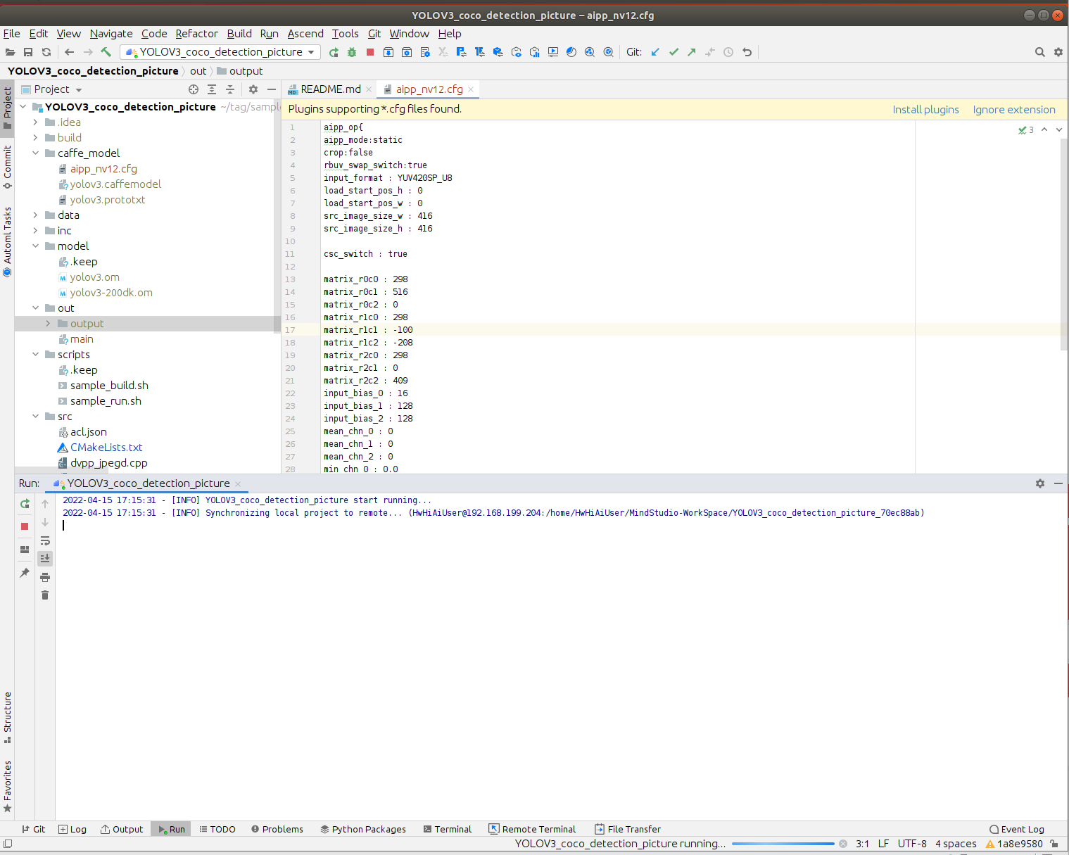

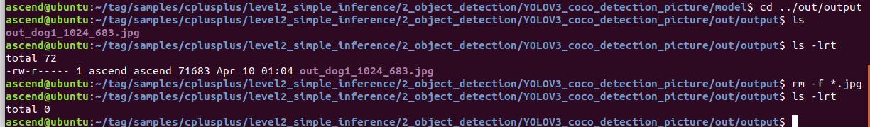

当然可以先删掉原来output目录下的图片:

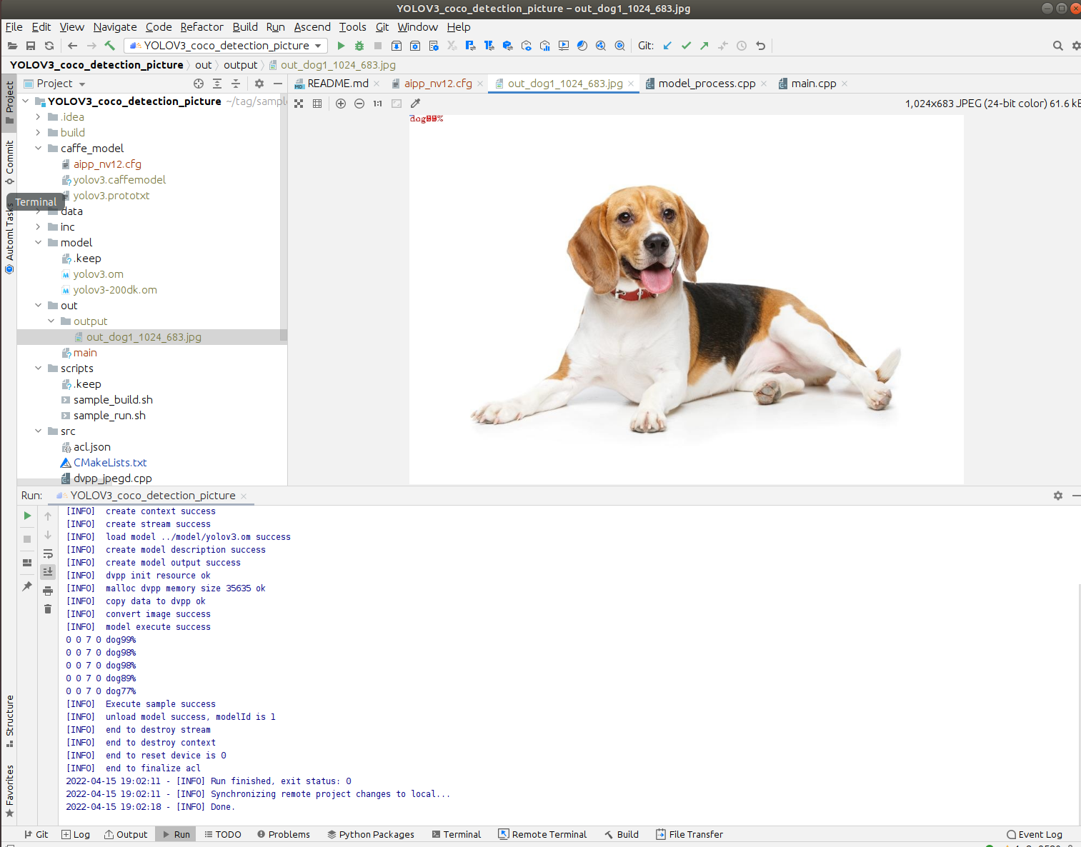

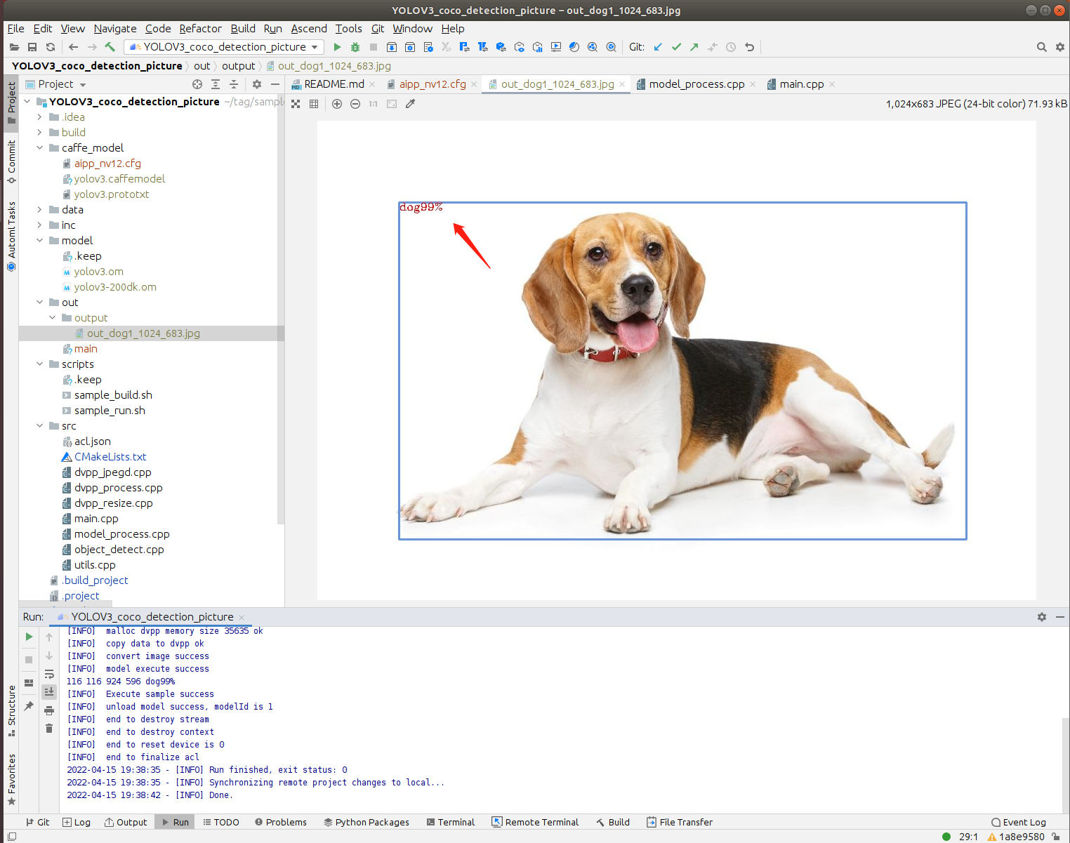

然后运行推理:
点击Run:
耐心等待推理完毕:(这次运行的比较久,貌似是因为里面有1个caffee模型,两个om模型。。)

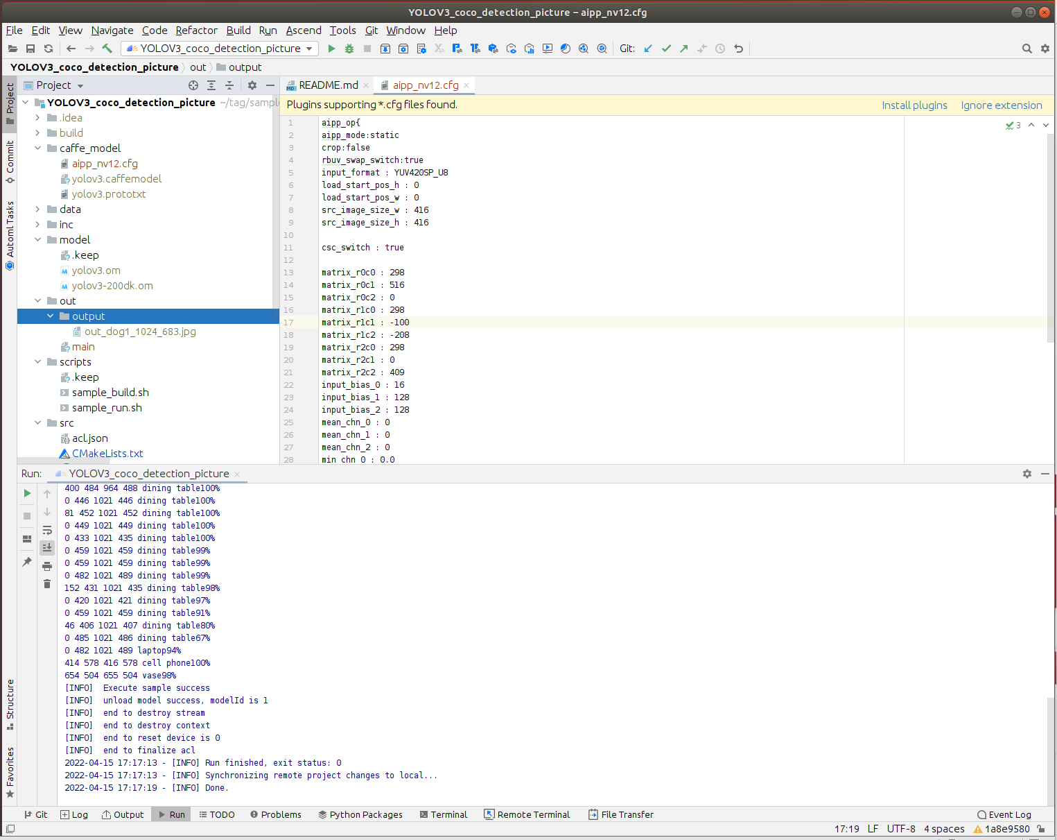

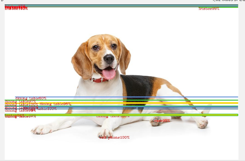

推理完毕,图片也生成了,打开看看:
好像不对了!

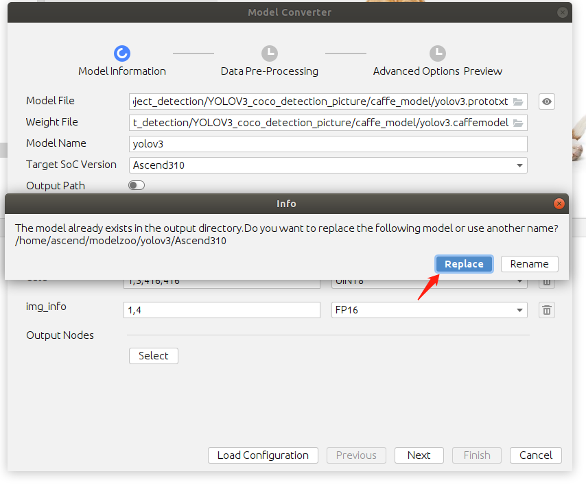

在选择了modelfile之后,仅将data type改为UINT8,点击Next:
系统提示目录已经存在,选择replace:
第二页不打开,点击Next:

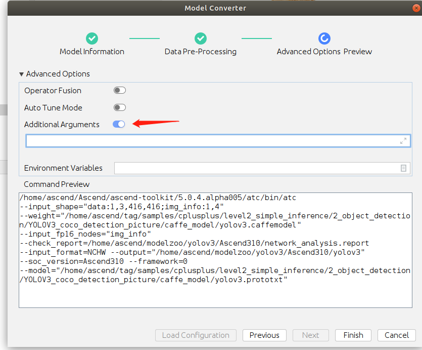

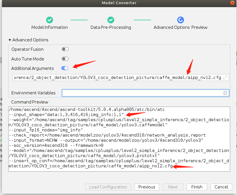

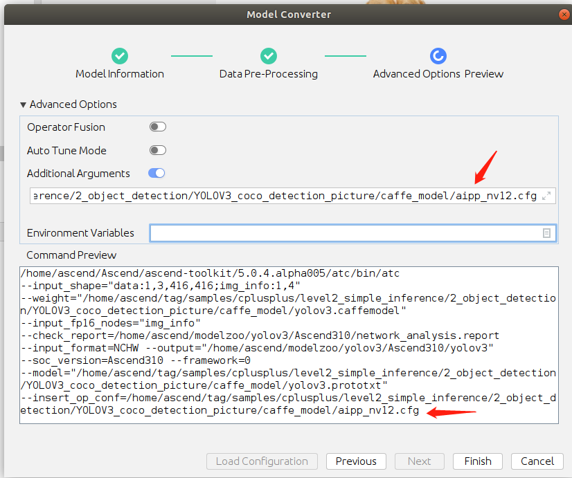

在第三页中,打开Additional Arguments:
并在下面录入AIPP的配置文件的参数:
--insert_op_conf=/home/ascend/tag/samples/cplusplus/level2_simple_inference/2_object_detection/YOLOV3_coco_detection_picture/caffe_model/aipp_nv12.cfg
此时需要点击TAB键,这时候,预览窗口会更新,增加这个参数(重要)
点击 Finish,系统开始模型转换:
十几秒之后转换完毕:

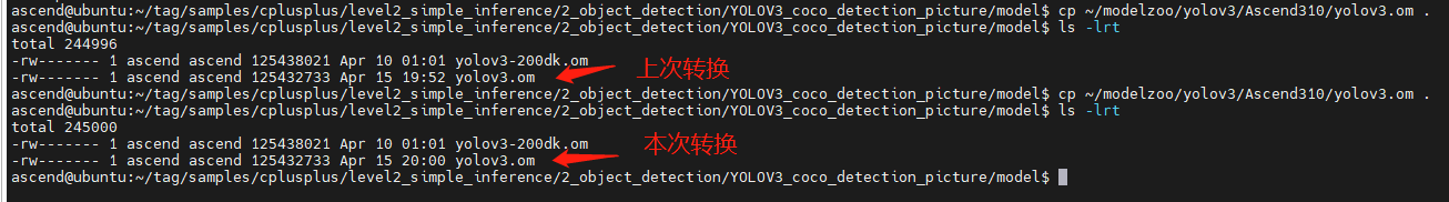

我们去终端将模型拷贝过来:
由于模型名称没变,我们直接运行即可:
推理成功。但是好像识别了5次狗。。。
打开结果图片,貌似确实如此。识别的结果都重叠了。

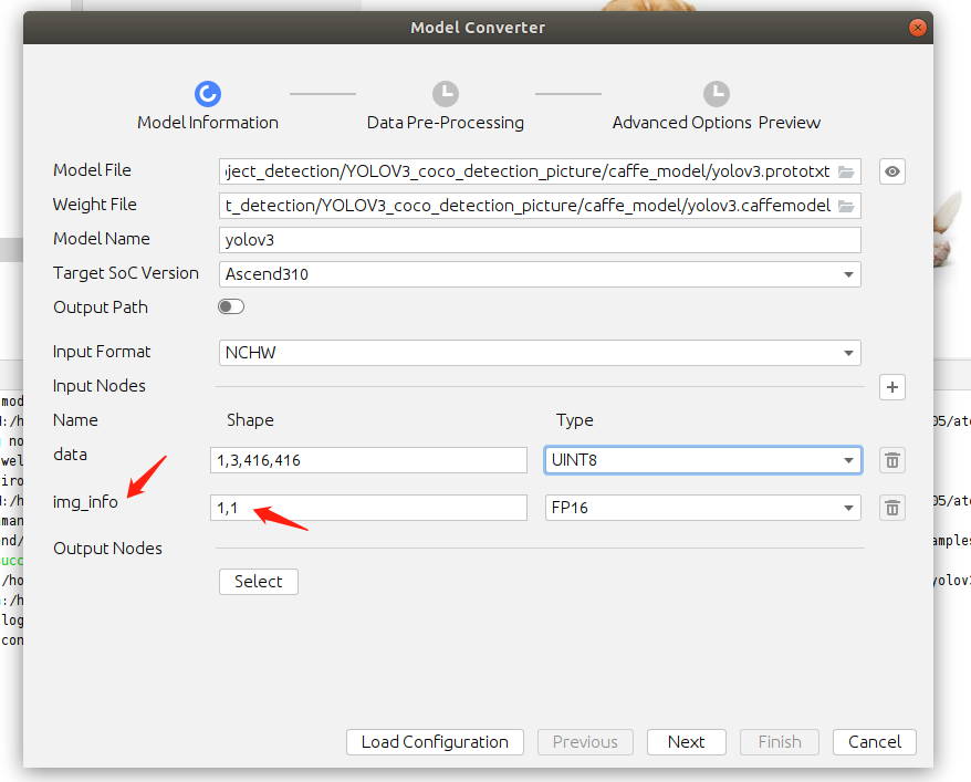

修改第一页的参数:
img_info改为1,1试试,同样第二页不选,跳到第三页,按上述方法填入AIPP参数文件名:
点击Finish进行模型转换:
将模型拷贝到model目录:
再重新运行推理:
好像结果是一样的。

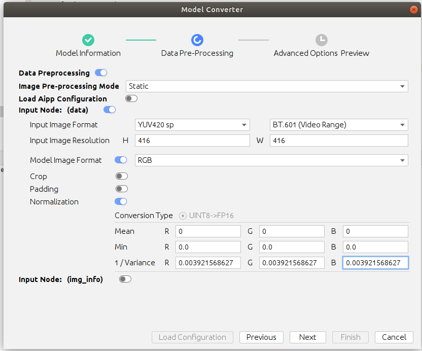

5、模型转换尝试4——YoLoV3的模型转换(放弃aipp.cfg文件,使用Model Converter的Data Pre-Processing配置)

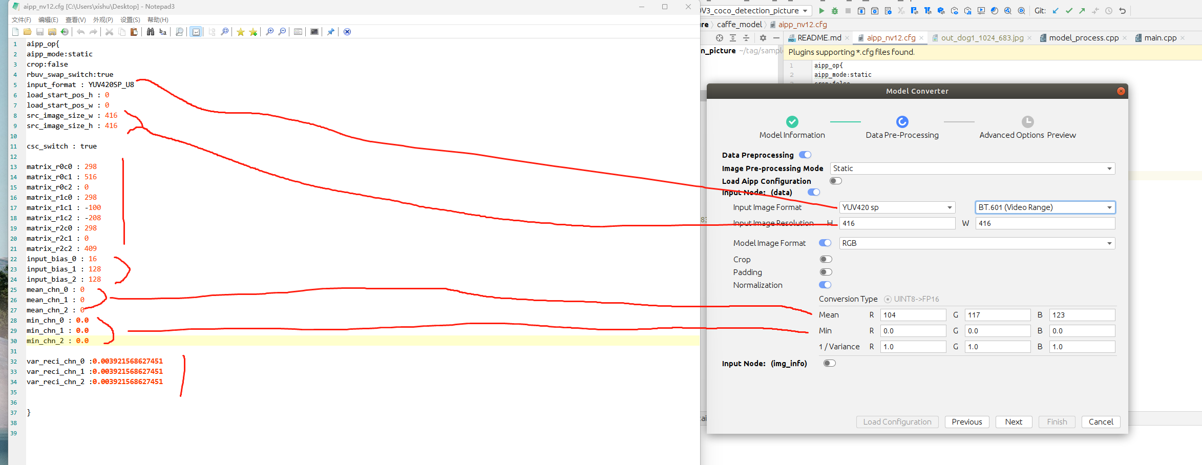

张小白心想,那就不读aipp.cfg文件,而是打开AIPP的配置,把配置做成跟aipp.cfg文件做成一样不就行了吗?
于是,张小白重新打开Model Converter:
选择两个INT8,这样才能打开下一页的AIPP:
在这一页,对比aipp.cfg文件,按照上面的方法录入Mean, Min和1/Variance参数:
尽管有好几个cfg文件的参数在 图形界面上找不到,但是死马当活马医,先这样Next下去吧:
点击Finish,开始模型转换:

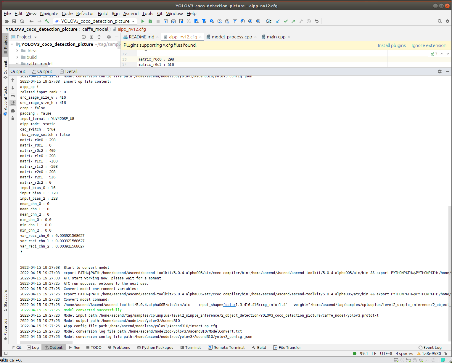

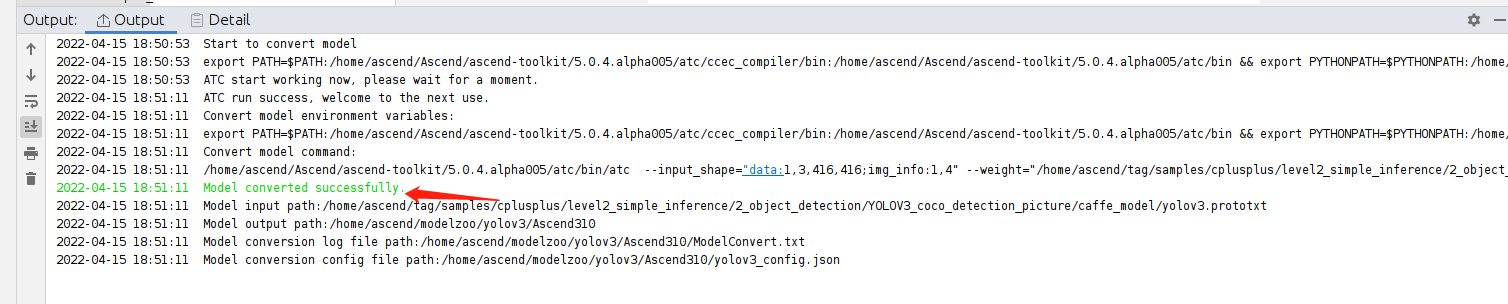

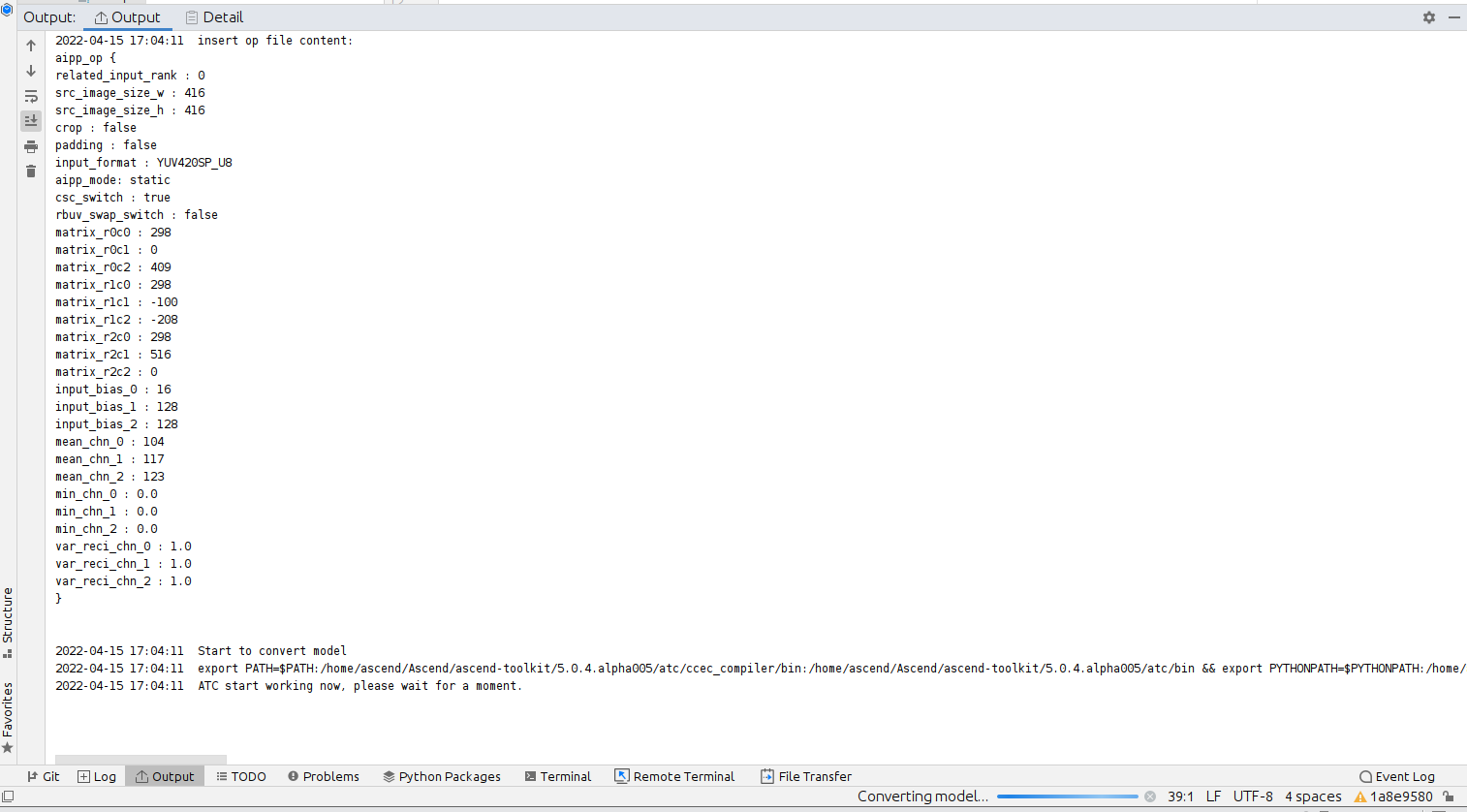

把日志贴出来:
2022-04-15 19:27:08  insert op file content:
aipp_op {
related_input_rank : 0
src_image_size_w : 416
src_image_size_h : 416
crop : false
padding : false
input_format : YUV420SP_U8
aipp_mode: static
csc_switch : true
rbuv_swap_switch : false
matrix_r0c0 : 298
matrix_r0c1 : 0
matrix_r0c2 : 409
matrix_r1c0 : 298
matrix_r1c1 : -100
matrix_r1c2 : -208
matrix_r2c0 : 298
matrix_r2c1 : 516
matrix_r2c2 : 0
input_bias_0 : 16
input_bias_1 : 128
input_bias_2 : 128
mean_chn_0 : 0
mean_chn_1 : 0
mean_chn_2 : 0
min_chn_0 : 0.0
min_chn_1 : 0.0
min_chn_2 : 0.0
var_reci_chn_0 : 0.003921568627
var_reci_chn_1 : 0.003921568627
var_reci_chn_2 : 0.003921568627
2022-04-15 19:27:08  Start to convert model
2022-04-15 19:27:08  export PATH=$PATH:/home/ascend/Ascend/ascend-toolkit/5.0.4.alpha005/atc/ccec_compiler/bin:/home/ascend/Ascend/ascend-toolkit/5.0.4.alpha005/atc/bin && export PYTHONPATH=$PYTHONPATH:/home/ascend/Ascend/ascend-toolkit/5.0.4.alpha005/atc/python/site-packages:/home/ascend/Ascend/ascend-toolkit/5.0.4.alpha005/atc/python/site-packages/auto_tune.egg/auto_tune:/home/ascend/Ascend/ascend-toolkit/5.0.4.alpha005/atc/python/site-packages/schedule_search.egg:/home/ascend/Ascend/ascend-toolkit/5.0.4.alpha005/opp/op_impl/built-in/ai_core/tbe && export LD_LIBRARY_PATH=/home/ascend/Ascend/ascend-toolkit/5.0.4.alpha005/atc/lib64:/usr/local/Ascend/driver/lib64:/usr/local/Ascend/driver/lib64/driver:/home/ascend/Ascend/ascend-toolkit/5.0.4.alpha005/add-ons:/home/ascend/Ascend/ascend-toolkit/5.0.4.alpha005/acllib/lib64:$LD_LIBRARY_PATH:/home/ascend/Ascend/ascend-toolkit/5.0.4.alpha005/atc/lib64/stub && export SLOG_PRINT_TO_STDOUT=1 && export ASCEND_OPP_PATH=/home/ascend/Ascend/ascend-toolkit/5.0.4.alpha005/opp && /home/ascend/Ascend/ascend-toolkit/5.0.4.alpha005/atc/bin/atc  --input_shape="data:1,3,416,416;img_info:1,4" --weight="/home/ascend/tag/samples/cplusplus/level2_simple_inference/2_object_detection/YOLOV3_coco_detection_picture/caffe_model/yolov3.caffemodel" --check_report=/home/ascend/modelzoo/yolov3/Ascend310/network_analysis.report --input_format=NCHW --output="/home/ascend/modelzoo/yolov3/Ascend310/yolov3" --soc_version=Ascend310 --insert_op_conf=/home/ascend/modelzoo/yolov3/Ascend310/insert_op.cfg --framework=0 --model="/home/ascend/tag/samples/cplusplus/level2_simple_inference/2_object_detection/YOLOV3_coco_detection_picture/caffe_model/yolov3.prototxt"
2022-04-15 19:27:08  ATC start working now, please wait for a moment.
2022-04-15 19:27:25  ATC run success, welcome to the next use.
2022-04-15 19:27:26  Convert model environment variables:
2022-04-15 19:27:26  export PATH=$PATH:/home/ascend/Ascend/ascend-toolkit/5.0.4.alpha005/atc/ccec_compiler/bin:/home/ascend/Ascend/ascend-toolkit/5.0.4.alpha005/atc/bin && export PYTHONPATH=$PYTHONPATH:/home/ascend/Ascend/ascend-toolkit/5.0.4.alpha005/atc/python/site-packages:/home/ascend/Ascend/ascend-toolkit/5.0.4.alpha005/atc/python/site-packages/auto_tune.egg/auto_tune:/home/ascend/Ascend/ascend-toolkit/5.0.4.alpha005/atc/python/site-packages/schedule_search.egg:/home/ascend/Ascend/ascend-toolkit/5.0.4.alpha005/opp/op_impl/built-in/ai_core/tbe && export LD_LIBRARY_PATH=/home/ascend/Ascend/ascend-toolkit/5.0.4.alpha005/atc/lib64:/usr/local/Ascend/driver/lib64:/usr/local/Ascend/driver/lib64/driver:/home/ascend/Ascend/ascend-toolkit/5.0.4.alpha005/add-ons:/home/ascend/Ascend/ascend-toolkit/5.0.4.alpha005/acllib/lib64:$LD_LIBRARY_PATH:/home/ascend/Ascend/ascend-toolkit/5.0.4.alpha005/atc/lib64/stub && export SLOG_PRINT_TO_STDOUT=1 && export ASCEND_OPP_PATH=/home/ascend/Ascend/ascend-toolkit/5.0.4.alpha005/opp
2022-04-15 19:27:26  Convert model command:
2022-04-15 19:27:26  /home/ascend/Ascend/ascend-toolkit/5.0.4.alpha005/atc/bin/atc  --input_shape="data:1,3,416,416;img_info:1,4" --weight="/home/ascend/tag/samples/cplusplus/level2_simple_inference/2_object_detection/YOLOV3_coco_detection_picture/caffe_model/yolov3.caffemodel" --check_report=/home/ascend/modelzoo/yolov3/Ascend310/network_analysis.report --input_format=NCHW --output="/home/ascend/modelzoo/yolov3/Ascend310/yolov3" --soc_version=Ascend310 --insert_op_conf=/home/ascend/modelzoo/yolov3/Ascend310/insert_op.cfg --framework=0 --model="/home/ascend/tag/samples/cplusplus/level2_simple_inference/2_object_detection/YOLOV3_coco_detection_picture/caffe_model/yolov3.prototxt"
2022-04-15 19:27:26  Model converted successfully.
2022-04-15 19:27:26  Model input path:/home/ascend/tag/samples/cplusplus/level2_simple_inference/2_object_detection/YOLOV3_coco_detection_picture/caffe_model/yolov3.prototxt
2022-04-15 19:27:26  Model output path:/home/ascend/modelzoo/yolov3/Ascend310
2022-04-15 19:27:26  Aipp config file path:/home/ascend/modelzoo/yolov3/Ascend310/insert_op.cfg
2022-04-15 19:27:26  Model conversion log file path:/home/ascend/modelzoo/yolov3/Ascend310/ModelConvert.txt
2022-04-15 19:27:26  Model conversion config file path:/home/ascend/modelzoo/yolov3/Ascend310/yolov3_config.json
对比了一下,好像matrix开头的不一样,rbuv_swap_switch不一样,其他基本一样。
继续将模型拷贝到model目录下:
(这里可以看到张小白试了多少次了吧。。。)

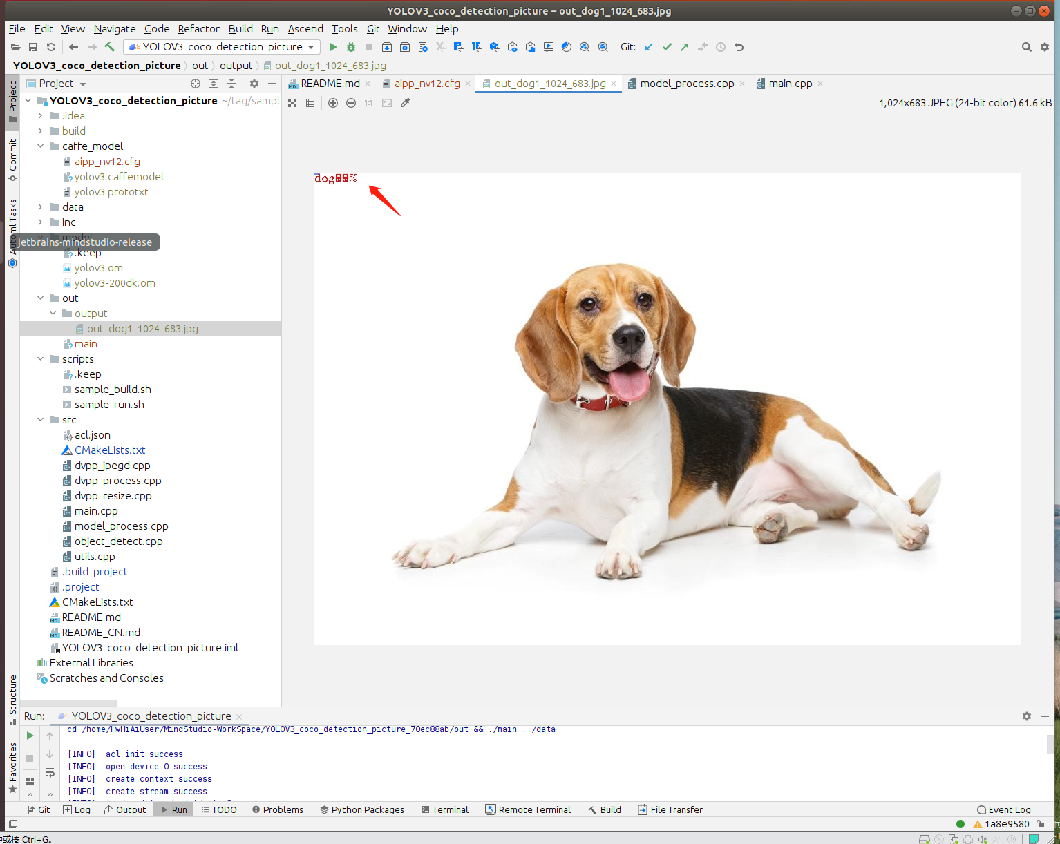

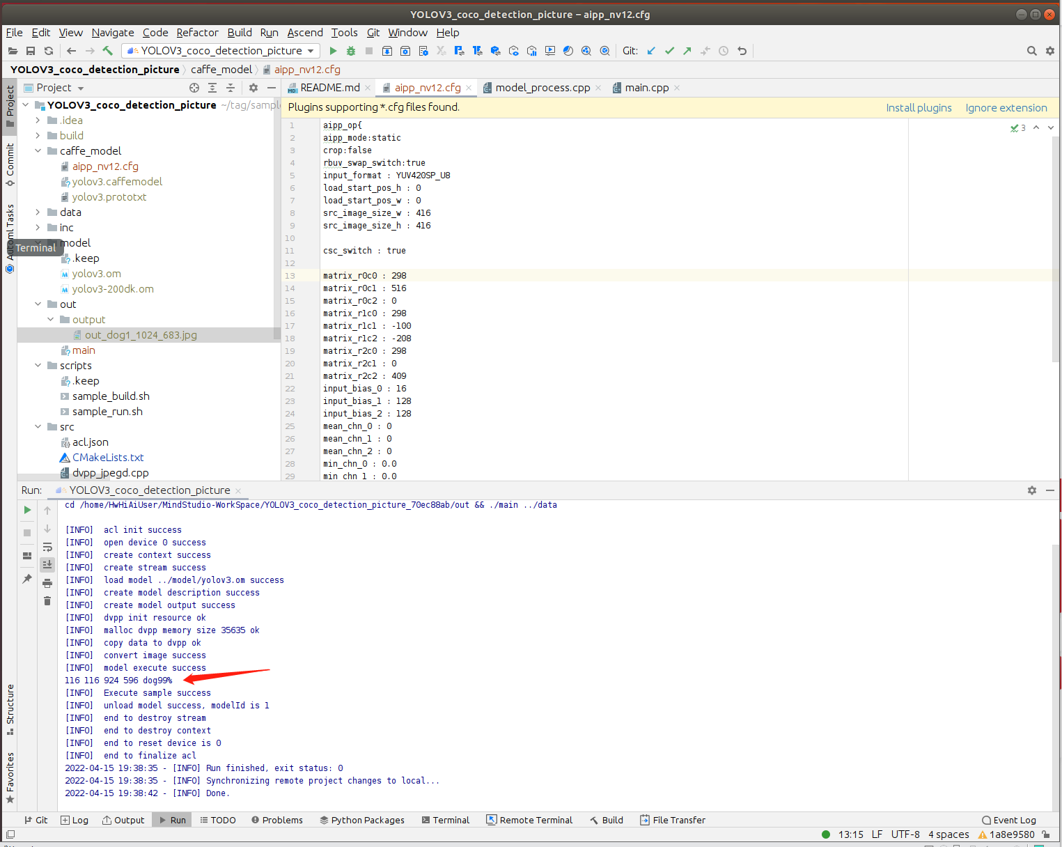

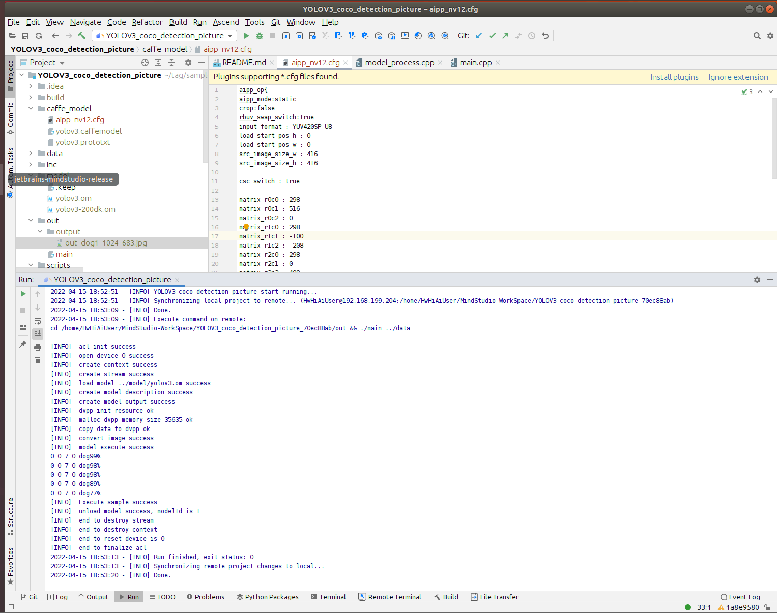

那就开始试试运行一下,看看推理结果吧:
这次好像很有希望。
打开图片一看:
终于获得了跟 前文的200DK模型转换后的离线模型一样的结果了。
