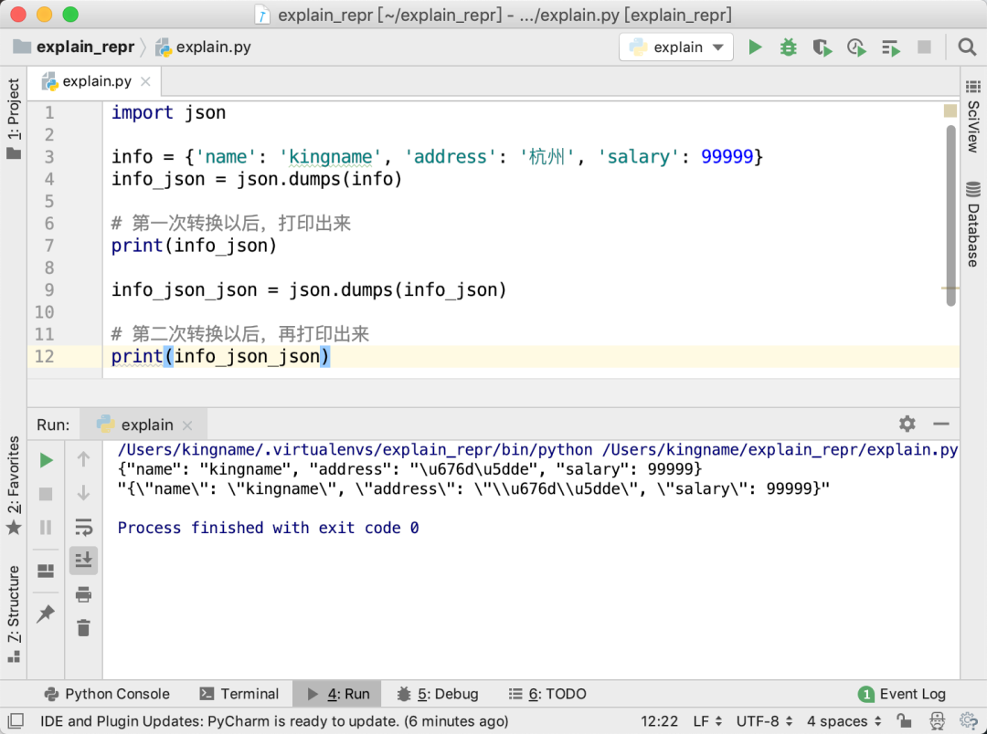

首先我们写一段非常简单的Python代码,它的作用是把一个字段先转换为JSON格式的字符串,然后把这个字符串再转换为JSON格式的字符串:
import json
info = {'name': 'kingname', 'address': '杭州', 'salary': 99999}
info_json = json.dumps(info)
# 第一次转换以后,打印出来
print(info_json)
info_json_json = json.dumps(info_json)
# 第二次转换以后,再打印出来
print(info_json_json)
它的运行效果如下图所示。
第一次,字典转成JSON格式的字符串,只有中文杭州变成了Unicode编码\u676d\u5dde,其余地方没有出现反斜杠。
在Python里面,反斜杠不能单独出现,这里\u676d\u5dde中的两根反斜杠,实际上应该是\u。表示这两个编码是Unicode编码。
接下来,把第一次生成的JSON字符串:{"name": "kingname", "address": "\u676d\u5dde", "salary": 99999}再一次转成JSON格式的字符串,这一次变成了:
"{\"name\": \"kingname\", \"address\": \"\\u676d\\u5dde\", \"salary\": 99999}"

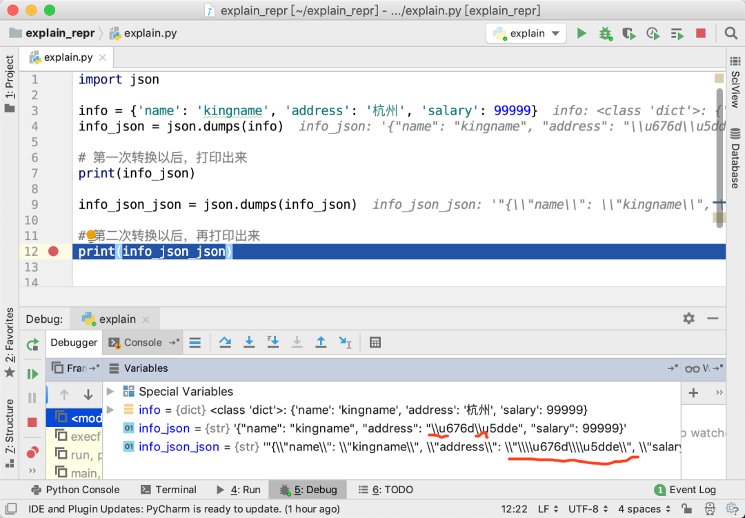

好了,今天的介绍就到这里,最后留一个思考题:
还是上面的代码,现在把PyCharm的调试模式打开,然后数一数info_json和info_json_json里面反斜杠的个数,如下图所示:
为什么在info_json里面,出现了\\u676d\\u5dde,为什么在info_json_json里面双引号前是两根反斜杠,而\"\\u676d\\u5dde\"竟然变成了\\"\\\\u676d\\\\u5dde。
