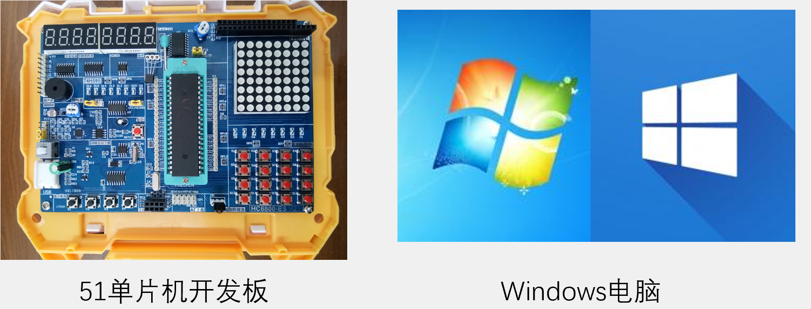

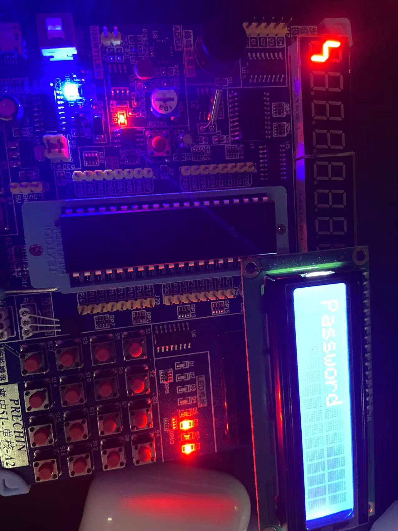

展示一下51单片机的全图
•单片机,英文Micro Controller Unit,简称MCU
•内部集成了CPU、RAM、ROM、定时器、中断系统、通讯接口等一系列电脑的常用硬件功能
•单片机的任务是信息采集(依靠传感器)、处理(依靠CPU)和硬件设备(例如电机,LED等)的控制
•单片机跟计算机相比,单片机算是一个袖珍版计算机,一个芯片就能构成完整的计算机系统。但在性能上,与计算机相差甚远,但单片机成本低、体积小、结构简单,在生活和工业控制领域大有所用
•同时,学习使用单片机是了解计算机原理与结构的最佳选择

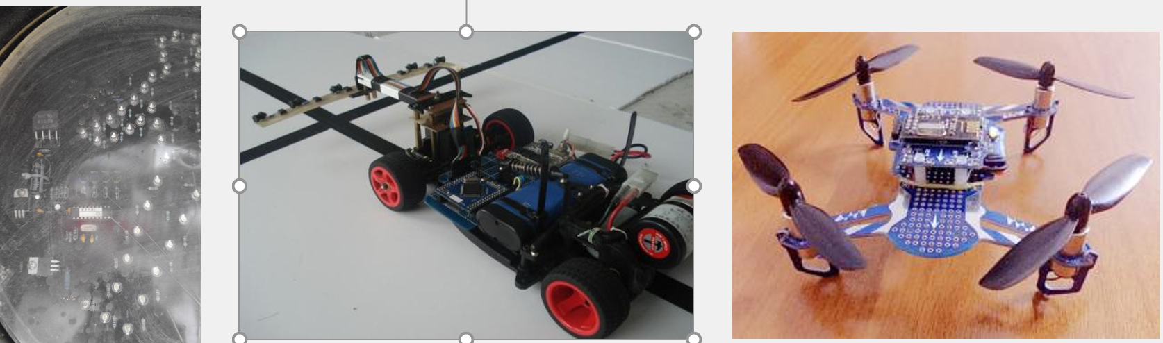

•单片机的使用领域已十分广泛,如智能仪表、实时工控、通讯设备、导航系统、家用电器等。各种产品一旦用上了单片机,就能起到使产品升级换代的功效,常在产品名称前冠以形容词——“智能型”,如智能型洗衣机等

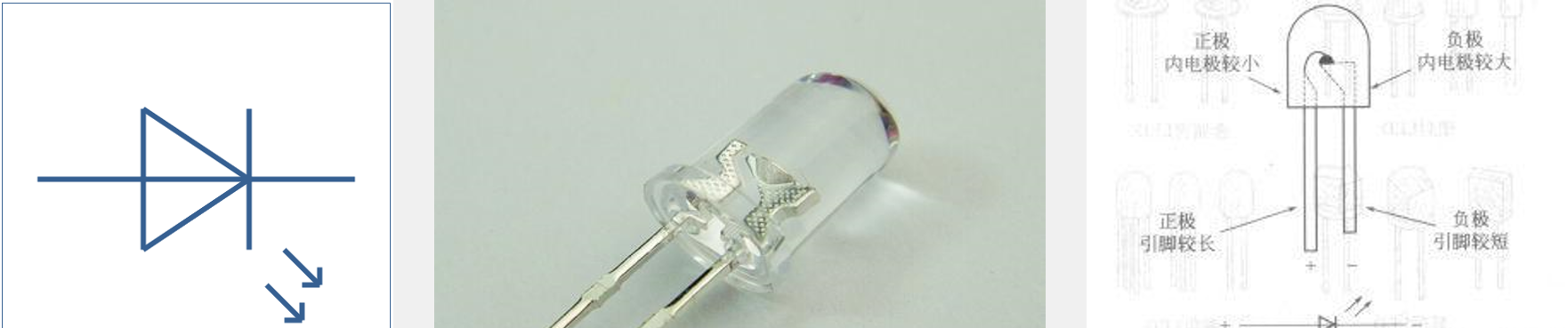

LED介绍以及LED发光代码!
•中文名:发光二极管
•外文名:Light Emitting Diode
•简称:LED
用途:照明、广告灯、指引灯、屏幕

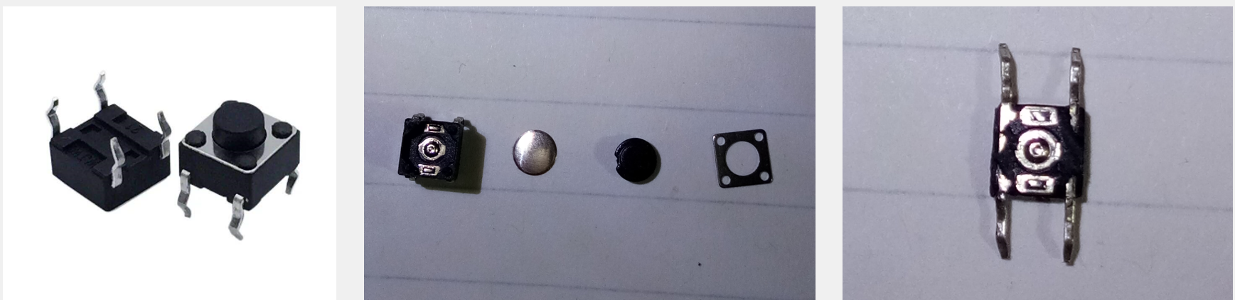

51单片机的按键教程!
•轻触按键:相当于是一种电子开关,按下时开关接通,松开时开关断开,实现原理是通过轻触按键内部的金属弹片受力弹动来实现接通和断开

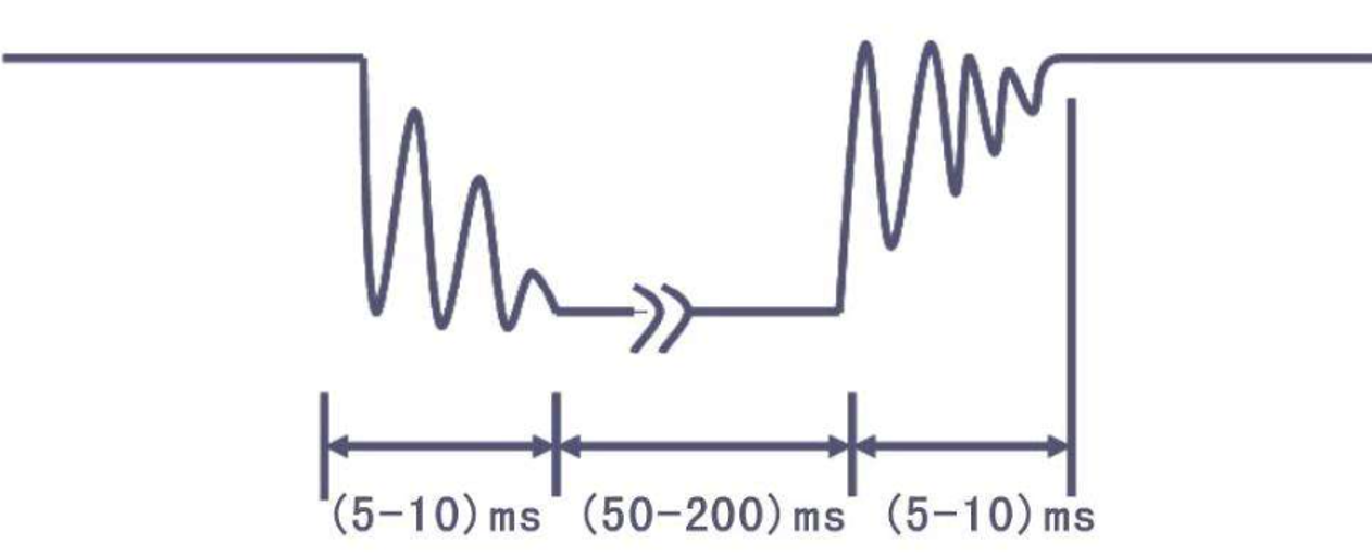

这里得说明一下按键的抖动~!(所以你得消抖)
•对于机械开关,当机械触点断开、闭合时,由于机械触点的弹性作用,一个开关在闭合时不会马上稳定地接通,在断开时也不会一下子断开,所以在开关闭合及断开的瞬间会伴随一连串的抖动

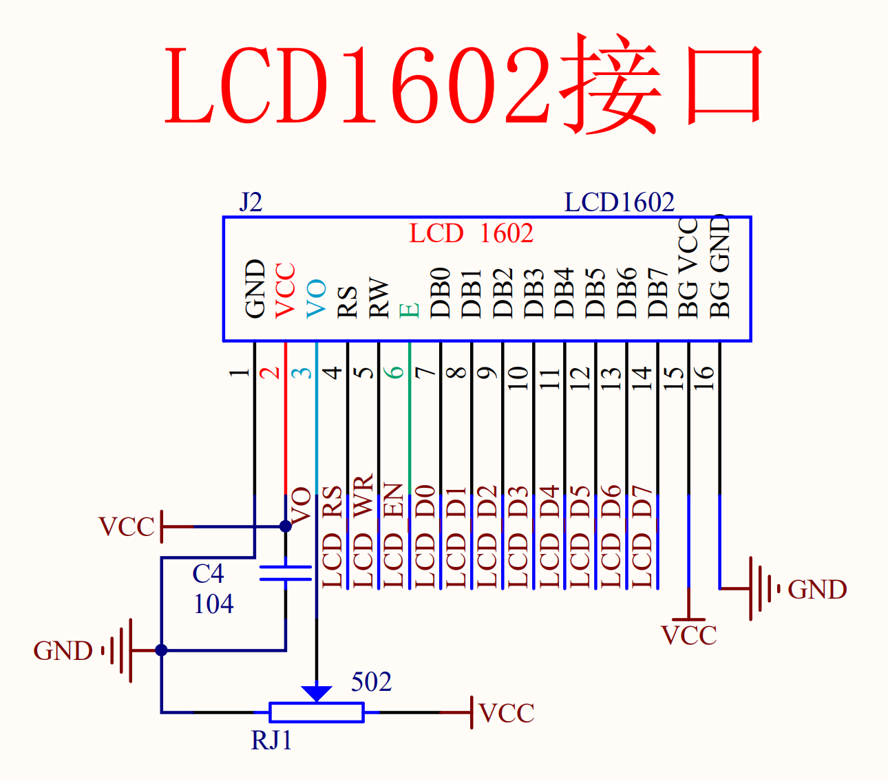

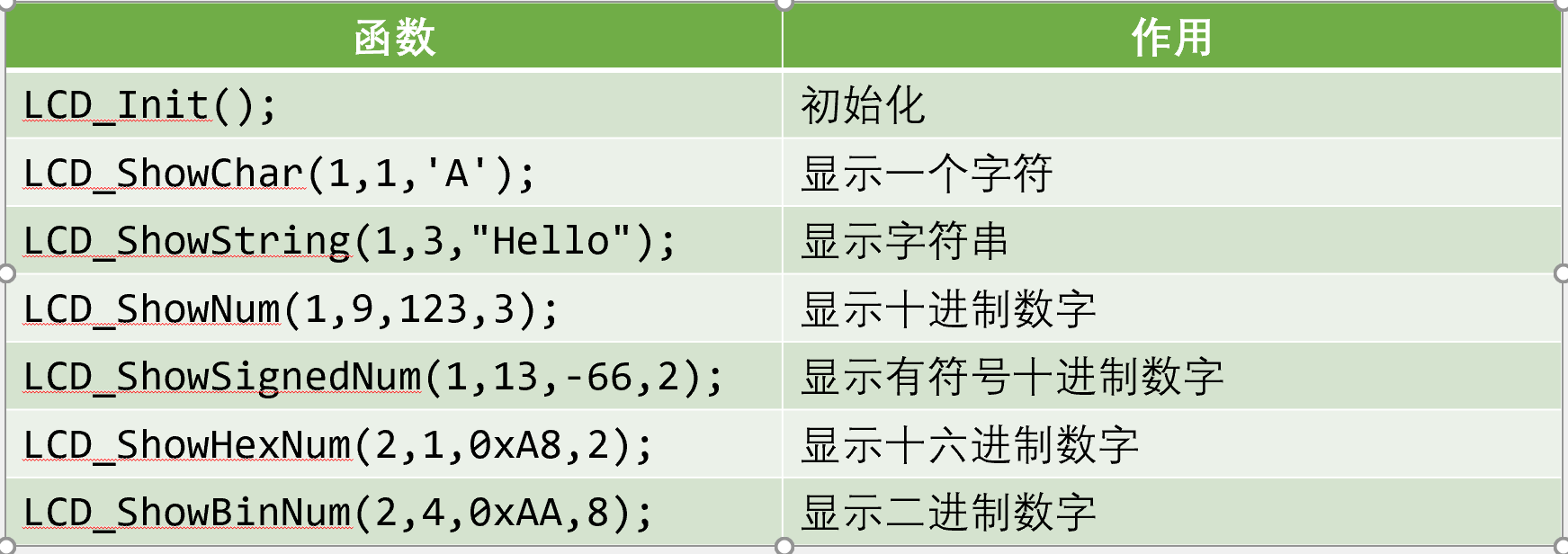

LCD1602基本操作
0
LCDLCD_Init(); _ShowChar(1,1,'A'); 初始化
LCD_ShowString(1,3,"Hello"); 显示一个字符
LCD_ShowNum(1,9,123,3); 显示字符串
LCD_ShowSignedNum(1,13,-66,2); 显示十进制数字
LCD_ShowHexNum(2,1,0xA8,2); 显示有符号十进制数字
LCD_ShowBinNum(2,4,0xAA,8); 显示二进制数字

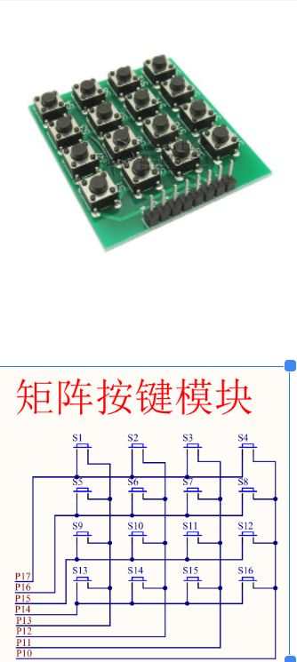

矩阵键盘的使用
矩阵键盘其实就是为了减少IO位置占用
矩阵键盘扫描(它是一种输入扫描),原理:读取第一行第二行,然后快速循环整个过程,最终实现按键的按键效果!
实现动态扫描矩阵键盘的扫描:
  1. #include <REGX52.H>
  2.  #include "Delay.h"
  3. unsigned char Matrixkey(){
  4.     unsigned char KeyNumber=0;
  5.
  6.     P1=0xFF;
  7.     P1_3=0;
  8.     if(P1_7==0){Delay(20);while(P1_7==0);Delay(20); KeyNumber=1;}
  9.     if(P1_6==0){Delay(20);while(P1_6==0);Delay(20); KeyNumber=5;}
  10.     if(P1_5==0){Delay(20);while(P1_5==0);Delay(20); KeyNumber=9;}
  11.     if(P1_4==0){Delay(20);while(P1_4==0);Delay(20); KeyNumber=13;}
  12.
  13.
  14.     P1=0xFF;
  15.     P1_2=0;
  16.     if(P1_7==0){Delay(20);while(P1_7==0);Delay(20); KeyNumber=2;}
  17.     if(P1_6==0){Delay(20);while(P1_6==0);Delay(20); KeyNumber=6;}
  18.     if(P1_5==0){Delay(20);while(P1_5==0);Delay(20); KeyNumber=10;}
  19.     if(P1_4==0){Delay(20);while(P1_4==0);Delay(20); KeyNumber=14;}
  20.
  21.         P1=0xFF;
  22.     P1_1=0;
  23.     if(P1_7==0){Delay(20);while(P1_7==0);Delay(20); KeyNumber=3;}
  24.     if(P1_6==0){Delay(20);while(P1_6==0);Delay(20); KeyNumber=7;}
  25.     if(P1_5==0){Delay(20);while(P1_5==0);Delay(20); KeyNumber=11;}
  26.     if(P1_4==0){Delay(20);while(P1_4==0);Delay(20); KeyNumber=15;}
  27.
  28.     P1=0xFF;
  29.     P1_0=0;
  30.     if(P1_7==0){Delay(20);while(P1_7==0);Delay(20); KeyNumber=4;}
  31.     if(P1_6==0){Delay(20);while(P1_6==0);Delay(20); KeyNumber=8;}
  32.     if(P1_5==0){Delay(20);while(P1_5==0);Delay(20); KeyNumber=12;}
  33.     if(P1_4==0){Delay(20);while(P1_4==0);Delay(20); KeyNumber=16;}
  34.
  35.
  36.     return KeyNumber ;
  37. }
    在使用两者结合的时候需要封装库的调用!
    LCD1602显示的调用!(注释已写)

    10. void LCD_ShowBinNum(unsigned char Line,unsigned char Column,unsigned int Number,unsigned char Length);
    11.
    12. #endif
