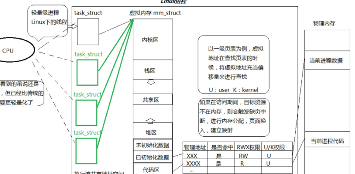

Linux线程的原理:如果我们今天创建“进程”,不独立创建地址空间,用户级页表,甚至不进行IO将程序的数据和代码加载到内存,我们只创建task_struct,然后让新的PCB指向和老的PCB指向同样的mm_struct。然后,通过合理的资源分配(当前进程的资源),让每个task_struct都能使用进程的一部分资源。此时,我们的每个PCB被CPU调度的时候,执行的“粒度”是不是比原始进程执行的“粒度”要更小一些。(线程)

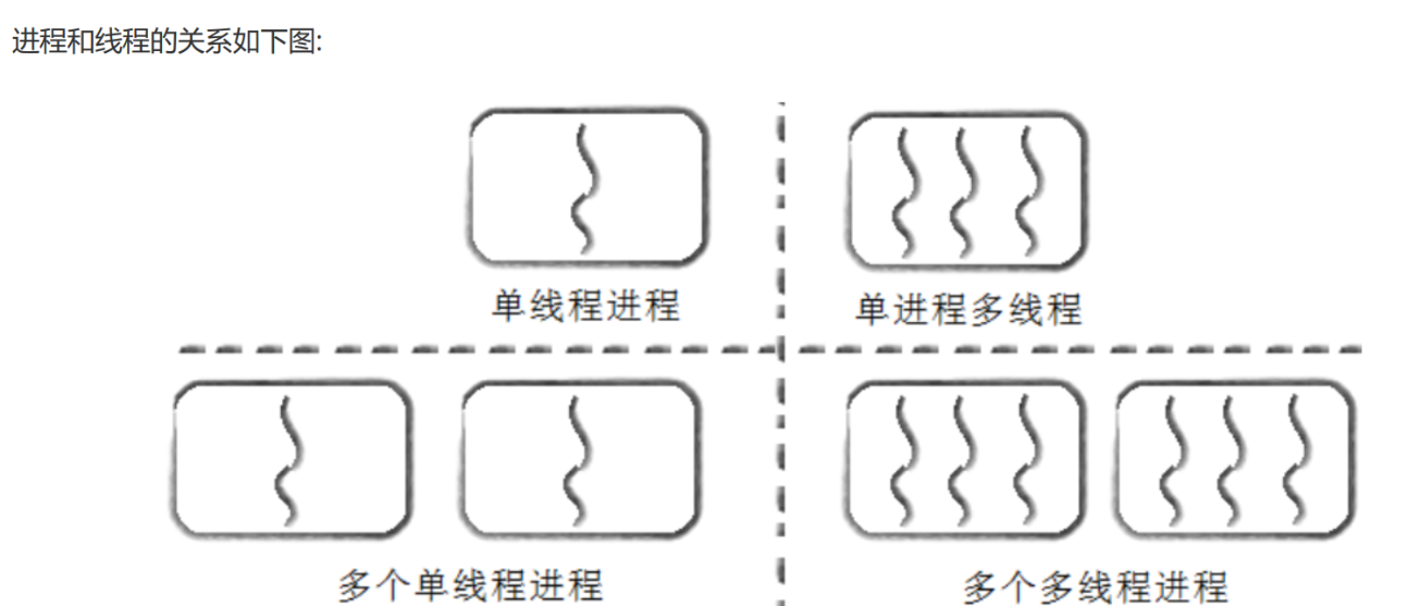

在一个程序里的一个执行路线就叫做线程(thread)。更准确的定义是:线程是“一个进程内部的控制序列”。
一切进程至少都有一个执行线程。

在Linux系统中,在CPU眼中,看到的PCB都要比传统的进程更加轻量化。
透过进程虚拟地址空间,可以看到进程的大部分资源,将进程资源合理分配给每个执行流,就形成了线程执行流。

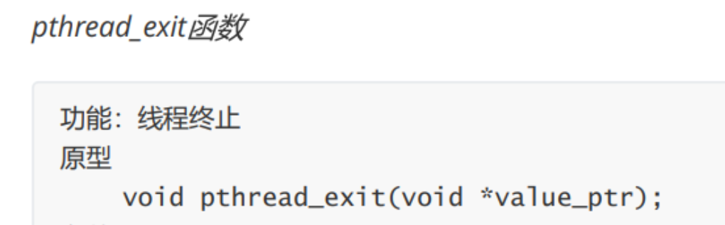

线程终止
如果需要只终止某个线程而不终止整个进程,可以有三种方法:
从线程函数return。这种方法对主线程不适用,从main函数return相当于调用exit。
线程可以调用pthread_ exit终止自己。
一个线程可以调用pthread_ cancel终止同一进程中的另一个线程。
需要注意,pthread_exit或者return返回的指针所指向的内存单元必须是全局的或者是用malloc分配的,不能在线程函数的栈上分配,因为当其它线程得到这个返回指针时线程函数已经退出了。

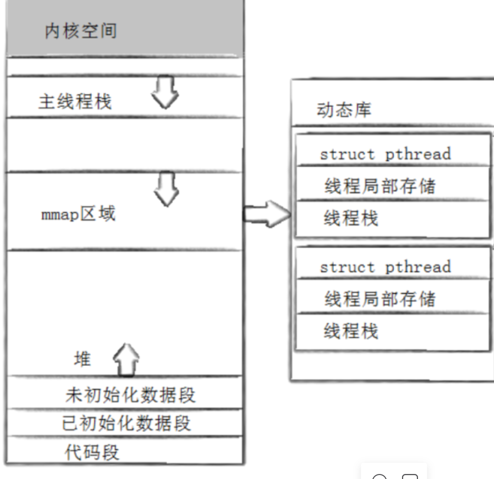

  • 线程ID及进程地址空间布局
    pthread_ create函数会产生一个线程ID,存放在第一个参数指向的地址中。该线程ID和前面说的线程ID不是一回事。
    前面讲的线程ID属于进程调度的范畴。因为线程是轻量级进程,是操作系统调度器的最小单位,所以需要一个数值来唯一表示该线程。
    pthread_ create函数第一个参数指向一个虚拟内存单元,该内存单元的地址即为新创建线程的线程ID,属于NPTL线程库的范畴。线程库的后续操作,就是根据该线程ID来操作线程的。
    线程库NPTL提供了pthread_ self函数,可以获得线程自身的ID:
    pthread_t 到底是什么类型呢?取决于实现。对于Linux目前实现的NPTL实现而言,pthread_t类型的线程ID,本质就是一个进程地址空间上的一个地址。
