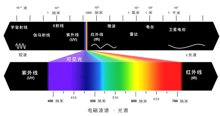

从本质上来说,我们能看到东西是因为看到了光。而光是一种电磁波,人眼能感知的大约只有400nm至700nm范围内的电磁波。这部分电磁波谱也被我们称为可见光谱。

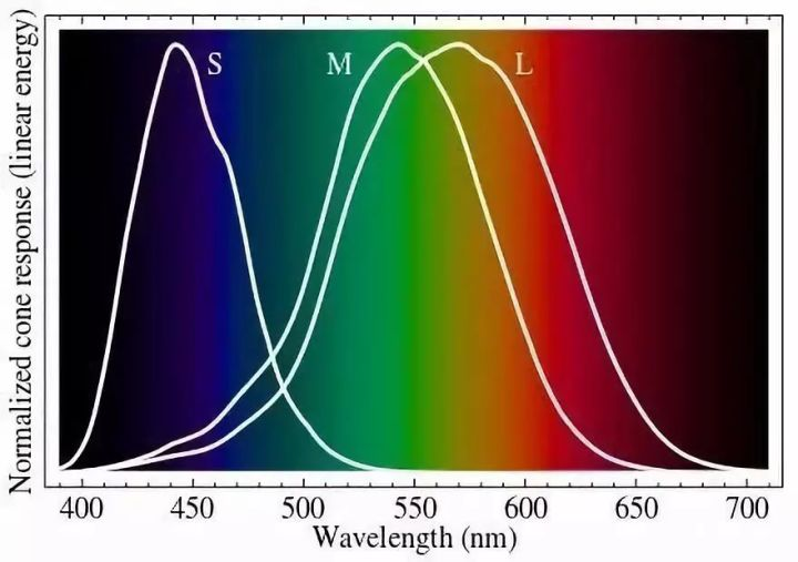

当可见光入射到我们双眼的视网膜上,视锥细胞就会被激活,并将信息传播给大脑。人类视网膜上共有三类视锥细胞,也被称为三色视觉。而视锥细胞中的视蛋白能通过探测不同波长的电磁波,感知红、绿、蓝三种颜色。按照吸收光谱不同,视锥蛋白可以进一步分为长波敏感视蛋白(红)、中波敏感视蛋白(绿)和短波敏感视蛋白(蓝)。

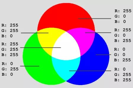

我们所存在的世界,可分为两种物体。一种是自身可以发光的,另一种则自身不能发光的。例如最大的光源便是太阳,另外电脑屏幕、手电筒等通电了也能自行发光。这些光入射到我们眼内,我们便能感知颜色。我们在电视画面中看到的五颜六色,就是由光学三原色混合调配而成的。此外,在电脑里我们也一直用RGB(Red、Green、Blue)这三个数值的大小来标识颜色。

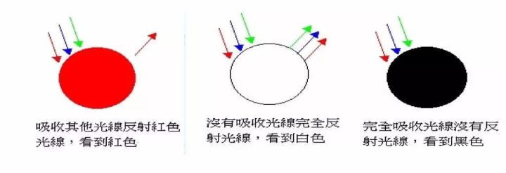

我们要怎么看到那些自身不发光的物体?这就需要依赖物体对光线的反射了。例如一朵红花之所以为红,正是因为它们吸收绿色和蓝色范围内的光谱,并反射红色的光谱。
理论上来说,只要吸收掉所有的入射光,人类就无法看到该物体的存在了。2014年时,有科学家就研究出了一种可吸收99.956%入射光线的材料,打造出了目前世界上最黑的材料。

如果用电脑中的RGB值表示,光学阵营中,红色的RGB值应该为(255,0,0)。那么它在美术阵营中对应的原色则为(0,255,255),这颜色正是青色。另外,光学中的绿(0,255,0)和蓝(0,0,255)则对应着美术中的品红(255,0,255)和黄(255,255,0)。

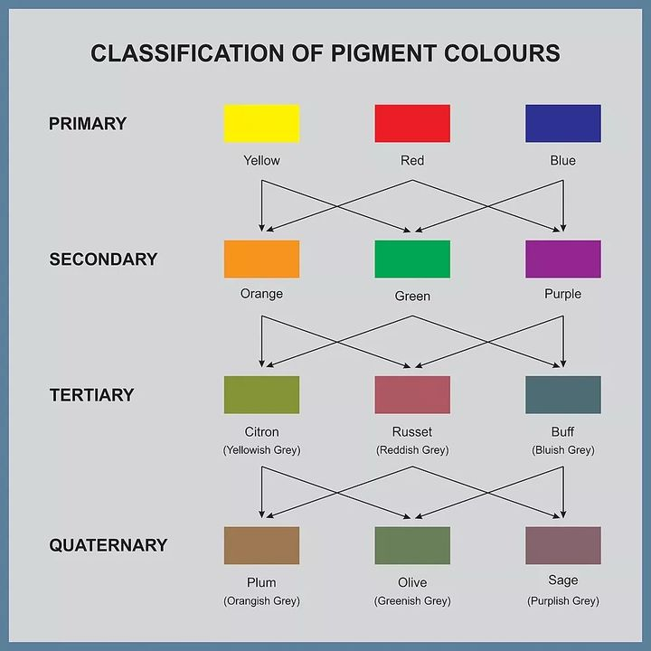

我们从小学的颜料三原色不该是红黄蓝吗?到这这里怎么又变成青品黄了?这实际上是一个历史遗留问题,由知识的迭代引起。受牛顿实验的启发,艺术家Jacob Christoph Le Blon根据经验也开发出了属于颜料的三原色,并用于印刷。也即我们所知的红、黄、蓝三色。他发现这三种颜色,可以调配出绝大多数人们想要的颜色。而在这之后,红黄蓝便成了美术三原色被世人所认同,甚至流传至今。
