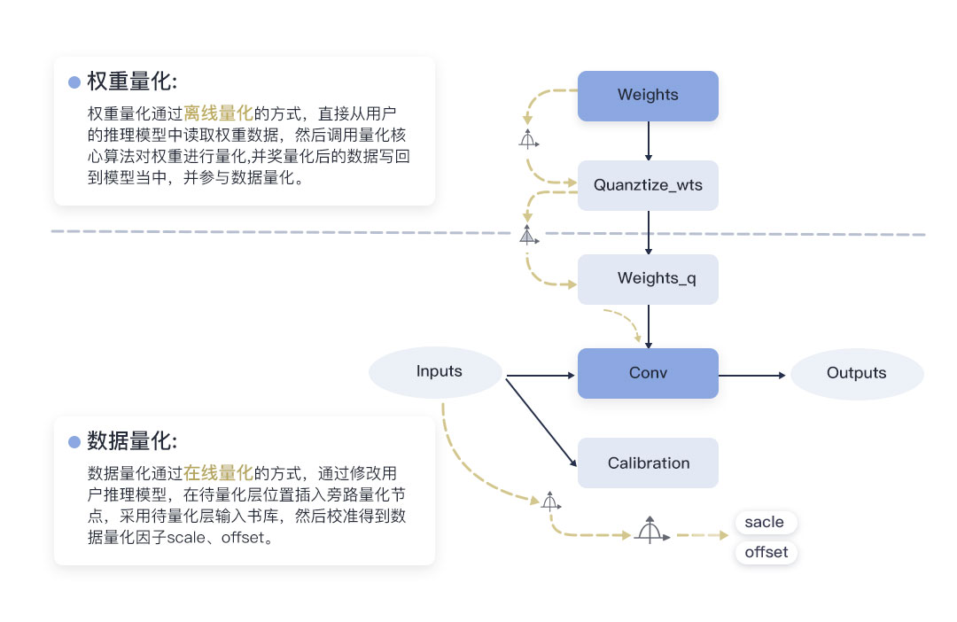

AMCT采用线性量化方式,
,支持8bit、4bit位宽量化。一般而言,网络做8bit量化的精度风险小,可通过训练后量化的方式实现;对于4bit量化的精度损失风险较大,当前AMCT仅支持通过量化感知训练的方式实现。

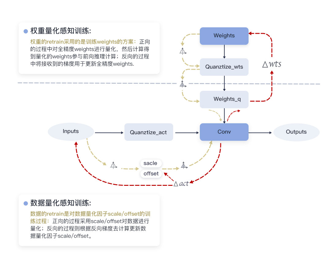

训练后量化(Post-Training Quantization, 简称PTQ),是指将训练后模型中的权重由浮点数量化到低比特整数,并通过少量校准数据基于推理过程进行校准量化。对于8bit量化,一般网络通过训练后量化即可达到较低的量化精度损失。
量化感知训练(Quantization-Aware Training, 简称QAT),是指借助用户完整训练数据集,在重训练过程中引入量化操作,在训练前向计算中对数据和权重进行伪量化(量化反量化),引入量化误差损失,从而在训练过程中提高模型对量化效应的适应能力,提高最终的量化模型精度。对于4bit以及更低bit位宽的量化,一般需要通过量化感知训练来降低量化精度损失。

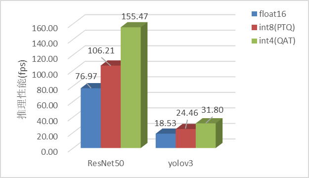

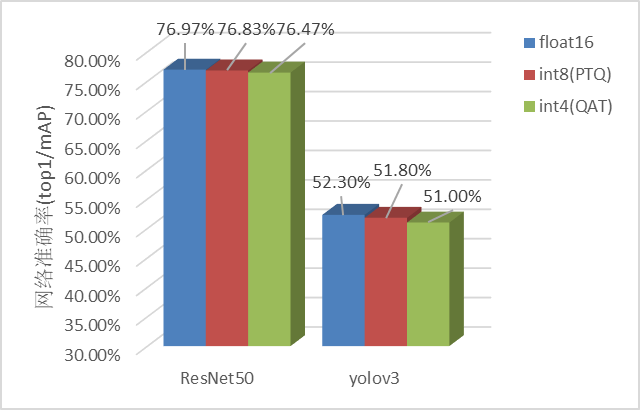

我们在昇腾AI处理器上分别测试了ResNet-50和YOLOV3网络在8bit PTQ和4bit QAT下的性能及精度表现。
精度方面,可以看到不同网络对量化的敏感度不同,在经典CV网络,8bit量化量化精度损失可保持在1%以内,4bit量化量化精度损失可保持2%以内。
性能方面,不同模型由于其模型结构及网络规格的差异,量化所获取的性能提升也各不相同,其中ResNet-50 INT8相较于FP16,INT4相较于INT8而言平均约有40%左右的性能提升;YOLOV3则都在30%左右。

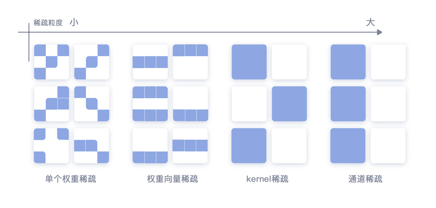

模型稀疏就是对模型的参数进行删减,从而降低模型的存储和计算开销。而模型稀疏按照稀疏颗粒度,从最小的element-wise到channel-wise甚至更大,稀疏颗粒度从小到大,对模型的精度影响越大,但是相应能够获取到的性能收益也越大。
以上稀疏颗粒度示意图,从左到右颗粒度依次增加。但是对于单个权重、权重向量、单个卷积核kernel的稀疏都需要硬件特殊适配才能够拿到对应的性能或者存储收益。
而通道稀疏(filter-level sparsity)由于裁剪了输出数据通道,等价于缩小了模型的规格,不需要特定的硬件支持就可以拿到对应的性能收益,是一个比较理想的选择。但是如前所述,通道稀疏的颗粒度较大,对于网络的精度风险也较大,一般需要进行Fine-tune。

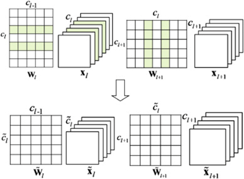

通道稀疏主要是通过裁剪网络通道数,在保持网络功能的前提下缩减模型参数量。通道稀疏的实现通常包括两个步骤:首先是通道选择,需要选择合适的通道组合以保留丰富的信息;然后是重建,需要使用选择的通道对下一层的输出进行重建。

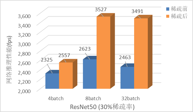

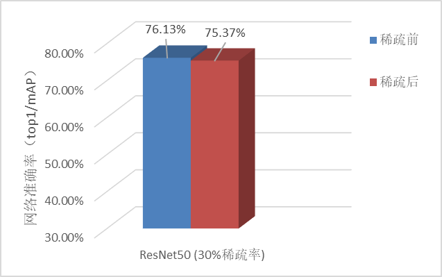

在昇腾AI处理器上分别测试了ResNet-50网络进行30%稀疏的精度和性能表现。
精度方面,可以看到不同网络对通道稀疏的敏感度不同,ResNet50做30%比例的通道稀疏后精度损失仍能保持在1%以内。
性能方面,主要测试了ResNet-50在不同batch-size情况下的性能情况,在batch-size=32场景下通道稀疏约提升了40%的推理速度。
使用方面,开发者同样只需要调用AMCT提供的API,配置你期望的全局稀疏率或者每一层的稀疏率即可,工具能自动判定可稀疏通道,轻松完成稀疏工作。

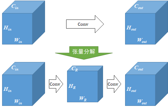

而张量分解,正是采用数学方法,将一个大卷积核通过低秩近似分解为多个小卷积核,构造计算量更小的卷积算子,从而达到压缩模型与计算量的目的。
以1个64*64*3*3的卷积分解为32*64*3*1和64*32*1*3的级联卷积为例,可以减少1 - (32*64*3*1 + 64*32*1*3) / 64*64*3*3 = 66.7%的计算量,在计算结果近似的情况下带来更具性价比的性能收益。

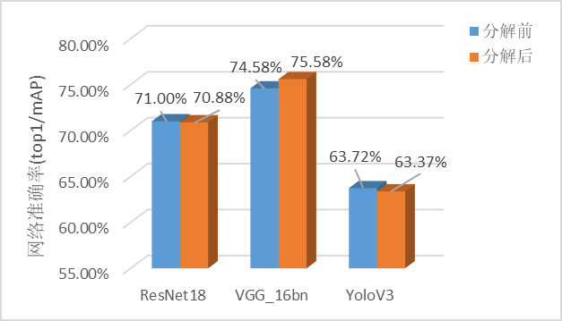

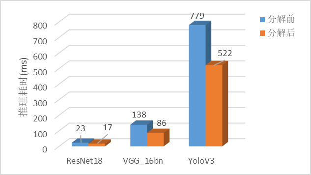

经测试,13张经典CV网络经过张量分解后,推理时间平均减少24.4%,模型大小平均减少38.8%,而finetune后的精度几乎与分解前相当(最大损失不超过0.5%)。
