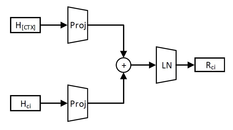

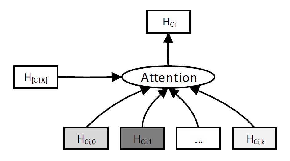

二、语境增强模式编码:
该层学习了一种增强每个字段的向量Hci,在上一层中,虽然已经有一部分语义信息被捕捉到了但还是非常有限的。语境增强编码方法认为,BERT形式的序列编码已经在自然语言侧已经达到了不错的效果,因此,为了更好地增强表格的模式信息,这层还融合了[CTX]向量的信息。

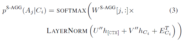

  1. 计算S-AGG
用于计算查询字段对应的聚合操作。为了解决部分聚合操作无法作用于string类型的数据上的问题,增加了另外训练的类型embedding,这样做可以让聚合操作和预测字段的类型不出现低级矛盾。这里用了hci而不是rci因为这里需要结合的字段类型信息和第一层的是非常类似的。

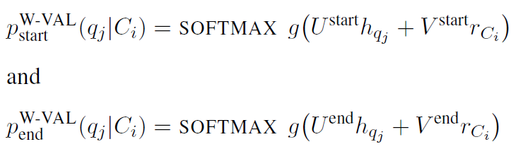

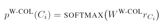

4-6. 计算W-NUM、W-COL、W-OP、W-VAL
用于计算组成WHERE部分的各个部分。
W-NUM:条件涉及的字段数目;
W-COL:条件包含的字段;
W-OP:条件的操作符;
        W-VAL:条件值;
首先,W-NUM确定了条件的数目n,另外三个任务在取值时只需取softmax的前n个结果即可。W-COL的计算与S-COL基本类似,计算公式如下:
W-OP计算条件中最可能的条件符,W-VAL从query中抽取最有可能是条件值的部分:

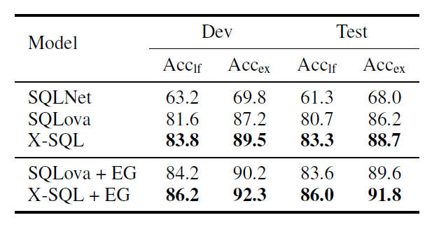

实验结果:
上图是论文中提供的实验结果,实验在没有使用EG的情况下对比了SQLNet和SQLova的结果,可以看出X-SQL在验证集和测试集上均带来了较大的提升。在测试集上,对比SQLova逻辑形式精度提高了2.6%执行精度提高了2.5%。另一方面,论文还对比了SQLova和X-SQL在使用EG的情况下的结果,在测试上,逻辑形式精度提高了2.4%执行精度提高了2.2%。
