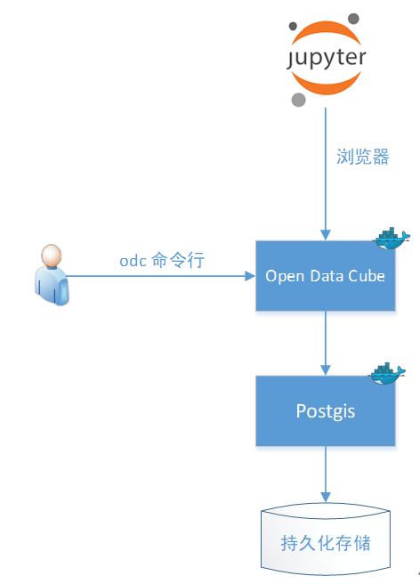

一、            整体架构
Open Data Cube (ODC)是一个新型的开源的地球观测数据(其实就是遥感照片)管理与分析平台,适合进行时间序列数据的高性能计算和探索性数据分析(其实就像个“数据库”)。
只要是Linux的软件,Docker容器都可以一把拉起来,不需要和其他人那样安装各种依赖库,方便。
所以本文全程使用Docker容器。 整体过程,按照docker-compose模板
https://github.com/opendatacube/cube-in-a-box/blob/main/docker-compose.yml
(注:但未使用docker-compose,而是单纯采用docker手动启动)

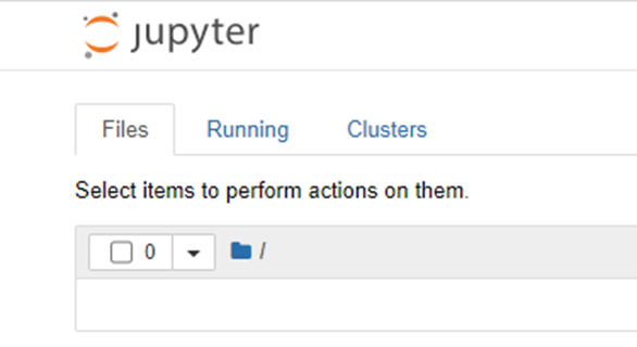

同时,还可以通过Chrome浏览器(如上面我使用443端口),登录刚才odc容器。
打开 Notebook ,对odc进行交互式的使用。

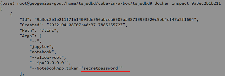

登录密码是:secretpassword,可以从 docker inspect 看到:
