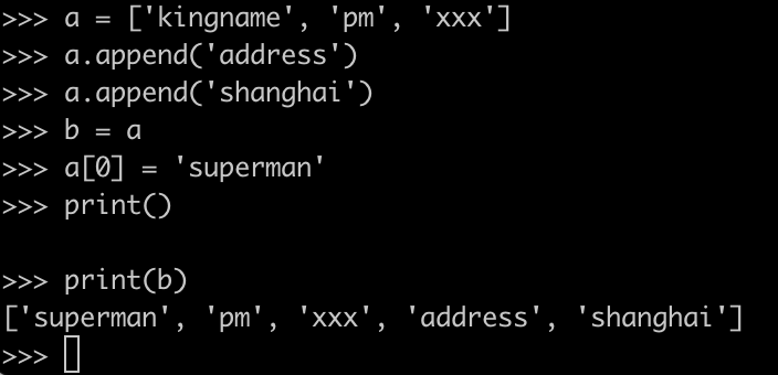

在 Python 里面,我们定义一个有初始值的字符串列表:
a = ['kingname', 'pm', 'xxx']
在 Golang 里面,我们定义一个有初始值的字符串切片:
a := []string{"kingname", "pm", "xxx"}
接下来,我们分别往字符串列表和字符串切片末尾增加几个元素:
a.append("address")
a.append("shanghai")
在 Golang 里面:
a = append(a, "address")
a = append(a, "shanghai")
我们也可以赋值给其他的变量,看看修改一个,另一个是否会发生修改:
b = a
a[0] = 'superman'
print(b)
运行效果如下图所示:

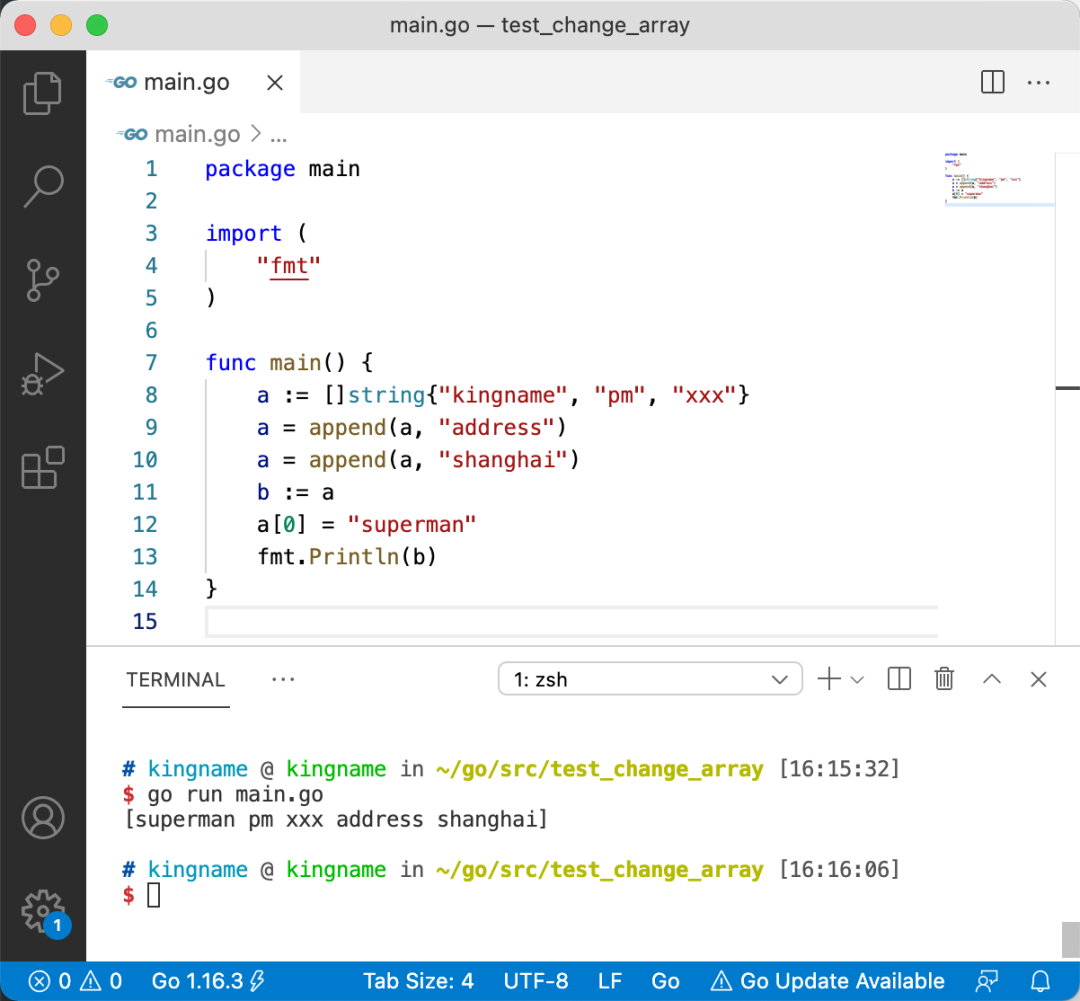

我们再来看看在 Golang 的效果:
b := a
a[0] = "superman"
fmt.Println(b)
运行效果如下图所示:

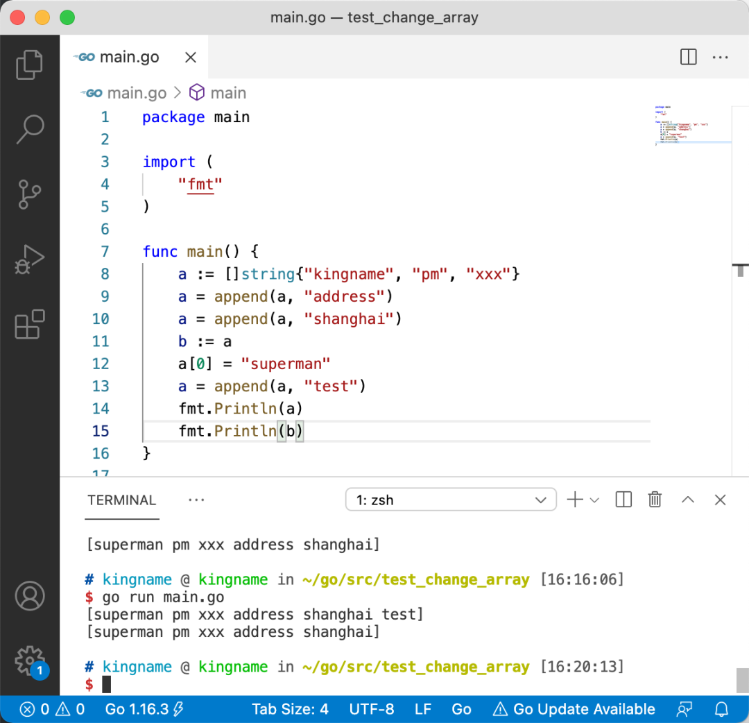

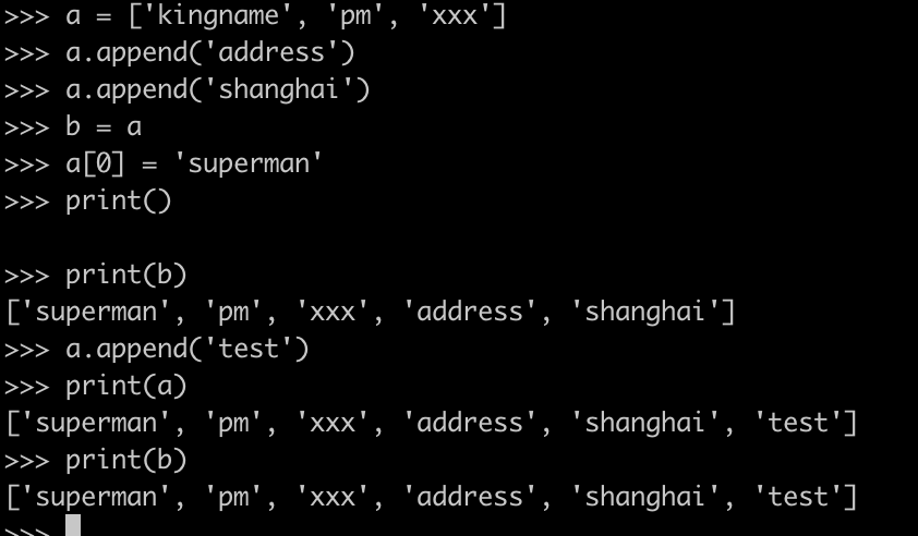

现在,我们再往列表和字符串切片里面各加一个元素,来看看运行效果:
在 Python 里面,运行效果如下图所示:
进一步实验你会发现,a 和 b 两个列表是完全一样的,只要修改任何一个列表,另一个都会随之发生变化。
但是 Golang 里面并不是这样,如下图所示:
你修改任何一个切片,另一个切片都不会改变。
看到这里,你可能会觉得 Golang 里面,是不是append添加新的数据,每次都会生成新的切片,所以才导致添加数据以后两个切片就不一样了。

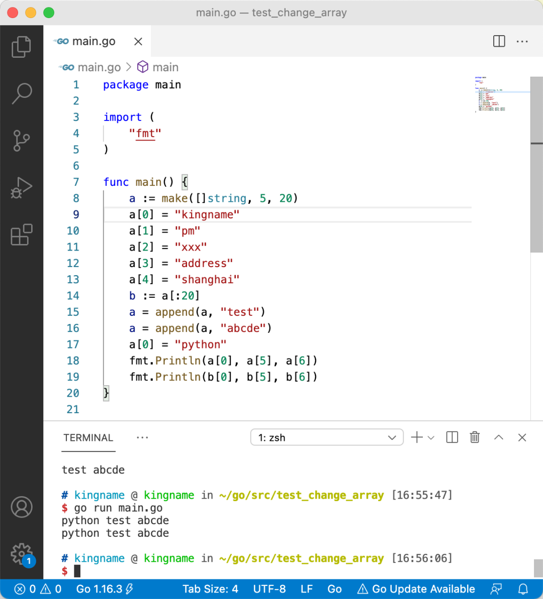

但实际上并不是这样,我们用另外一种初始化切片的方式来做一个测试:

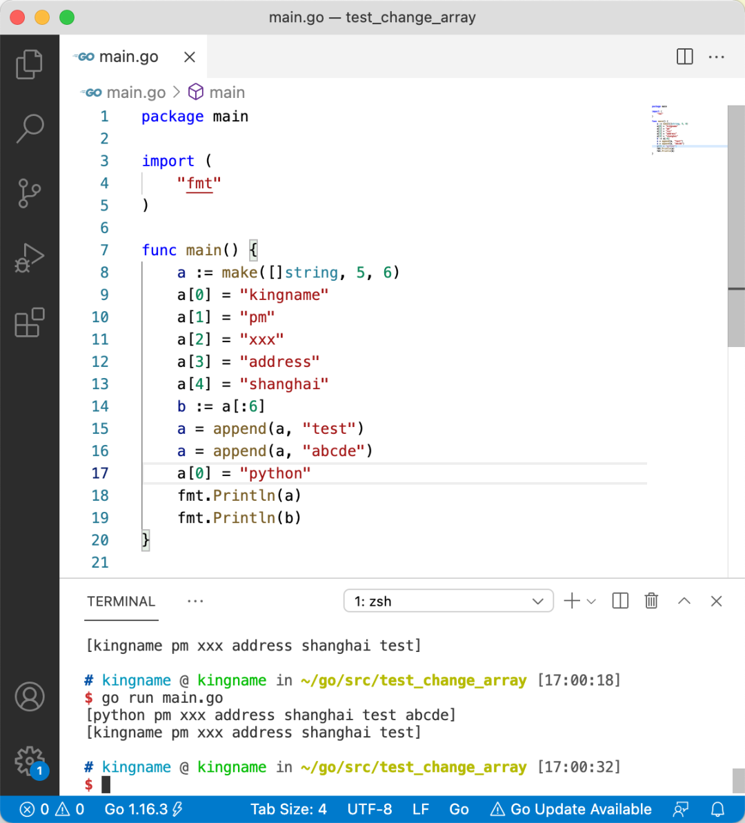

在这个例子里面,我生成了一个长度为5,容量为20的字符串切片。根据第15-19行的运行结果可以看到,此时,无论是根据索引修改里面的元素,还是使用 append 添加新的元素,两个切片的变化都相同。如果我们把切片的容量调小,调整到6,再看看效果:
从这里可以看到,b 跟着 a 变了半截。a 新增的test字符串同时也能在 b 里面找到。但是 a里面新增的abcde却没有出现在 b 中。并且对a[0]的修改,也没有出现在 b 中。

所以,回到上面的代码。当我们使用a := make([]string, 5, 6)创建一个容量为6的字符串切片的时候,它底层会初始化一个长度为6的字符串数组。当代码执行到b := a[0: 6]的时候,虽然这里的 b 是另外一个切片,它跟 a 拥有不同的内存地址,但他们共用了同一个底层数组。只要数据小于6,那么对其中一个切片的数据进行修改,本质上就是对它底层数组的修改,而另一个切片也使用这个数组,所以也能看到这个修改。
但是当a数据容量超过6以后,a 切片底层会重新生成一个长度为12的数组,并把原有的老数据都拷贝到新的数组里面,接下来的所有修改都是对这个新的数组进行修改。而此时 b 切片底层还是老的长度为6的数组,所以此时对 a 切片的修改就不会反映到 b 上面了。
