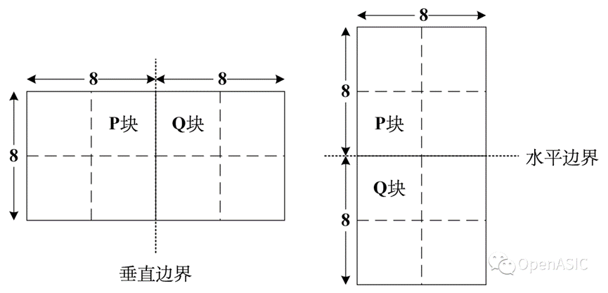

H.265/HEVC去方块滤波器仅对亮度和色度像素的8×8块边界进行滤波,并且滤波边界必须是PU或TU的边界(图像边界除外)。滤波操作以左右(垂直边界)或上下(水平边界)的两个相邻4×4块为单位,这两个4×4块分别称为P块和Q块,如下图1所示。

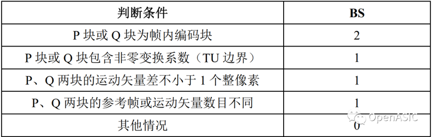

对于待滤波边界,要根据边界两侧像素的特征来判断滤波边界强度(BS,Boundary Strength)。具体判断条件如表1所示。边界强度为0则不进行滤波,而边界强度大于0的时候,还需要进一步判断是否进行滤波,也就是是否开启滤波开关。

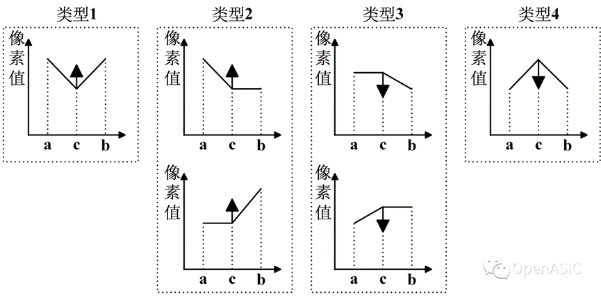

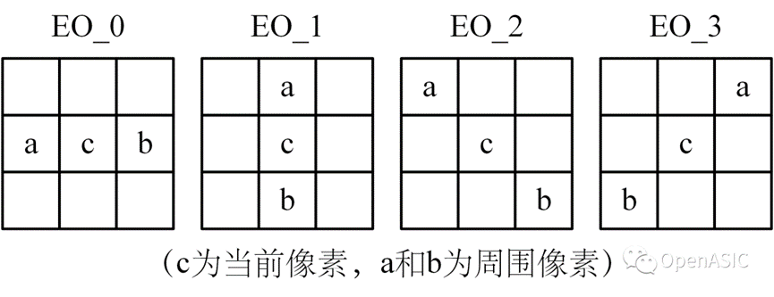

边界补偿模式通过比较当前像素值与相邻像素值的大小对当前像素进行归类,然后对同类像素补偿相同数值。根据当前像素与周围像素选取的不同方向,可分为水平(EO_0)、垂直(EO_1)、斜对角135°(EO_2)和斜对角45°(EO_3)共4种模式,如图2所示。而每种边界补偿模式下,又包括了5种子类型。其中4种子类型如图3所示,其他情况则属于第5种子类型。

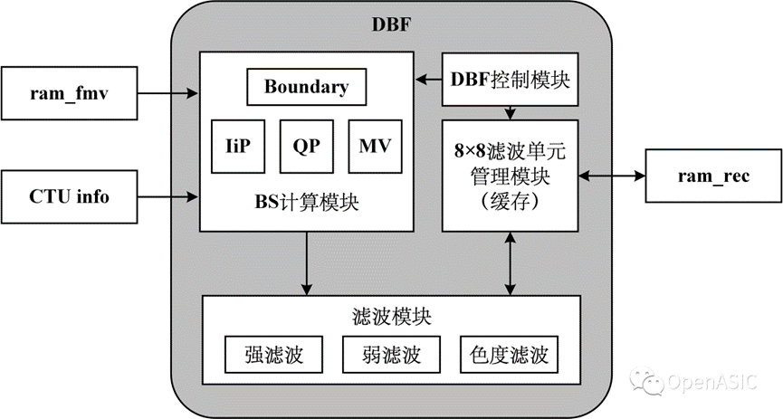

图4是DBF的顶层架构图。
图4
各模块的功能如下:
①     DBF控制模块:实现滤波任务的发布,控制滤波单元的遍历、颜色通道以及外部RAM的交互接口,包括ram_fmv(P帧的运动矢量信息)和ram_rec(滤波前的重建像素),取回的数据分别传输给BS 计算模块和8×8 滤波单元管理模块。
②     BS计算模块:接收CTU信息后,根据滤波单元的位置和当前边界两侧的编码参数计算边界强度,同时生成滤波判决所需的参数β和。
③     8×8滤波单元管理模块:负责滤波单元的构建,根据滤波单元的位置信息输出4×8个像素值,其内部是一组缓存。
④     滤波模块:负责滤波操作,其中包括三类滤波器并行执行,通过判决选择其中之一输出。处理完两个垂直边界后,将输出转置后再次进行相同的操作处理水平边界。

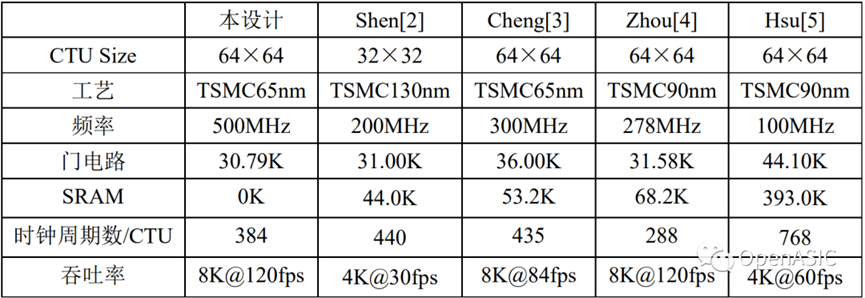

表2将本文实现的结果与已有工作进行了对比。本文提出的基于8×8滤波单元设计,无需使用SRAM存储滤波垂直边界和水平边界的中间像素,大大降低了片上资源代价。最终本文实现的DBF硬件架构,能够满足8K@120fps高吞吐率的视频实时应用。

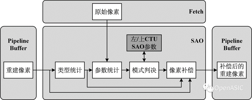

编码端的SAO主要包括三个流程,参数统计、模式判决、像素补偿。参数统计是统计块内部重建像素所属的SAO分类,用于后续的模式判决以及像素补偿;模式判决过程是根据前端统计结果,计算每个类型的补偿值及率失真代价,利用RDO(Rate-Distortion Optimization)公式,选择最优的SAO分类及其补偿值;最后需要根据前端模式判决结果,补偿重建像素,完成输出。而解码端则只需要根据传递的SAO信息对重建像素进行补偿即可。

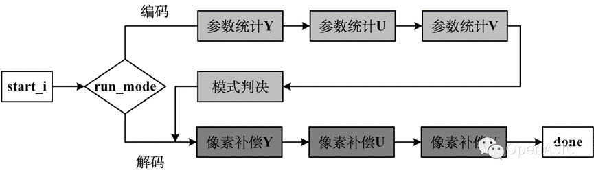

为了适应编码和解码的硬件设计,本节提出可配置的SAO状态机设计,根据需求可配置成编码或者解码方案。图5为状态机转换图及算法流程图,SAO模块收到开始信号start_i后,即执行SAO算法流程,根据配置信号run_mode可以进行编码或者解码的状态机转换。
图5
由于SAO的流程较清晰,且参数统计、模式判决、像素补偿三个过程间具有很强的数据依赖关系,因此本节提出的SAO架构中三个过程顺序执行,通过状态机控制流程,顶层架构如图6所示。
图6

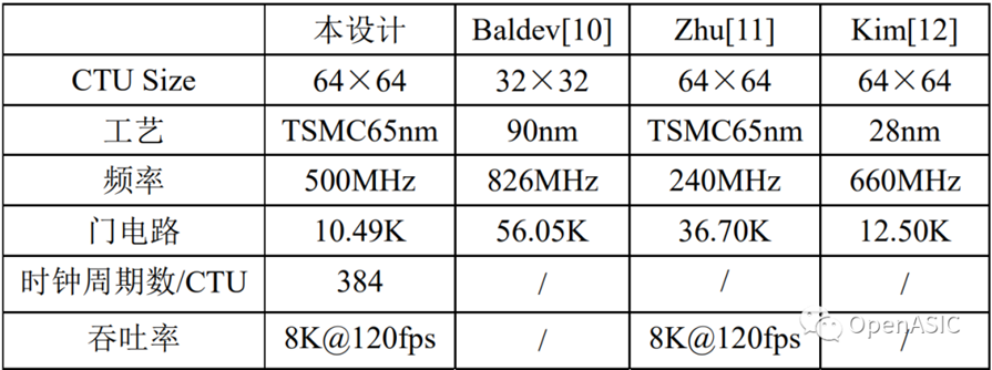

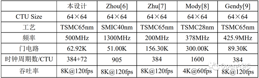

表3和表4对本文工作与其他SAO硬件工作进行了对比。编码端的对比结果显示,本文提出的硬件代价相对较少,吞吐率较高,最高可满足8K@120fps视频实时应用。在解码端SAO相关工作的对比中,本文提出的架构硬件代价相对较低,这得益于高效的SAO分类器。
