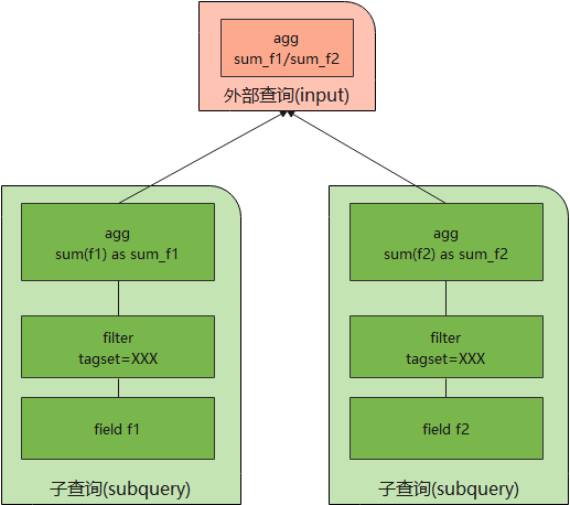

GaussDB(for Influx)子查询的一般语法为“SELECT_clause FROM (SELECT_statement) […]”,在处理子查询时的逻辑如下图所示。
系统会首先处理子查询语句,子查询的结果被缓存起来,作为外查询的数据源,最终由外层查询处理完成后将结果返回给客户。

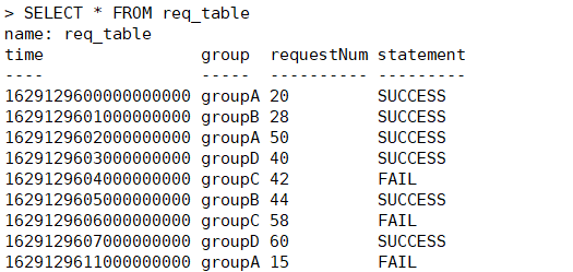

华为云某用户使用GaussDB(for Influx),每天写入约5.4亿个点,时间线100w+,业务中有时空查询,请求成功率查询,topN查询。
以下面脱敏数据作为sample数据做案例分析和实践:

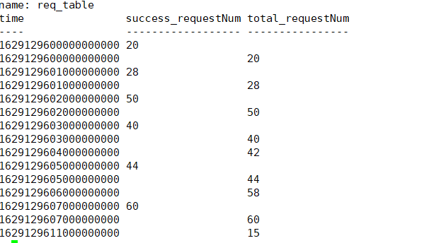

SELECT * FROM
  (SELECT requestNum AS success_requestNum FROM req_table WHERE statement='SUCCESS' AND time>=1629129600000000000 AND time<=1629129611000000000),
  (SELECT requestNum AS total_requestNum FROM req_table WHERE time>=1629129600000000000 AND time<=1629129611000000000)

注意:
使用SUM(success_requestNum),SUM(total_requestNum)的目的是为了让数据对齐。
直接使用SELECT success_requestNum/total_requestNum,会因为相同时间数据无法对齐而出现结果不正确的情况:
SELECT *
FROM
 (SELECT SUM(requestNum) AS success_requestNum FROM req_table WHERE
 (SELECT SUM(requestNum) AS total_requestNum FROM req_table WHERE
GROUP BY time ASC
查询的总数据量与查询速度正相关,越大的数据查询量意味着越慢的查询速度,因此无论是书写子查询还是非子查询的查询语句,第一原则是尽量在查询中减少数据量,也就意味着聚合查询(典型减少数据量的查询)应当尽可能放到子查询内部。
