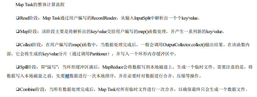

首先明白改过程发生在Map——Collect阶段:在用户编写的map()函数中,当数据处理完成后,一般会调用OutputCollector.collect()输出结果。在该函数内部,它会将生成的key/value分片(通过调用Partitioner),并写入一个环形内存缓冲区中。
MapOutputBuffer内部使用了一个缓冲区暂时存储用户输出数据,当缓冲区使用率达到一定阈值后,再将缓冲区中的数据写到磁盘上。
