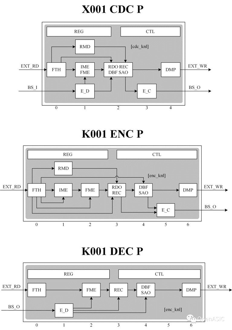

3 XK265编解码器
XK265是一款具有敏捷架构的视频编解码器,其层次结构能够高效地配置视频编解码器的行为。基于敏捷的芯片架构,可以很容易地定制单一编码器、单一解码器或复合编解码器,以及支持单一I帧版本或支持I帧和P帧版本的不同IP核,同时也可以定制生成不同性能指标、面积指标、压缩率指标的专用编码器IP核。
作为一款具有敏捷架构的视频编解码器,XK265 RTL已经包含了12个变种,分别是X001 CDC I、X001 CDC P、X001 ENC I、X001 ENC P、X001 DEC I、X001 DEC P、K001 CDC I、K001 CDC P、K001 ENC I、K001 ENC P、K001 DEC I和K001 DEC P。其中,001表示第一个版本,以HEVC标准为依托;X表示针对ASIC平台,K表示针对FPGA平台;CDC表示支持编解码(encoder和decoder),ENC表示支持编码(encoder),DEC表示支持解码(decoder);I表示支持帧内帧、P表示同时支持帧内帧和帧间帧。

其中,X001CDC P是一款面向于ASIC平台的极低代价、较高性能、较高质量的视频编解码器;K001 ENC P是一款面向于FPGA平台的极低代价、极高性能、中下质量的视频编码器;K001 DEC P是一款面向于FPGA平台的极低代价、极高性能的视频解码器。它们的架构如下图1所示。
图1
