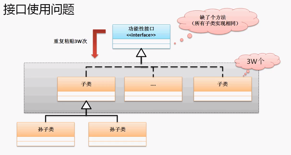

6、接口定义加强
造成此种尴尬的局面的核心问题在于,接口只是一个方法的声明,而没有具体方法的实现,所以随着时间的推移,如果出现以上的问题,该接口将无法继续使用。从JDK1.8为了解决这个问题,专门提供两种专门的接口。
  1. 可以使用default来定义普通方法,需要通过对象调用。
  2. 可以使用static来定义静态方法,通过接口名就能使用。

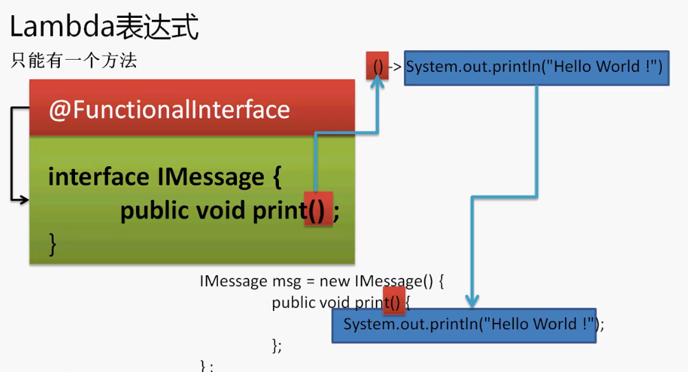

7、Lambda表达式
最具有代表性的就是haskell.函数式编程和面向对象编程为两大开发阵营
传统的面向对象开发
package com.annotation;
interface IMess{
	public void print();
public class Demo3 {
		IMess msg = new IMess(){
			public void print(){
				System.out.println("Hello,world!");
		msg.print();
使用匿名内部类来实现接口最大好处就是节约了一个文件,最大的缺点就是看的眼花缭乱,对于此操作有了更简化的体现。如果采用函数式编程模型。
函数式编程模型
interface IMess{
		IMess msg = ()->System.out.println("Hello,world!");
		msg.print();
如果想要使用函数式编程前提,接口只能写一个方法,如果编写两个方法,则会出现语法错误。可以在接口的开头加上@FunctionalInterface声明这是一个函数接口。
实际上对于以上的语法形式:
  • (参数 )->单行语句;
这个时候方法本身只包含一行语句,那么直接编写语句即可,如果要是有多行语句,则就需要我们使用"{}"
interface IMess{
		IMess msg = ()->{
		msg.print();
如果现在你的表达式里面的内容只是一行进行数据的返回,那么直接使用语句即可,不用写return。
interface IMath{
	public int add(int x, int y);
public class Demo4 {
		IMath msg = (p1, p2)-> p1 + p2;
		System.out.println(msg.add(10, 20));
