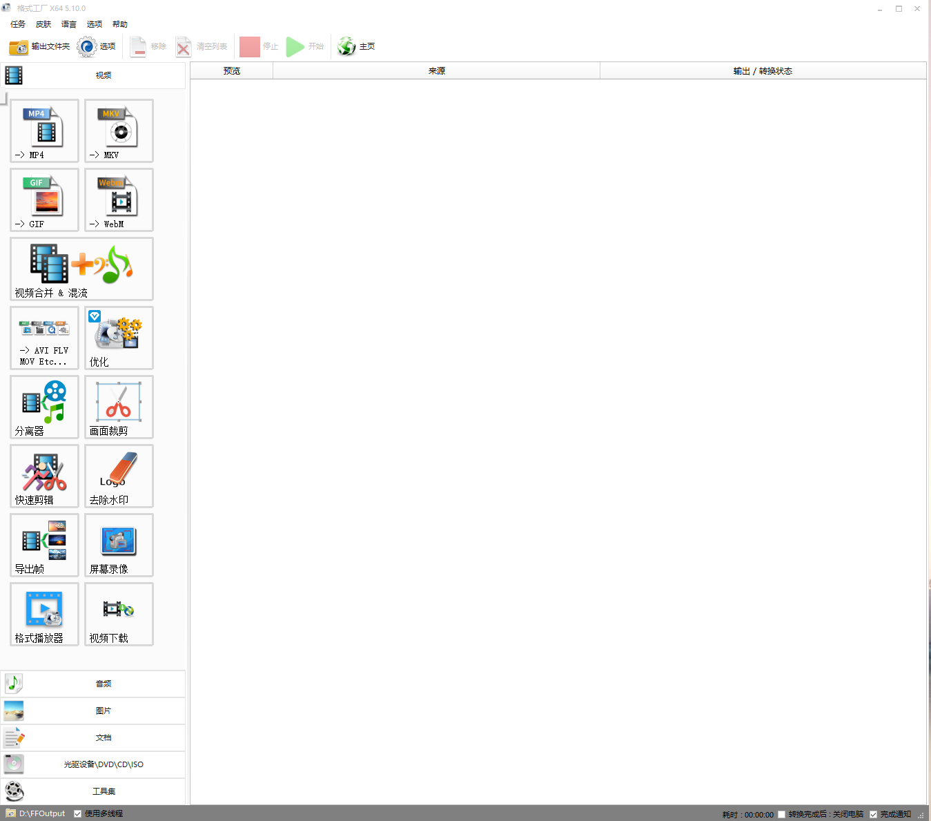

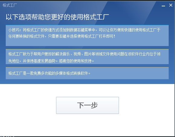

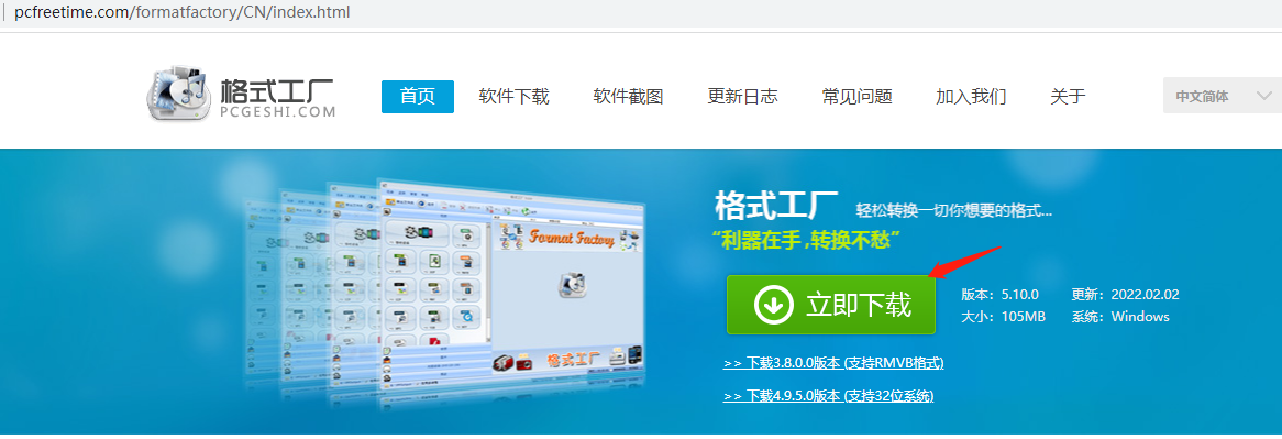

打开格式工厂FormatFactory官网:
http://www.pcfreetime.com/formatfactory/CN/index.html

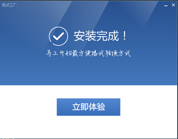

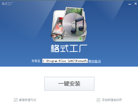

下载,安装:
耐心等待安装完毕:
点击下一步:
点击立即体验:

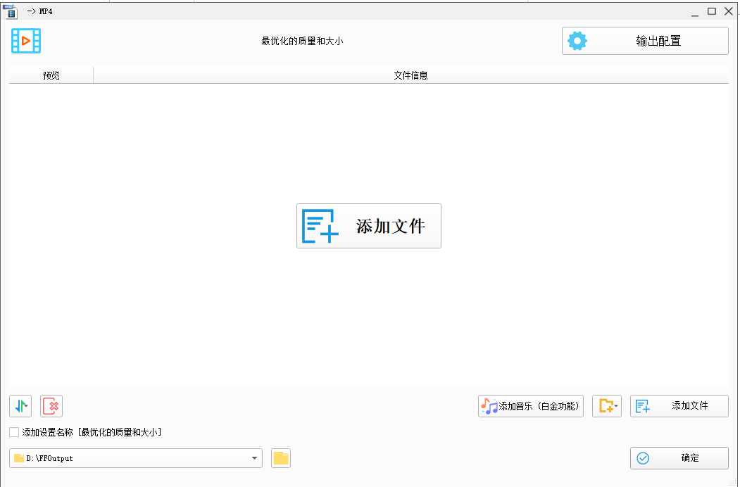

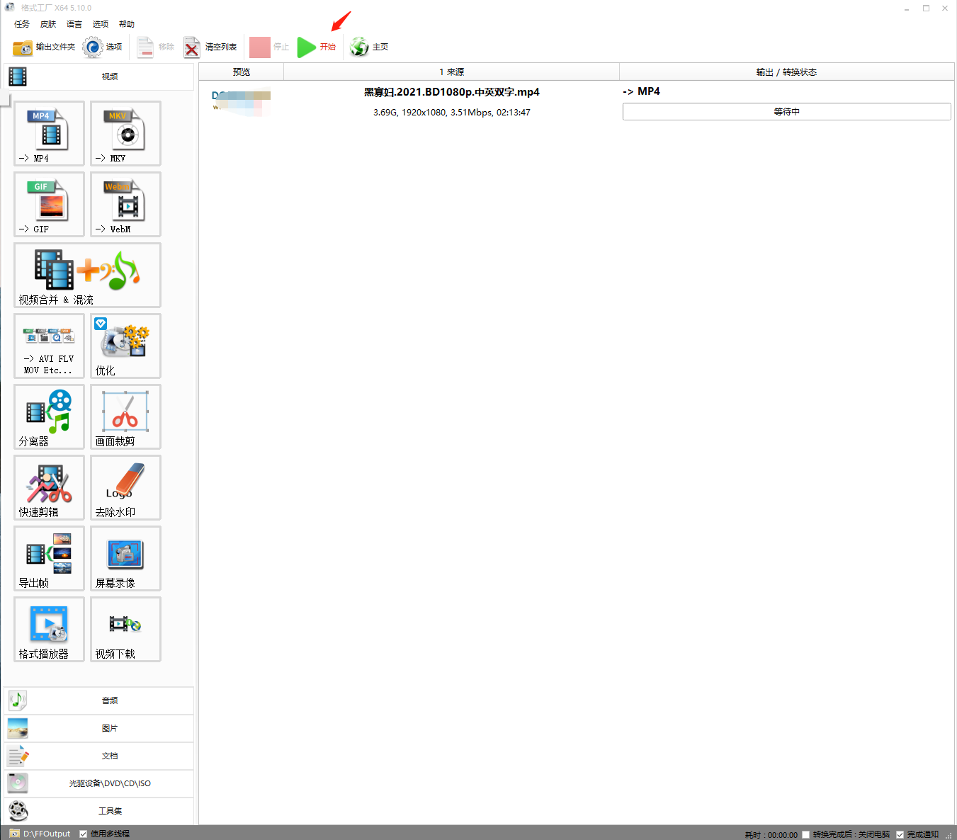

进入主页面:

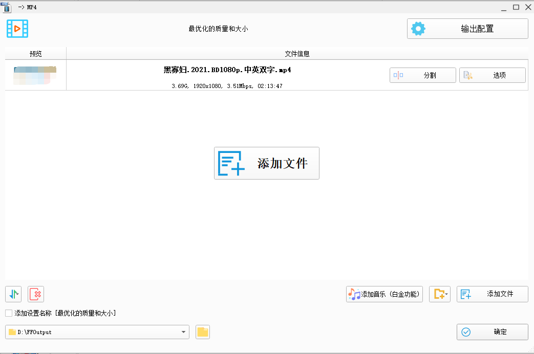

点击->MP4

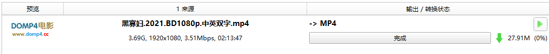

点击添加文件,选择刚才的MP4文件。

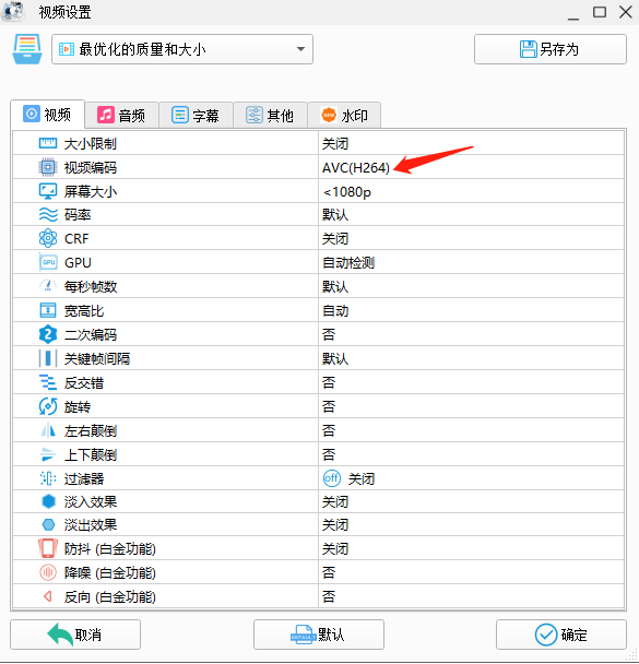

点击右上角的输出配置:
可以看到视频编码为 H264,这种格式按理说 dvpp是能解析的吧。。

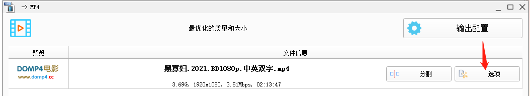

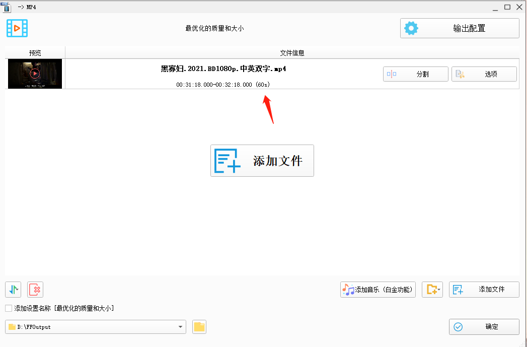

由于影片长达2个多小时,只截取1分钟的片段,点击文件右边的“选项”按钮:
根据预览画面,选中 31:18到32:18之间的影像进行剪辑:
点击确定:
点击页面中的开始,进行转换:
很快就转换成功了。

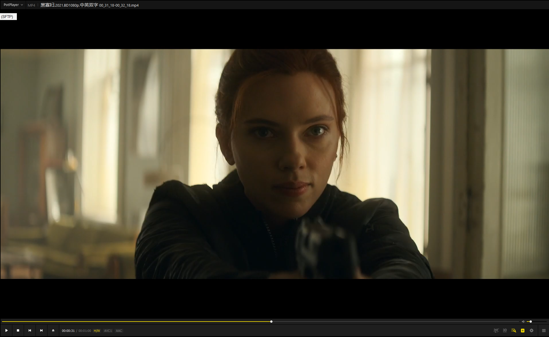

打开MP4文件看看:
确实是1分钟时长。且可以播放。

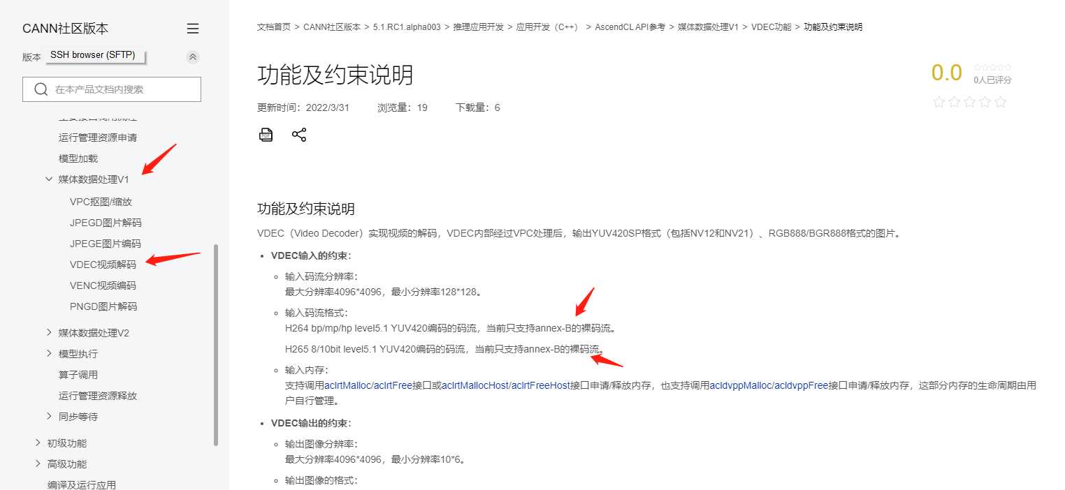

接着我们来看dvpp的vdec的文档:
https://www.hiascend.com/document/detail/zh/CANNCommunityEdition/51RC1alpha003/infacldevg/aclcppdevg/aclcppdevg_03_0186.html
按理说刚才做好的1分钟视频是应该支持的。到底行不行呢?

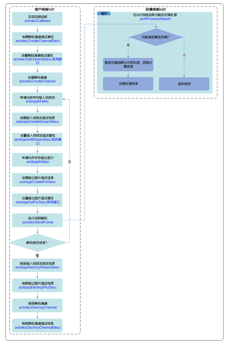

再看看具体说明:https://www.hiascend.com/document/detail/zh/CANNCommunityEdition/51RC1alpha003/infacldevg/aclcppdevg/aclcppdevg_000025.html
这个图的流程示意很清楚了,下面也有具体的解释,就不一一说明了。大概的意思是:
循环处理输入视频流,调用aclvdecSendFrame进行视频解码,然后判断是否触发回调。一直到视频流结束为止。

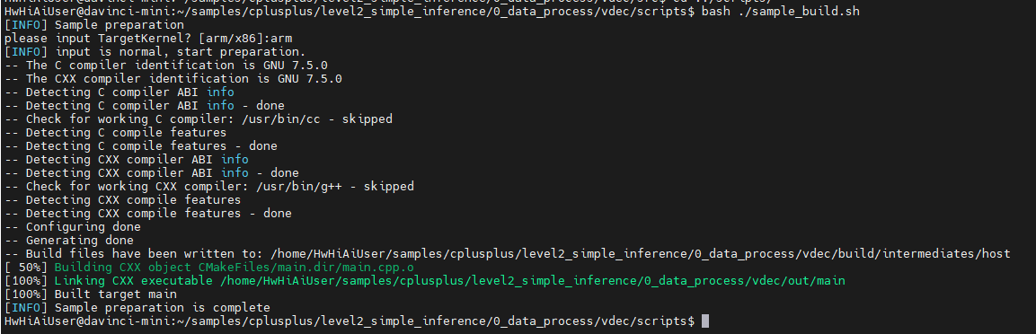

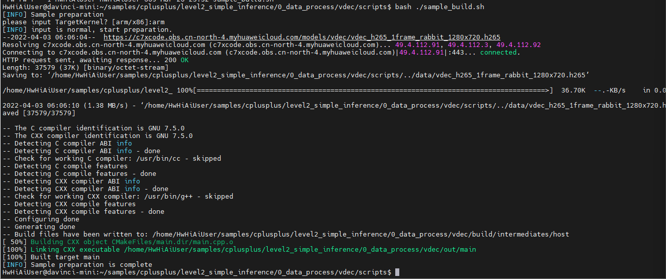

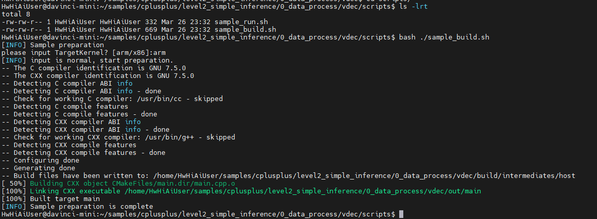

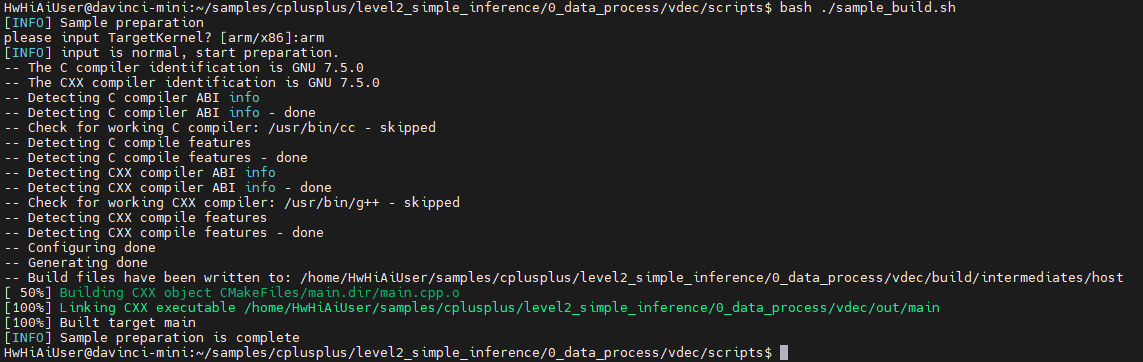

我们编译试试:
cd /home/HwHiAiUser/samples/cplusplus/level2_simple_inference/0_data_process/vdec
cd scripts
bash ./sample_build.sh
记住,现在编译的样例代码。

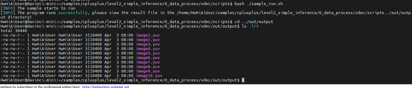

运行样例代码试试:
bash ./sample_run.sh

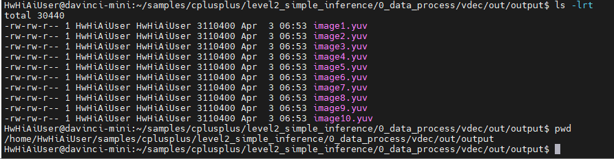

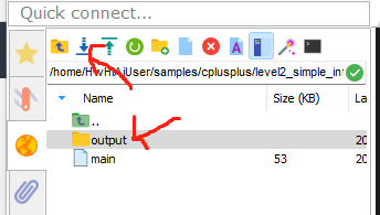

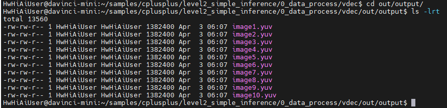

去output目录看看:
生成了10张yuv的文件。

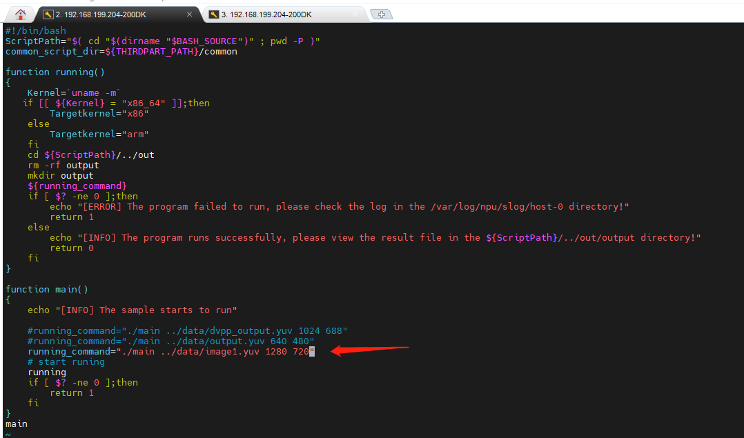

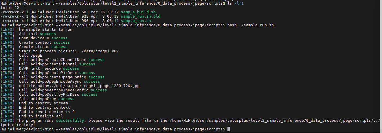

修改 jpege的运行脚本:(先改一个yuv看看)

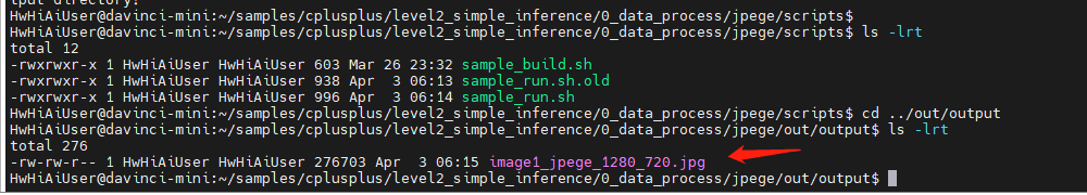

运行:

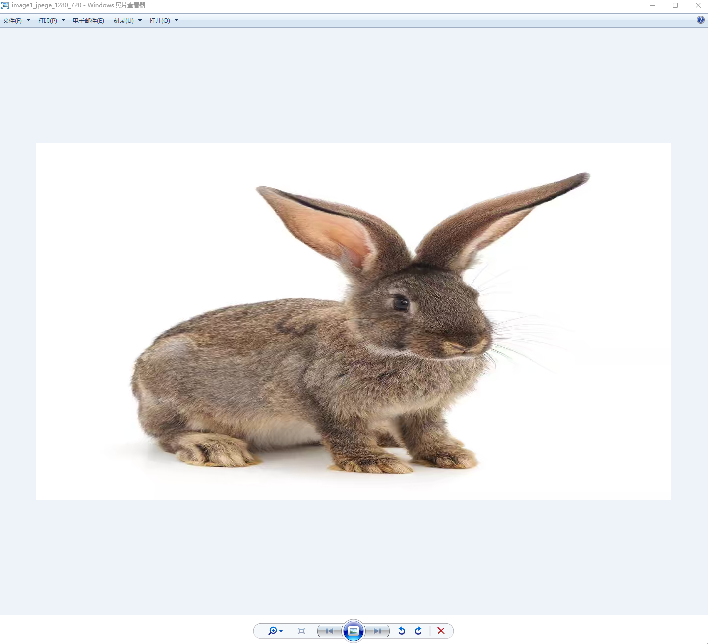

查看结果文件:
下载下来:
好像是个兔子:
唉,不知道原视频是不是兔子啊。。。
有没有什么办法知道呢?从文件名感知一下:vdec_h265_lframe_rabbit_1280X720.h265,好像跟兔子有关。

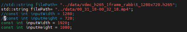

去对应的main.cpp修改下文件名和分辨率:

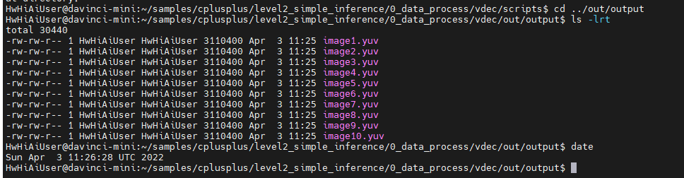

查看结果文件,这个文件只有10个(奇怪),但是文件比原来的大小大了。因为分辨率高了。

文件名不变,但是分辨率变了,修改下 sample_run.sh
执行:
bash sample_run.sh

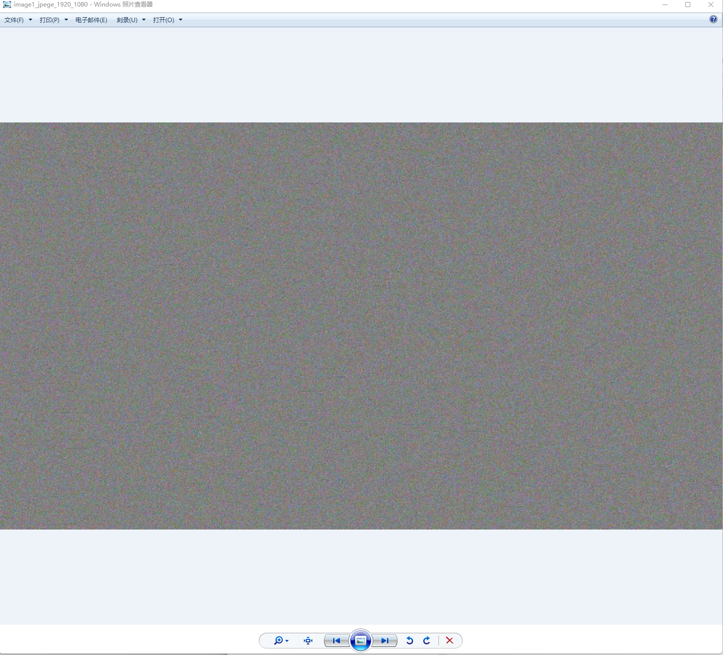

查看结果图片:
下载下来看看:
打开:
芭比Q了。。

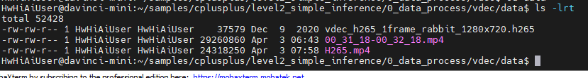

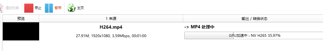

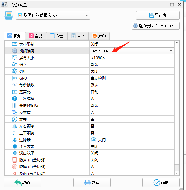

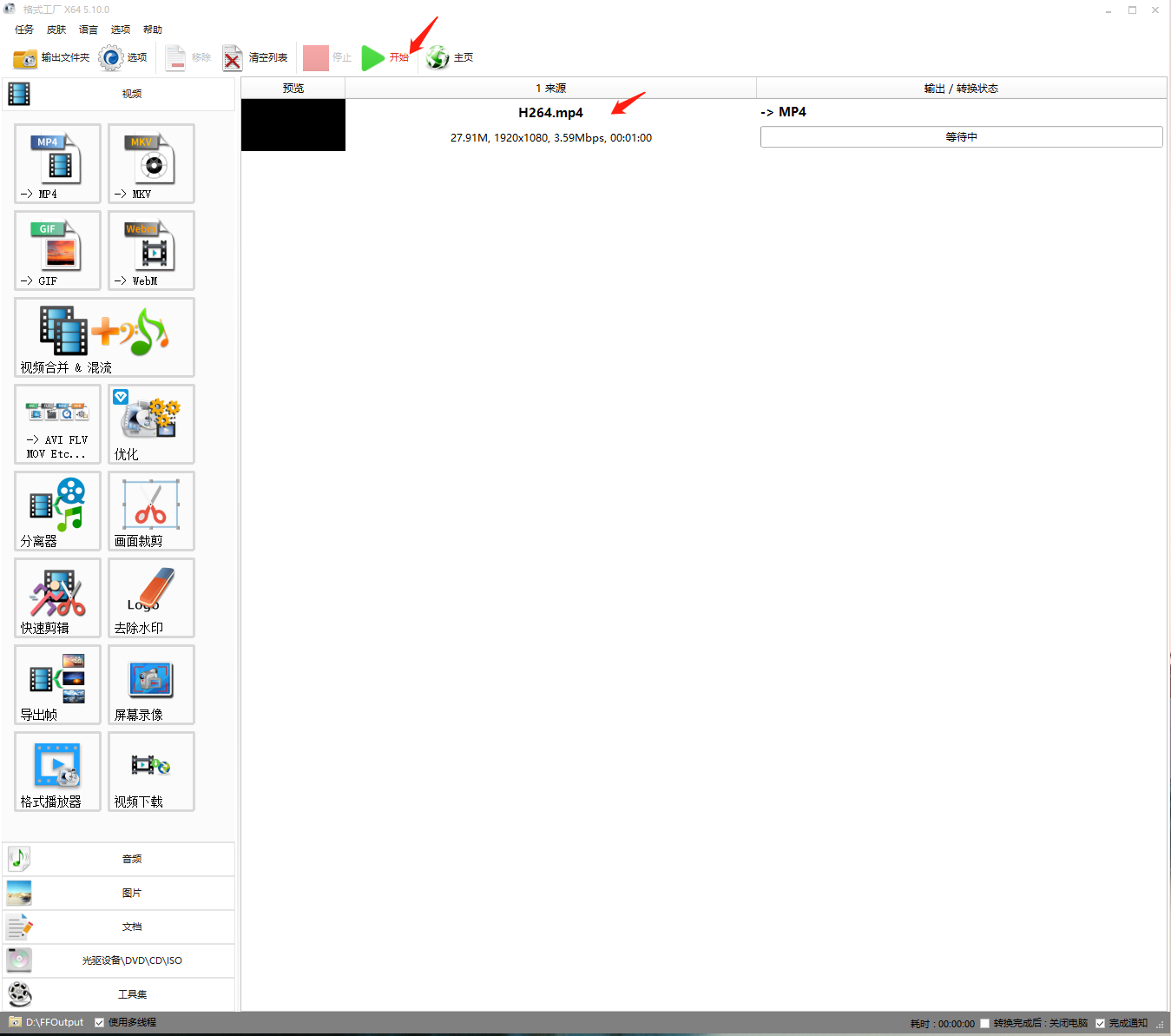

张小白再用前面的方法,使用格式工厂将H264格式的MP4转换为H265视频的MP4:
源文件改名为H264.MP4
点击开始进行转换:

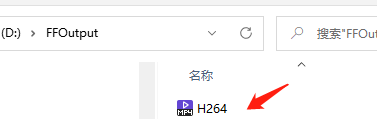

并将D:\FFOutput下的H264.MP4:

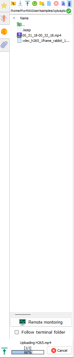

改名为H265.MP4,并使用MobaXterm上传到vdec的data目录下:
结果如下图所示:

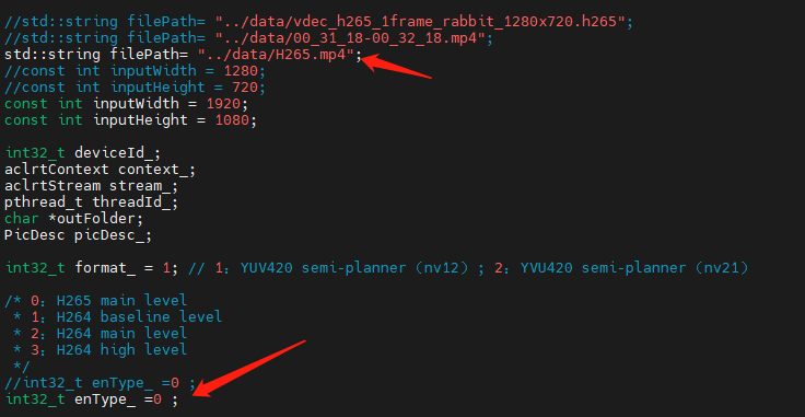

这里面需要更新 vdec的main.cpp
(前面对于H264的转换时,也需要修改enType)
对于H265,需要将enType设为0
同样进行编译,运行:

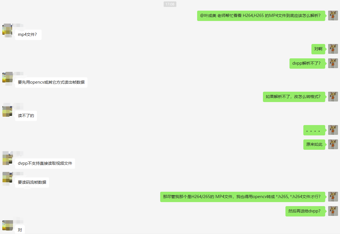

张小白有点蒙圈。只好在群里咨询。
这时候,西瓜哥给了一盏明灯:

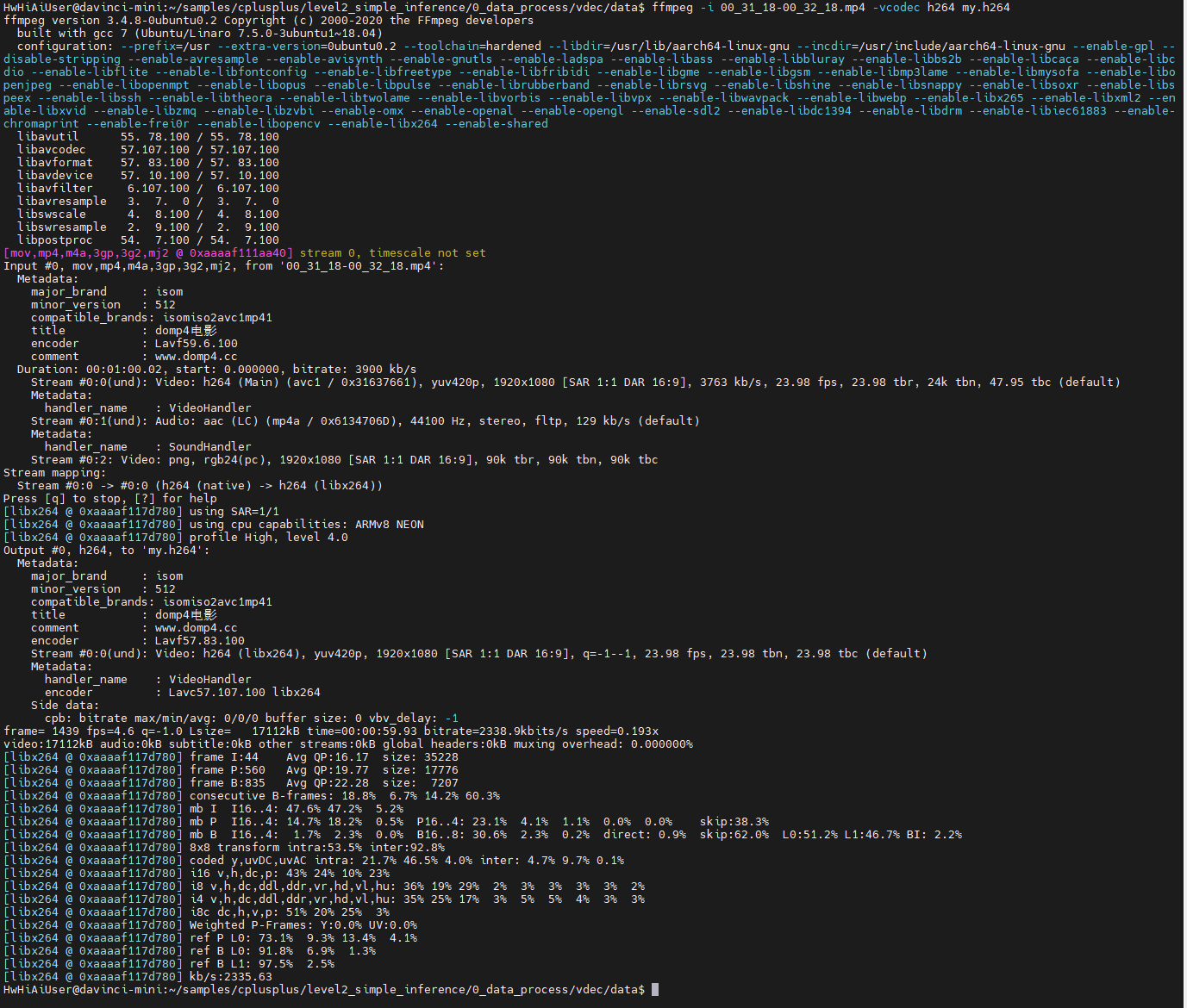

原来dvpp只认识h264和h265,如果是mp4文件,需要先解码成流文件。
可以用opencv解码成流文件,但是张小白突然发现200DK上安装了ffmpeg.
那就用ffmepg将mp4转换成H264文件吧!
ffmpeg -i 00_31_18-00_32_18.mp4 -vcodec h264 my.h264
成功生成了my.h264文件。

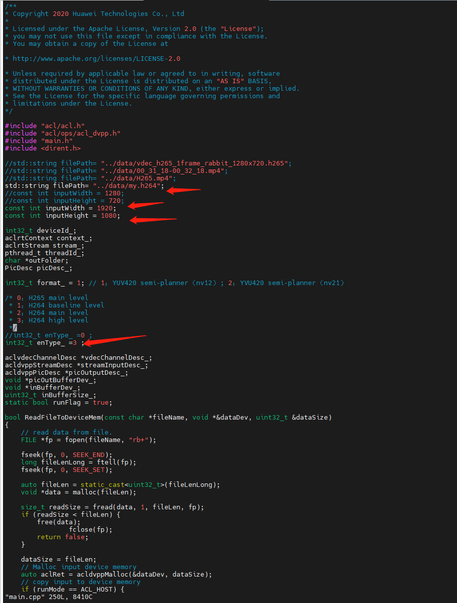

再回到vdec目录,修改src/main.cpp:
文件名改为 my.h264, 分辨率改为 1920X1080,enType=3(H264 high level)

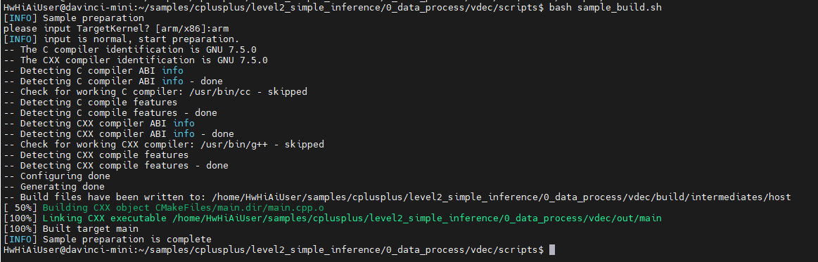

切换到 ../scripts下重新编译:

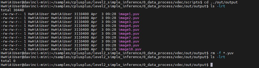

切换到 ../out/output目录,清空 *.yuv文件:

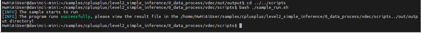

再切回到 ../../scripts下运行:
回到../out/output下检查生成的文件:

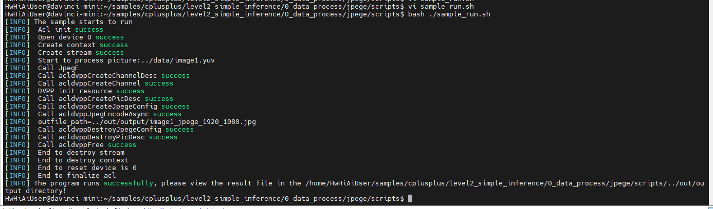

切换到jpege目录
cd ~/samples/cplusplus/level2_simple_inference/0_data_process/jpege/scripts

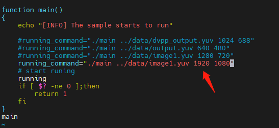

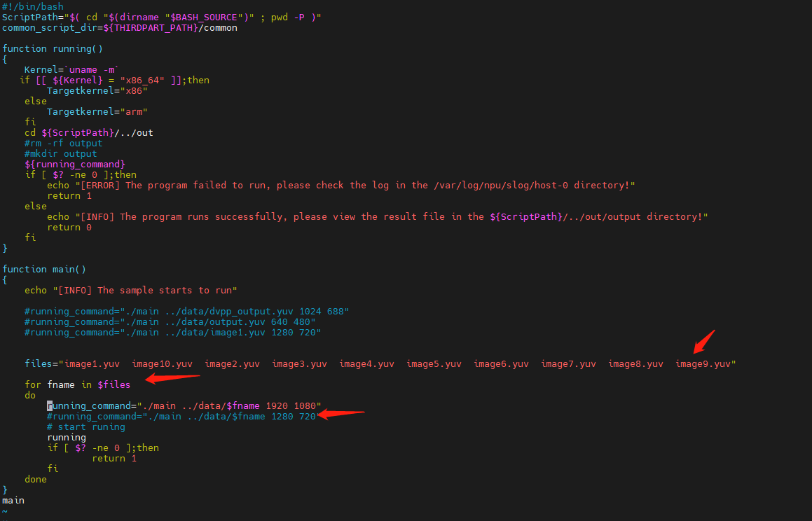

编辑sample_run.sh
将编码1个yuv文件改为循环编码所有的yuv文件,且把分辨率改为1920X1080

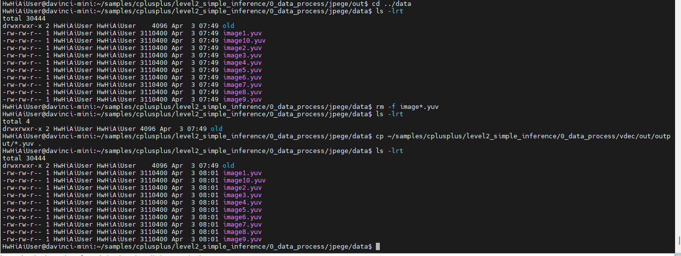

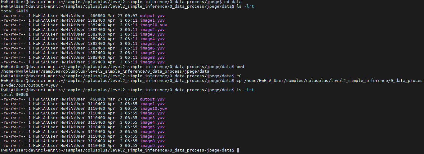

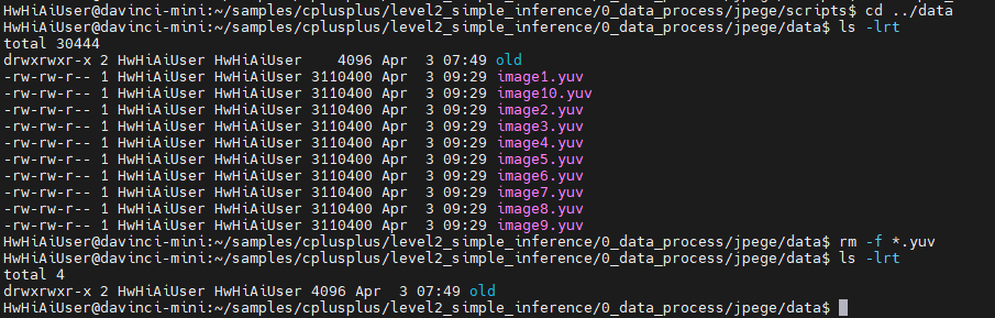

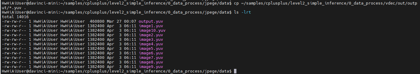

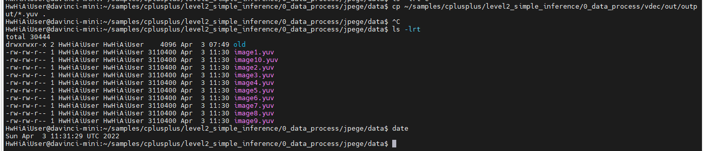

切换到 ../data目录,清除当前目录下的yuv文件:
并将 前面vdec生成的文件拷贝到这里:
cp ~/samples/cplusplus/level2_simple_inference/0_data_process/vdec/out/output/*.yuv .
检查文件时间,已保证拷贝到了最新的文件。

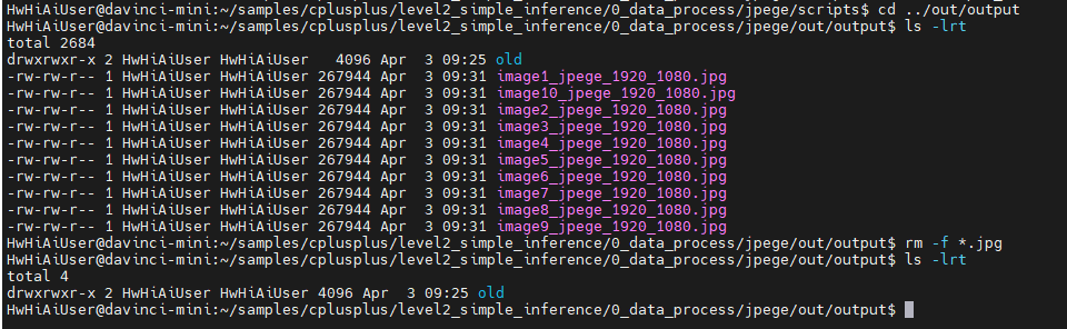

清空jpege/out/output下的结果文件
cd ../out/output

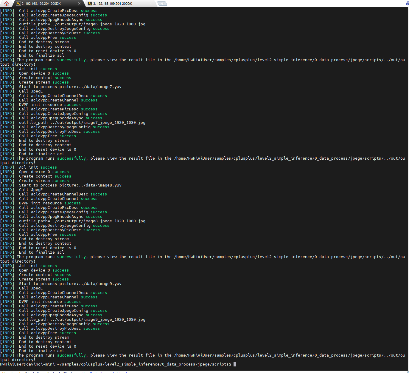

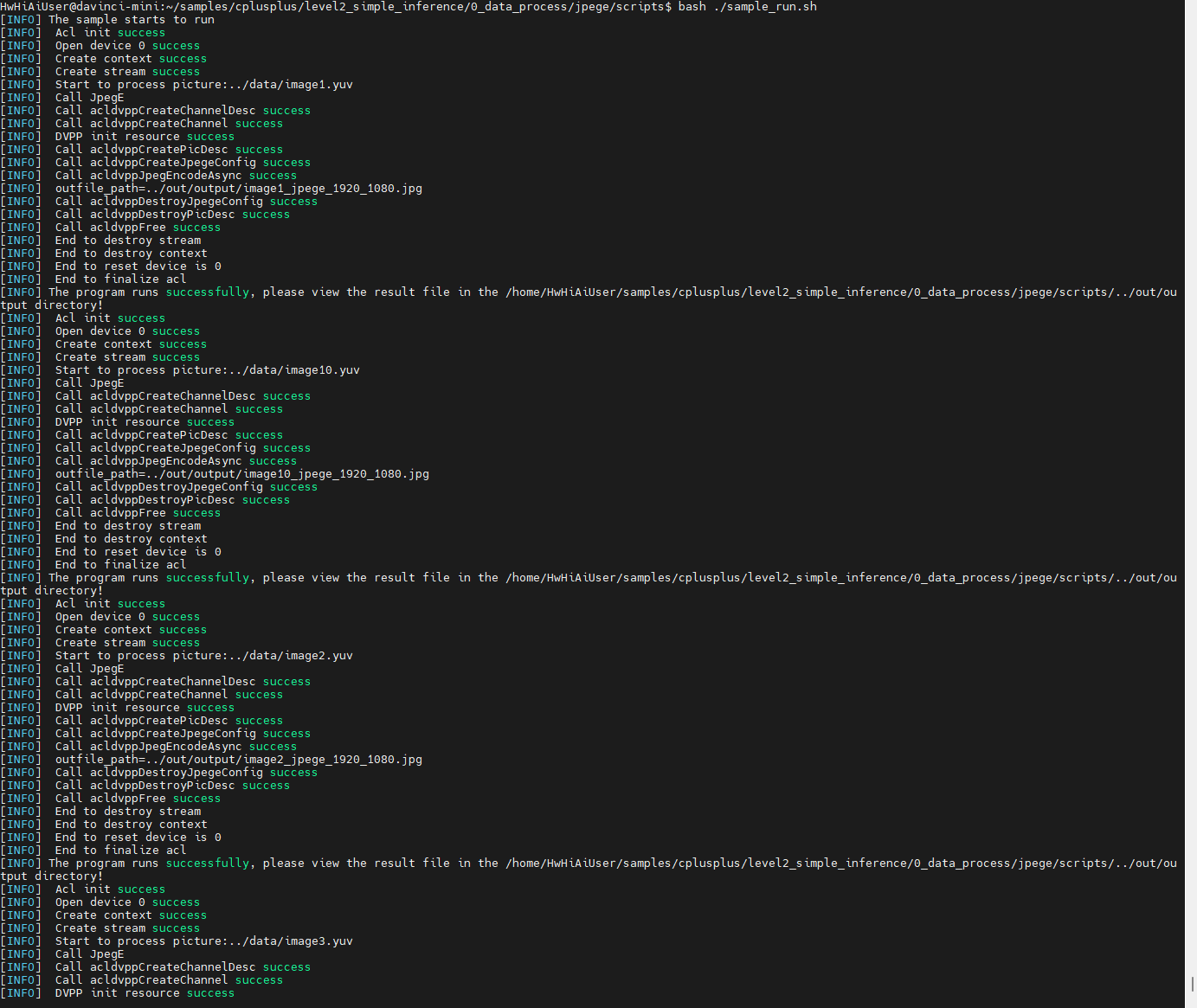

切换回../../scripts目录,开始运行:

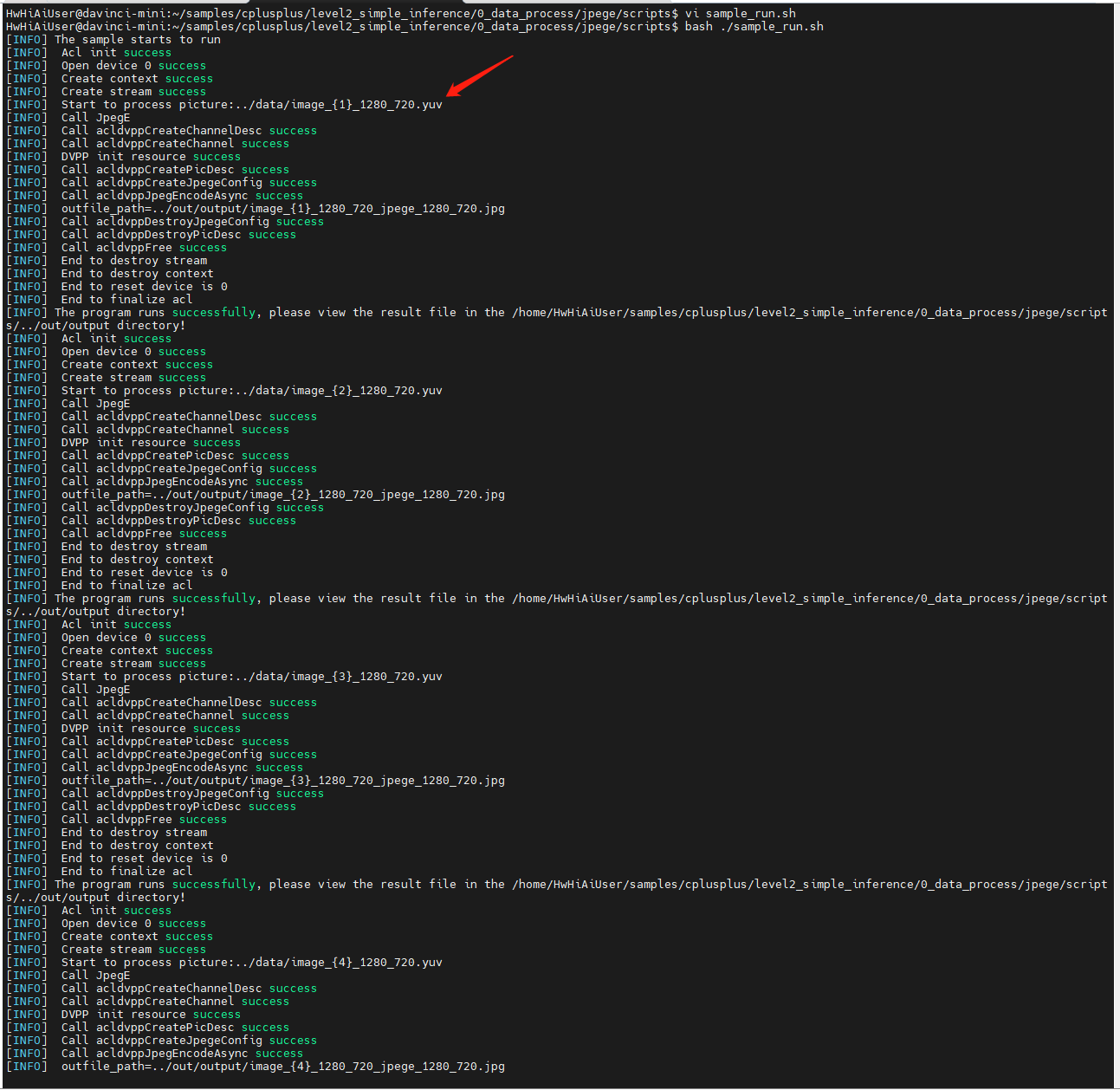

代码会循环10次进行JPEGE编码。

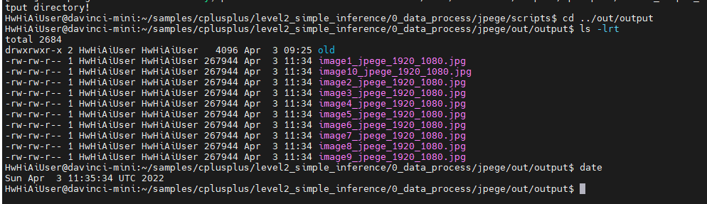

检查最新的JPEG文件已经生成。

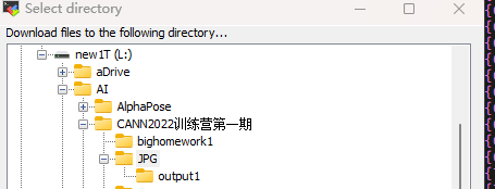

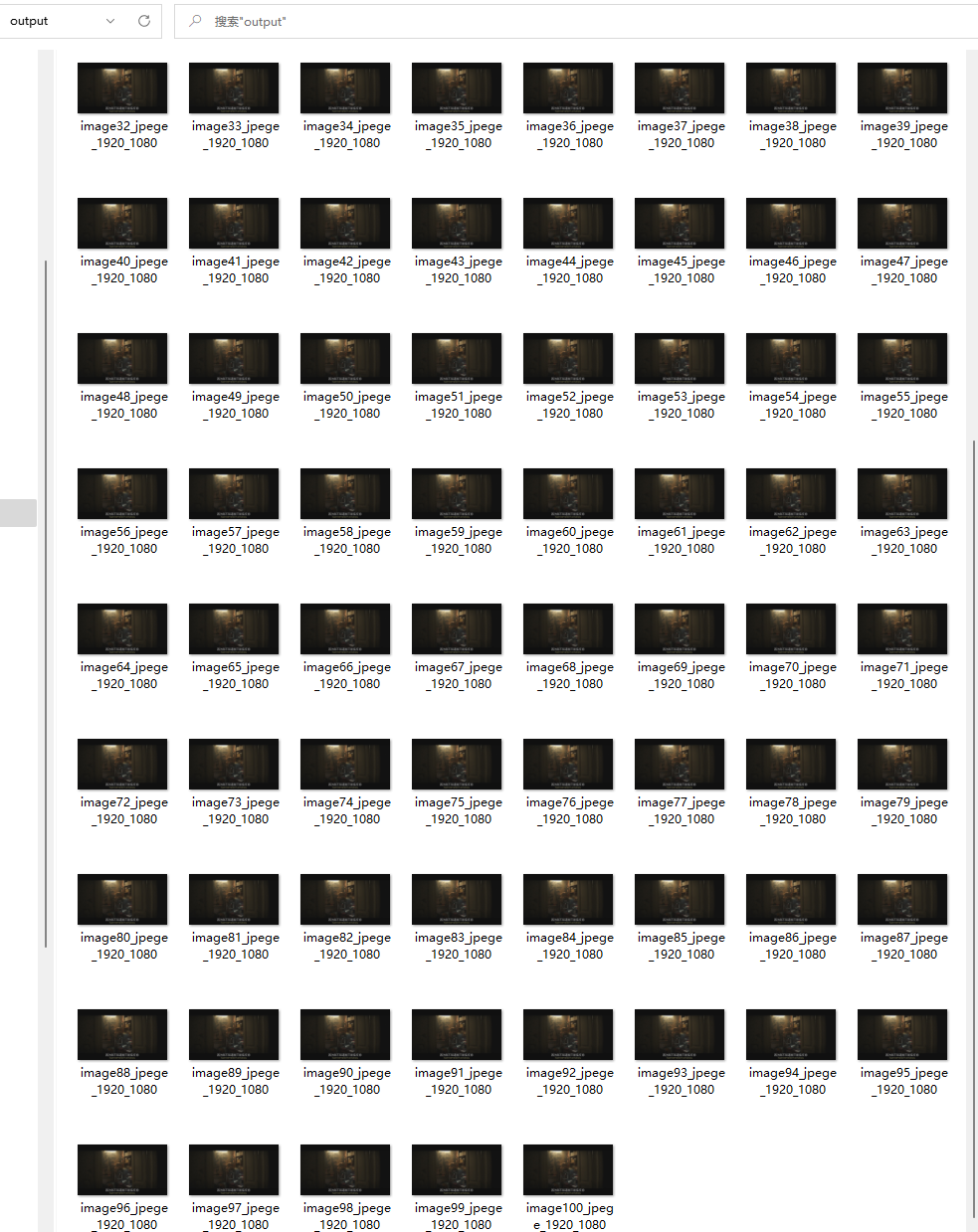

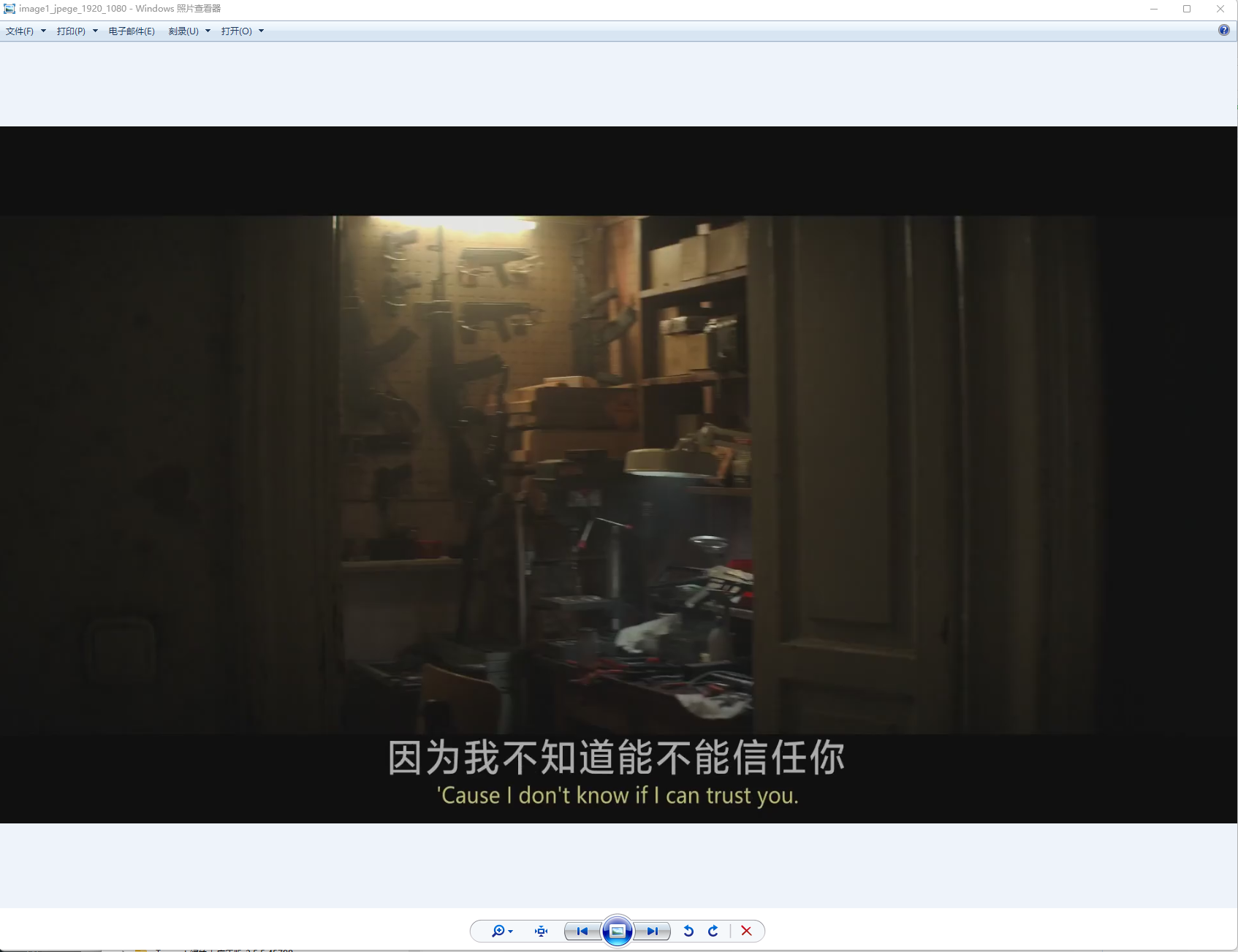

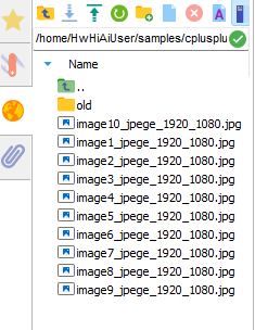

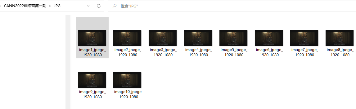

使用MobaXterm将这10个文件下载到本地:
发现10个一模一样的文件:
打开其中一个文件:
看来my.h264文件已经成功解析出了第一帧。但是后面似乎还不对头。但是万里长征总算走了第一步了。。

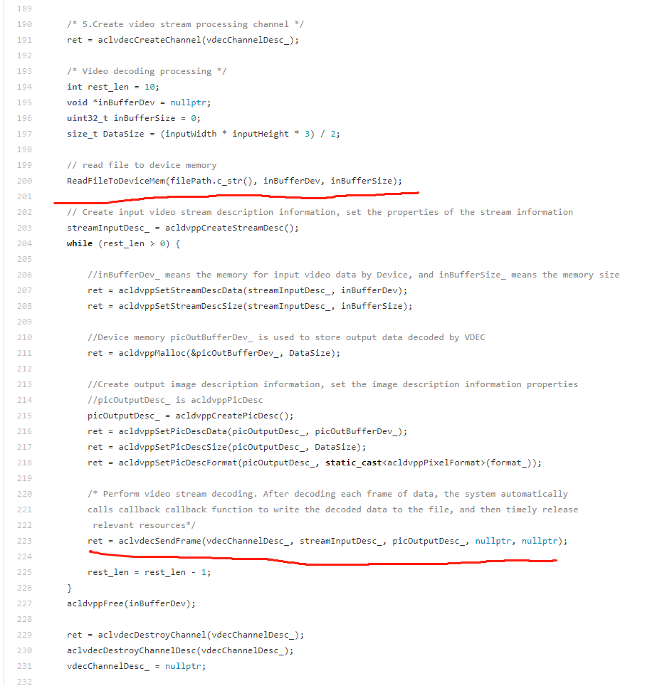

关于那10张图片为啥都一模一样的问题,张小白仔细看了下vdec的sample代码,发现在主程序部分:
尽管是循环了10次,但是每次aclvdecSendFrame送的都是一模一样的东西。这样子肯定是图片一模一样的了。
张小白曾经将10改为100,结果就生成了100张一模一样的图片。

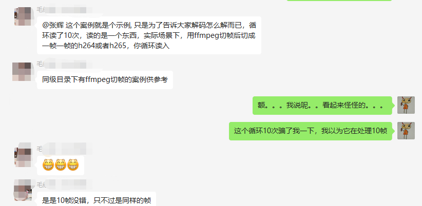

张小白以为在这个代码上,通过帧的偏移进行计算,循环的时候送下一帧的内容就行了,后来咨询后才知道:每帧的大小是不一样的。
毛老师是这么解释的:
那么,这种情形下,应该怎么去处理呢?毛老师建议使用 ffmpeg切帧。切完帧后,可以得到帧数据和帧大小,送给dvpp的vdec就行了。

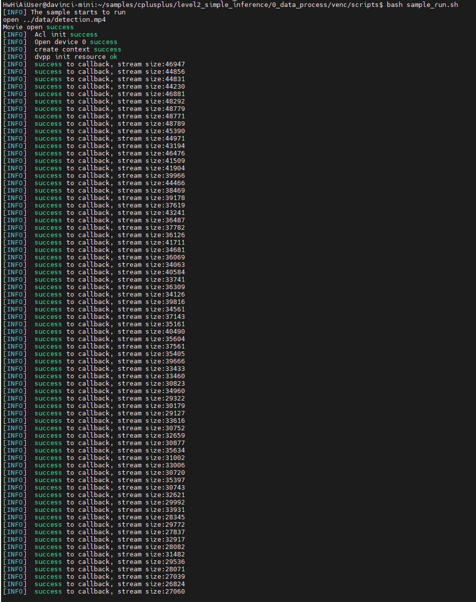

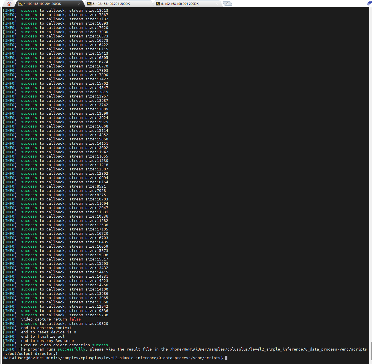

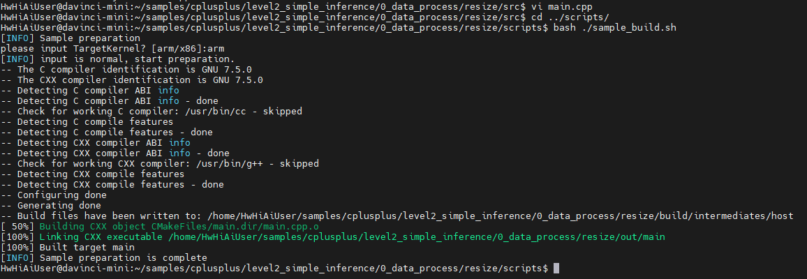

先运行一下试试:

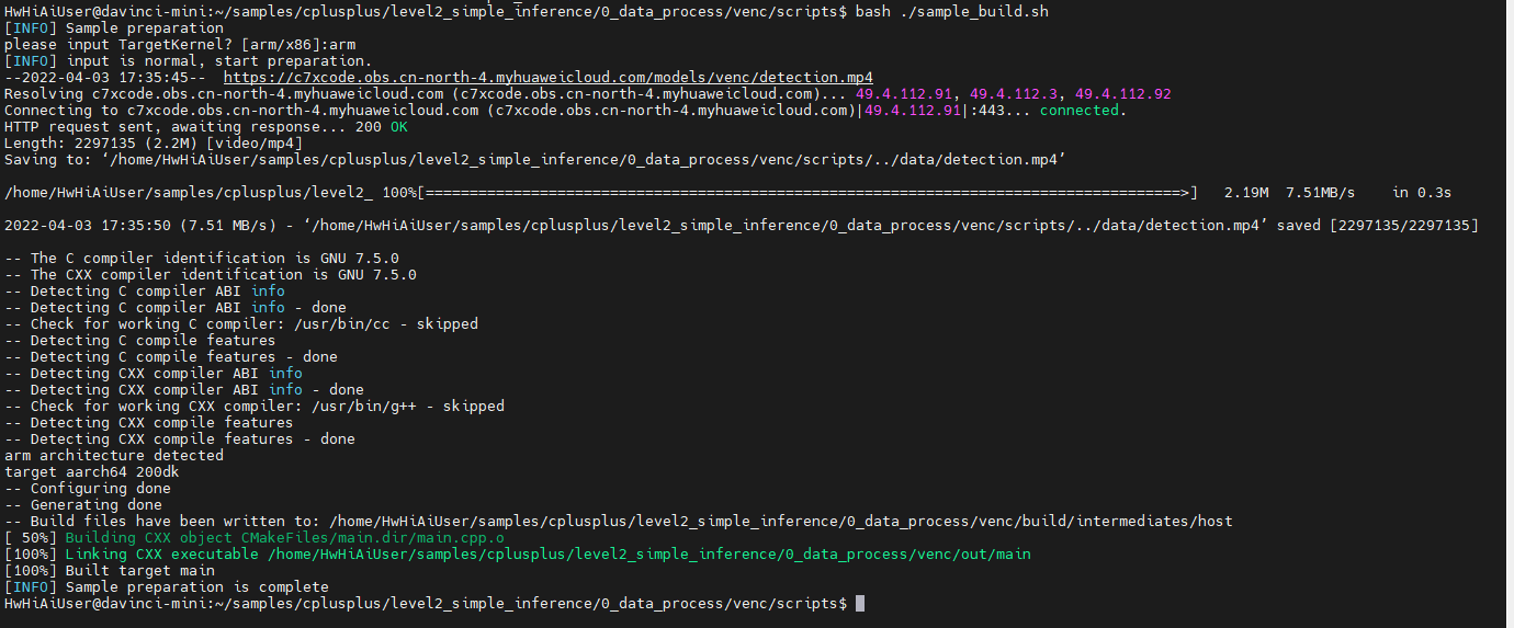

cd /home/HwHiAiUser/samples/cplusplus/level2_simple_inference/0_data_process/venc
cd scripts

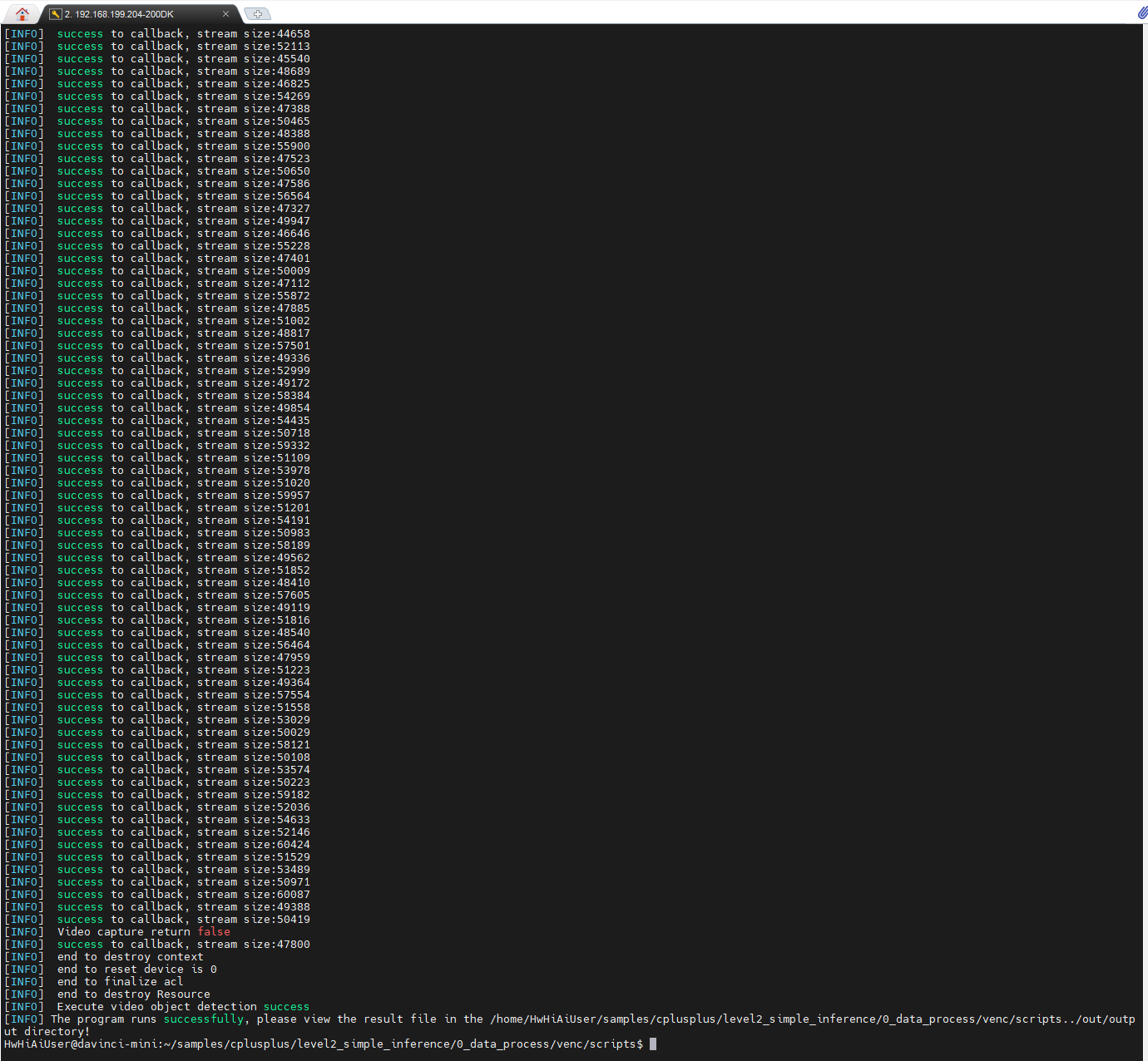

从打印出来的内容来看,似乎每帧都在解析中。张小白很是欣喜,觉得如果是这样,那么MP4文件被解析成一帧一个的.H264文件,那就非常棒了。
于是切换到out/output目录下一看:
还是生成了一个H264文件。
但既然有源码,就难不倒张小白。
张小白又开始了他的魔改代码之旅。

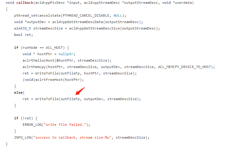

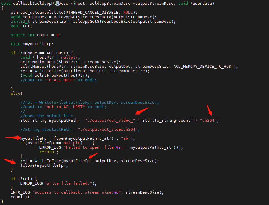

在原来的回调程序中,venc一直在写一个文件。所以即便是它每帧都解了,但是依然是往outfileFp去写。既然这样,我们就找个办法,每次回调写不同的文件就行了。
于是,张小白这样写:
每次回调的时候都生成一个新的文件名,然后打开这个文件写入,写完后立即关闭。
改完之后编译、运行下试试:(一样的过程就不细写命令了,全是 bash ./sample_build.sh, bash ./sample_run.sh)
这次居然能生成不同的文件了。(其实不用居然,就是张小白努力的结果)

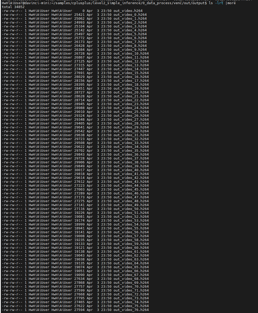

而且,通过文件的大小可以看到,每一帧是不一样的。

(2)改造vdec代码,打开不同的 xx.h264文件,对于不同的文件都转换成yuv图片
(3)改造resize代码,打开不同的1080p的 yuv文件,进行缩放:1920X1080-》1280X720 生成不同的 720p的yuv文件。
(4)改造jpege代码,打开不同的 720p的yuv文件,生成不同的720p的jpg文件。

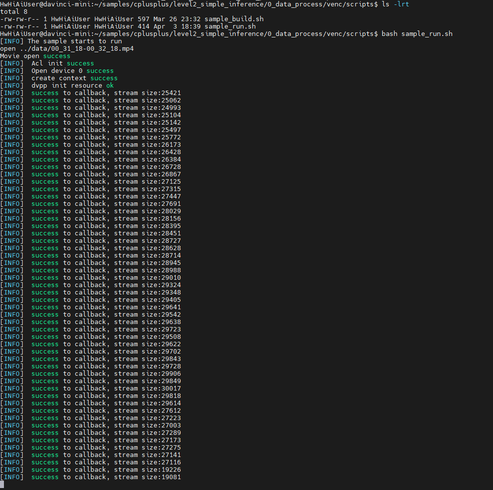

下面开始操作:

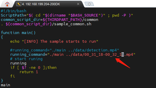

将 H264的文件拷贝到 ~/samples/cplusplus/level2_simple_inference/0_data_process/venc/data 目录:
修改 sample_run.sh 让其读取这个MP4:
运行:

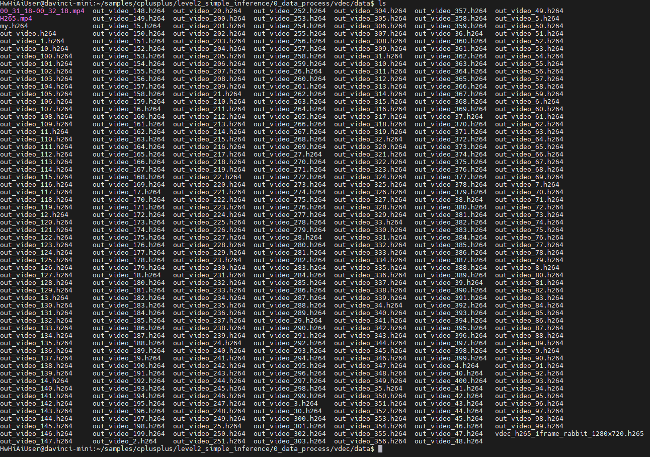

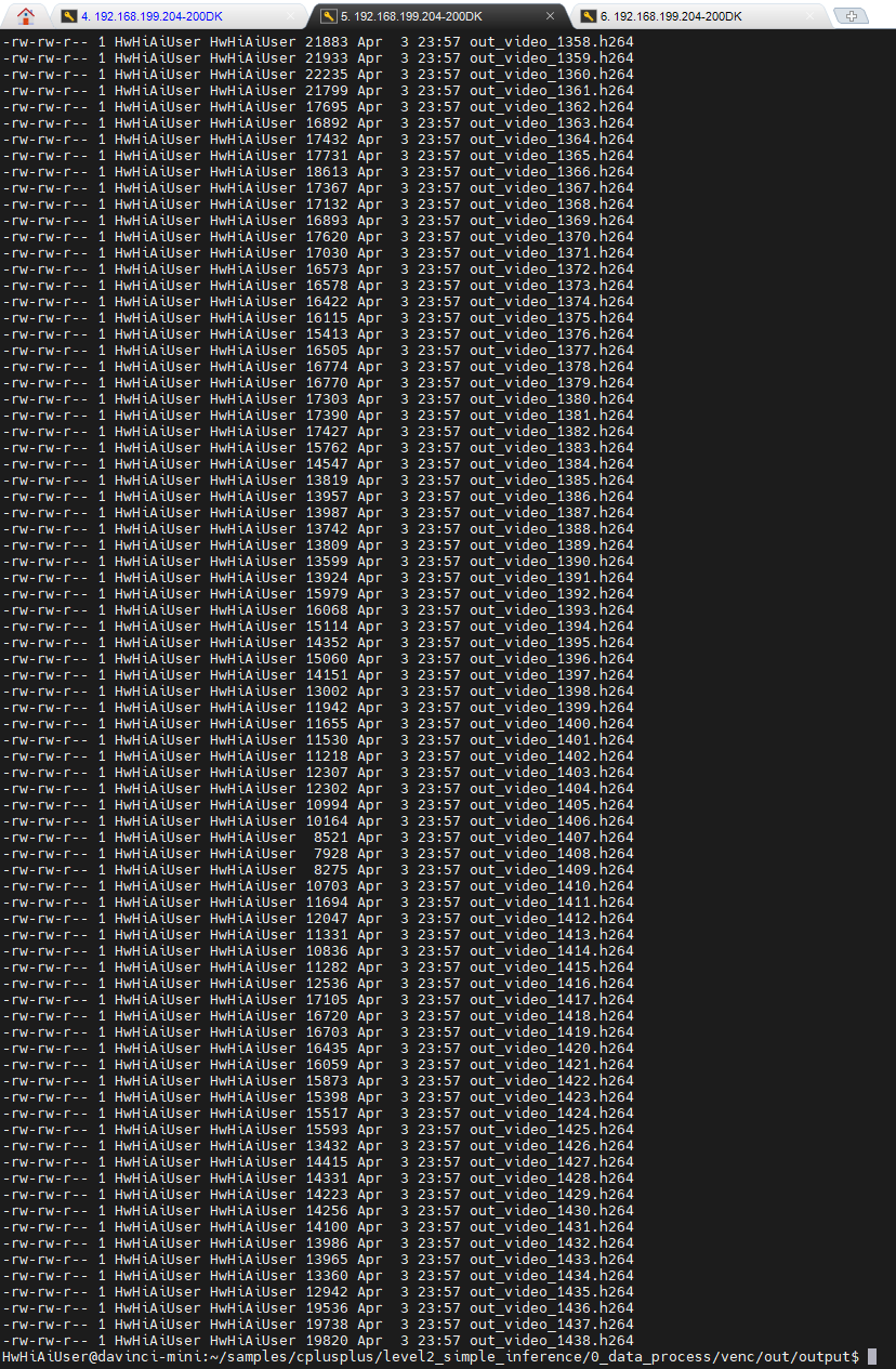

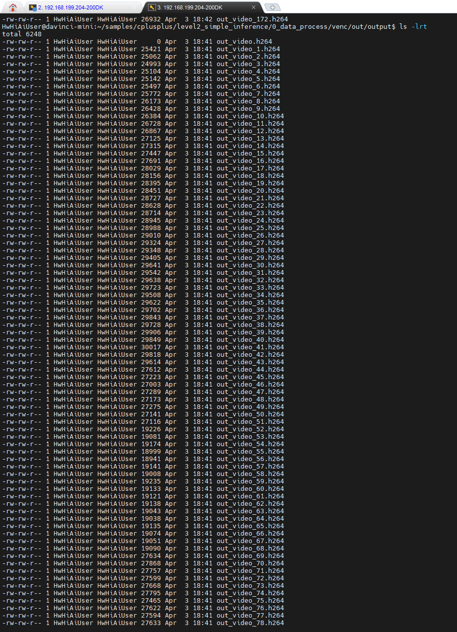

耐心等待,一共会生成1439多个H264文件(从0到1438),其中out_video.h264 0个字节,是原来的文件,张小白没有把代码删掉,所以还会有个空文件。
这1439个文件各不相同,保证了不会出现像前面那样图片都一样的情况。

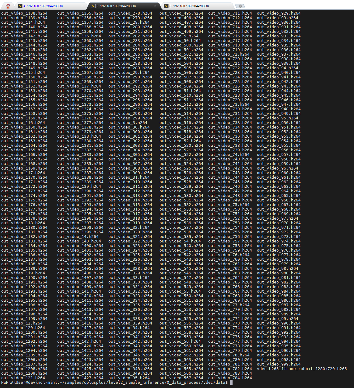

cd /home/HwHiAiUser/samples/cplusplus/level2_simple_inference/0_data_process/vdec/data
将前面的输出拷贝到vdec的输入目录data:
cp /home/HwHiAiUser/samples/cplusplus/level2_simple_inference/0_data_process/venc/out/output/*.h264 .

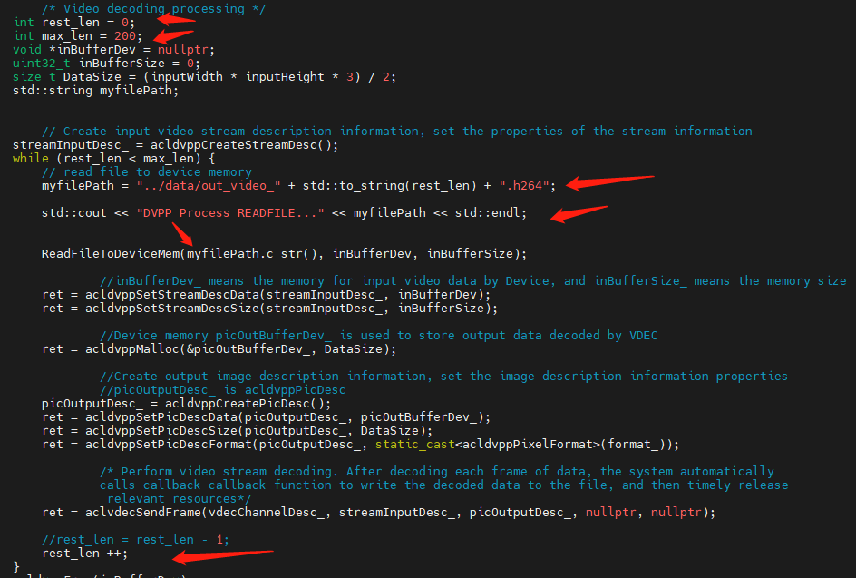

修改vdec的源码,让其在aclvdecSendFrame的时候送 不同的H264文件对应的不同帧:
因为有1000多个文件,为了容量和时间考虑,暂时处理200个H264文件吧:
编译venc代码

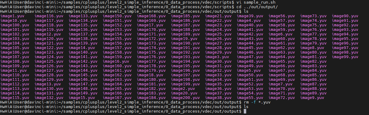

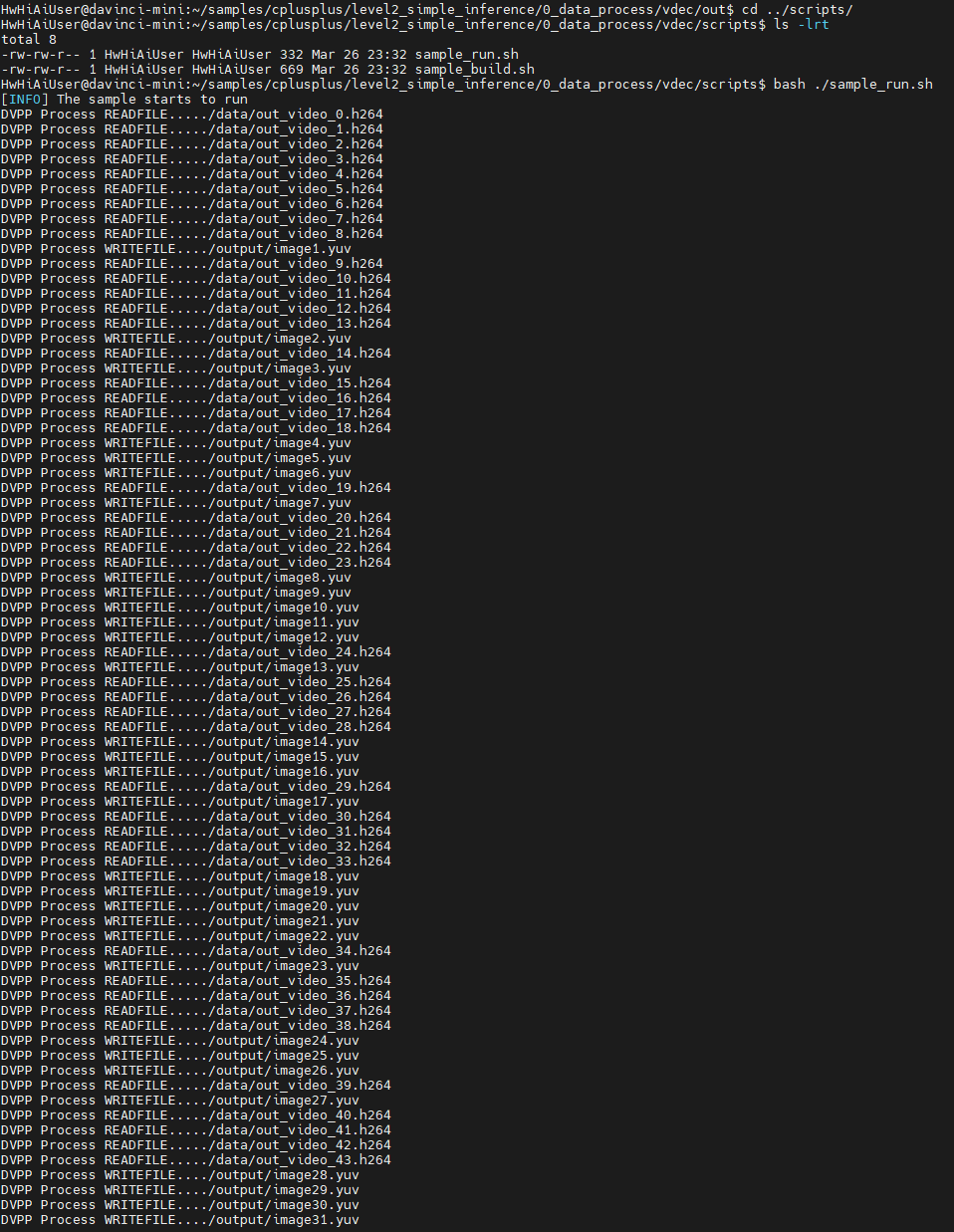

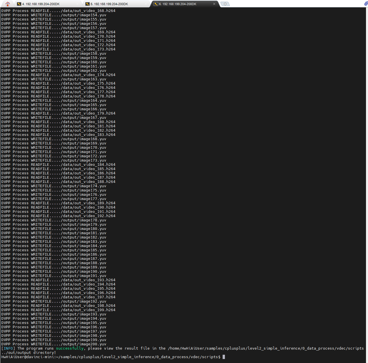

运行vdec代码:
打出的日志标明了读取哪个H264文件,写入哪个yuv文件。。。

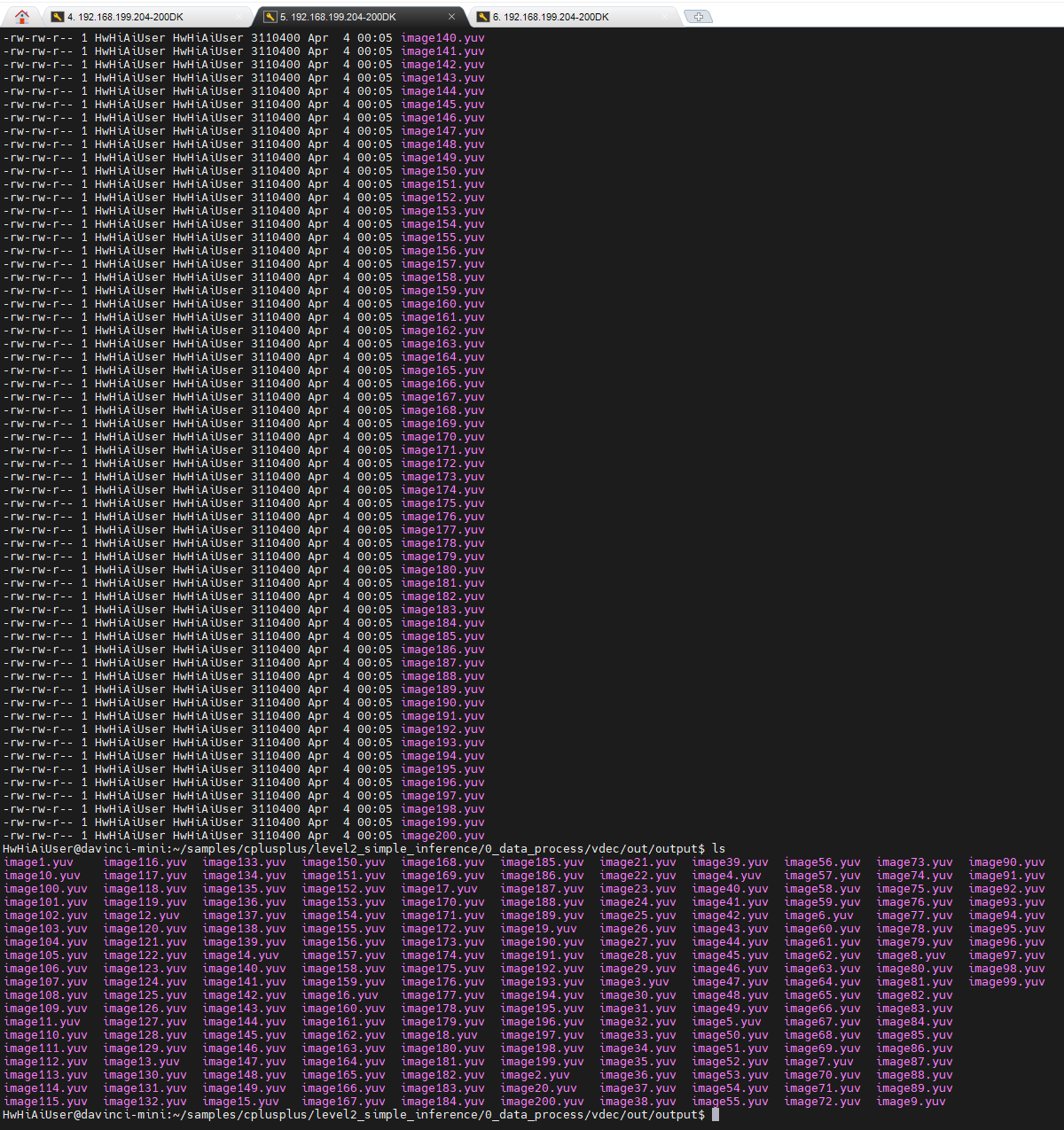

执行完毕后,在vdec/out/output目录下生成了200个imagexxx.yuv文件:
但是,由于都是1920X1080的size,所以yuv文件倒变成了一样的大小:

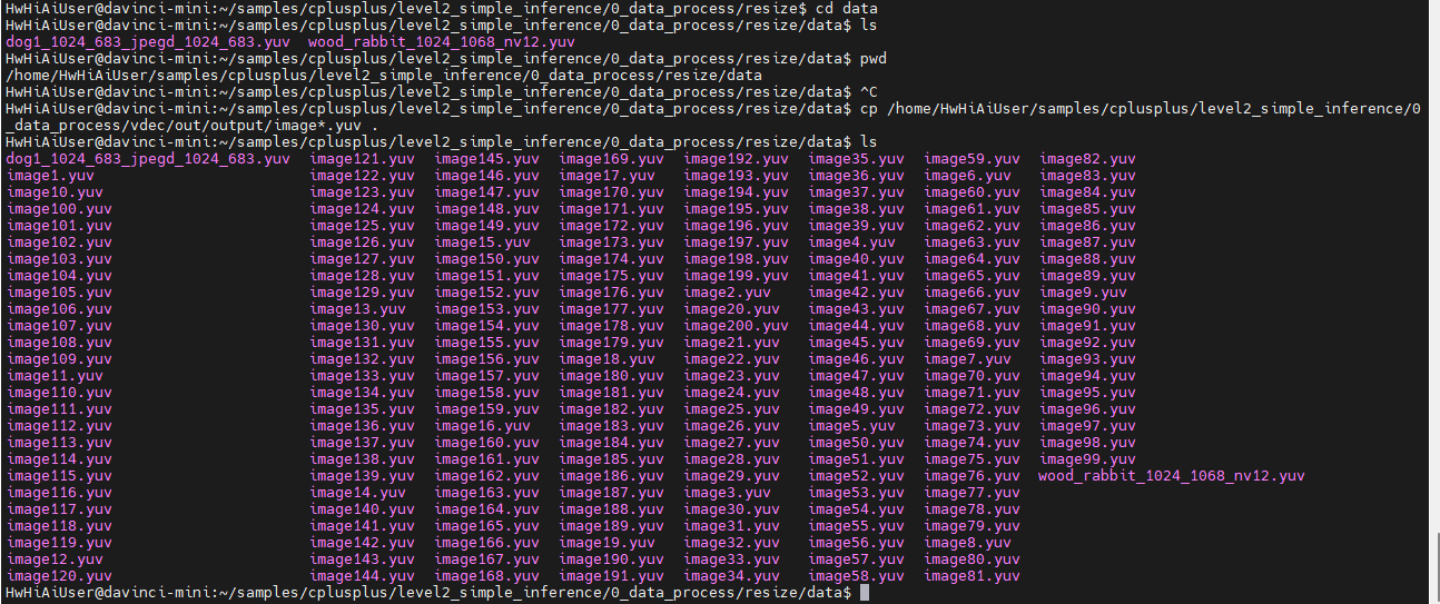

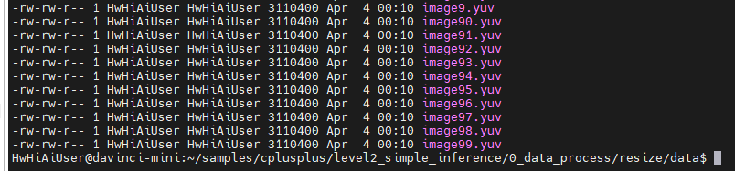

进入resize的data目录,将上一步的200个yuv文件拷贝过来:
cd /home/HwHiAiUser/samples/cplusplus/level2_simple_inference/0_data_process/resize/data
cp /home/HwHiAiUser/samples/cplusplus/level2_simple_inference/0_data_process/vdec/out/output/image*.yuv .

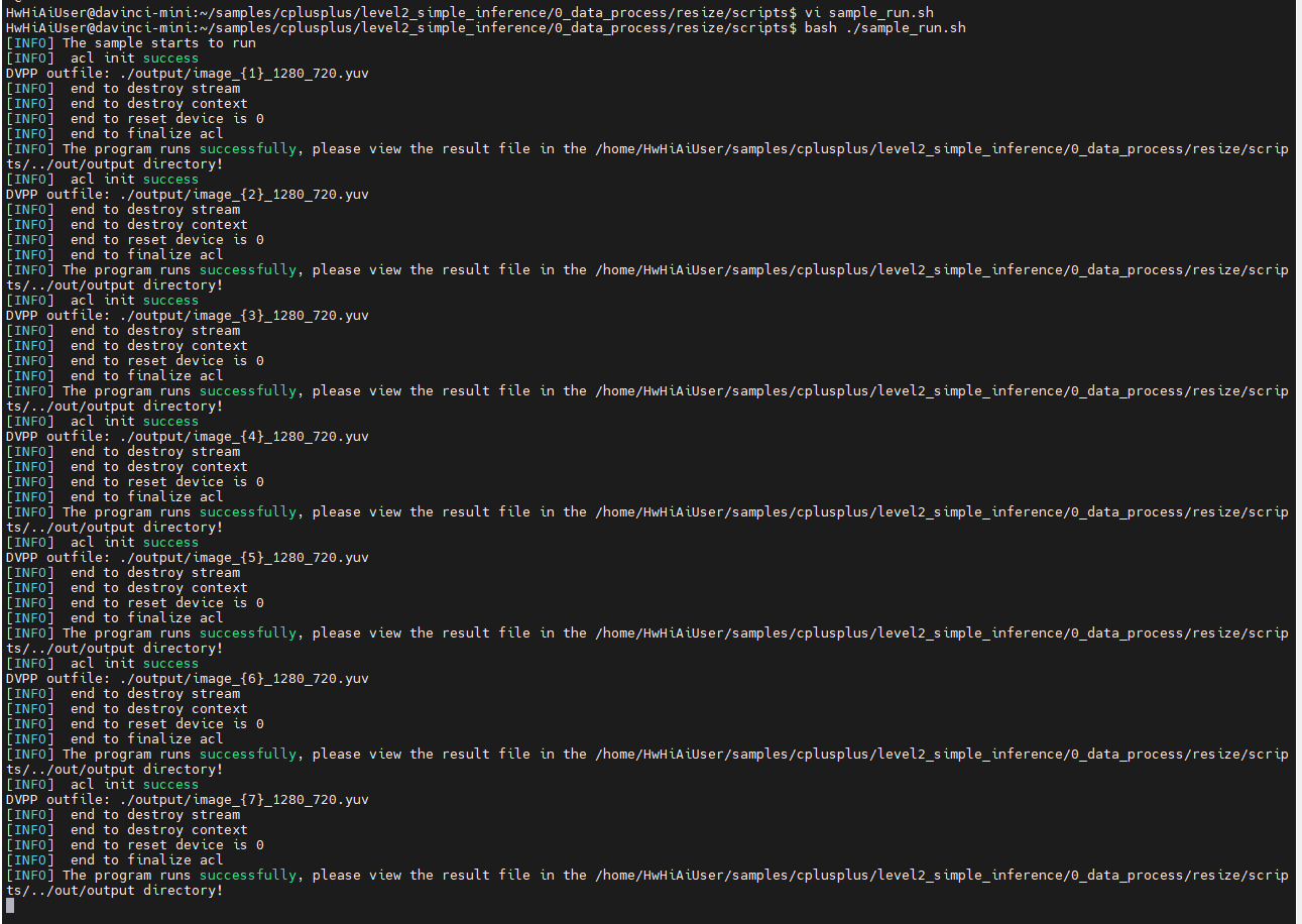

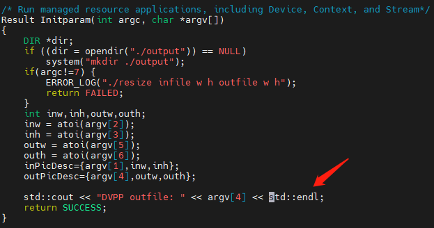

resize的main.cpp代码需要打印一下输出的文件名:
编译:

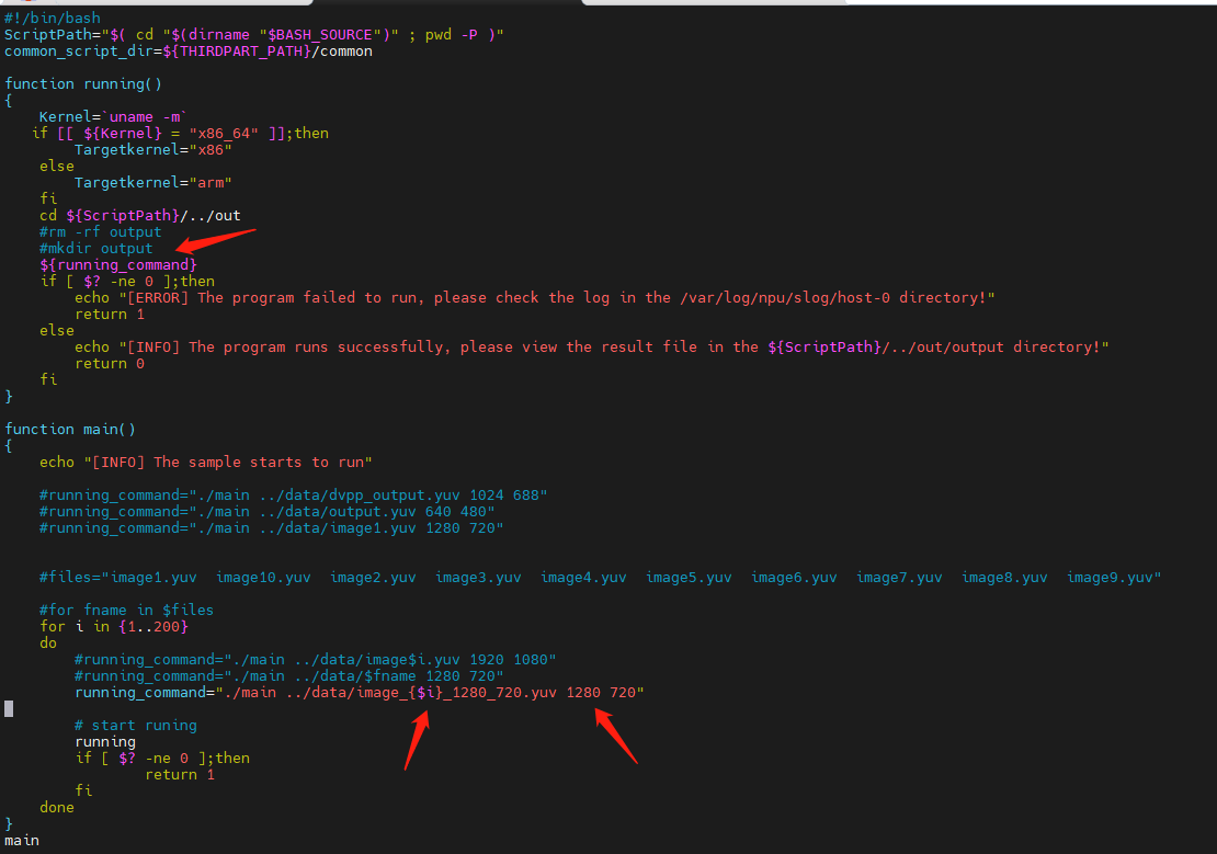

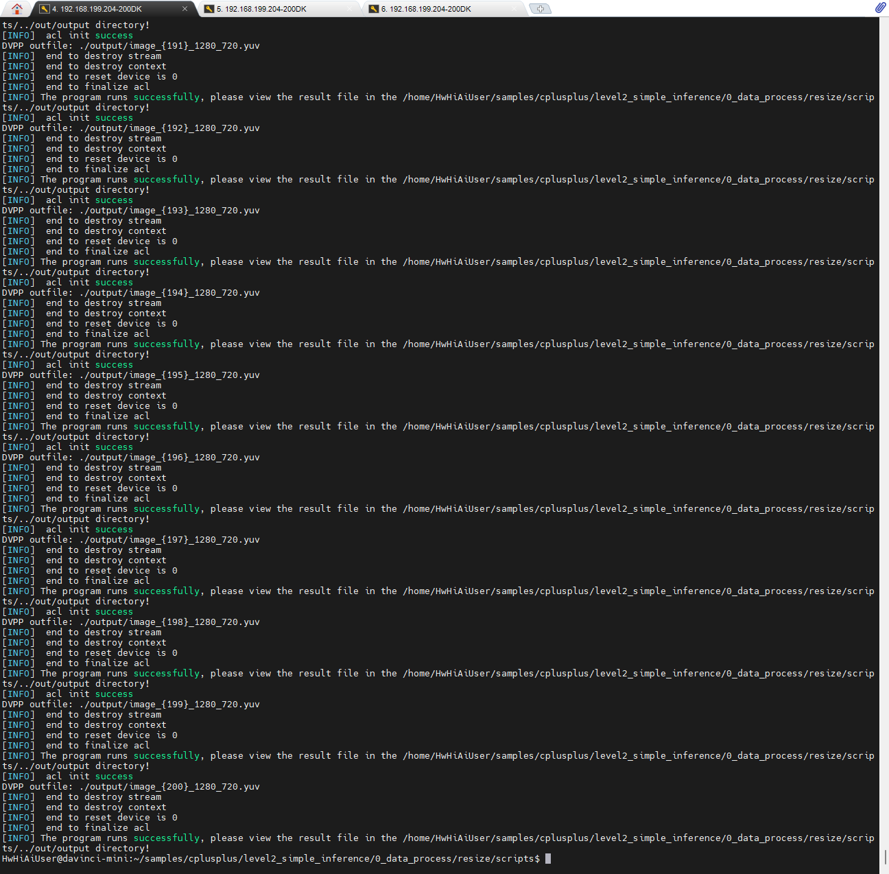

resize的sample_run.sh 需要把现在的处理单个yuv文件变成一个循环:

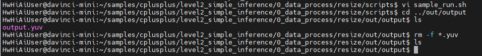

去 resize的out/output目录下清空文件:

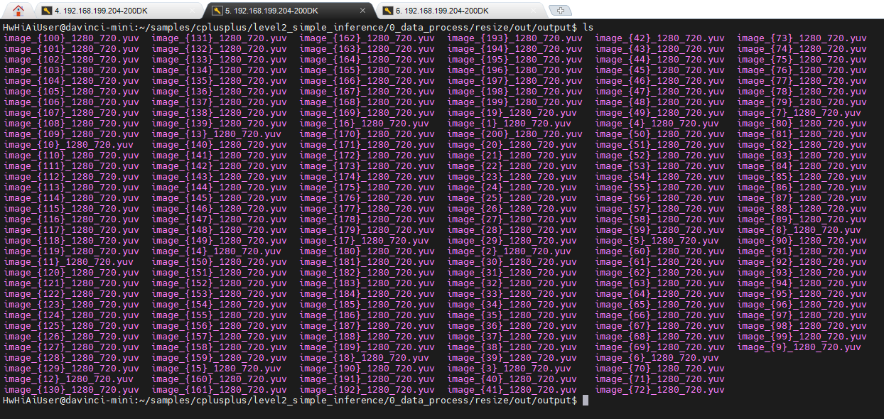

回来运行 bash ./sample_run.sh
耐心等待200个文件resize完毕:

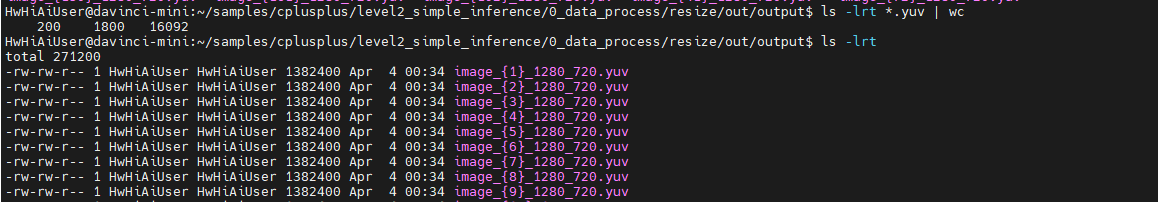

生成的文件查看一下:
生成了200个yuv文件,大小均为:1382400.
前面data下的文件大小均为:3110400
可见应该是被缩小了的。

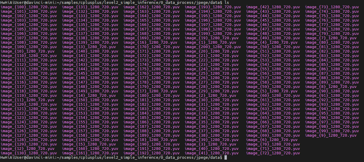

十、图片编码JPEGE的正式处理
切换到 jpege目录
cd /home/HwHiAiUser/samples/cplusplus/level2_simple_inference/0_data_process/jpege
cd data
将resize的结果yuv文件拷贝过来:
cp /home/HwHiAiUser/samples/cplusplus/level2_simple_inference/0_data_process/resize/out/output/image*.yuv .
清空jpege的output目录
修改sample_run.sh

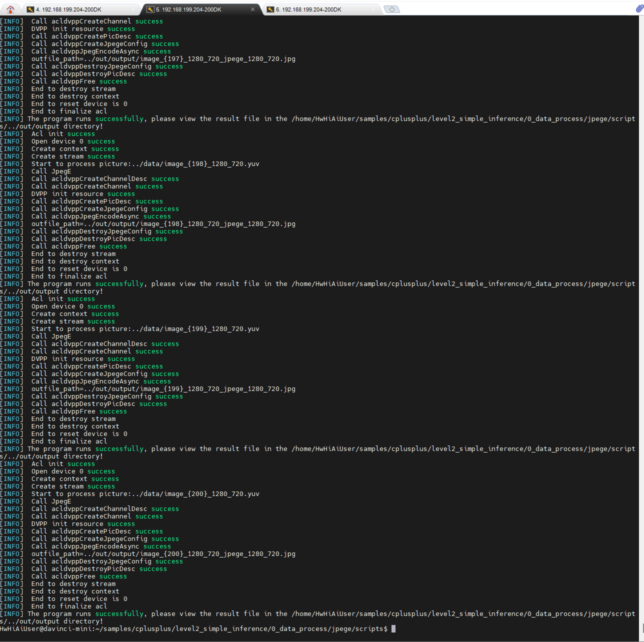

执行jpege编码的编译:
执行:

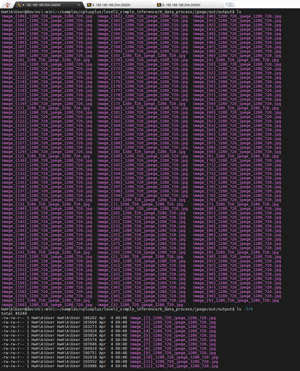

耐心等待200个文件执行结束:

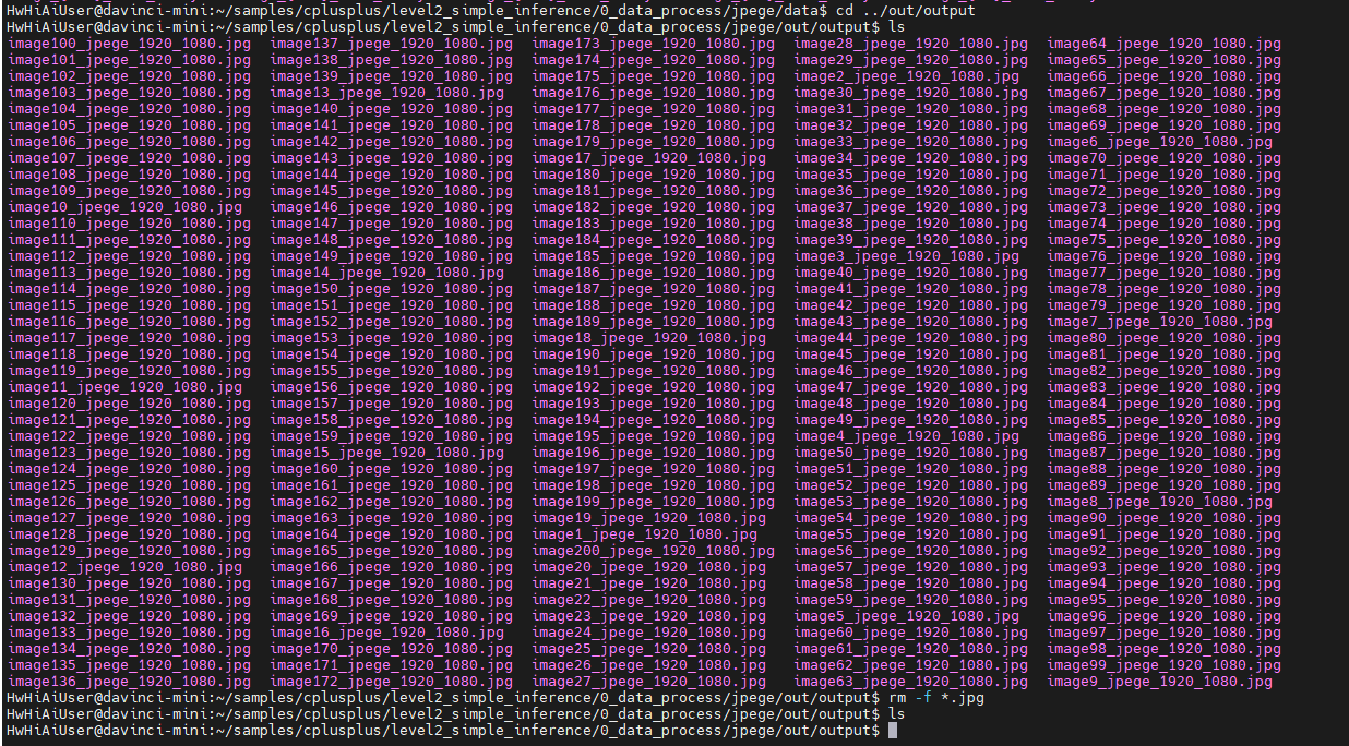

去output目录下查看结果的jpg文件:
可见,这200个文件都不一样。

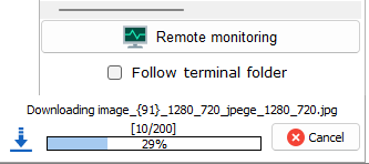

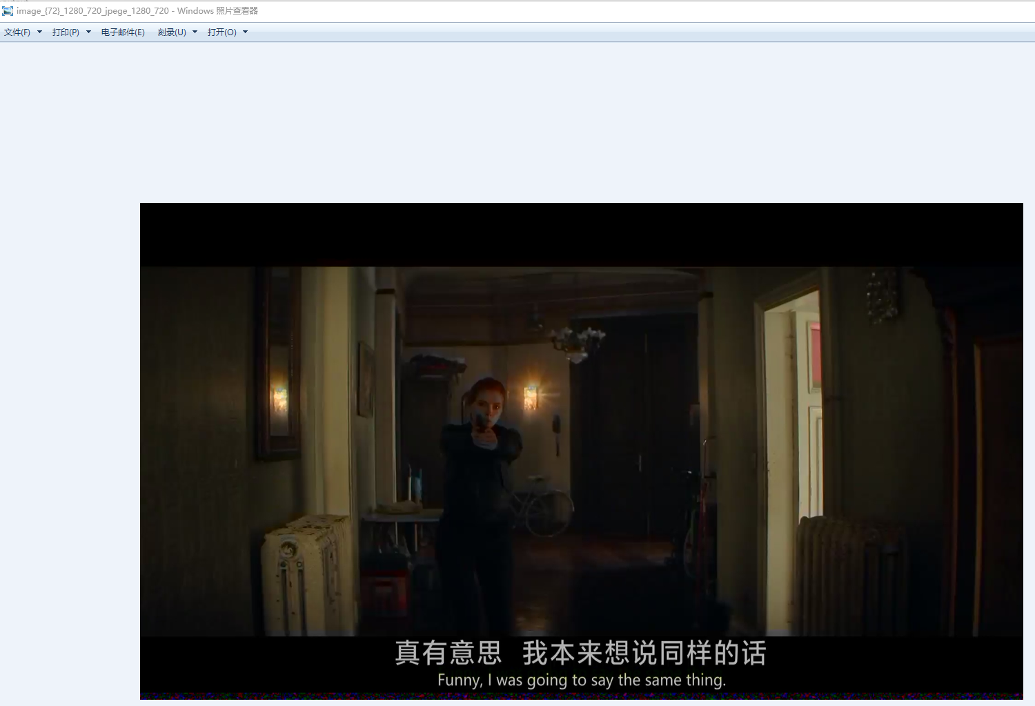

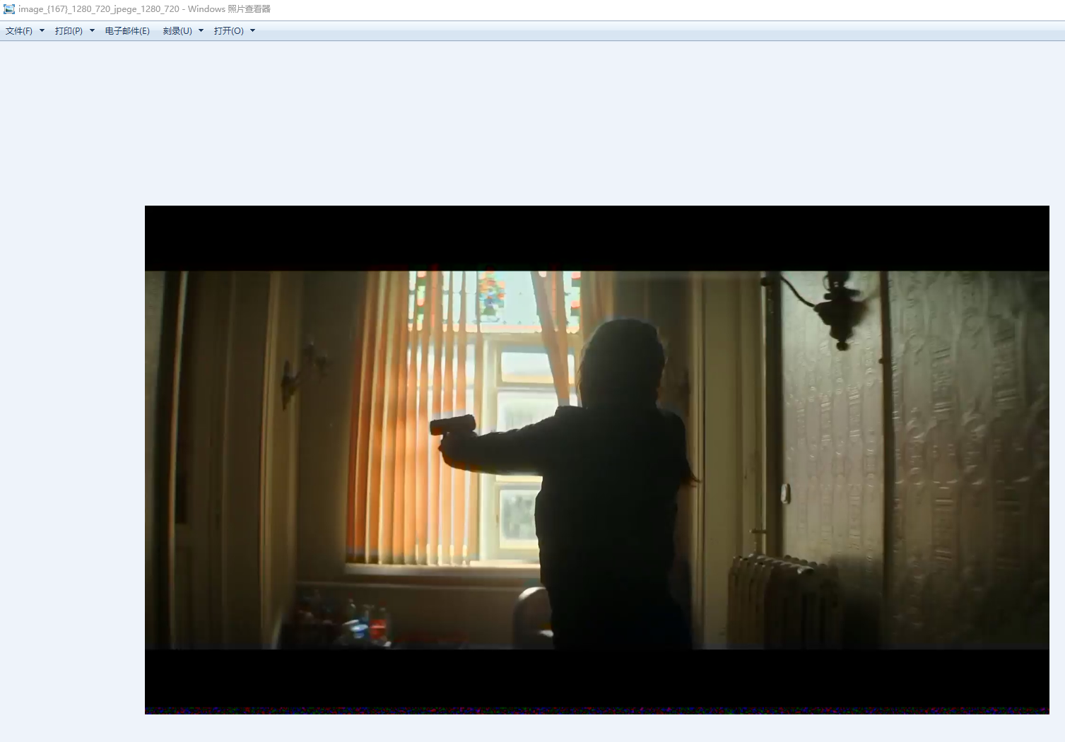

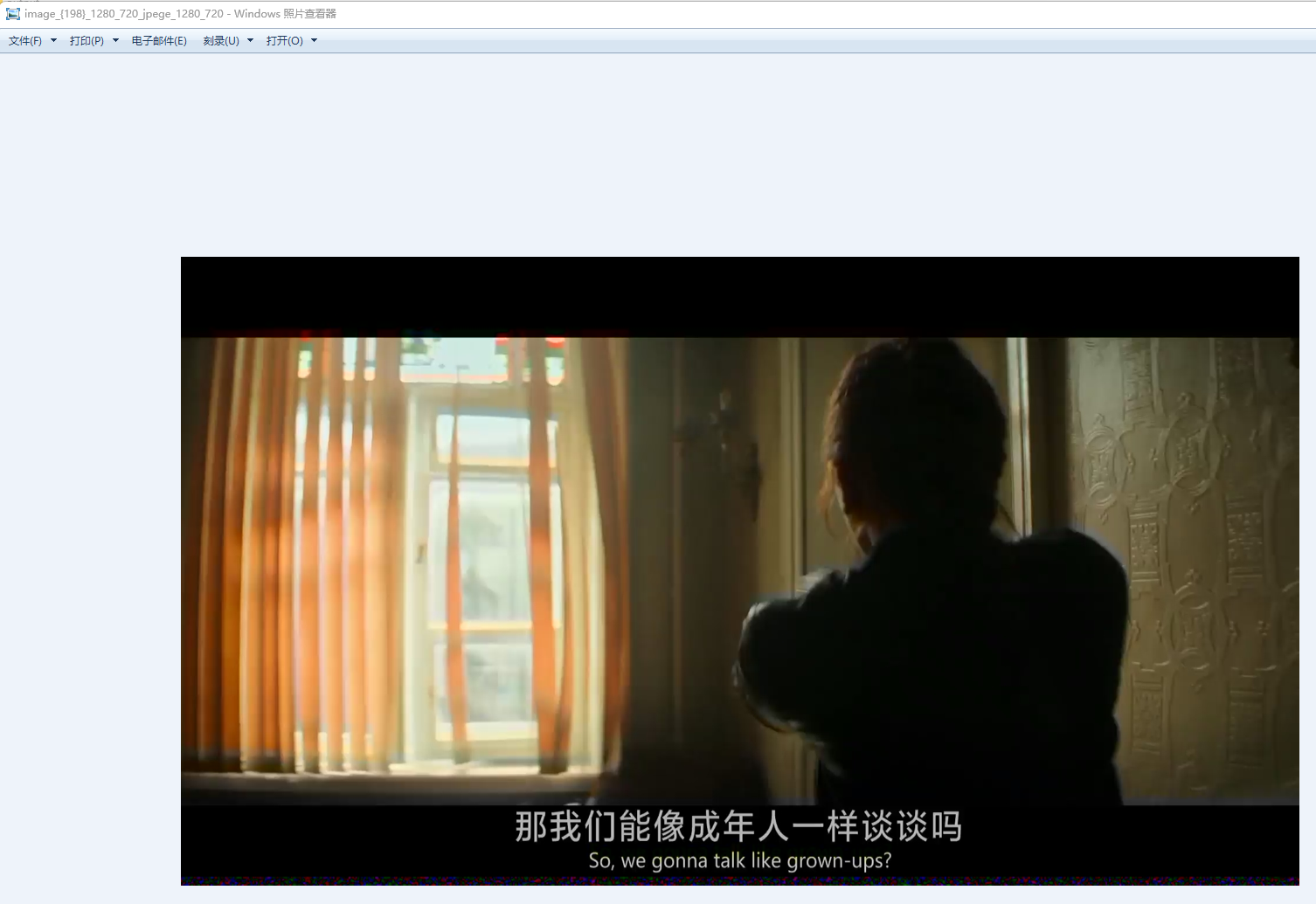

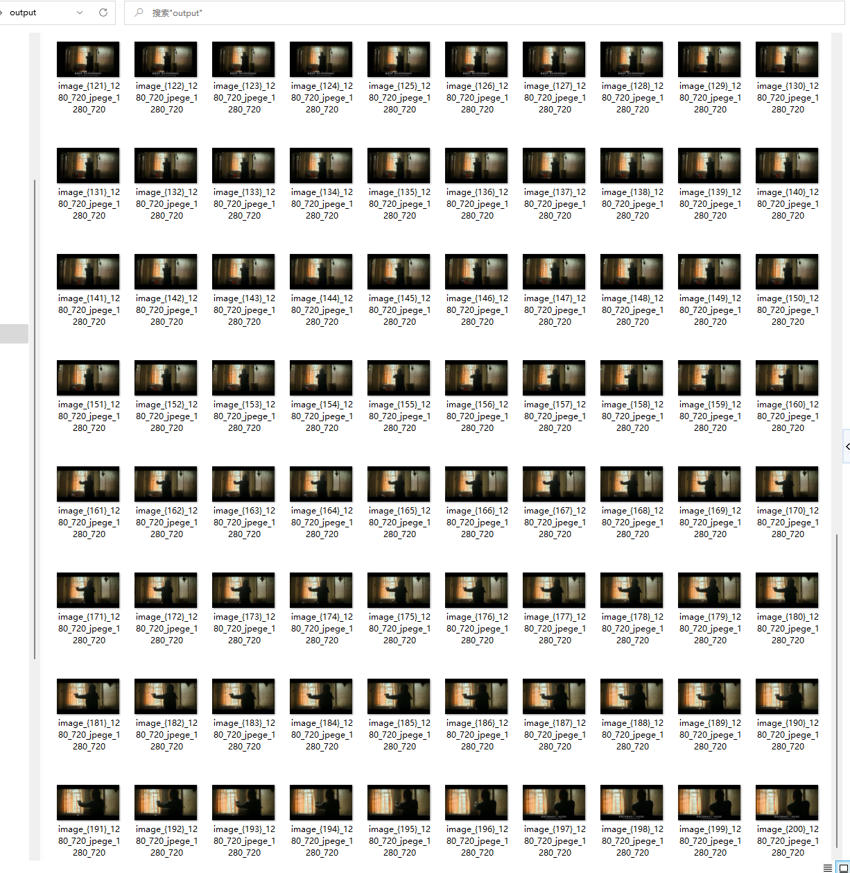

十一、运行结果的检查

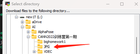

使用MobaXterm将其下载下来仔细看看:
可以看到文件各不相同:
随便打开几个看看:
恩,我们能像成年人一样谈谈吗?
这就完成了本次的大作业2。
