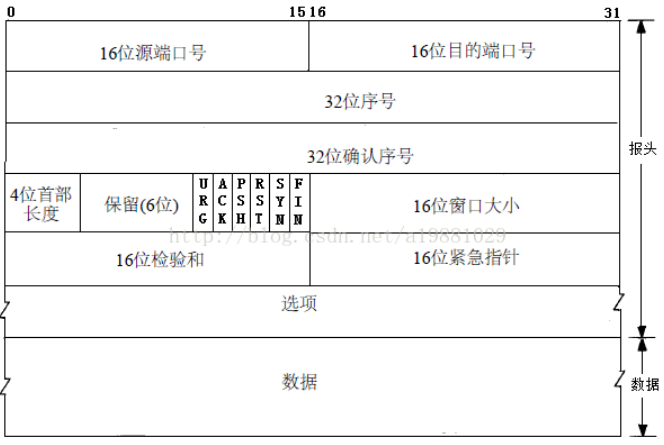

3 TCP报文格式
  • # 常见字段说明
    #序列号:随机数作为其初始值
    在建⽴连接时由计算机⽣成的随机数作为其初始值,通过SYN 包传给接收端主机,每发送⼀次数据,就
    「累加」⼀次该「数据字节数」的⼤⼩。⽤来解决⽹络包乱序问题。
    #确认应答号:指下⼀次「期望」收到的数据的序列号
    指下⼀次「期望」收到的数据的序列号,发送端收到这个确认应答以后可以认为在这个序号以前的数
    据都已经被正常接收。⽤来解决不丢包的问题。
    控制位:
    ACK:该位为  1 时,「确认应答」的字段变为有效,TCP 规定除了最初建⽴连接时的  SYN 包之外该位必须设置为  1 。
    RST:该位为  1 时,表示TCP 连接中出现异常必须强制断开连接。
    SYN:该位为  1 时,表示希望建⽴连接,并在其「序列号」的字段进⾏序列号初始值的设定。
    FIN:该位为  1 时,表示今后不会再有数据发送,希望断开连接。当通信结束希望断开连接时,通信双⽅的主机之间就可以相互交换
    URG 紧急指针字段,URG=1,表明紧急指针字段有效。
    FIN 位为1 的TCP 段。
    ACK 确认号,ACK=1,确认应答有效

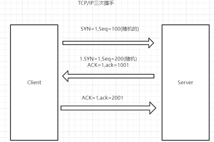

4 TCP 三次握手
  • TCP三次握手图
    ⼀开始,客户端和服务端都处于  CLOSED 状态。先是服务端主动监听某个端⼝,处于  LISTEN 状态
    1.客户端:发起请求连接 SYN=1,并随机产生一个序列号Seq,这里以100为 例。 进入 SYN-SENT 发送状态
    2.服务端:建立TCP连接,发送SYN=1,随机产生自己的seq,这里以200为 例。同时,给客户端发送有效确认位ACK=1,并告知下次 从哪里获取序列号 ack=seq+1(上一次的seq) ,进入 syn-sent发送状态
    3.客户端:确认收到 发送ACK=1.ack=2001 ,进入 established转态,完成三次握手。前2次不带数据,第三次是可以带数据的
    ACK :确认位 ,表示是否收到
    ack:确认号,表示下一次期待收到数据的序列号

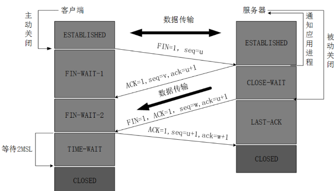

5 TCP 四次分手
  • 四次分手图
    1. 客户端主动发起释放连接 FIN=1 ,加上自己现在的seq,进入fin-wait转态
    2.服务端 接收到后,进行确认位ACK=1(表示自己收到请求了),同时 加上自己的序列号seq,及下次期待从哪里断开确认好ack=seq+1(上一次的seq),进入 close-wait转态
    3.数据接收完毕后,服务器 会主动发送 FIN=1释放连接,ACK=1,同时加上自己的seq,及确认号 ack=seq+1 进入 close-wait转态,等待服务端处理完数据后,也向客户端发送  FIN 报⽂,之后服务端进⼊  LAST_ACK 状态。
    4.客户端收到后,ACK=1 确认收到了,然后发送seq,及确认号 seq+1(上一次的seq),
    # 这⾥⼀点需要注意是:主动关闭连接的,才有TIME_WAIT 状态。
    户端收到服务端的  FIN 报⽂后,回⼀个  ACK 应答报⽂,之后进⼊  TIME_WAIT 状态
    服务器收到了  ACK 应答报⽂后,就进⼊了  CLOSED 状态,⾄此服务端已经完成连接的关闭。
    客户端在经过  2MSL ⼀段时间后,⾃动进⼊  CLOSED 状态,⾄此客户端也完成连接的关闭。
