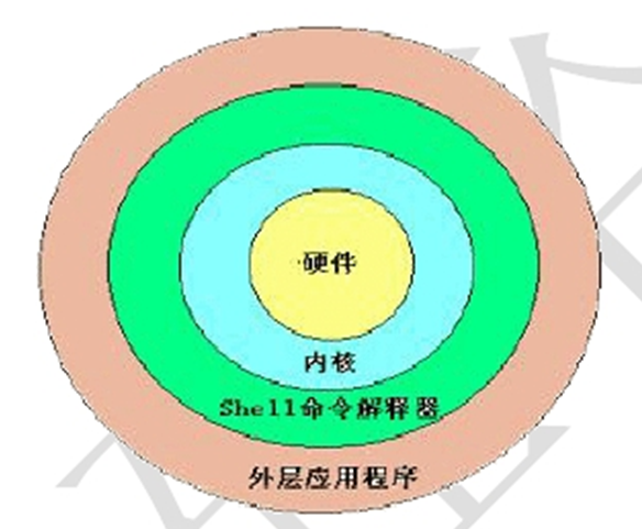

一、Shell 概述
1、什么是 Shell
2shell 的分类

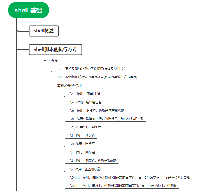

1echo 命令
[root@localhost  ~]#  echo  [选项]  [输出内容]
选项:
-e:	支持反斜线控制的字符转换(具体参见表 11-2)
-n:	取消输出后行末的换行符号(就是内容输出后不换行)
例子 1[root@master-google ~]# echo "yuchuan huaying hello!"
#echo 的内容就会打印到屏幕上。
例子 2[root@master-google ~]# echo -n "yuchuan huaying hello!"
yuchuan huaying hello![root@master-google ~]#
#如果加入了“-n”选项,输出内容结束后,不会换行直接显示新行的提示符。
 echo 命令中如果使用了-e选项,则可以支持控制字符,如表 11-2 所示:
控制字符
输出\本身
\a
输出警告音
\b
退格键,也就是向左删除键
\c
取消输出行末的换行符。和-n选项一致
\e
ESCAPE
\f
换页符
\n
换行符
\r
回车键
\t
制表符,也就是 Tab
\v
垂直制表符
\0nnn
按照八进制 ASCII 码表输出字符。其中 0 为数字零,nnn 是三位八进制数
\xhh
按照十六进制 ASCII 码表输出字符。其中 hh 是两位十六进制数
