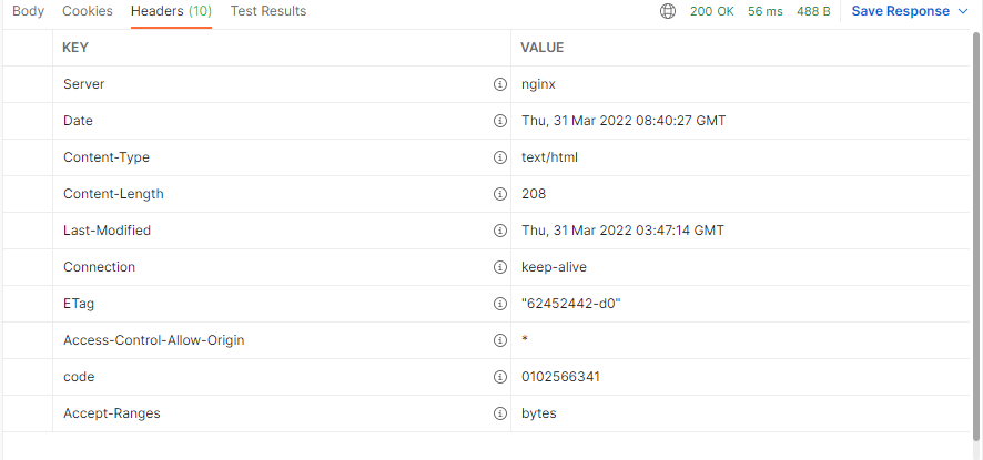

⛳️ 需求二:跨域访问与预检请求(preflight request)
跨域配置也是最常见的配置了,基本在通过自定义响应头进行配置,关键字为 addheader ,具体如下所示:
add_header Access-Control-Allow-Origin *;
add_header code 0102566341;
  • Access-Control-Allow-Origin:允许的请求源;
  • Access-Control-Allow-Methods:允许的请求方法;
  • Access-Control-Allow-Headers:请求头字段;
  • Access-Control-Allow-Credentials:允许带上 cookie 请求。
一般在设置 Access-Control-Allow-Origin 的时候,尽量不使用 * ,而使用具体的域名。
