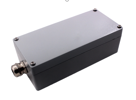

产品特点:
- 八路IEPE振动传感器输入RJ45网口输出
- 内置4mA恒流源给IEPE振动传感器供电
- 自动采集并通过UDP协议上报数据
- 可以通过指令设定模块IP等参数
- 直流电源供电:24VDC
- 可靠性高,采集方便,易于应用
- 金属防水盒安装,可防水防潮
- 可工作在港口和桥梁等恶劣环境
- 外形尺寸:175x 80 x 56mm

IBF288 远程I/O模块,可以用来同步测量八路IEPE模拟量信号。同时每路都有一个4mA的恒流源可以给传感器供电,方便测量。
- 模拟信号输入
16位AD采集,8路模拟信号0-±10V输入。同步采集速度20K SPS。
- 通讯协议
通讯接口: RJ-45网络接口。网口位置的两个指示灯,网线插上之后Link灯(绿灯)会亮,有数据时Data灯(黄灯)会不定时的闪烁。
通讯协议:采用UDP协议,数据自动上报。
通信响应时间:小于10mS。
