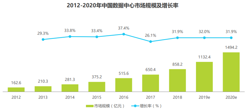

随着云原生基础技术日渐成熟,在提升效率和加速创新的目标上已经取得了显著的成效。得益于效率提升的优势,如今千行百业都在拥抱云原生,Gartner报告指出,到2022年将有75%的全球化企业在生产中使用云原生的容器化应用。同时伴随着开源项目的不断更新和逐步成熟,其加速创新的优点也促使各企业在AI、大数据、边缘、高性能计算等新兴业务场景不断采用云原生技术来构建创新解决方案。然而在降低成本的目标上,当前仍面临着基础设施成本高昂和资源利用率低下的问题。全球云基础设施服务支出保持千亿美元的年增长,总体规模已经突破万亿美元大关,中国仅IDC业务在2019年就突破了千亿大关,并保持30%的年增长率。根据Dell'Oro市场研究公司于2021年7月发布的预测,未来五年服务器支出将以11%的年复合增长率增长,到2025年将占数据中心资本支出的近一半。《中国“新基建”发展研究报告》称,到2025年,数据中心将占全球能耗的最大份额,高达33%。另一方面,全球服务器平均利用率不到20%,我国大多数数据中心的PUE普遍大于2.2。由此可见,云基础设施在降低成本上还有很大的提升空间。
图 1 中国数据中心市场规模

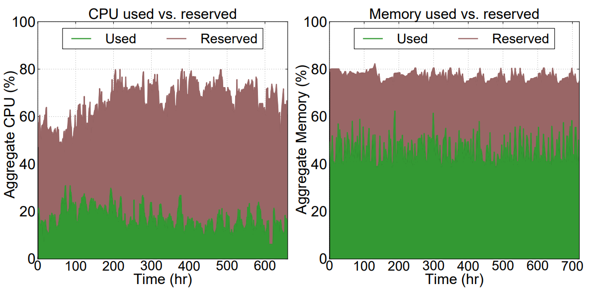

企业通常采用过量供应资源的方式来保障服务质量,导致预留的资源量与实际的使用量之间存在较大的差距,下图为推特数据中心管理系统30天内的CPU和memory资源预留和实际使用情况,CPU实际使用值在20%上下,但预留值却接近80%,超出了实际使用值的三倍,内存预留则超出了实际使用值的1.5倍。
图 2 推特数据中心资源利用率
基于以上原因,如果能够将业务的波谷时段利用起来,就能减少波谷时间,从时间维度提升效能;同理,将资源预留冗余缩小,就能从空间维度提升效能。因此将不同优先级、不同波动周期的业务进行混合部署,为两个维度提升利用率提供了可能性,即利用低优先级任务占用空闲资源,同时高优先级任务能及时抢占到资源,从而保证关键业务的服务质量。在离线业务在特征上很好的满足了上述条件,本文提到的混合部署特指在离线混合部署。

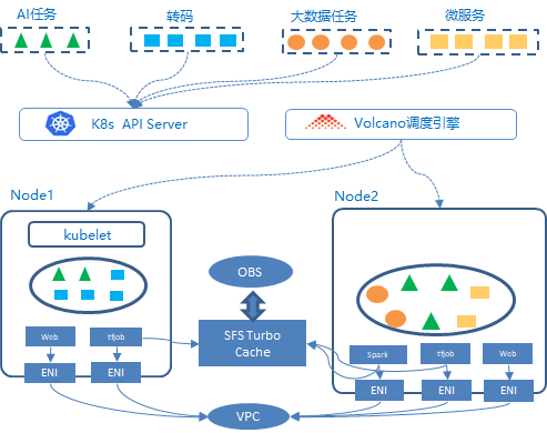

基于Volcano混合部署解决方案如下图所示:
图 3 基于Volcano混合部署架构

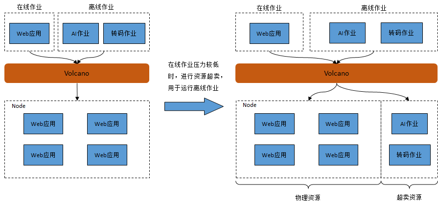

针对作业类型感知,Volcano通过作业混合部署+资源超卖的方式,实现集群资源利用率的提升,示意如下:
图 4 混合调度超卖示意图
资源超卖是指将集群资源申请量与使用量的差值进行再次分配,进而提升集群的资源使用率,参考如下方式进行:
图 5 资源超卖示意图
其中request-used为资源超卖部分,Volcano调度器会将这部分资源再次分配。由于超卖资源的稳定性不能保证,因此只能用于运行SLA较低的离线作业。
用户提交多种类型作业时,Volcano进行统一调度,优先保证在线作业运行(如图4所示)。当在线作业压力较低时,意味着节点上物理资源的使用率较低,此时Volcano会进行资源超卖,将离线作业调度到相应的节点上运行。当在线作业压力变大时,Volcano会驱逐掉当前节点上的离线作业,保证在线作业能够正常运行。

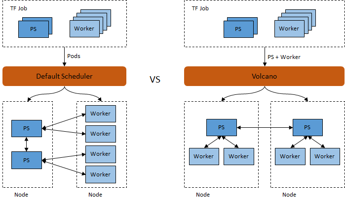

针对Pod类型感知,Volcano根据应用模型对资源的诉求和整体应用模型本身运行的要求,进行优化调度。以Tensorflow作业为例,一个Tensorflow作业中包含若干PS Pod和若干Worker Pod,当PS Pod和Worker Pod能够均匀分配时,TF作业的运行效果更优。例如,对于一个包含2个PS Pod和4个Worker Pod的TF作业,默认调度器和Volcano对比如下:
图 6 作业类型感知调度
可以看出,在资源充足的情况下,默认调度器会出现PS Pod和Worker Pod分别被调度到不同节点的情况,Volcano能够保证将1个PS Pod和2个Worker Pod调度到一台节点上,从而提升作业整体运行效率。

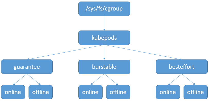

混合部署的节点管理主要包括两个部分,一是资源配置管理,二是干扰控制管理。资源配置组件主要负责在pod创建时配置相关的优先级用于资源隔离。干扰控制组件主要负责在容器运行时动态检测异常并进行相关处理。
图 7 cgroup控制层级
虽然kubernetes支持多种QoS类型的Pod,如Guaranteed、Burstable和BestEffort,但是这些类型并不能和在离线任务直接对应。HCE通过新增cgroup接口来控制pod的优先级,如cpu cgroup下的cpu.qos_level用于控制当前Pod对CPU资源抢占的优先级。当前通过kubelet执行相关配置操作,保证Pod各资源配置的一致性。
资源超卖及在离线作业混部必然会导致不同作业之间的相互干扰,因此除了通过cgroup进行资源隔离之外,kubelet同时会实时采集节点上物理资源使用率,根据不同的情况驱逐离线作业,提前释放相应资源,防止对在线作业的SLA产生影响。

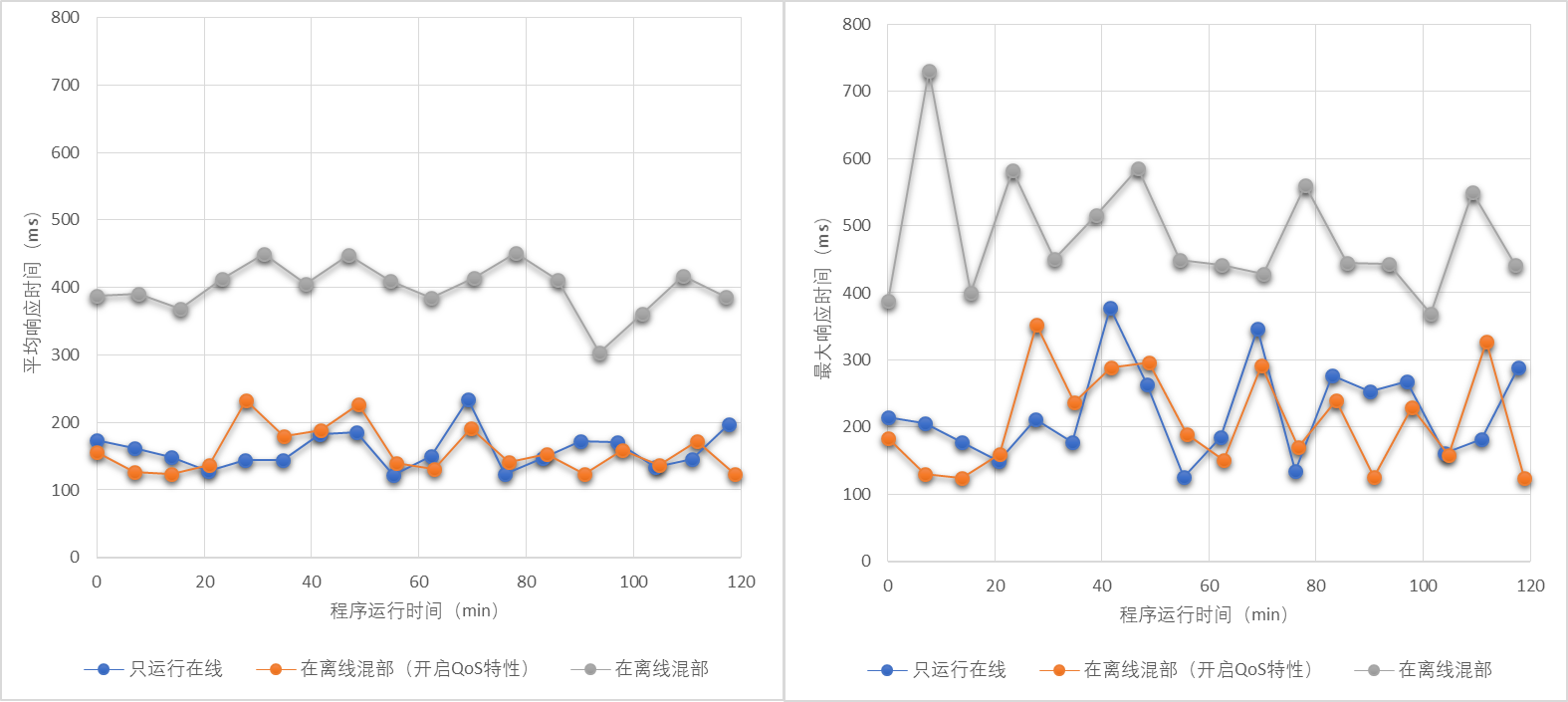

CPU隔离效果
这里使用CloudSuite验证CPU隔离效果,使用web-serving模拟在线业务,in-memory-analytics模拟离线业务。使用三种部署方式进行验证:只运行在线、在离线混合部署、在离线混合部署(开启QoS隔离特性)。测试数据如下所示,利用CPU抢占能力可以让在线任务达到接近独立部署的性能。
图 8 混合部署响应时间

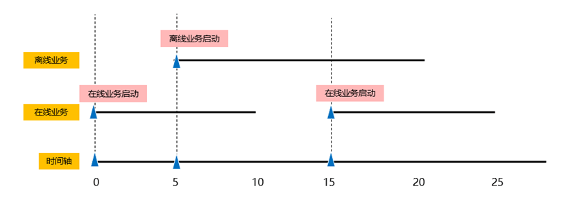

网络隔离效果

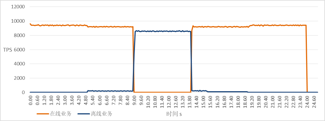

网络通过netperf进行测试,分别在不同优先级Pod执行发包测试,在离线发包时序如下图所示,时间轴单位为s,在第5秒验证离线对在线的性能影响,在第15秒验证在线任务对网络的抢占能力。
图 9 网络发包时序
采样数据如下图所示,启动离线任务对在线任务网络性能影响较小,在线任务可以在100ms时间内完成网络性能从0到最大的抢占。
