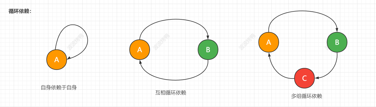

1. 什么是循环依赖
看下图
  上图是循环依赖的三种情况,虽然方式有点不一样,但是循环依赖的本质是一样的,就你的完整创建要依赖与我,我的完整创建也依赖于你。相互依赖从而没法完整创建造成失败。

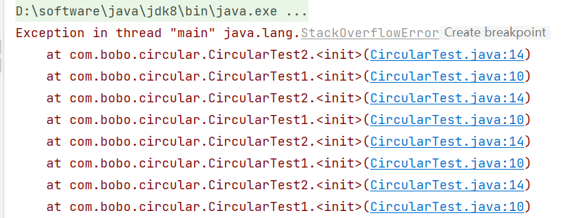

执行后出现了 StackOverflowError 错误
  上面的就是最基本的循环依赖的场景,你需要我,我需要你,然后就报错了。而且上面的这种设计情况我们是没有办法解决的。那么针对这种场景我们应该要怎么设计呢?这个是关键!

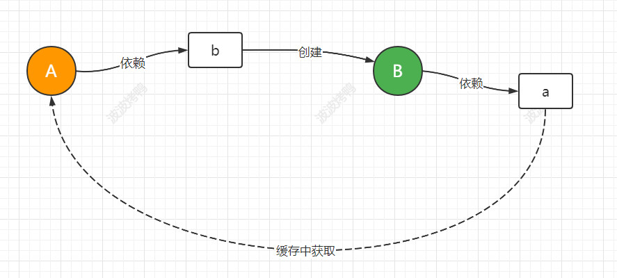

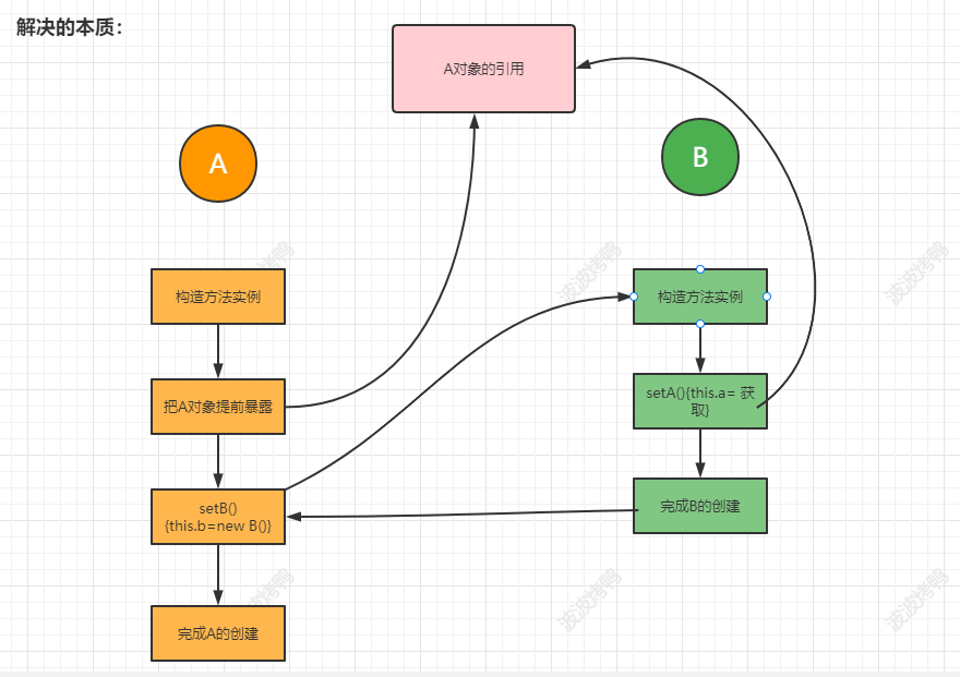

  首先我们要明确一点就是如果这个对象A还没创建成功,在创建的过程中要依赖另一个对象B,而另一个对象B也是在创建中要依赖对象A,这种肯定是无解的,这时我们就要转换思路,我们先把A创建出来,但是还没有完成初始化操作,也就是这是一个半成品的对象,然后在赋值的时候先把A暴露出来,然后创建B,让B创建完成后找到暴露的A完成整体的实例化,这时再把B交给A完成A的后续操作,从而揭开了循环依赖的密码。也就是如下图:

然后我们再通过把对象实例化和成员变量赋值拆解开来处理。从而解决循环依赖的问题

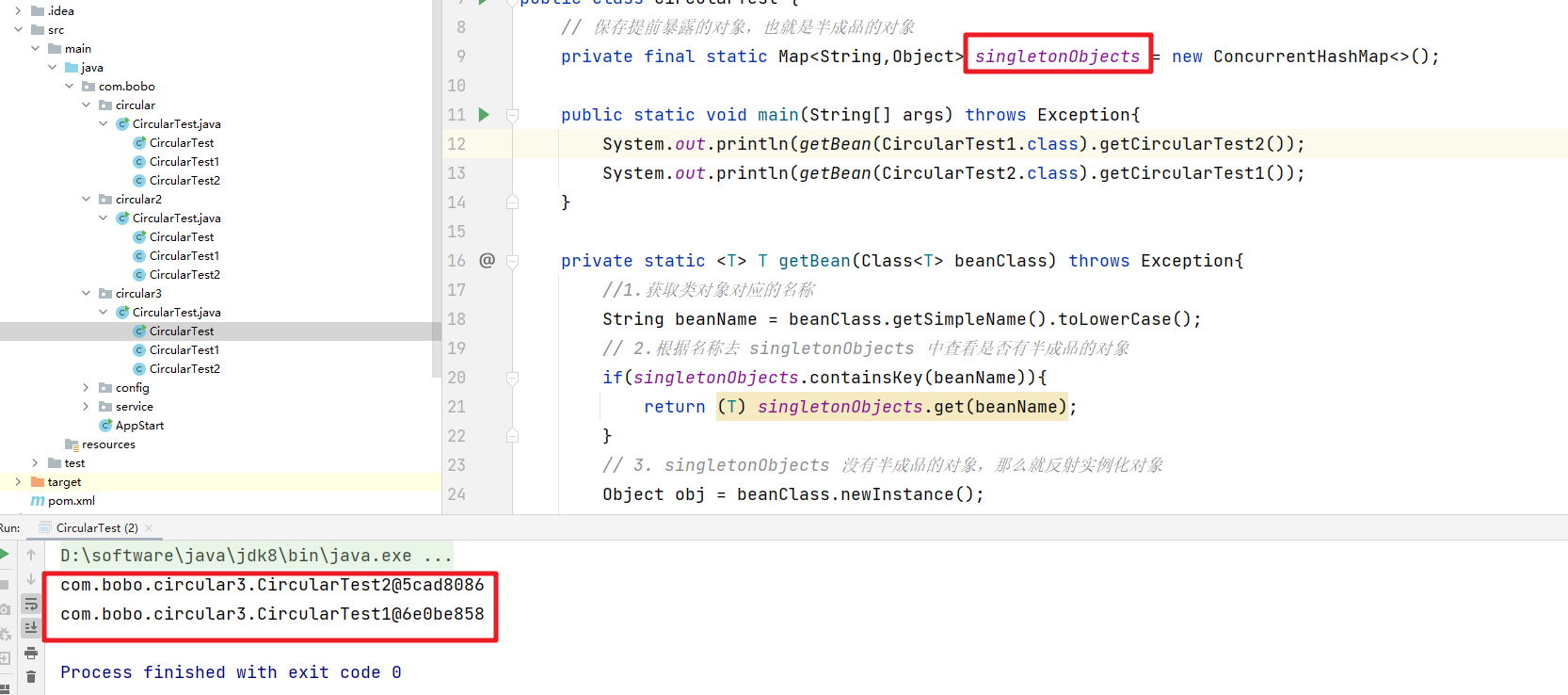

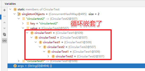

运行程序你会发现问题完美的解决了
  在上面的方法中的核心是getBean方法,Test1 创建后填充属性时依赖Test2,那么就去创建 Test2,在创建 Test2 开始填充时发现依赖于 Test1,但此时 Test1 这个半成品对象已经存放在缓存到 singletonObjects 中了,所以Test2可以正常创建,在通过递归把 Test1 也创建完整了。
最后总结下该案例解决的本质:

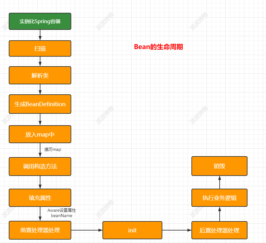

5. Spring循环依赖

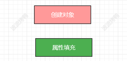

  然后我们再来看看Spring中是如何解决循环依赖问题的呢?刚刚上面的案例中的对象的生命周期的核心就两个
  而Spring创建Bean的生命周期中涉及到的方法就很多了。下面是简单列举了对应的方法

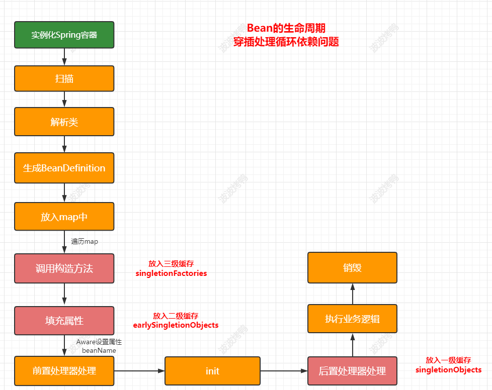

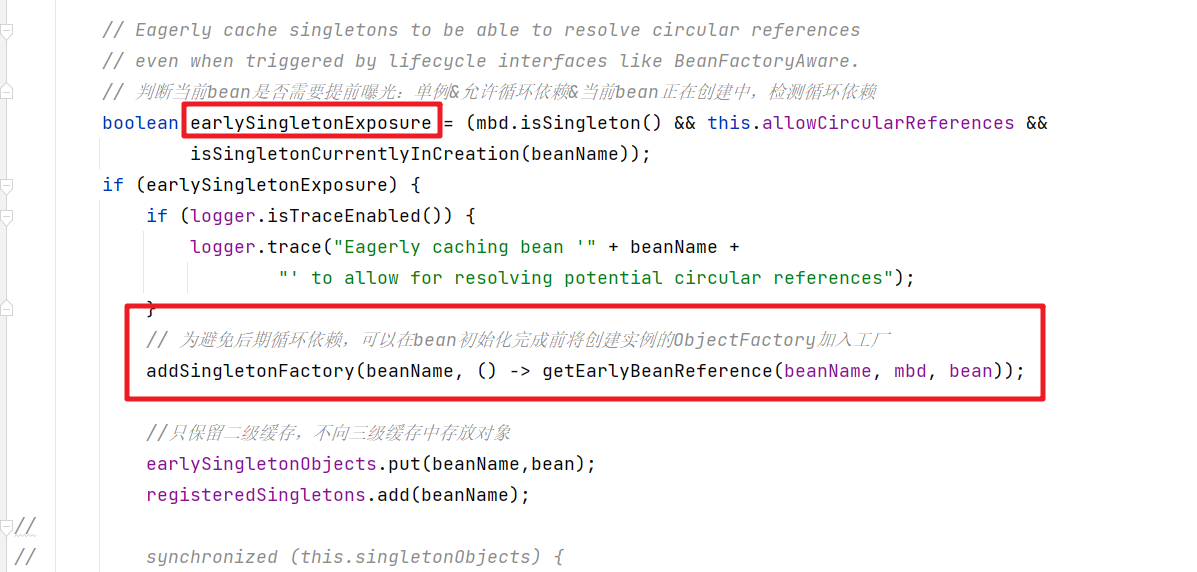

  基于前面案例的了解,我们知道肯定需要在调用构造方法方法创建完成后再暴露对象,在Spring中提供了三级缓存来处理这个事情,对应的处理节点如下图:
对应到源码中具体处理循环依赖的流程如下:
  上面就是在Spring的生命周期方法中和循环依赖出现相关的流程了。那么源码中的具体处理是怎么样的呢?我们继续往下面看。
首先在调用构造方法的后会放入到三级缓存中
下面就是放入三级缓存的逻辑

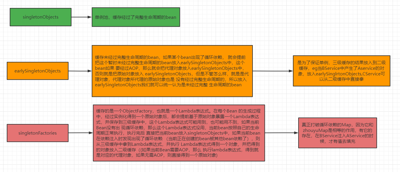

为什么需要三级缓存
三级缓存主要处理的是AOP的代理对象,存储的是一个ObjectFactory
三级缓存考虑的是带你对象,而二级缓存考虑的是性能-从三级缓存的工厂里创建出对象,再扔到二级缓存(这样就不用每次都要从工厂里拿)
没有三级环境能解决吗?
没有三级缓存是可以解决循环依赖问题的
三级缓存分别什么作用
一级缓存:正式对象
二级缓存:半成品对象
三级缓存:工厂
