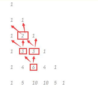

现在的关键在于这些0位置上的元素值该如何计算?仔细观察杨辉三角的结构,也不难发现这个规律:
这些值均由它对应的上一行元素值加上一行元素的前一个元素值所得,比如:第五行的6,它就由对应的上一行元素值3和3的前一个元素值3相加所得,由此继续改造代码:

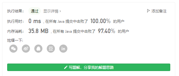

需要注意的是,题目示例的第三行结果是[1,3,3,1]:
说明它是从第0行开始计算的,注意这个细节,最后当然就是代码通过测试了:

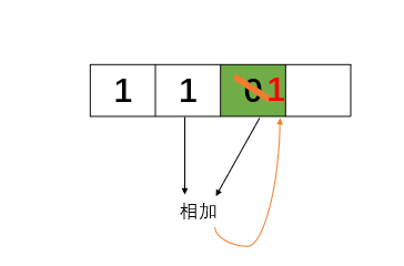

此时我们只需每次都从右往左反推出该位置上的元素值即可,对于第二行的最后一个元素,其值等于上方和左上方的值相加,也就是索引0和索引1位置上的元素值相加,得到1重新赋值给索引1:
接着计算第3行,第3行有3个元素值,在计算前先添加一个值0:
此时从右往左计算,最后一个元素值等于索引1和索引2位置上的元素值相加,结果为1:
倒数第二个元素值等于索引0和索引1位置上的元素值相加,结果为2:

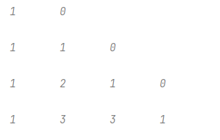

然后继续添0:
以同样的方式继续计算,最后一个元素值等于索引3和索引2位置上(其实也就是当前位置加上左边位置)的元素值,结果为1:
继续求解:
继续往左求解:

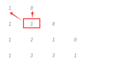

这个过程虽然有点绕,但其实也很好理解,对于为什么要进行添0操作,我们完全可以从杨辉三角的构造中得到答案:
对于每一行的元素值,都需要先知晓其前一行的元素分布,首先第0行和每一行的第一个元素都不需要考虑,值肯定是1,所以我们从每一行的最后开始计算,一直计算到第一个元素值停止,这些位置上的元素值都等于上方加左上方的元素值,比如:
第1行的第2个元素1就应该由上方的0和左上方的1相加得到,但因为现在只有一个数组了,所以添0是必须的,0充当的就是最后一个元素的上方元素值,由此得到规律,对于每个元素值,其都等于一维数组中当前位置的元素值加上前一个位置的元素值之和。
