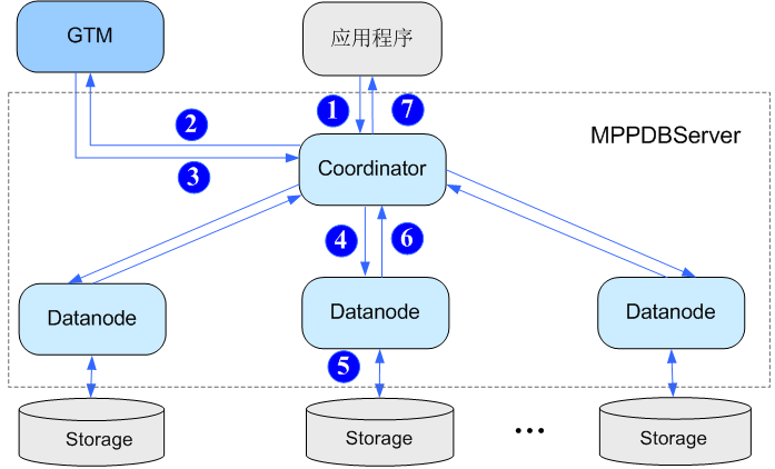

CN全称协调节点(Coordinator Node)。是和用户关系最密切也是DWS内部非常重要的一个组件,它负责提供外部应用接口、优化全局执行计划、向Datanode分发执行计划,以及汇总、处理执行结果。
集群中,CN有多个并且CN的角色是对等的(执行DML语句时连接到任何一个CN都可以得到一致的结果)。只需要在CN和应用程序之间增加一个负载均衡器,使得CN对应用是透明的。DWS通过CCN(全称Control Coordinator Node,中央CN,一种角色)负责集群内的资源全局负载控制,以实现自适应的动态负载管理。CM(全称Cluster Manager,一种组件,负责DWS的集群自动化管理)在第一次集群启动时,通过集群部署形式,选择编号最小的CN作为CCN。若CCN故障之后,由CM选择新的CCN进行替换。
一次简单的查询流程如下所示:
1. 用户通过应用程序发出查询本地数据的SQL请求到Coordinator。
2. Coordinator接收用户的SQL请求,分配服务进程,向GTM请求分配全局事务信息。
3. GTM接收到Coordinator的请求,返回全局事务信息给Coordinator。
4. Coordinator根据数据分布信息以及系统元信息,解析SQL为查询计划树,从查询计划树中提取可以发送到Datanode的执行步骤,封装成SQL语句或者子执行计划树,发送到Datanode执行。
5. Datanode接收到读取任务后,查询具体Storage上的本地数据块。
6. Datanode任务执行后,将执行结果返回给Coordinator。
7. Coordinator将查询结果通过应用程序返回给用户。

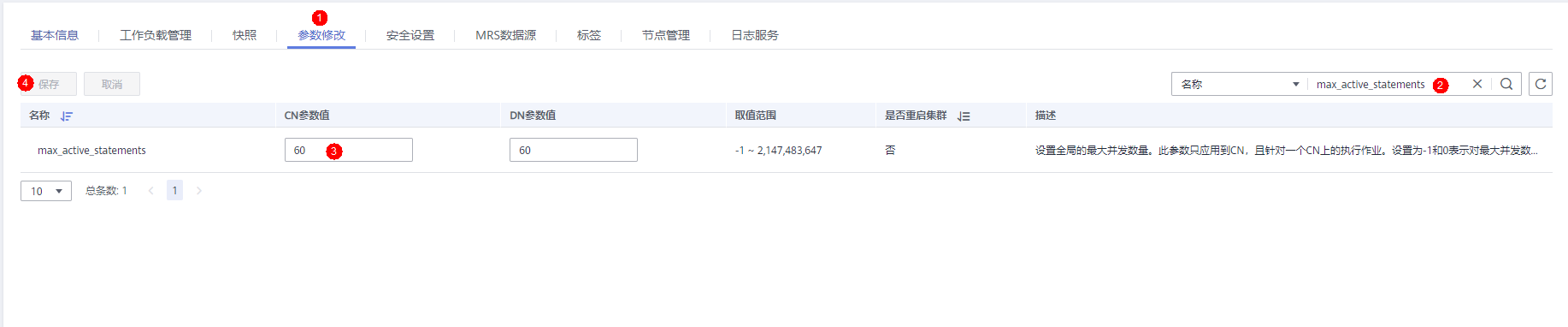

CN是外部应用的接口,CN的并发能力直接决定了业务的并发度。单CN的并发能力受如下几个参数控制:
max_connections: 允许和数据库连接的最大并发连接数。此参数会影响集群的并发能力。CN节点默认值为800,最多允许800个会话接入。
max_active_statements:设置全局的最大并发数量。此参数只应用到CN,且针对一个CN上的执行作业。默认值60,最多允许60个作业同时运行,其余作业将会排队。
CN的max_connections和max_active_statements参数支持用户根据业务并发度诉求修改,详细操作流程如下图:
点击集群详情的“参数修改”页面,搜索需要修改的参数,会显示对应参数和当前值,参数值框里面输入修改值,点击“保存”按钮保存配置。“是否重启集群”栏显示“是”的参数说明需要重启集群生效,请寻找业务空闲期修改。

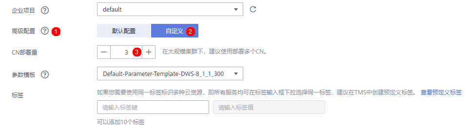

o 下发集群时配置更多的CN
CN数量在下发DWS集群时可以配置。默认值3个,最少2个,最多不超过“节点数量”,如果节点数量大于20,则CN数量最多可配置20个。如下图所示,在“创建数据仓库集群”的购买页面的“高级配置”选择“自定义”,“CN部署量”即为CN的初始部署数量。

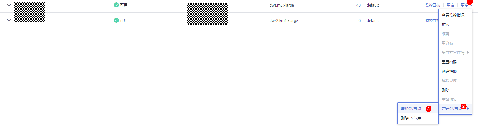

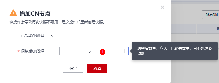

o 下发集群后在线添加CN

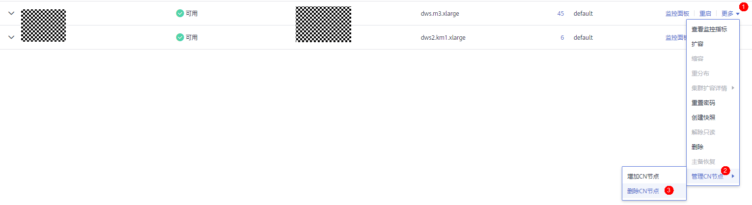

集群下发后,如果由于业务并发度高导致CN不够用,可以在线添加CN,具体操作如下图所示。增加CN耗时与用户表数量有关,大概10分钟左右,增加CN过程中间有一段时间会锁集群,阻塞DDL语句执行。

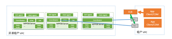

四、如何做到多个CN负载均衡?

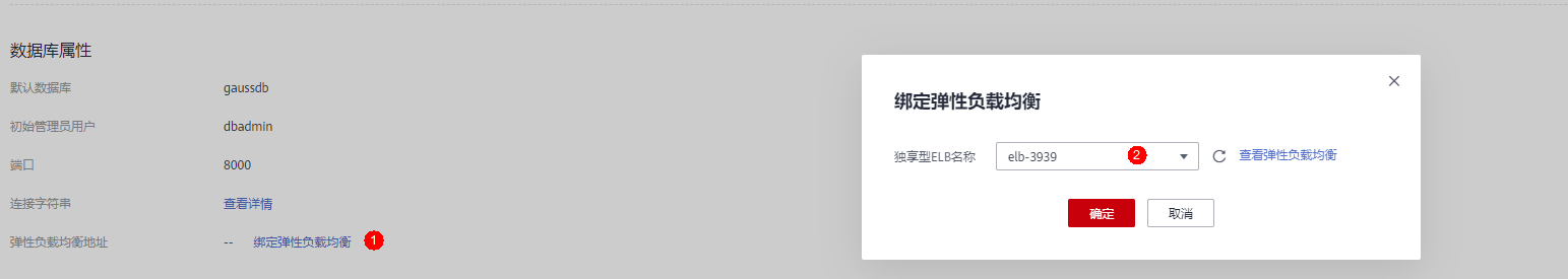

如果集群部署了多个CN,但是怎么做到CN的负载均衡,保证业务并发度和性能最大化呢?DWS提供了弹性负载均衡(Elastic Load Balance,简称ELB)服务。弹性负载均衡可以通过流量分发扩展应用系统对外的服务能力,同时通过消除单点故障提升应用系统的可用性。
  • ELB的配置原理介绍
  • ELB的绑定方法

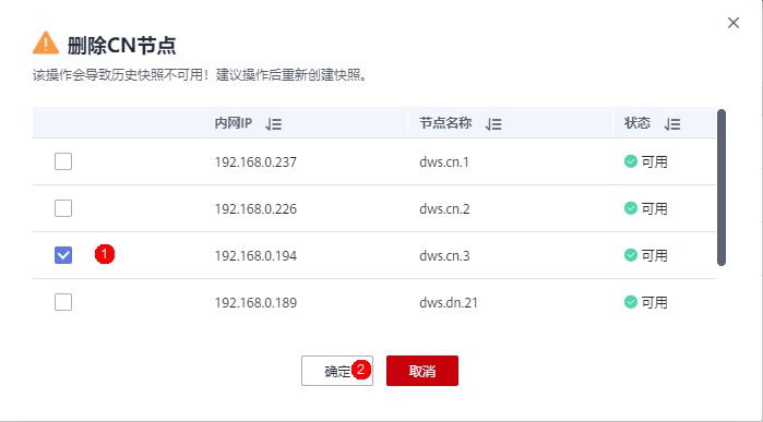

如果发现集群部分CN故障,或存在亚健康状态,可以选择手动删除故障CN,具体操作流程如下。手动删除CN耗时固定,1分钟左右。
