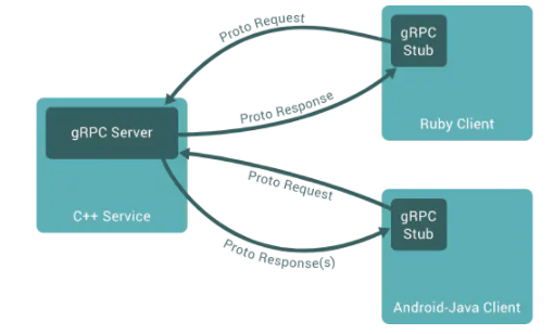

【摘要】 gRPC是基于定义一个服务,指定一个可以远程调用的带有参数和返回类型的的方法。在服务端,服务实现这个接口并且运行gRPC服务处理客户端调用。在客户端,有一个stub提供和服务端相同的方法。
gRPC,即google Remote Procedure Call Protocol;在gRPC里,客户端可以直接调用不同机器上的服务应用的方法,就像本地对象一样,所以创建分布式应用和服务就变简单了。

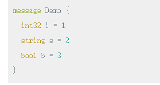

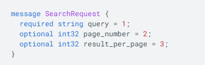

一个.proto文件里的消息格式如下:
而一个典型的JSON格式如下所示:
我们可以看到在JSON里,内存方面,int字段的12345会占据5个字节,bool字段的true会占据4个字节,占据内存就会比较大,编码低效;还有一个缺点就是在JSON里,同一个接口同一个对象,只是int字段的值不同,每次却都还要传输int这个字段名。这样做的好处就是JSON的可读性很高,但同样在编码效率方面就会有所牺牲。
而Protobuf则是选用了VarInts对数字进行编码(VarInts则是动态的,征用了每个字节的最高位MSB,如果是1表示还有后序字节,如果是0表示后面就没字节了,以此来确定表示长度所需要的字节数量,解决了效率问题),同时给每个字段指定一个整数编号,传输的时候只传字段编号(解决了效率和冗余问题)。
但是只传字段编号的话,接收方如何知道各个编号对应哪个字段呢?那就需要靠提前约定了。Protobuf使用.proto文件当做密码本,记录字段和编号的对应关系。

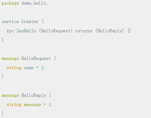

因为我们有.proto文件作为IDL,Protobuf就可以做到RPC描述。比如在.proto文件里定义一个Greeter服务,其中有一个 SayHello 的方法,接受 HelloRequest 消息并返回 HelloReply 消息。如何实现这个 Greeter 则是语言无关的,所以叫 IDL。gRPC 就是用了 Protobuf 的 service 来描述 RPC 接口的。
gRPC 在底层使用的是 HTTP/2 协议。这个 HTTP 请求用的是 POST 方法,对应的资源路径则是根据 .proto 定义确定的。我们前面提到的 Greeter 服务对应的路径是/demo.hello.Greeter/SayHello 。
一个 gRPC 定义包含三个部分,包名、服务名和接口名,连接规则如下
/${包名}. ${服务名}/ ${接口名}
SayHello的包名是demo.hello,服务名是Greeter,接口名是SayHello,所以对应的路径就是 /demo.hello.Greeter/SayHello。

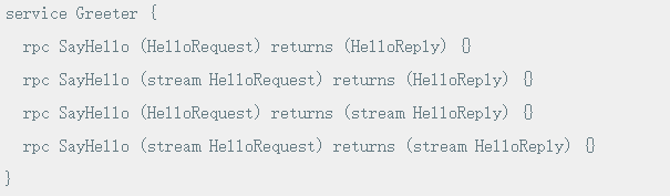

gRPC 支持三种流式接口,定义的办法就是在参数前加上 stream 关键字,分别是:请求流、响应流和双向流。
第一种叫请求流,可以在 RPC 发起之后不断发送新的请求消息。此类接口最典型的使用场景是发推送或者短信。
第二种叫响应流,可以在 RPC 发起之后不断接收新的响应消息。此类接口最典型的使用场景是订阅消息通知。
最后一种是双向流。可以在 RPC 发起之后同时收发消息。此类接口最典型的使用场景是实时语音转字幕。
如下就是普通接口和三种流式接口的结构样式:

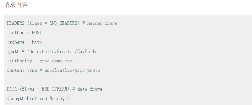

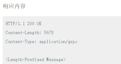

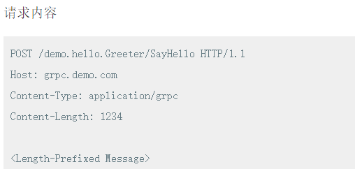

最简单的gRPC(非流式调用,unary)请求内容和相应内容如下所示:
如果单看非流式调用,也就是 unary call,gRPC 并不复杂,跟普通的 HTTP 请求也没有太大区别。我们甚至可以使用 HTTP/1.1 来承载 gRPC 流量。但是gRPC 支持流式接口,这就有点难办了。

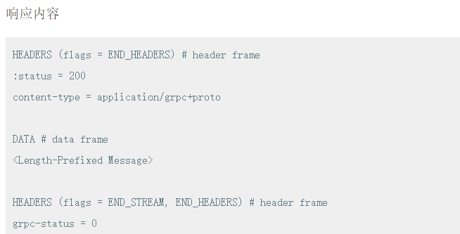

所以 gRPC 为了实现流式接品,选择使用 HTTP/2 进行通信。所以,前文的 Greeter 调用的实际通信内容长这个样子。
HTTP/2 的 header 和 data 使用独立的 frame(帧,简单来说也是一种 Length-Prefixed 消息,是 HTTP/2 通信的基本单位) 发送,可以多次发送。
