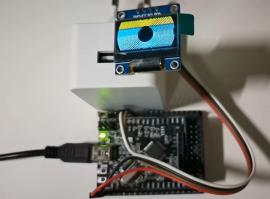

3 测试效果
演示视频:
https://www.bilibili.com/video/BV1JY411J7Rv?spm_id_from=333.999.0.0
