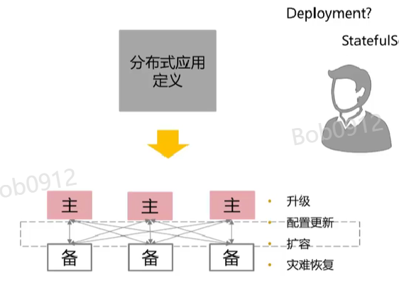

3.Operator机制
以分布式系统为代表的有状态应用,并不像Web应用一样“开箱即用”,这些系统需要特定应用领域的知识才能扩展、升级和重新配置,同时防止数据丢失或者不可用。
怎么说呢,Operator算不上一个工具,只是我们为解决问题而存在的一种思路,将特定应用程序的操作知识编码到软件中,然后利用功能强大的Kubernetes抽象来正确的运行和管理应用程序。

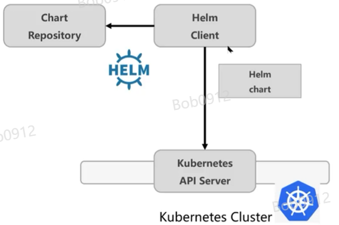

这里我们先来看一下它的核心组件:
Chart Repository:Chart包储存仓库,可以是公共也可以是内部搭建的,只要符合通信协议的标准就可以。
Helm Client:终端用户的命令行仓库,可以用命令本地化初始一个包的框架,再往里面塞一些需要的模板,最后组合打包成一个业务包,然后去发布。
%2) 本地chart开发
%2) 管理仓库
%2) 管理发布
%2) 与K8S Server端交互,发送chart(releas)安装、升级或卸载请求

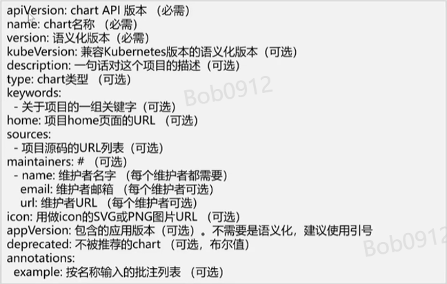

其中chart包文件中的关键要素:
• Chart.yaml:chart包的元数据, 包含了chart信息(比如名称、版本号)的YAML文件。
• Requirement:可选,列举chart的依赖关系。
• Chart目录:可选,列举chart的依赖关系。
• Crds目录:可选,自定义资源的定义,比如Crds的一些模板。
• Template目录:模板目录,内含go templa格式的模板文件。
• Value.yaml文件:chart的默认配置值,与templa结合,生成有效的kubernetes manifest文件。
• Values.schema.json文件:可选,JSON schema格式的value属性和规格描述。

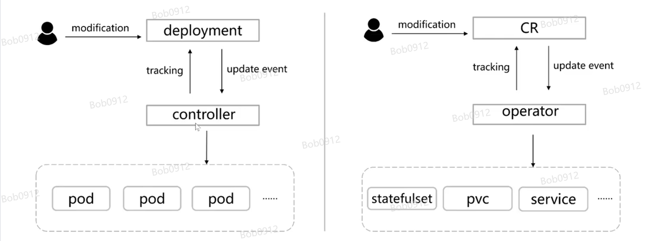

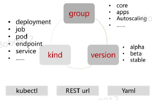

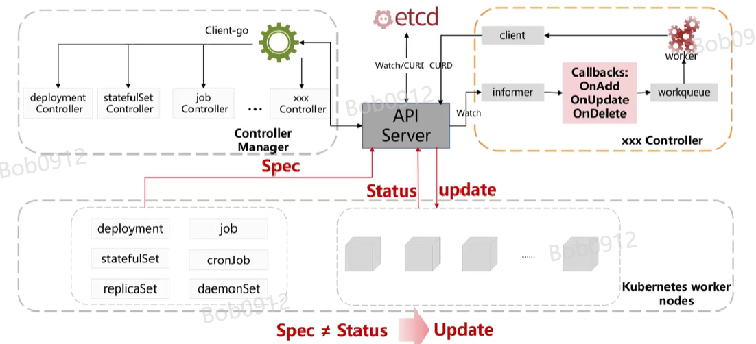

1.Operator原理——扩展Kubernetes API,定义应用
标准的API定义:/apis/{group}/{version}/namespace/{namespace}/{kind}${name}
Operator原理-Kubernetes Controller机制(如图)
Operator原理-实现Operator,管理应用(如图)
实际上机制都是差不多的,只是思路有些变化。

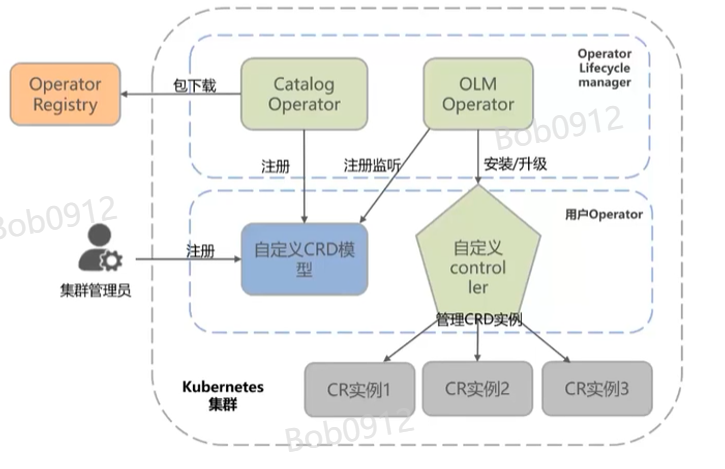

2.Operator自身管理-Operator Framework
其中关键组件和概念:
1. Operator Lifecycle Manager:负责管理具体应用和Operator的生命周期。
2. 应用业务Operator:由开发者针对特定应用业务开发的Operator本身。
3. Operator Registry:存储CSV和自定义资源定义等构成的应用配置。
4. ClusterServiceVersion(CSV):由Operator元数据创建的YAML清单,可在集群中运行Operator。
5. Subscription:通过跟踪安装包中的channel保证CSV版本更新。
6. InstallPlan:计算自动安装或升级CSV过程中需创建的资源集合。
