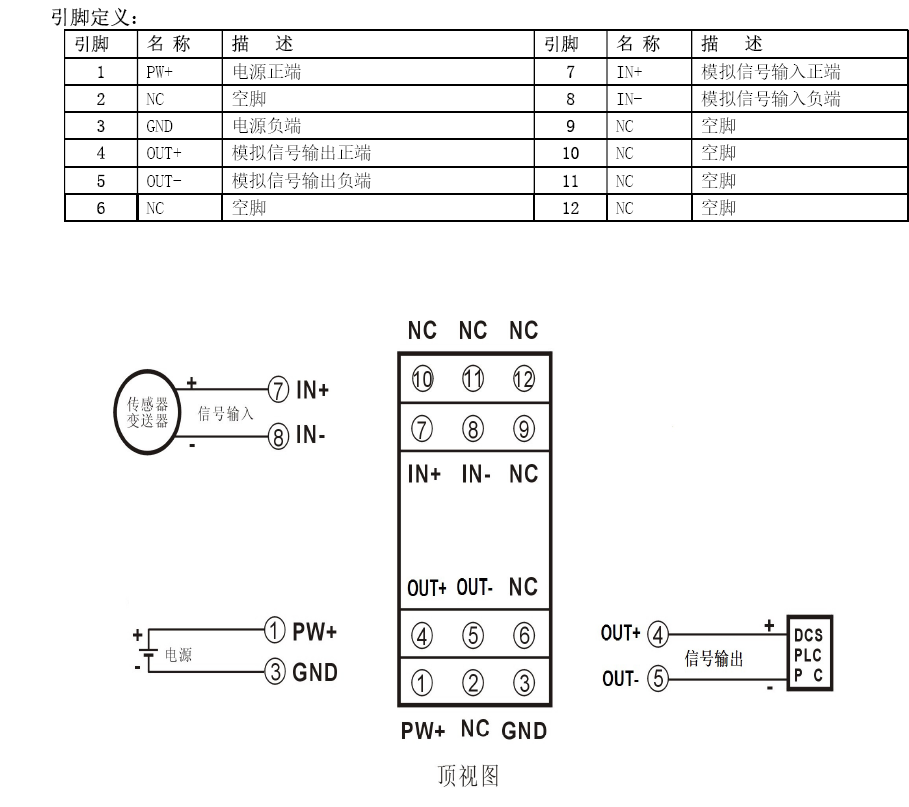

【摘要】 >> 工业现场信号隔离与放大 >> 电流信号放大或电压信号驱动能力加强 >> 电磁阀、比例阀门线性驱动器 >> 电磁开关线性控制器 >> 电磁驱动线圈或大功率负载 >> 地线干扰抑制

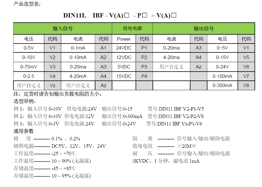

>> 精度、线性度误差等级: 0.1、0.2、0.5级
>> 4-20mA/0-5V/0-10V等标准信号输入
>> 0~100mA/0~500mA/0~85mA/0-165mA/0-330mA等电流信号输出
>> 0~1V(max 2A)/0~10V/0-15V/0-24V(max0.3A) 等电压信号输出
>> 信号输入/信号输出 3000VDC隔离
>> 辅助电源:12V、15V或24V直流单电源供电
>> 辅助电源与输出信号不隔离
>> 螺丝固定安装,插拔式接线端子
>> 尺寸:120 x 105 x 29mm
>> 工业级温度范围: - 45 ~ + 85 ℃
