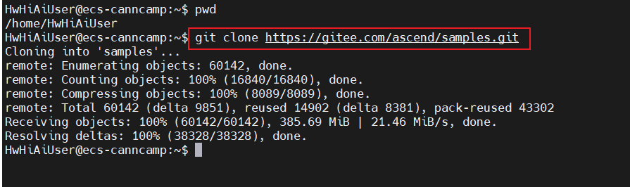

进入到我们申请的华为云AI加速型服务器,里面包括一块Ascend310的芯片
从gitee上把Ascend Sample的代码仓克隆到云服务器上

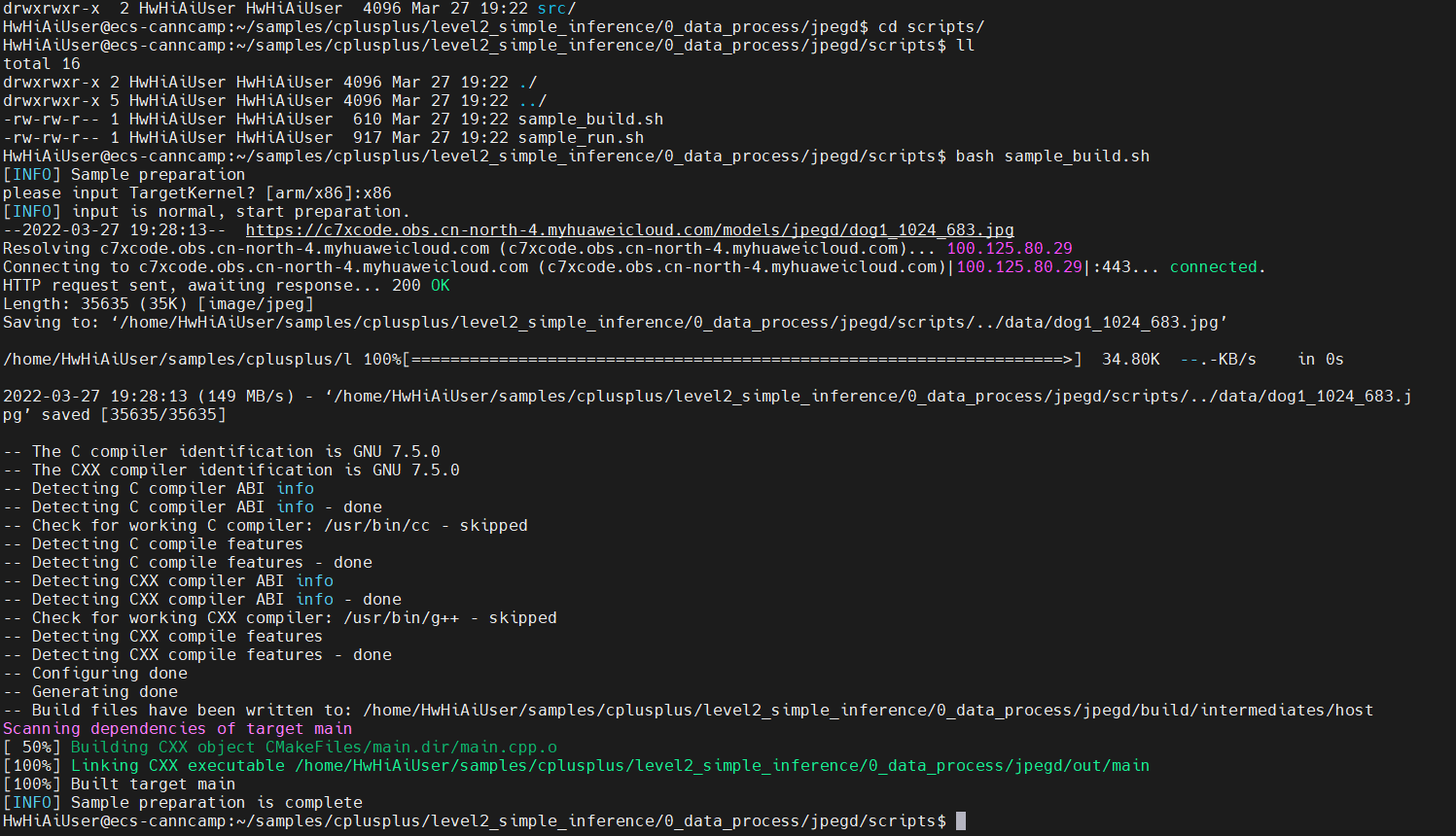

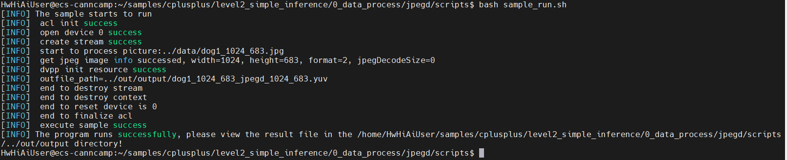

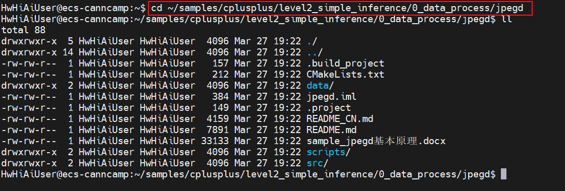

进入到JPEG解码目录
进入scripts目录,执行bash sample_build.sh 进行编译,运行环境选择x86(英特尔处理器)或者arm(鲲鹏处理器)
编译完后,运行bash sample_run.sh 运行应用
原图片在data目录下

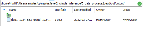

解码生成的YUV文件在out/output/ 目录下
执行  mv dog1_1024_683_jpegd_1024_683.yuv ../../../resize/data/

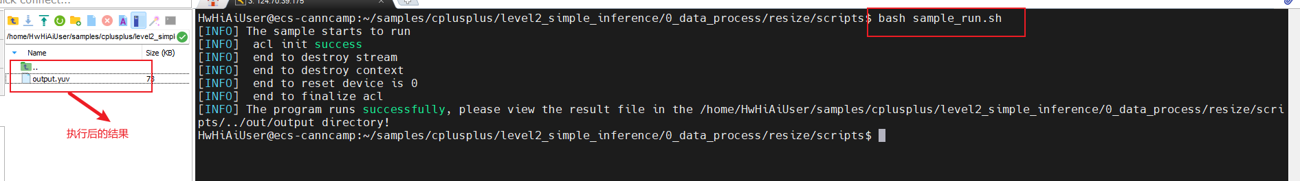

将解码后的图片移动到 resize/data 下,然后进入到resize目录下,进行resize操作

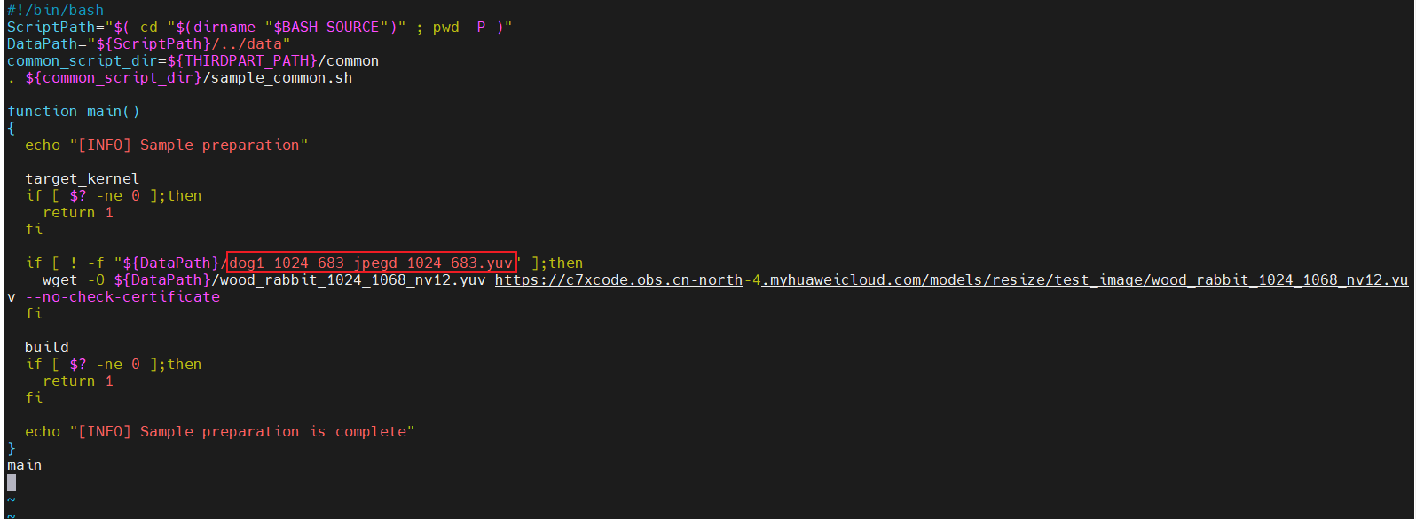

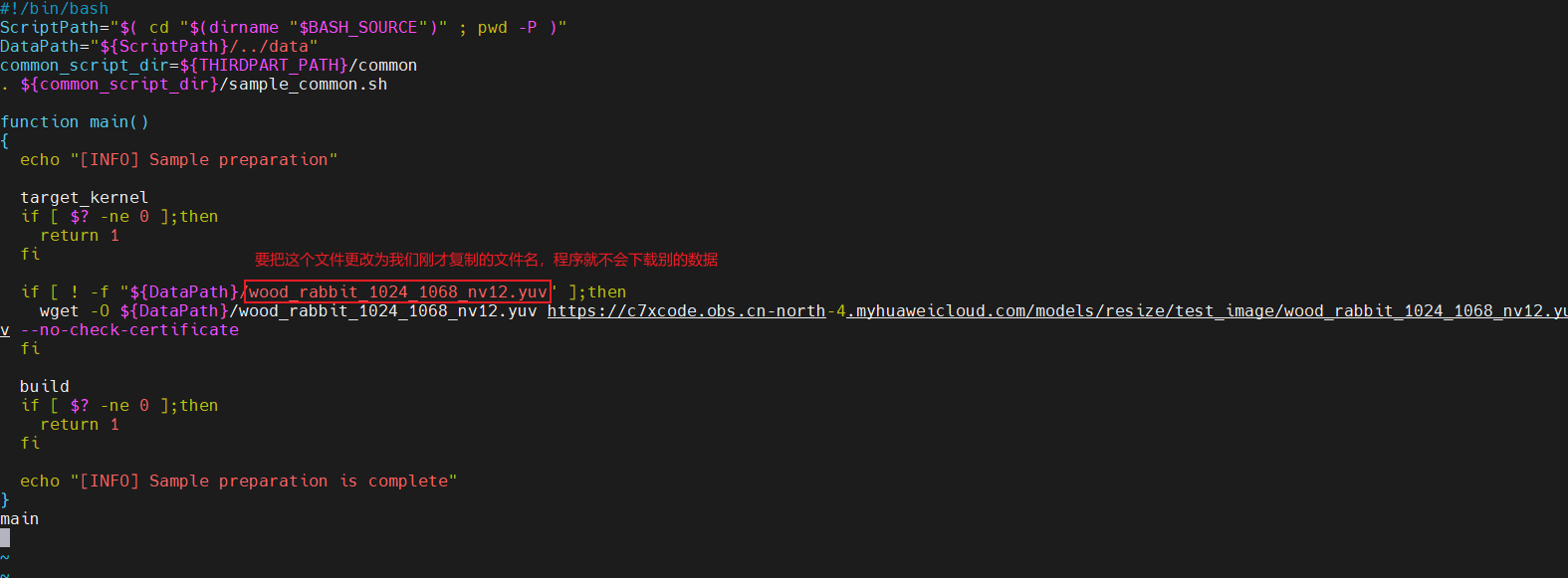

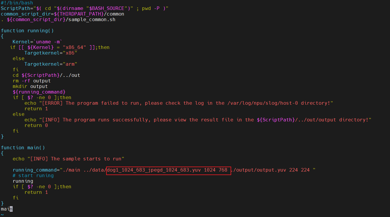

进入scripts目录,vim sample_build.sh
退出vim编辑器

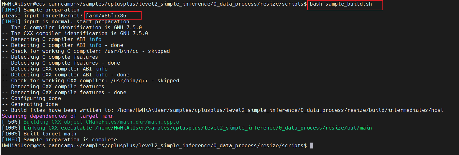

执行 bash sample_build.sh 选择x86

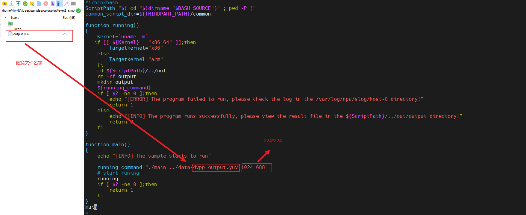

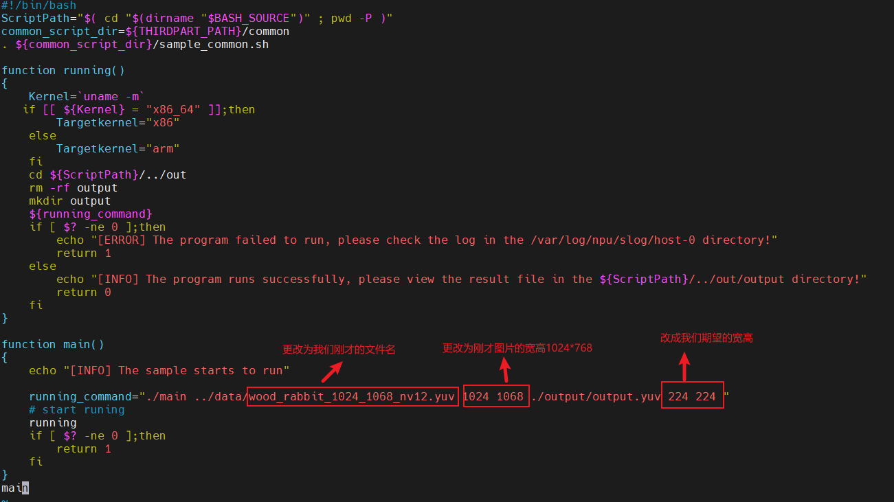

vim sample_run.sh
mv output.yuv ../../../jpege/data/
将结果移到jpege文件目录中

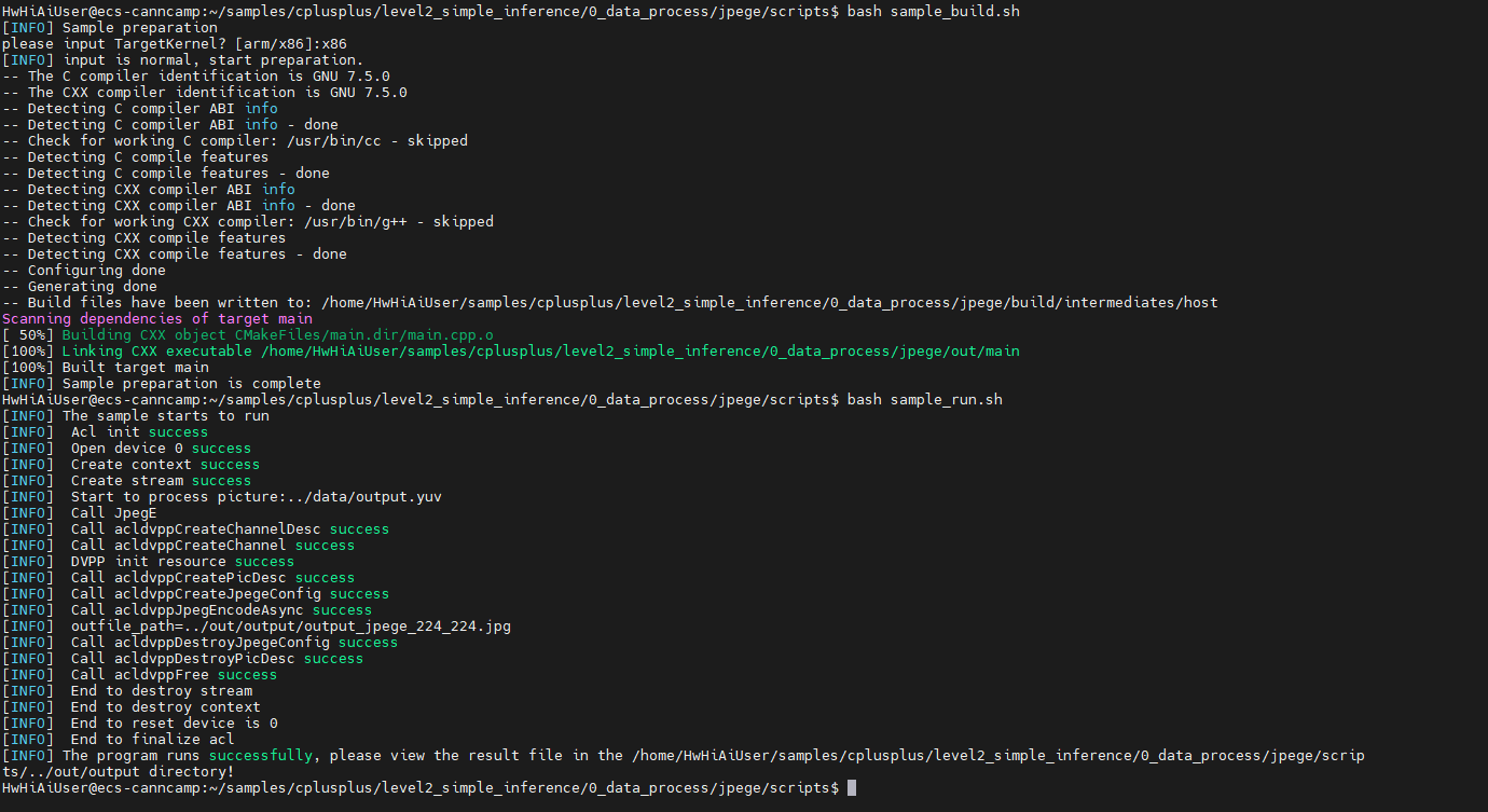

进入jpege文件目录,进入scripts目录,更改sample_build.sh 和 sample_run.sh 中的文件路径
