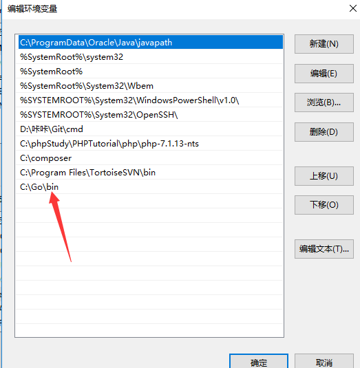

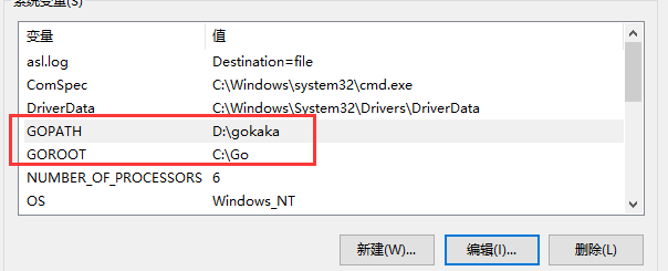

然后配置一下环境变量
- GOROOT是go的环境地址
- GOPATH是我们的项目地址
- path就是GOROOT的bin目录
以上就是我们的所有环境配置

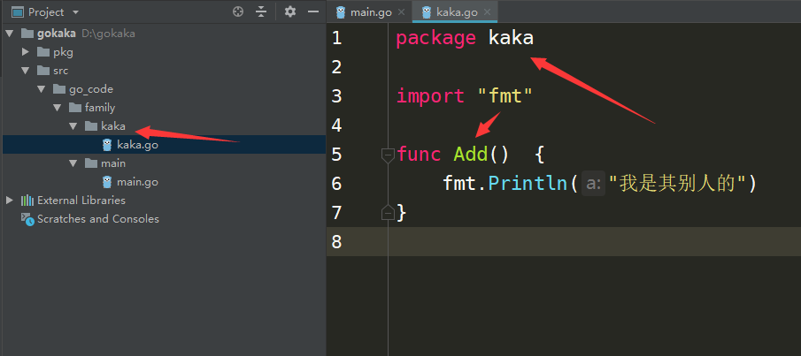

实现自定义包引用
我们在kaka包下面有一个kaka.go文件。然后写了一个Add()方法,这个方法名切记需要大写

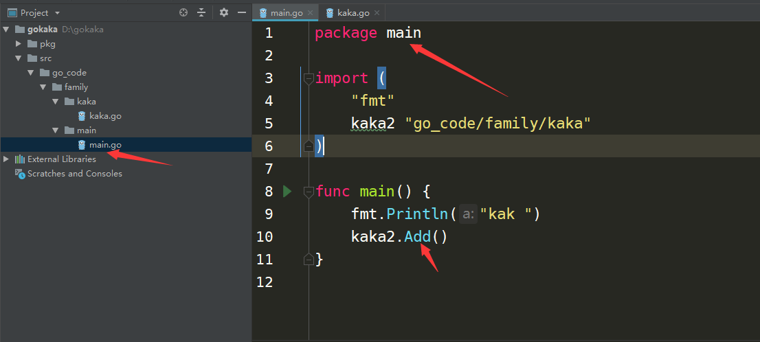

然后我们要在main文件夹下的main.go来调用kaka.go的Add方法

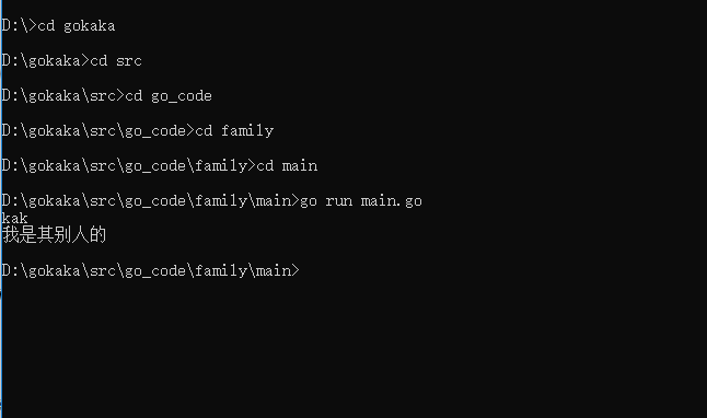

以上就是我们的代码引用结构,然后使用cmd来跑一下
很是漂亮说明我们已经配置成功了

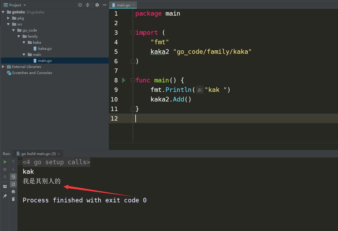

然后我们在goLand来运行一下
都是可以的,在goland中不需要任何的配置
