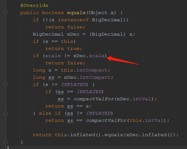

在对两个 BigDecimal 对象进行比较时,不要使用 equals,推荐使用 compareTo。因为 equals 方法会比较小数的位数,这样对于 0.1 和 0.10 就会返回 false。

    BigDecimal bigDecimal1 = new BigDecimal("21.1");
    BigDecimal bigDecimal2 = new BigDecimal("21.10");
    // 数值相等,但是小数位不相等,导致结果为false
    System.out.println("equals:" + bigDecimal1.equals(bigDecimal2));
    // 比较的推荐用法
    System.out.println("compareTo:" + bigDecimal1.compareTo(bigDecimal2));
    // 比较是否等于0的用法
    BigDecimal bigDecimal3 = new BigDecimal("0.0");
    if (BigDecimal.ZERO.compareTo(bigDecimal3) == 0) {
      System.out.println("bigDecimal3 等于0");
// 输出结果如下
equals:false
compareTo:0
bigDecimal3 等于0
