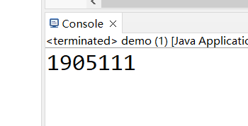

小明对数位中含有 2、0、1、9 的数字很感兴趣,在 1 到 40 中这样的数包
括 1、2、9、10 至 32、39 和 40,共 28 个,他们的和是 574。
请问,在 1 到 2019 中,所有这样的数的和是多少?
【答案提交】
这是一道结果填空的题,你只需要算出结果后提交即可。本题的结果为一
个整数,在提交答案时只填写这个整数,填写多余的内容将无法得分。
题解:
package action;
public class demo {
		int sum = 0;
		for (int i = 0; i <= 2019; i++) {
			// 将数字转换为字符串
			String str = String.valueOf(i);
			if (str.contains("2") || str.contains("0") || str.contains("1") ||str.contains("9")) {
				sum += i;
		System.out.println(sum);

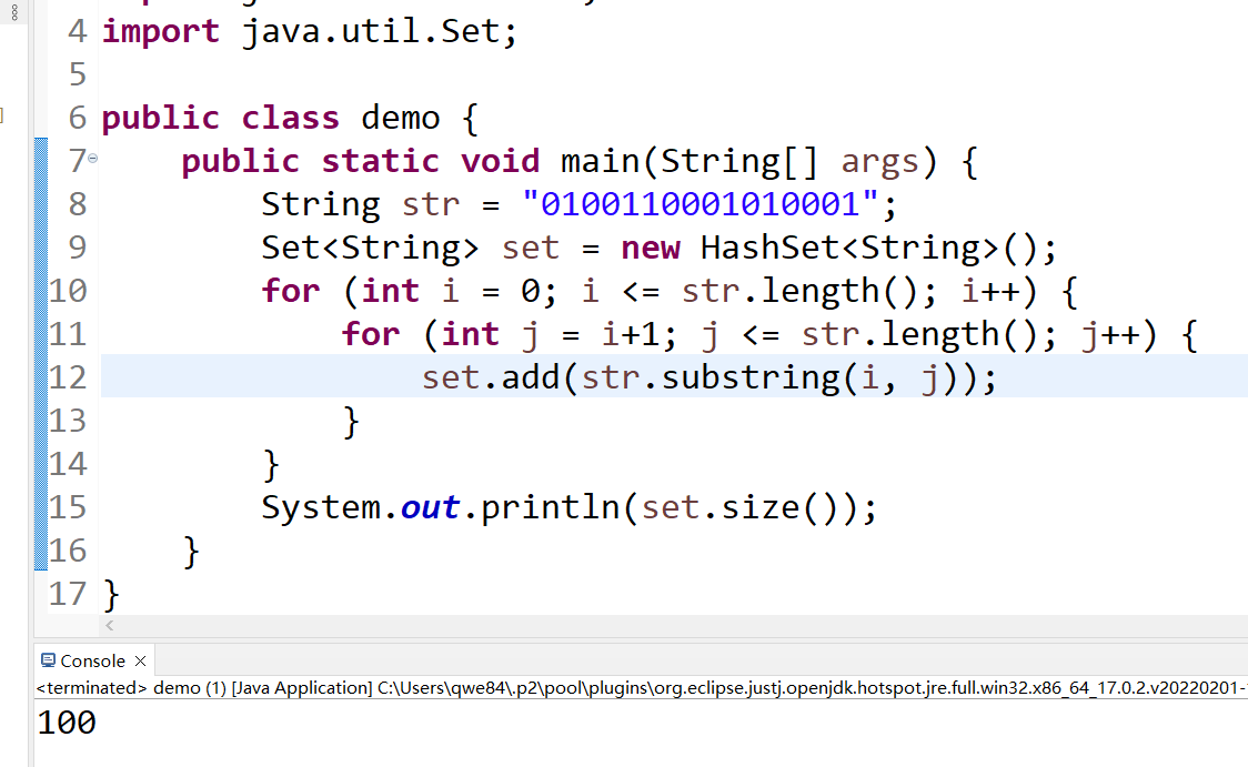

试题 C: 不同子串
本题总分:10 分
【问题描述】
一个字符串的非空子串是指字符串中长度至少为 1 的连续的一段字符组成
的串。例如,字符串aaab 有非空子串a, b, aa, ab, aaa, aab, aaab,一共 7 个。
注意在计算时,只算本质不同的串的个数。
请问,字符串0100110001010001 有多少个不同的非空子串?
【答案提交】
题解:
package action;
import java.util.HashSet;
import java.util.Set;
public class demo {
		String str = "0100110001010001";
		Set<String> set = new HashSet<String>();
		for (int i = 0; i <= str.length(); i++) {
			for (int j = i+1; j <= str.length(); j++) {
				set.add(str.substring(i, j));
		System.out.println(set.size());

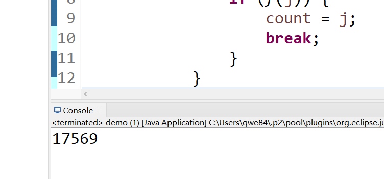

试题 D: 质数
本题总分:10 分
【问题描述】
我们知道第一个质数是 2、第二个质数是 3、第三个质数是 5……请你计算
第 2019 个质数是多少?
【答案提交】
题解:
package action;
public class demo {
		int count = 1;
		for (int i = 1; i <= 2019; i++) {
			for (int j = count + 1;; j++) {
				if (f(j)) {
					count = j;
					break;
		System.out.println(count);
	 * 判断一个数是否是质数
	 * @param x
	 * @return
	public static boolean f(int x) {
		if (x < 3) {
			return (x > 1);
		for (int i = 2; i <= Math.sqrt(x); i++) {
			if (x % i == 0) {
				return false;
		return true;

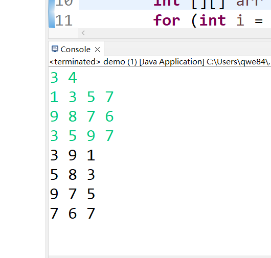

图片旋转是对图片最简单的处理方式之一,在本题中,你需要对图片顺时
针旋转 90 度。
我们用一个 n × m 的二维数组来表示一个图片,例如下面给出一个 3 × 4 的
图片的例子:
1 3 5 7
9 8 7 6
3 5 9 7
这个图片顺时针旋转 90 度后的图片如下:
3 9 1
5 8 3
9 7 5
7 6 7
给定初始图片,请计算旋转后的图片。
【输入格式】
输入的第一行包含两个整数 n 和 m,分别表示行数和列数。
接下来 n 行,每行 m 个整数,表示给定的图片。图片中的每个元素(像
素)为一个值为 0 至 255 之间的整数(包含 0 和 255)。
【输出格式】
输出 m 行 n 列,表示旋转后的图片。
【样例输入】
3 4
1 3 5 7
9 8 7 6
3 5 9 7
【样例输出】
3 9 1
5 8 3
9 7 5
7 6 7
【评测用例规模与约定】
对于 30% 的评测用例,1 ≤ n, m ≤ 10。
对于 60% 的评测用例,1 ≤ n, m ≤ 30。
对于所有评测用例,1 ≤ n, m ≤ 100。
题解:
package action;
import java.util.Scanner;
public class demo {
		Scanner sc = new Scanner(System.in);
		int n = sc.nextInt();
		int m = sc.nextInt();
		int [][] arr = new int[n+1][m+1];
		for (int i = 1; i < arr.length; i++) {
			for (int j = 1; j < arr[i].length; j++) {
				arr[i][j] = sc.nextInt();
		int [][] brr = new int[m+1][n+1];
		// 转换
		for (int i = 1; i < brr.length; i++) {
			for (int j = 1; j < brr[i].length; j++) {
				brr[i][j] = arr[n-j+1][i];
		// 打印
				System.out.print(brr[i][j]+" ");
			System.out.println();

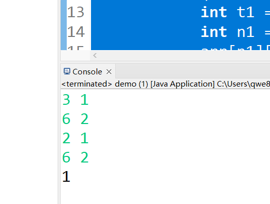

G、外卖店优先级
试题 G: 外卖店优先级
时间限制: 1.0s 内存限制: 512.0MB 本题总分:20 分
【问题描述】
“饱了么”外卖系统中维护着 N 家外卖店,编号 1 ∼ N。每家外卖店都有
一个优先级,初始时 (0 时刻) 优先级都为 0。
每经过 1 个时间单位,如果外卖店没有订单,则优先级会减少 1,最低减
到 0;而如果外卖店有订单,则优先级不减反加,每有一单优先级加 2。
如果某家外卖店某时刻优先级大于 5,则会被系统加入优先缓存中;如果
优先级小于等于 3,则会被清除出优先缓存。
给定 T 时刻以内的 M 条订单信息,请你计算 T 时刻时有多少外卖店在优
先缓存中。
【输入格式】
第一行包含 3 个整数 N、M 和 T。
以下 M 行每行包含两个整数 ts 和 id,表示 ts 时刻编号 id 的外卖店收到
一个订单。
【输出格式】
输出一个整数代表答案。
【样例输入】
2 6 6
1 1
5 2
3 1
6 2
2 1
6 2
【样例输出】
1
【样例解释】
6 时刻时,1 号店优先级降到 3,被移除出优先缓存;2 号店优先级升到 6,
加入优先缓存。所以是有 1 家店 (2 号) 在优先缓存中。
【评测用例规模与约定】
对于 80% 的评测用例,1 ≤ N, M, T ≤ 10000。
对于所有评测用例,1 ≤ N, M, T ≤ 100000,1 ≤ ts ≤ T,1 ≤ id ≤ N
题解:
package action;
public class demo {
		int t = sc.nextInt();
		int[][] arr = new int[n + 1][t + 1];
		for (int i = 0; i < m; i++) {
			int t1 = sc.nextInt(); // 时刻
			int n1 = sc.nextInt(); // 几店
			arr[n1][t1]++; // n店t时刻的订单数
		int count = 0; // 优先缓存个数
		// 对每家店进行计算
		for (int i = 1; i <= n; i++) {
			int num = 0; // 缓存值
			boolean f = false; // 判断是否是优先缓存
			for (int j = 1; j <= t; j++) {
				if (arr[i][j] == 0) { // 没有订单时
					if (num <= 0) {
						num = 0;
					} else {
						num--;
				} else {
					num += 2 * arr[i][j]; // 有订单时:缓存值是每个订加2
				if (num > 5) {
					f = true;
				if (num <= 3) {
					f = false;
			if (f) {
				count++;
测试数据通过

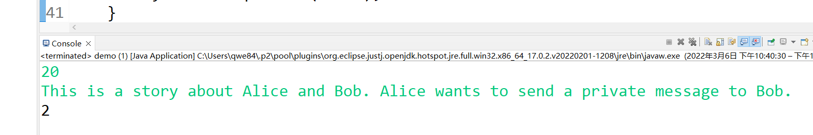

小明正在分析一本小说中的人物相关性。他想知道在小说中 Alice 和 Bob
有多少次同时出现。
更准确的说,小明定义 Alice 和 Bob“同时出现”的意思是:在小说文本
中 Alice 和 Bob 之间不超过 K 个字符。
例如以下文本:
This is a story about Alice and Bob. Alice wants to send a private message to Bob.
假设 K = 20,则 Alice 和 Bob 同时出现了 2 次,分别是”Alice and Bob”
和”Bob. Alice”。前者 Alice 和 Bob 之间有 5 个字符,后者有 2 个字符。
注意:
1. Alice 和 Bob 是大小写敏感的,alice 或 bob 等并不计算在内。
2. Alice 和 Bob 应为单独的单词,前后可以有标点符号和空格,但是不能
有字母。例如 Bobbi 並不算出现了 Bob。
【输入格式】
第一行包含一个整数 K。
第二行包含一行字符串,只包含大小写字母、标点符号和空格。长度不超
过 1000000。
【输出格式】
输出一个整数,表示 Alice 和 Bob 同时出现的次数。
【样例输入】
20
【样例输出】
2
【评测用例规模与约定】
对于所有评测用例,1 ≤ K ≤ 1000000。
题解:
package action;
public class demo {
		int K = sc.nextInt();
		sc.nextLine();
		String str = sc.nextLine();
		int count = 0;
		for (int i = 0; i < str.length() - 8; i++) {
			if (str.charAt(i) == 'A') {
				String alicestr = str.substring(i, i + 5);
				if (alicestr.equals("Alice")) {
					for (int j = 0; j < K - 3; j++) {
						if (str.charAt(i + j) == 'B') {
							String bobstr = str.substring(i + j, i + j + 3);
							if (bobstr.equals("Bob")) {
								count++;
			if (str.charAt(i) == 'B') {
				String bobstr = str.substring(i, i + 3);
				System.out.println(bobstr);
					for (int j = 0; j < K - 5; j++) {
						if (str.charAt(i + j) == 'A') {
							String alicestr = str.substring(i + j, i + j + 5);
							System.out.println(alicestr);
								count++;
测试数据通过

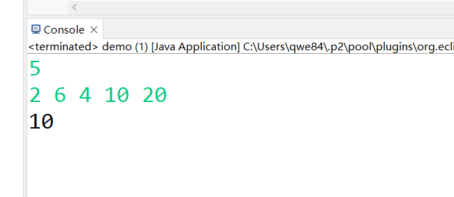

试题 I: 等差数列
时间限制: 1.0s 内存限制: 512.0MB 本题总分:25 分
【问题描述】
数学老师给小明出了一道等差数列求和的题目。但是粗心的小明忘记了一
部分的数列,只记得其中 N 个整数。
现在给出这 N 个整数,小明想知道包含这 N 个整数的最短的等差数列有
几项?
【输入格式】
输入的第一行包含一个整数 N。
第二行包含 N 个整数 A1, A2, · · · , AN。(注意 A1 ∼ AN 并不一定是按等差数
列中的顺序给出)
【输出格式】
输出一个整数表示答案。
【样例输入】
5
2 6 4 10 20
【样例输出】
10
【样例说明】
包含 2、6、4、10、20 的最短的等差数列是 2、4、6、8、10、12、14、16、
18、20。
【评测用例规模与约定】
对于所有评测用例,2 ≤ N ≤ 100000,0 ≤ Ai ≤ 109。
题解:
package action;
import java.util.Arrays;
public class demo {
		int[] arr = new int[n];
		for (int i = 0; i < arr.length; i++) {
			arr[i] = sc.nextInt();
		Arrays.sort(arr);
		// 获取最小差值
		int min = arr[arr.length - 1];
			if ((arr[i] - arr[0]) < min) {
				min = (arr[i] - arr[0]);
		System.out.println((arr[arr.length - 1] - arr[0]) / min + 1);

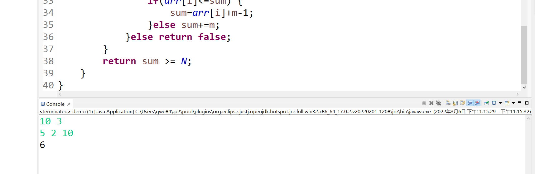

J、打扫机器人
试题 J: 扫地机器人
【问题描述】
小明公司的办公区有一条长长的走廊,由 N 个方格区域组成,如下图所
示。
走廊内部署了 K 台扫地机器人,其中第 i 台在第 Ai 个方格区域中。
已知扫地机器人每分钟可以移动到左右相邻的方格中,并将该区域清扫干
净。
请你编写一个程序,计算每台机器人的清扫路线,使得
1. 它们最终都返回出发方格,
2. 每个方格区域都至少被清扫一遍,
3. 从机器人开始行动到最后一台机器人归位花费的时间最少。
注意多台机器人可以同时清扫同一方块区域,它们不会互相影响。
输出最少花费的时间。
在上图所示的例子中,最少花费时间是 6。第一台路线:2-1-2-3-4-3-2,清
扫了 1、2、3、4 号区域。第二台路线 5-6-7-6-5,清扫了 5、6、7。第三台路线
10-9-8-9-10,清扫了 8、9 和 10。
【输入格式】
第一行包含两个整数 N 和 K。
接下来 K 行,每行一个整数 Ai。
案例:
输入:
10 3
3 5 8
输出:
6

package action;
public class demo {
	static int N,K;
	static int arr[];//存储机器人坐标
		Scanner sc=new Scanner(System.in);
		N=sc.nextInt();
		K=sc.nextInt();
		arr=new int[K];
		for (int i = 0; i < K; i++) {
			arr[i]=sc.nextInt();
		//输入流没用了
		sc.close();
		Arrays.sort(arr);//自然排序
		int l=0,r=N,mid=0;
		while (l <= r) {
			//相当于二分查找
			mid=(r+l)>>>1;
			if(check(mid)) {
				r = mid-1;
			}else l = mid+1;
		System.out.println((mid-1)*2);
	private static boolean check(int m) {
		int sum=0;//记录扫描区域
		for (int i = 0; i < K; i++) {//遍历每个机器人
			if(arr[i]-m<=sum) {
				if(arr[i]<=sum) {
					sum=arr[i]+m-1;
				}else sum+=m;
			}else return false;
		return sum >= N;
测试数据:
10 3
5 2 10
希望能对大家有所帮助。
