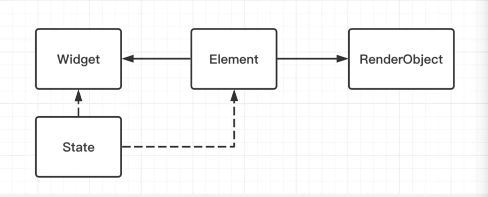

      小菜前段时间简单了解了一下 Widget 的相关知识,其中 Widget 是 immutable 不可变的,而 Widget 是如何做到更新重绘的,这就离不开 Element 和 RenderObject;小菜简单了解一下 Element 的相关小知识;
Element
      Element 是 Widget 在 UI 树具体位置的一个实例化对象;UI View 在 Element 层级结构中会构建一个真实的 Element Tree,是真正的视图树结构;Element 作为 Widget 和 RenderObject 之间的协调者,并根据 Widget 的变化来完成结点的增删改的操作;

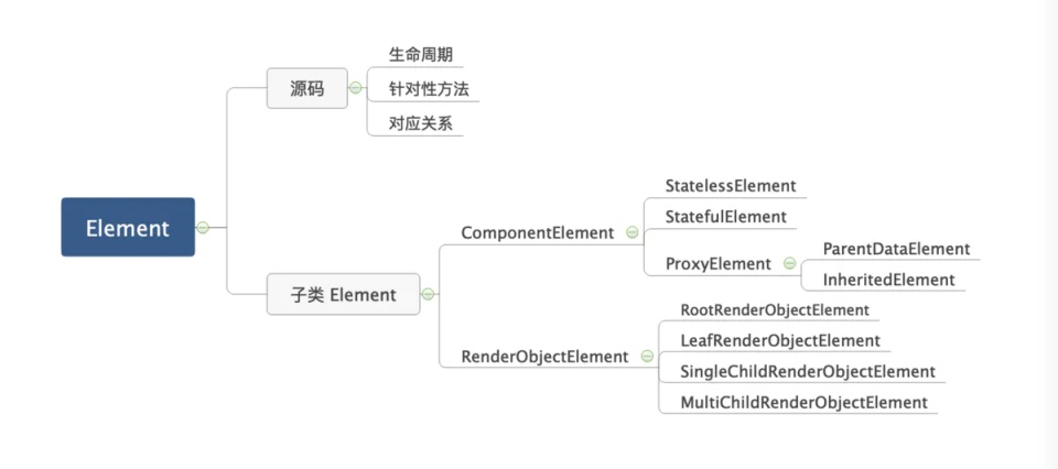

子类 Element
      Element 主要有组合类 ComponentElement 和渲染类 RenderObjectElement 两个子类;
ComponentElement
      ComponentElement 为组合类 Element,主要包括如下 StatelessElement / StatefulElement / ProxyElement 子类;其中各 Element 都是与 Widget 对应的;

RenderObjectElement
      RenderObjectElement 为渲染类型 Element 对应的是 RenderObjectWidget;RenderObjectElement 作为抽象类也继承了 Element 所有的生命周期方法;
      大多数的 RenderObjectElement 都只对应一个 RenderObject 即只有一个子节点,例如 RootRenderObjectElement / SingleChildRenderObjectElement;但也有特殊的,如 LeafRenderObjectElement 子类没有子节点,以及 MultiChildRenderObjectElement 子类可以有多个子节;
