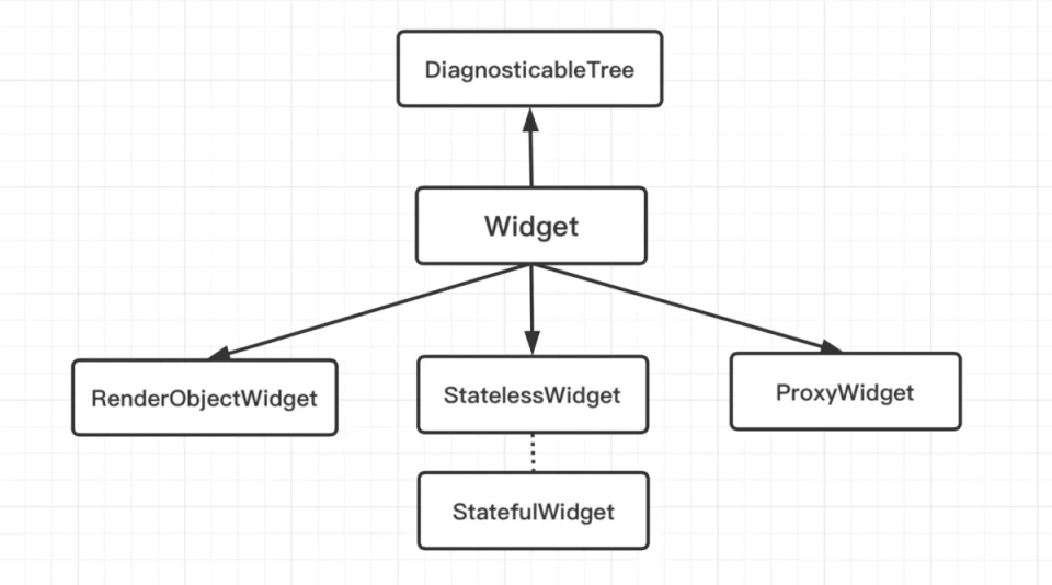

      简单分析源码和注释可得,Widget 继承自 DiagnosticableTree 是该树上的一个对象;

      Widget 主要有三类子类 Widget;分别是组合类 Widget(StatelessWidget/StatefulWidget)、代理类 Widget(ProxyWidget)、渲染类 Widget(RenderObjectWidget);
