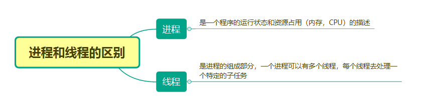

一.进程和线程的区别
总结:线程是进程的一部分

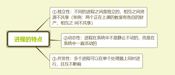

二.进程的特点

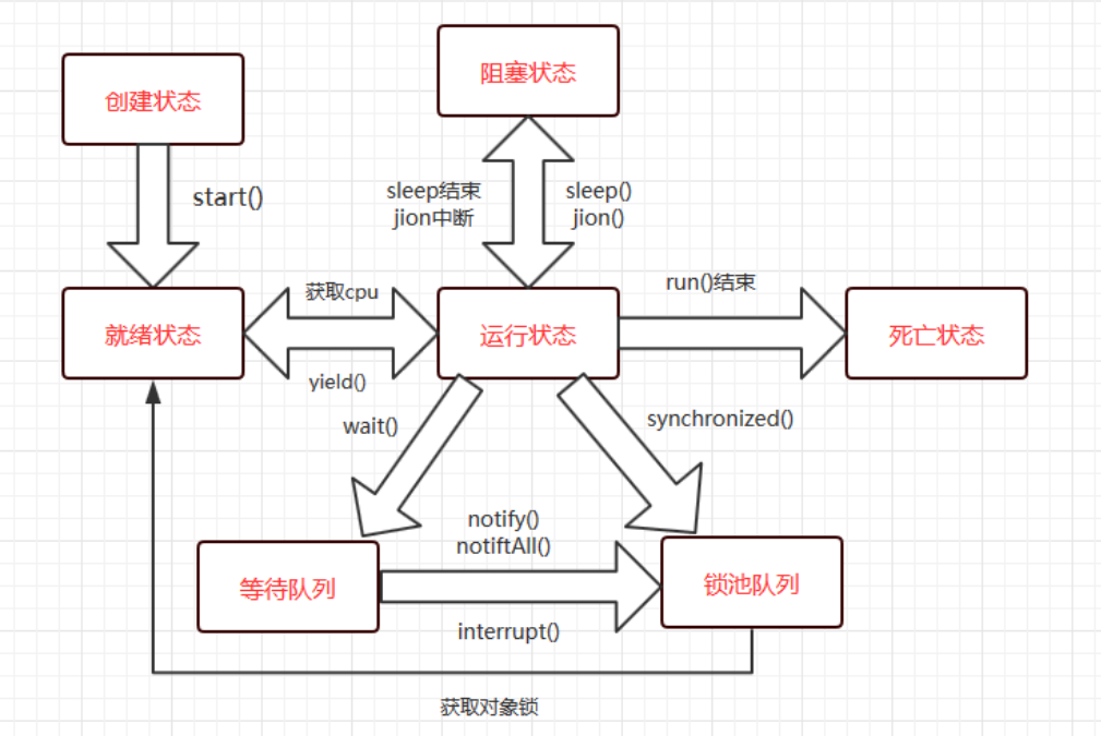

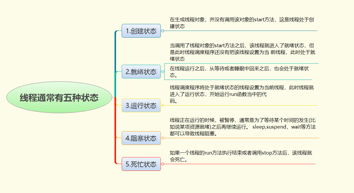

三.线程的五种状态
图解:要清楚的了解线程状态之间的调度运行关系
状态之间有对应的调度方法

一.进程和线程的区别
总结:线程是进程的一部分
二.进程的特点
三.线程的五种状态
状态之间有对应的调度方法

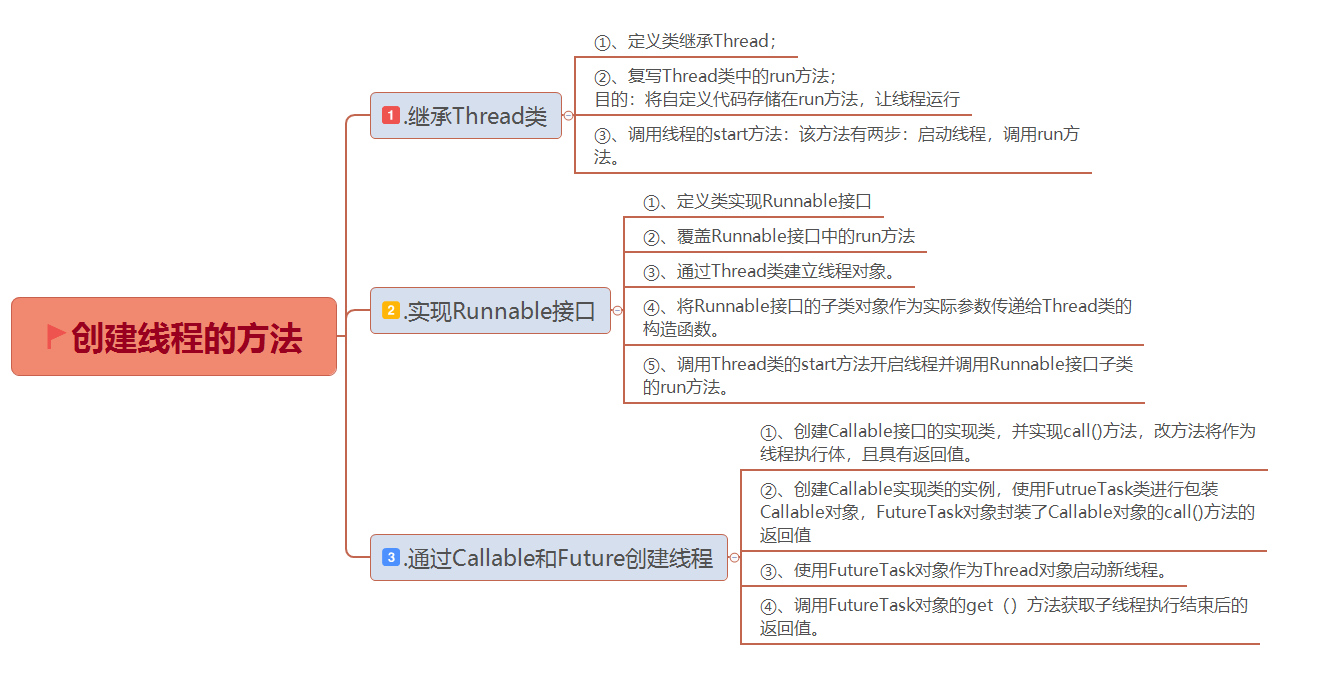

四.线程的实现方式
建议使用实现接口的方式创建多线程
why?
因为实现Runnable接口的方式,更加的符合面向对象,线程分为两部分,一部分线程对象,一部分线程任务
1.继承Thread类:线程对象和线程任务耦合在一起。一旦创建Thread类的子类对象,既是线程对象,有又有线程任务。
2.实现runnable接口:将线程任务单独分离出来封装成对象,类型就是Runnable接口类型。
总结:Runnable接口对线程对象和线程任务进行解耦。
