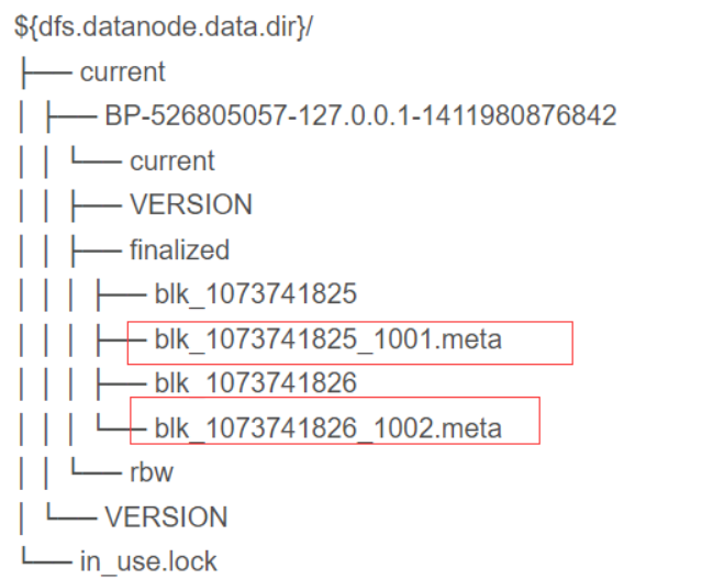

  • 因为每个chunk中都有一个校验位,一个个chunk构成packet,一个个packet最终形成block,故可在block上求校验和。
  • 当客户端创建一个新的HDFS文件时候,分块后会计算这个文件每个数据块的校验和,此校验和会以一个隐藏文件形式保存在同一个 HDFS 命名空间下。就是.meta文件
  • 当client端从HDFS中读取文件内容后,它会检查分块时候计算出的校验和(隐藏文件里)和读取到的文件块中校验和是否匹配,如果不匹配,客户端可以选择从其他 Datanode 获取该数据块的副本。
