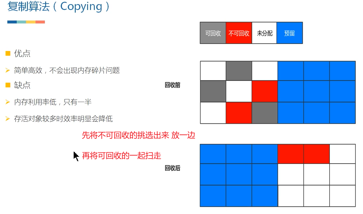

1、copying算法(Compacting Collector)
简单的说就是:先找传不可回收的对象,将这些对象放一边,然后将可以回收的对象一起扫走!
复制算法将内存划分为两个区间,在任意时间点,所有动态分配的对象都只能分配在其中一个区间(称为活动区间),而另外一个区间(称为空闲区间)则是空闲的。
当有效内存空间耗尽时,JVM将暂停程序运行,开启复制算法GC线程。接下来GC线程会将活动区间内的存活对象,全部复制到空闲区间,且严格按照内存地址依次排列,与此同时,GC线程将更新存活对象的内存引用地址指向新的内存地址。
复制算法要想使用,最起码对象的存活率要非常低才行,而且最重要的是,我们必须要克服50%内存的浪费。

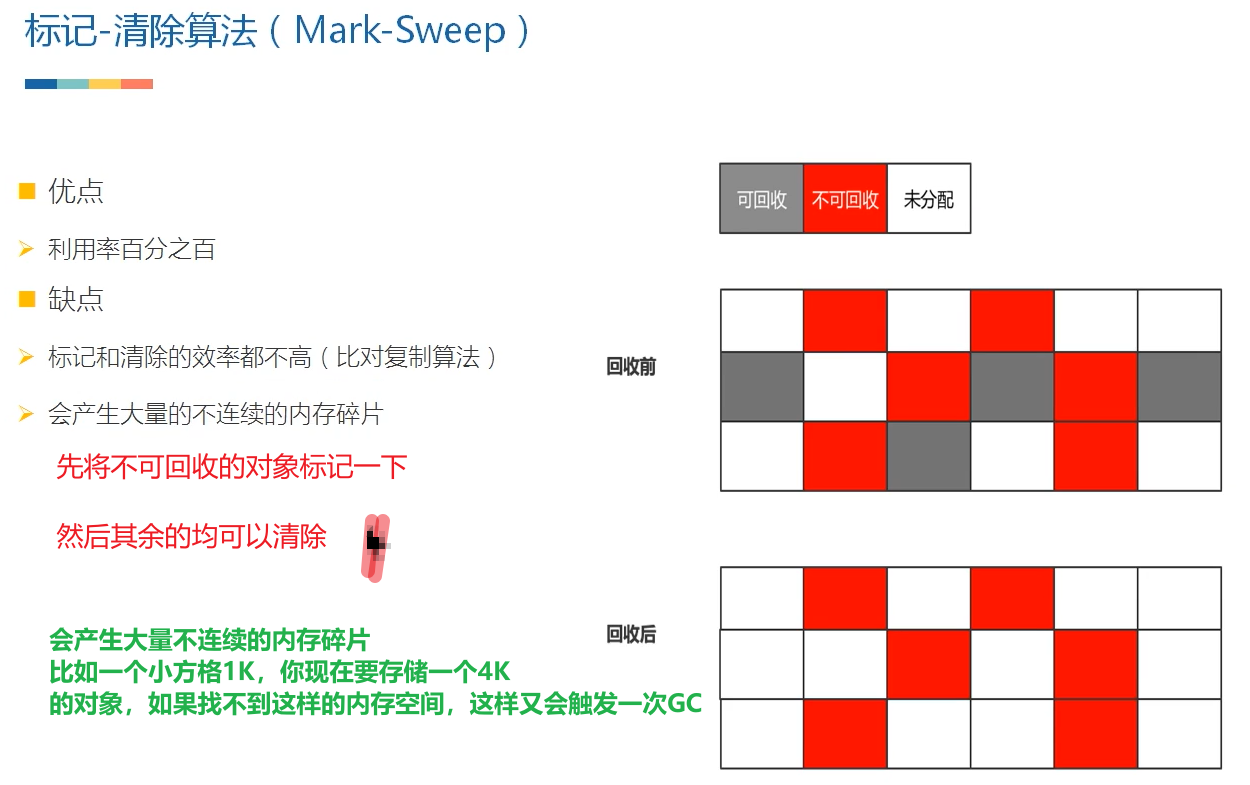

2、标记-清除算法。
标记-清除算法采用从根集合进行扫描,对存活的对象对象标记,标记完毕后,再扫描整个空间中未被标记的对象,进行回收,如图所示。
标记-清除算法不需要进行对象的移动,并且仅对不存活的对象进行处理,在存活对象比较多的情况下极为高效,但由于标记-清除算法直接回收不存活的对象,因此会造成内存碎片。
这样坏处是会产生很懂不连续的内存碎片,比如你要找一个4K存储,当前一个小方格1K的存储,如果找不到再会触发一次GC!
总结:先标记----再清除
