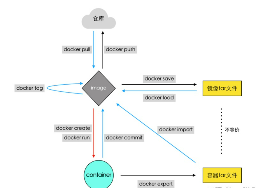

docker的生命周期中,镜像和容器是最重要的两部分,具体如下:
  • 其中镜像是文件,是一个只读的模板,一个独立的文件系统,里面包含运行容器所需的数据,可以用来创建新的容器;
  • 而容器是基于镜像创建的进程,容器中的进程依赖于镜像中的文件,容器具有写的功能,可以根据需要改写里面的软件、配置等,并可以保存为新的镜像。
敲黑板敲黑板:如果用import方法生成,则是一个完全新的镜像。如果用的是commit方法生成的新的镜像,则新镜像与原来的镜像之间存在着继承关系。

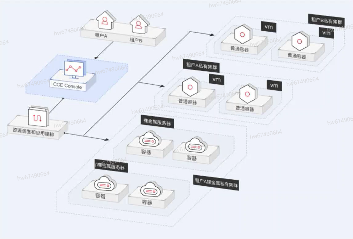

还有一个重点,用户面对的是一个私有集群,那么这个用户看到的不再是私有集群这些节点,看到只是我自己的容器,啥意思就是你需要啥直接去官网去申请安全容器,我们对安全容器做高隔离的加强,这个安全容器后面叫裸金属容器,因为安全容器直接跑在物理服务器上的,那么这种形态是私有集群创建容器是有所不同。

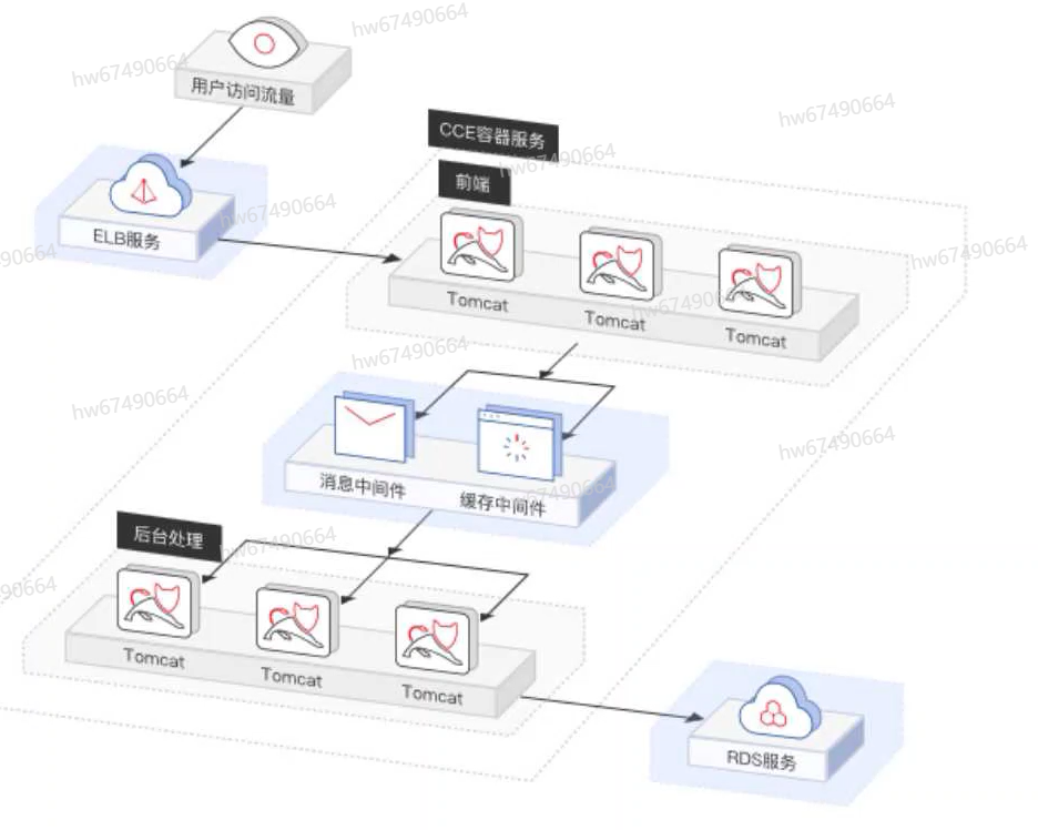

看上图里面,下面是容器管理平台,管理是什么?是Docker,还有存储与网络;上面用户自己实现应用,我们用有状态容器向下去对接容器管理平台,向上对接无状态容器(消息分发+内存缓存),然后无状态容器向上对接web的负载均衡的nginx,tomcat;再往上用Devup工具对应用进行持续集成,可视编排自动部署工作。

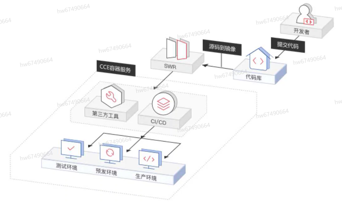

看上面这个图也好理解哈,用户提交这个代码,比如提交给标准代码库如Github,服务就是从标准库的代码拉下来,通过我们自己构建的引擎(SWR)把代码通过第三方开发流水线开发测试工具自动构建成容器镜像,然后从SWR进行点部署,直接就在CCE里面进行部署管理等整个流程;替换掉传统的复杂,迭代缓慢方式,提高企业代码交付与部署的效率。

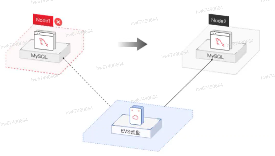

有状态容器应用是指在运行过程中需要保存或状态的一类容器,本质还是依赖持久化存储,上面这个有EVS云盘其实就是云盘,这个新版上线是优先支持云盘,后面支持文件存储(SFS),后面更多支持OBS这种存储,目的是把应用状态保存在云盘上,来实现持久化存储能力;以前我们是把MYSQL部署在虚拟机上,现在也有专门的文件持久化存储的应用容器了。
