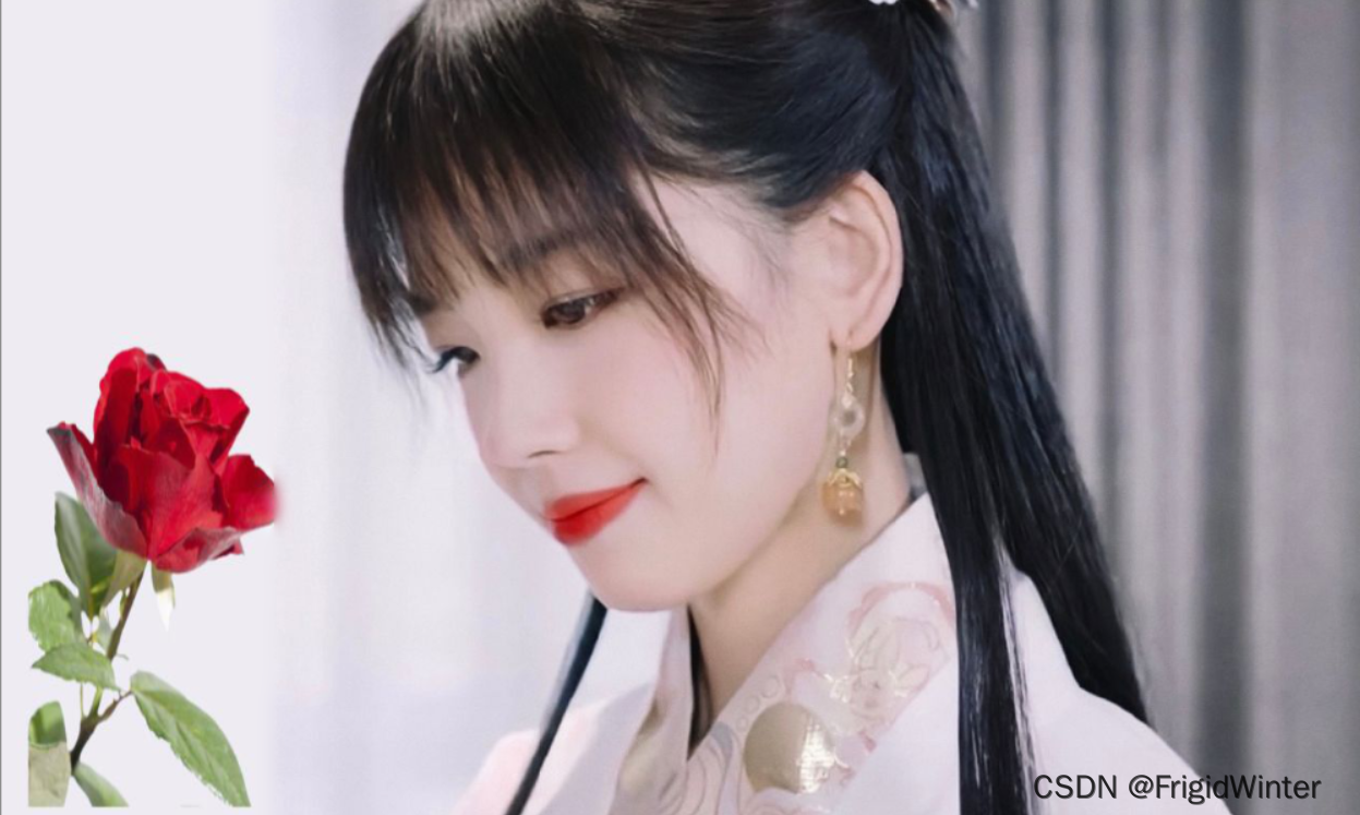

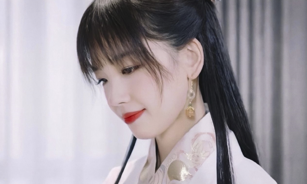

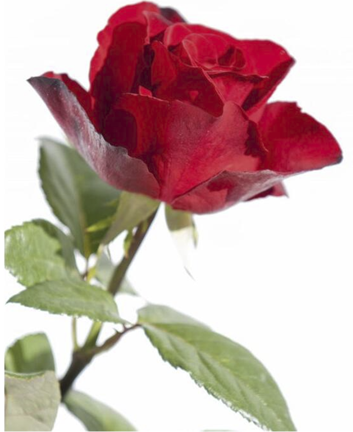

试试效果
原图
融合效果图
是不是毫无违和感?其中关键的融合函数imgFusion()具体是如何实现的呢?
