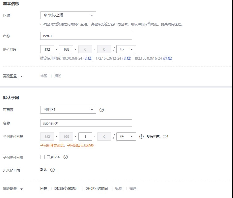

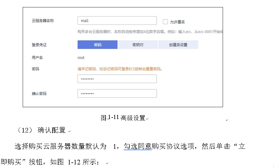

【摘要】 使用用户名和账号登录后,单击“控制台”按钮,在跳转页面单击“虚拟私有云 VPC”按钮,如图 1-2 所示在网络控制台界面单击“创建虚拟私有云”按钮,如图 1-3 所示。 设置网络名称为 net01,子网名称为 subnet-01,单击“立即创建”按钮,如图 1-4 所示。 创建完成后,如图 1-5 所示。 (2)修改主机名通过 SSH 工具登录至云主机中,修改主机名命令如下所示: [root...

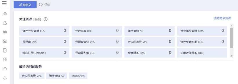

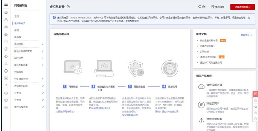

  • 使用用户名和账号登录后,单击“控制台”按钮,在跳转页面单击“虚拟私有云 VPC”按钮,如图 1-2 所示
  • 在网络控制台界面单击“创建虚拟私有云”按钮,如图 1-3 所示。
  • 设置网络名称为 net01,子网名称为 subnet-01,单击“立即创建”按钮,如图 1-4 所示。

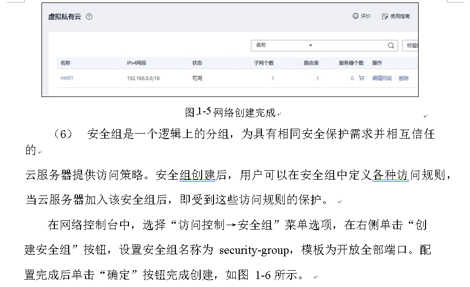

  • 创建完成后,如图 1-5 所示。

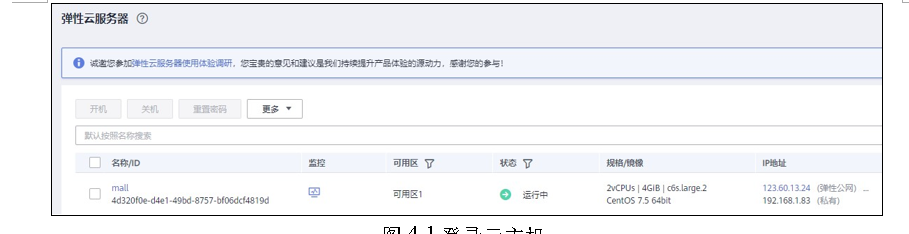

[root@localhost ~]# hostnamectl set-hostname gpmall
[root@gpmall ~]# hostnamectl
   Static hostname: gpmall
         Icon name: computer-vm
           Chassis: vm
        Machine ID: dae72fe0cc064eb0b7797f25bfaf69df
           Boot ID: af0da0209e864a9badd064fcc9ad7b0e
    Virtualization: kvm
  Operating System: CentOS Linux 7 (Core)
       CPE OS Name: cpe:/o:centos:centos:7
            Kernel: Linux 3.10.0-229.el7.x86_64       Architecture: x86_64

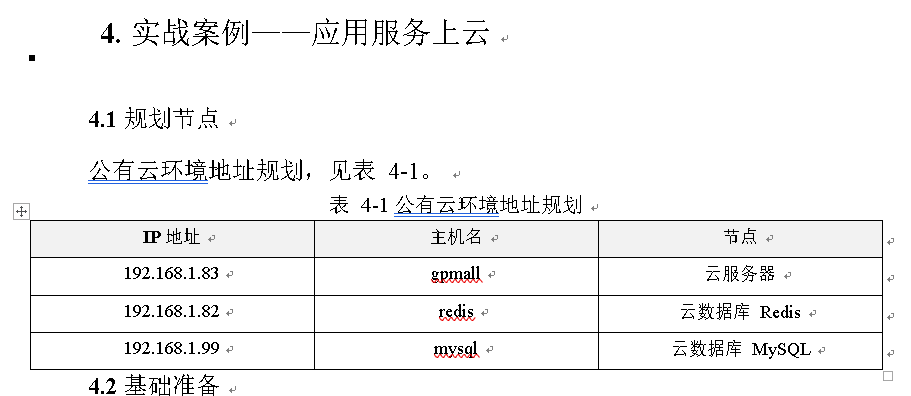

(6)应用系统部署 ① 全局变量配置修改/etc/hosts 文件,修改项目全局配置文件如下:
[root@gpmall ~]# cat /etc/hosts
127.0.0.1   localhost localhost.localdomain localhost4 localhost4.localdomain4
::1         localhost localhost.localdomain localhost6 localhost6.localdomain6
192.168.1.83 gpmall
192.168.1.83 kafka.mall

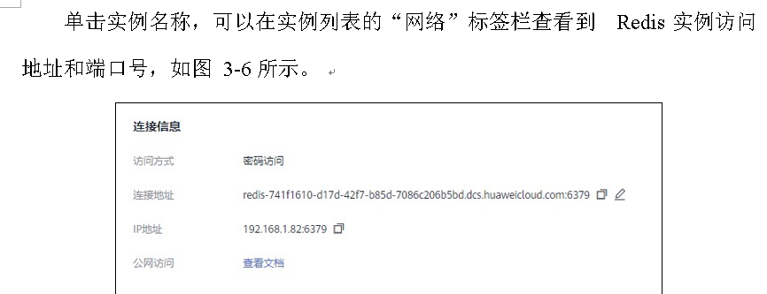

192.168.1.99 mysql.mall
192.168.1.82 redis.mall
192.168.1.83 zookeeper.mall
