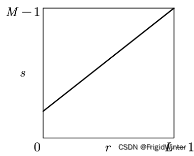

2 线性灰度变换
线性灰度变换表达为:
s k = T ( r k ) = a r k + b s_k=T\left( r_k \right) =ar_k+b
其中 r k r_k s k s_k 分别为输入、输出点像素灰度值。
a > 1 a>1 时,输出图像像素灰度范围扩大,图像对比度增强,当 a < 1 a<1 时反之。这是因为人眼不易区分相近的灰度值,因此若图像灰度值范围较小,观感上细节不够清晰。当 a = 1 a=1 b 0 b\ne0 时,点算子使图像灰度整体上移或下移,即整体变亮或变暗。

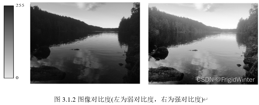

3 直方图均衡化
下图再次给出了关于图像对比度的例子
直方图均衡化是以累计分布函数为核心,将原始图像灰度直方图从比较集中的某个灰度区间,非线性地映射为在全部灰度范围内的较均匀分布,从而增强对比度
