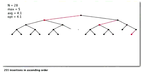

以升序插入构建红黑树

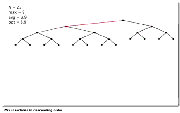

以降序插入构建红黑树

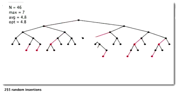

随机插入构建红黑树
因为红黑树中每个结点都会存放一个数据,而不仅仅只起索引作用,除此之外红黑树一个结点只存放一个key,结点利用率低,而B/B+树一个结点可以存放多个关键字,在关键字总数相同的情况下,红黑树的高度总是大于B/B+树,在大规模数据存储的时候,红黑树会出现树的深度过大而造成磁盘IO读写过于频繁,进而导致效率低下。
