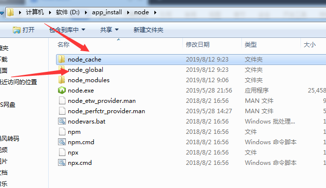

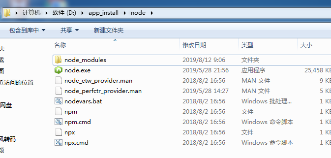

在node的安装路径下建立两个新的文件夹node_cache和node_global空文件夹;
创建完成后:

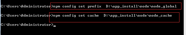

打开cmd命令窗口:
输入:
npm config set prefix D:\app_install\nodejs\node_global
npm config set cache D:\app_install\nodejs\node_cache

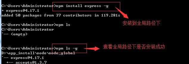

(2)、在终端输入npm install express -g进行安装(express是常用的 Node.js web框架模块)
安装成功之后出现如下界面:
并且查看是否安装成功;

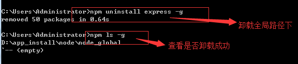

(3)、卸载模块express,在终端输入npm uninstall express -g
卸载成功出现如下界面:

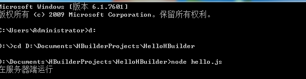

测试:
let express = require('express');
let app = express();
app.get('/',(req,res)=>{
    res.send("hello world");
app.listen(3000,()=>{
    console.log('在服务器端运行');
建立hello.js写入以上代码

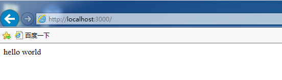

使用cmd窗口,运行改代码,如果出现一下图片代表成功;
然后在浏览器地址栏中输入http://localhost:3000,出现如图效果:
代表我们的npm配置是成功的;
