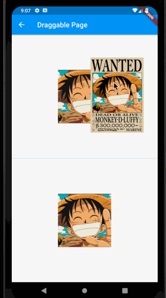

  1. 小菜先尝试一个最基本的 Draggable 效果,然后逐步添加属性效果;
Draggable(
    child: Image.asset('images/icon_hzw01.jpg', width: 150.0),
    feedback: Image.asset('images/icon_hzw02.jpg', width: 150.0));

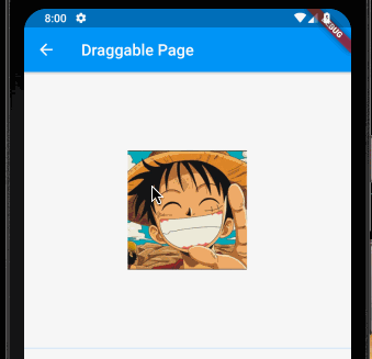

  1. axis 用于限制拖拽方向,水平或竖直方向,若设置 null 则是全方向拖拽;其中在与其他滑动手势冲突时与 affinity 配合使用;
Draggable(affinity: Axis.horizontal, axis: Axis.horizontal,

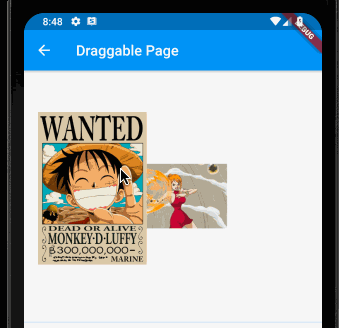

  1. childWhenDragging 为拖拽过程中,原位置子 Widget 对应展示内容;
Draggable(affinity: Axis.horizontal, axis: null,
    feedback: Image.asset('images/icon_hzw02.jpg', width: 150.0),
    childWhenDragging: Image.asset('images/icon_hzw03.jpg', width: 150.0));

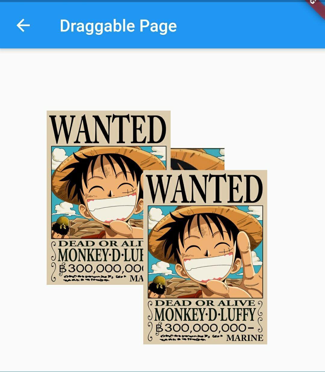

  1. dragAnchor 为移动过程中锚点位置,分为 child 和 pointer 两种;child 是以默认子 child 为基础,起始点以 Offset.zero 左上角位置为准;pointer 以在子 child 范围内,手势点击时位置为准;
    dragAnchor: DragAnchor.pointer);

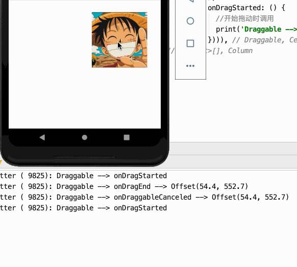

  1. onDraggableX 为拖拽过程中的回调函数;onDragStarted 为开始拖拽时回调;onDraggableCanceled 为在没有被 DragTarget 接收时取消的回调;onDragEnd 为拖拽结束时的回调,不管是否被 DragTarget 接收;onDragCompleted 为被 DragTarget 接收成功时回调;
    child: Image.asset('images/icon_hzw01.jpg', width: 150.0, key: _itemKey),
    feedback: Image.asset('images/icon_hzw01.jpg', width: 150.0),
    childWhenDragging: Container(),
    onDragCompleted: () => print('Draggable --> onDragCompleted'),
    onDragEnd: (DraggableDetails details) => print('Draggable --> onDragEnd --> ${details.offset}'),
    onDraggableCanceled: (Velocity velocity, Offset offset) => print('Draggable --> onDraggableCanceled --> $offset'),
    onDragStarted: () => print('Draggable --> onDragStarted'));

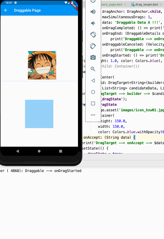

  1. builder 为构造器,其中包括三个属性,分别为 context 上下文环境,candidateData 为 onWillAccept 回调为 true 时可接收的数据列表,rejectedData 为 onWillAccept 回调为 false 时拒绝时的数据列表;
  2. onWillAccept 为拖拽到 DragTarget 时的回调,true 时会将 Data 数据添加到 candidateData 列表中;false 时会将 Data 数据添加到 rejectedData 列表中;
  3. onAccept 用于接收 Data 数据;
  4. onLeave 为离开时的回调;且小菜测试过程中,当 onWillAccept 返回 true 时,onAccept 和 onLeave 临界为手势拖拽的最后的坐标是否在 DragTarget 范围内;
DragTarget<String>(builder: (BuildContext context, List<String> candidateData, List<dynamic> rejectedData) {
    print('DragTarget --> builder --> $candidateData --> $rejectedData -->$_dragState');
    return _dragState
        ? Image.asset('images/icon_hzw01.jpg', width: 150.0)
        : Container(height: 150.0, width: 150.0, color: Colors.blue.withOpacity(0.4));
  }, onAccept: (String data) {
    print('DragTarget --> onAccept --> $data -->$_dragState');
    setState(() {
      _dragState = true;
  }, onLeave: (String data) {
    print('DragTarget --> onLeave --> $data');
  }, onWillAccept: (String data) {
    print('DragTarget --> onWillAccept --> $data');
    return true;
