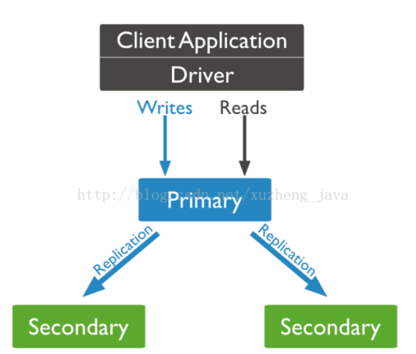

1.1、Primary(master)
primary服务接收来自客户端的所有些操作,一个复制集架构中仅仅只能有一个primary服务,因为仅仅只允许一个复制集的成员接收写操作,复制集架构提供严格规定所有的读必须来自primary,MongoDB通过oplog日志来支持数据的变更。
以下是基于primary的复制集基础架构图:

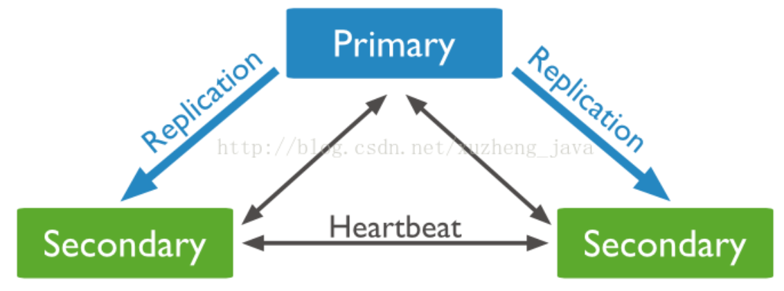

1.2、secondaries(slave)
secondaries服务复制primary的主日志(oplog)来对它们的数据集进行操作,Secondaries数据集反映的是primary数据集,如果primary服务不可达,Replica Set架构会自动选择一个Secondaries来作为Primary,默认情况下,客户端从Primary进行读操作,然而客户端可以直接发送读操作给一个Secondaries服务来获取数据。客户端从Secondaries服务读取的数据不一定反映的是Primary的数据。
以下是基于Secondaries的复制集架构:

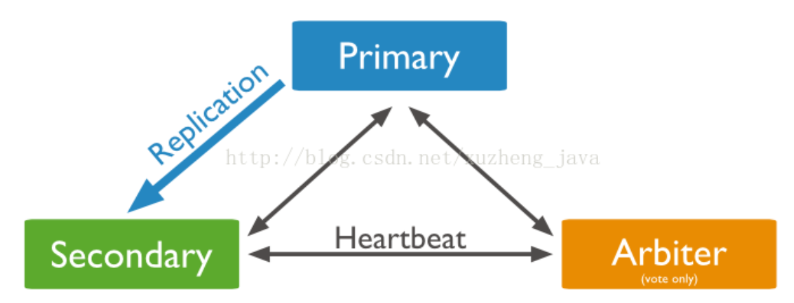

1.3、Arbiter(仲裁者)
基于上述的两种架构,你可以可以在其中添加一个额外的mongod实例作为replica set架构的仲裁者(arbiter),arbiter不会持有一个数据集,arbiter仅仅在当primary不可达时,要选择一个Secondary来作为primary的选举中投票使用,如果你的replica set架构有很多的成员,添加一个arbiter在primary的初级选举中会获得更多的票数,Arbiter不需要专门的硬件来支持。
以下是添加Arbiter的Replica Set架构:
注意:一个arbiter将永远都是一个arbiter,也就是说在一个Replica Set架构中一个仲裁者将永远是一个仲裁者,一个Primary可以变成一个Secondary,一个Secondary在重新的选举中也可以成为一个Primary。但是仲裁者在架构中不管发生都不能变化。

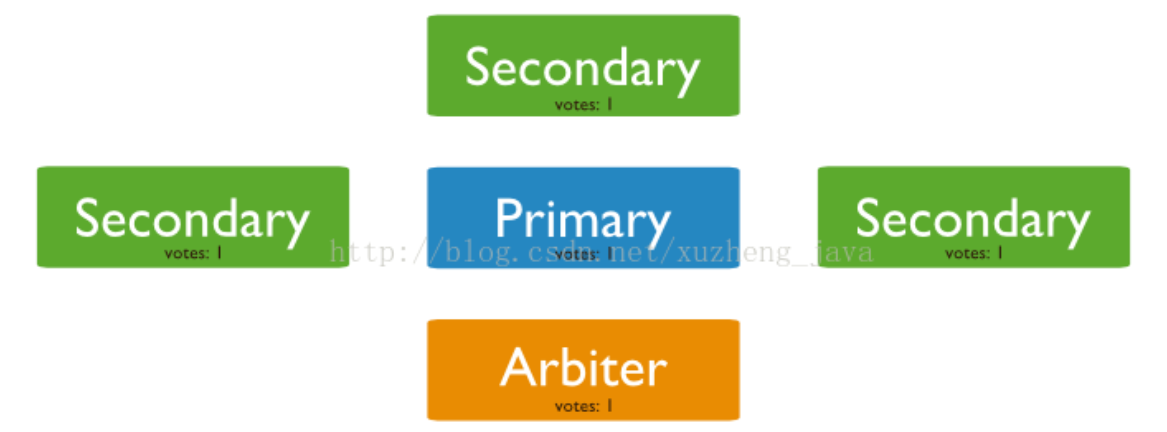

Arbiter允许在一个Replica Set中设置一个投票选举的基数。如下图架构所示:
