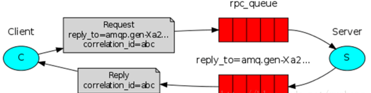

2.1、结构如下图所示:
从上图可知,我们RPC工作流程如下:
1、当客户端启动时,它创建一个匿名的独立的回调队列。
2、一个RPC请求中,客户端发送一个消息具有两个特性:replyTo它包含将要到达的回调队列和correlation_id,这是每个请求的一个固有的值。
3、请求发送到一个rpc_queue队列。
4、RPC服务器正在等待队列的请求,当一个请求到达时,它的工作久是发送一个消息结果返回给客户端,使用了replyTo队列。
5、客户端等待回调replyTo队里的数据,当消息出现时,它检查correlationId值是否和请求返回给应用程序响应的值匹配。
